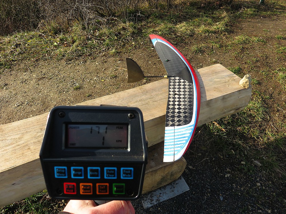

als kleine Motivationshilfe: heute wars mit dem XBOW am Hang ganz nett, er war im DS sogar schneller als die Needle :) ....die hatte allerdings deutlich weniger Wind :roll:
Trotzdem kam der XBOW danach bei abflauendem Wind gegen Sonnenuntergang mit 150 km/h noch mal nah an die Needle ran ;-)

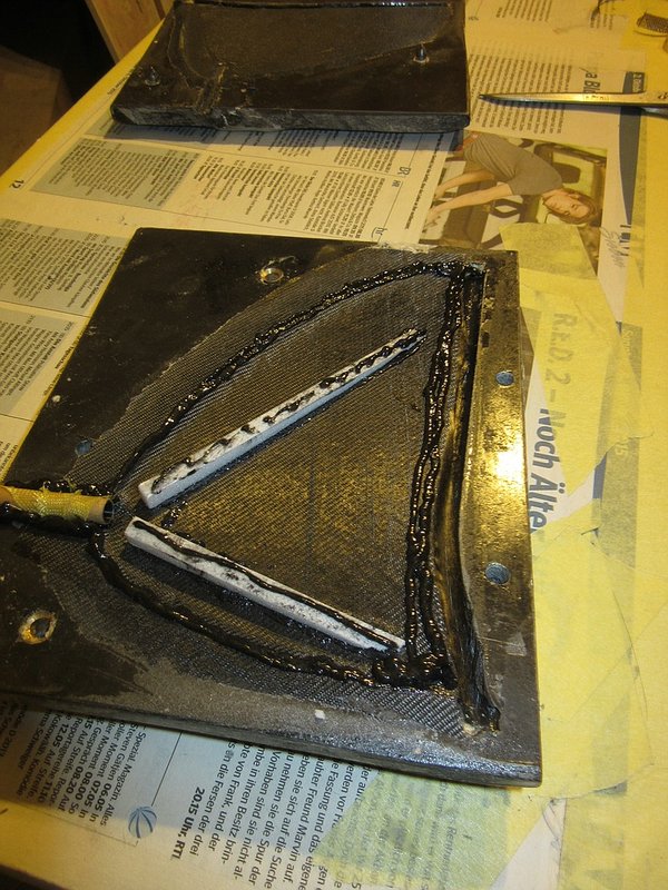

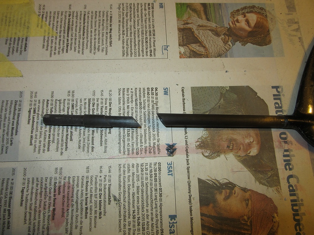

Hatte noch ziemlichen Ärger mit der geplanten Leitwerksaufnahme und letztendlich jetzt erst einmal ohne Dummy die Form geschlossen.
Ich wollte eigentlich ein Originalrohr mit 2 Lagen Gewebeschlauch in die Form beim Verkleben einlegen.
Trotz schon fast grenzwertigem Abschleifen des Laminates habe ich's nicht hinbekommen. Es war zu Dick, die Form wäre nicht zu gegangen.
Uwe, ich habe auf Deinen Bildern gesehen, dass Du beim Schließen auch keinen Dummy drinnen hattest, richtig?
Wie hast Du die Aufnahme eingeharzt?

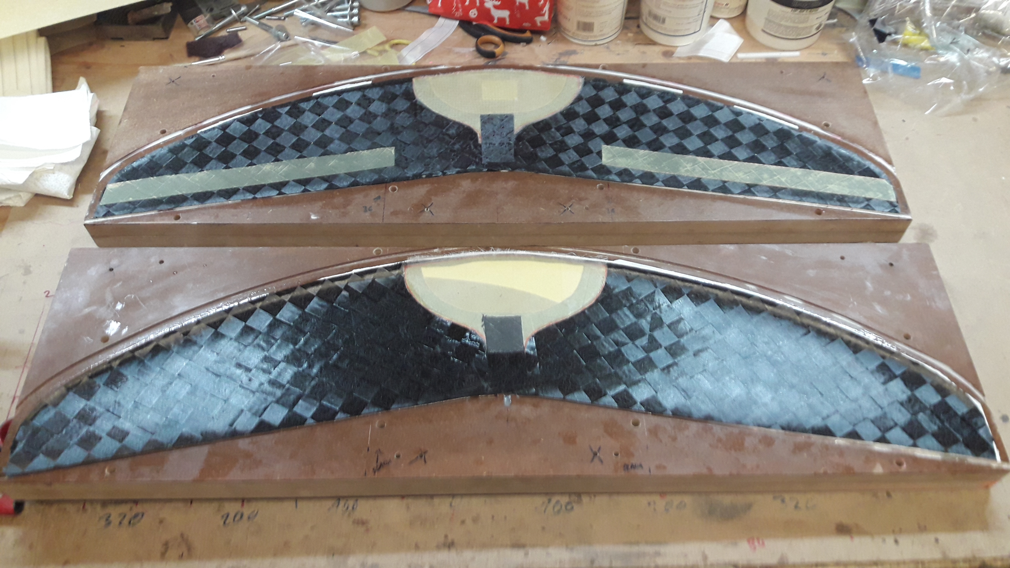

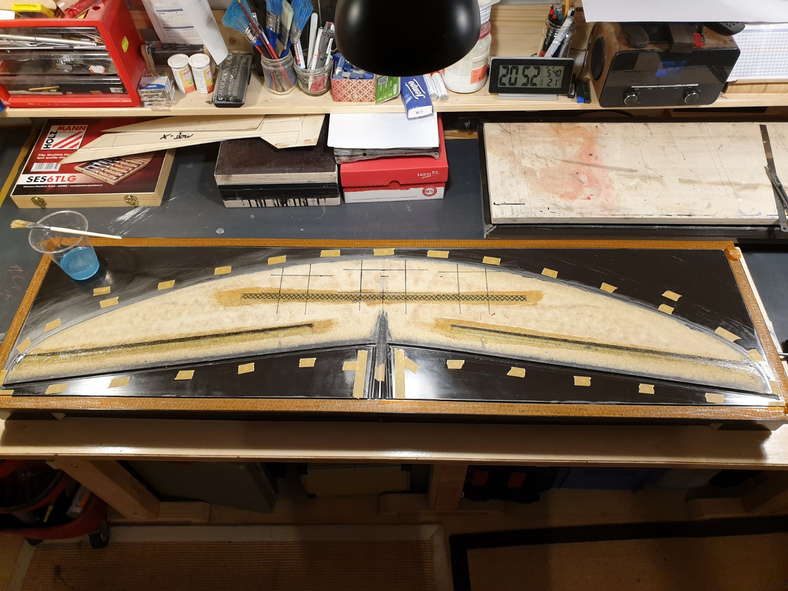

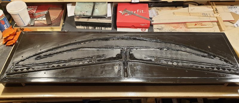

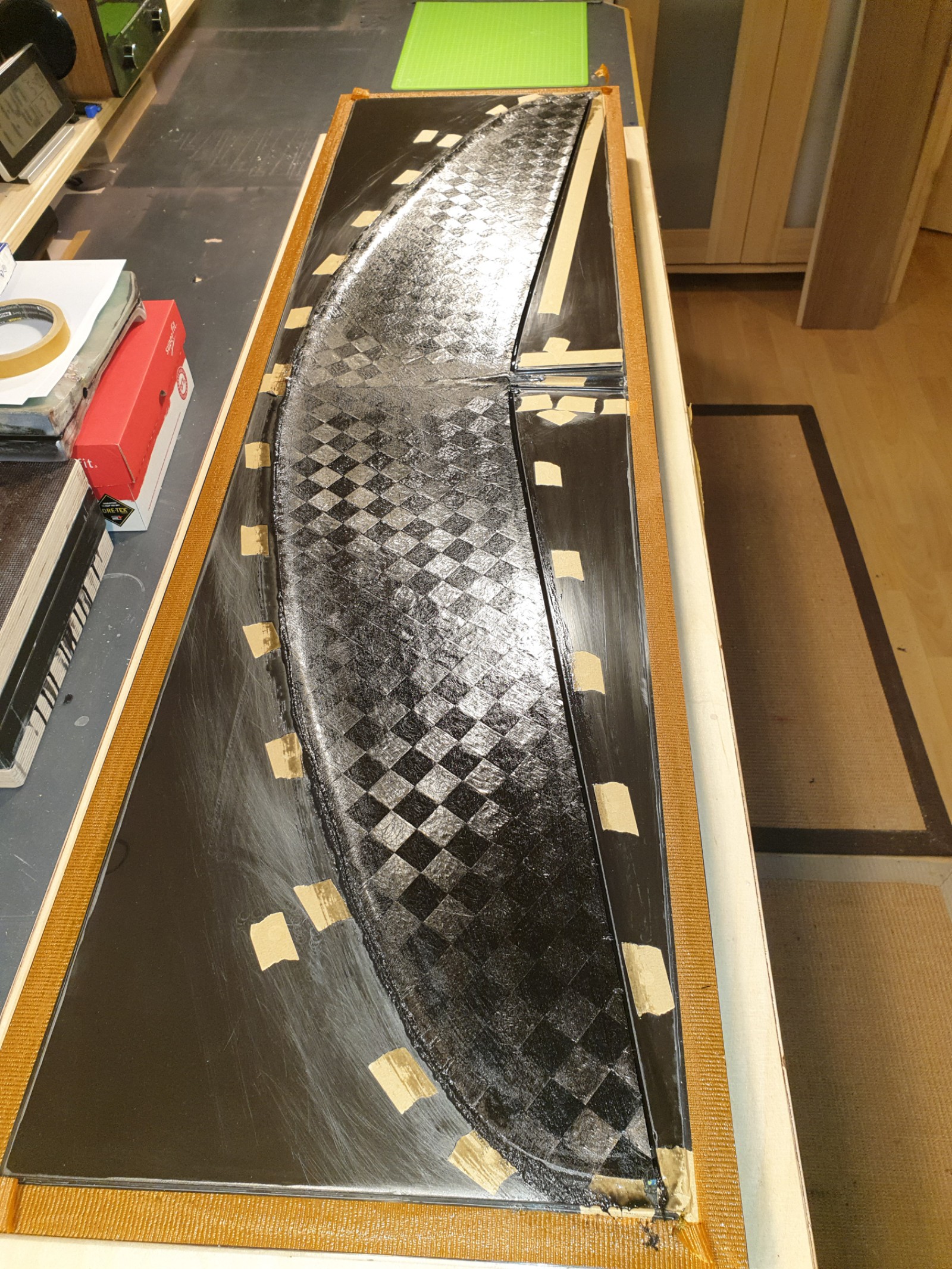

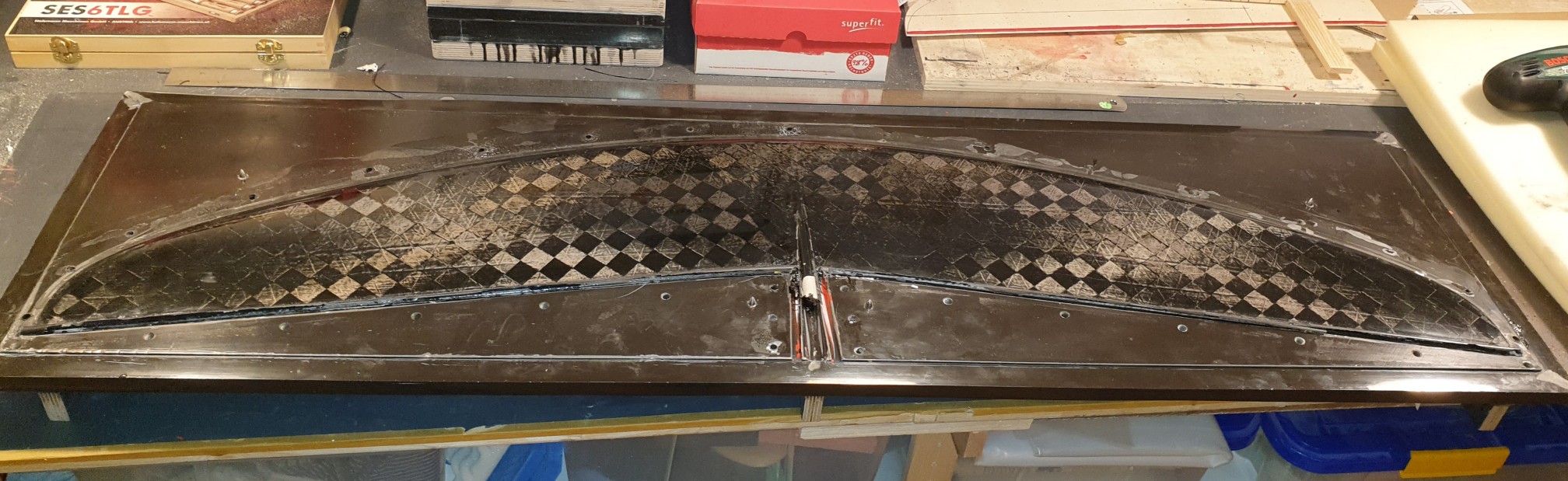

Wie versprochen noch ein paar Bilder:

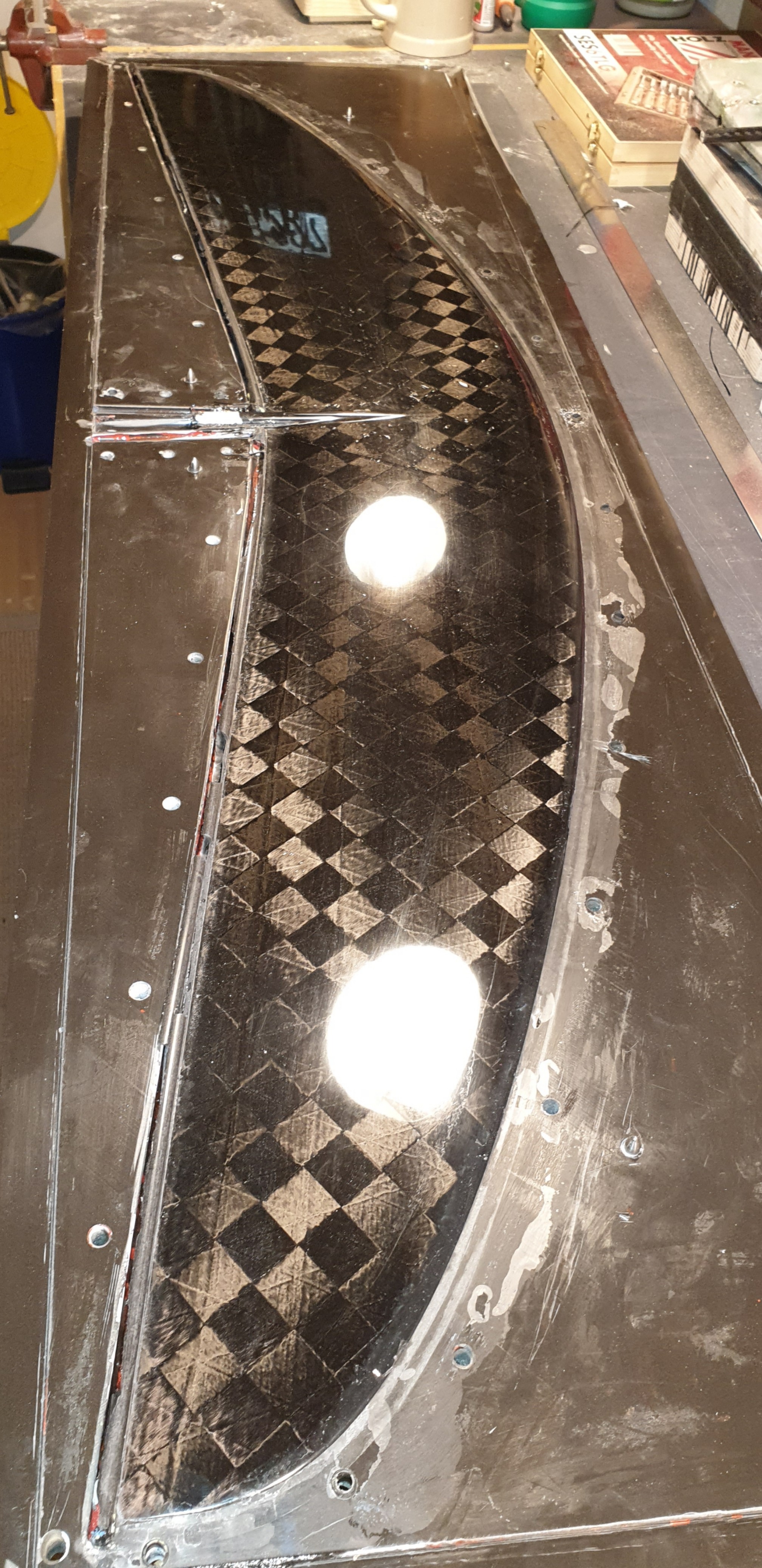

Unterschale Sichtkohle beim Durchziehen
Schaum mit fertig ausgesparten Hol- und Ruderstegen

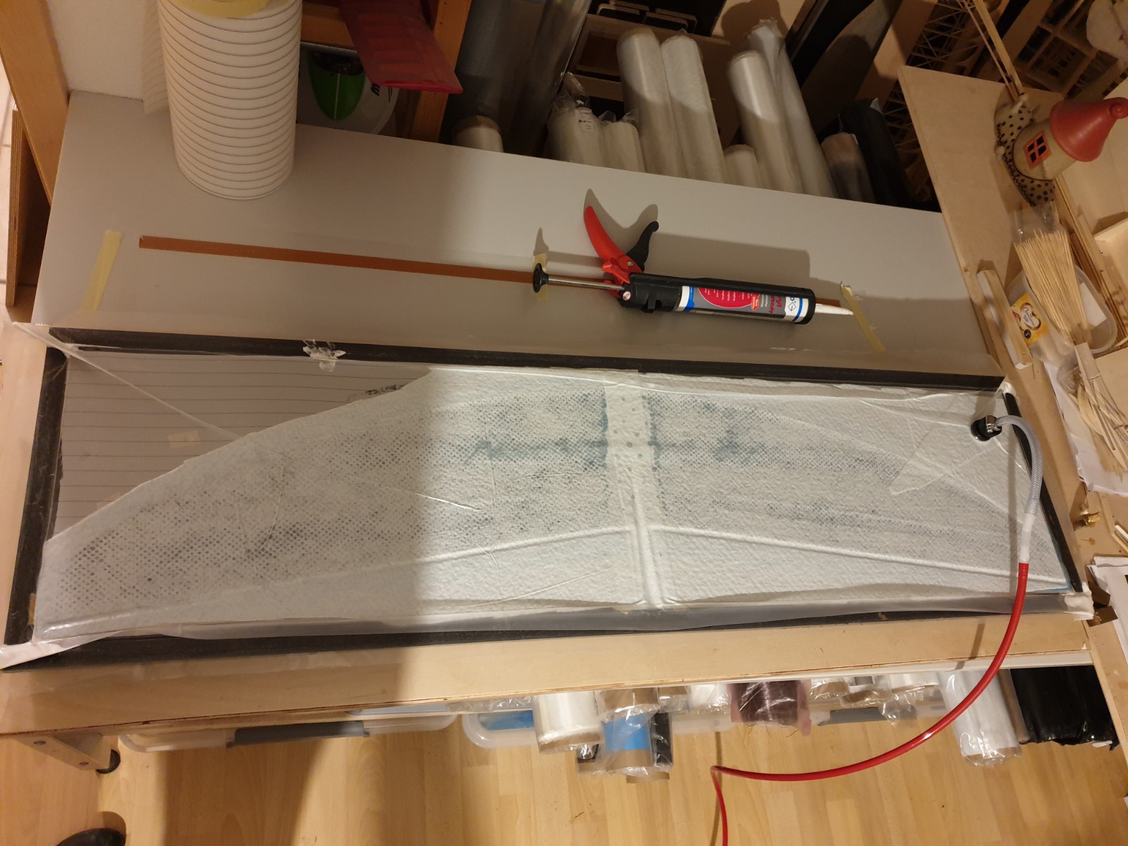

Im Vakuum, ich dichte mit Tesafix und wie nur in den Ecken mit Acryl, klappt super!

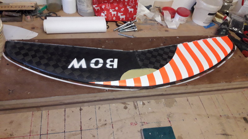

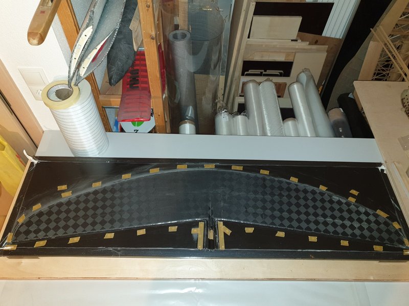

Fertige Unterschale. 80erST, 80er Uni CFK, Schaum, 80er ST, Verstärkungen aus UD an Klappenstegen, Holm mit CFK Roving

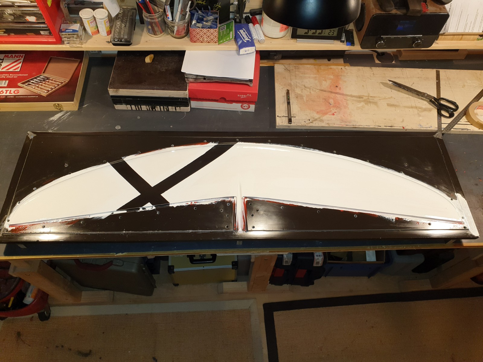

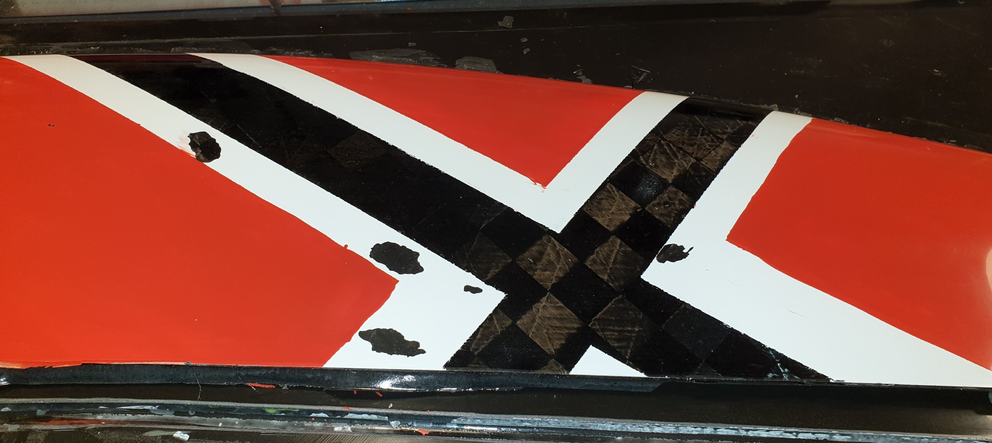

Oberschale bekommt IMC Lackierung (das erste Mal, bin gespannt ob's klappt...)
Ja, mit der Mumpe habe ich es zu gut gemeint....
Und jetzt bitte Daumen drücken...

Michl1 hat geschrieben: Mi 26. Feb 2020, 21:50Uwe, ich habe auf Deinen Bildern gesehen, dass Du beim Schließen auch keinen Dummy drinnen hattest, richtig?
welche Seite meinst Du, Flügel oder Leitwerk?
Im Leitwerk war ein Dummy drin, sieht man hier auf den unteren Bildern: viewtopic.php?f=27&t=1334&start=500#p58137
Im Flügel hab ich innen beim absaugen nur Abreißgewebe drin gehabt und die Aufnahme nach dem verheiraten der Flügelschalen nachgebohrt.
Sowohl im Flügel, also auch im Leitwerk ist je ein Stück dünneres Rohr mit 6 mm Außendurchmesser eingeklebt, über das ich ein dickeres Pfeilschaftrohr mit 6 mm Innendurchmesser geschoben habe.
Ich muss mal nachschauen ob ich die Einzelteile des Leitwerksträgers fotografiert habe.

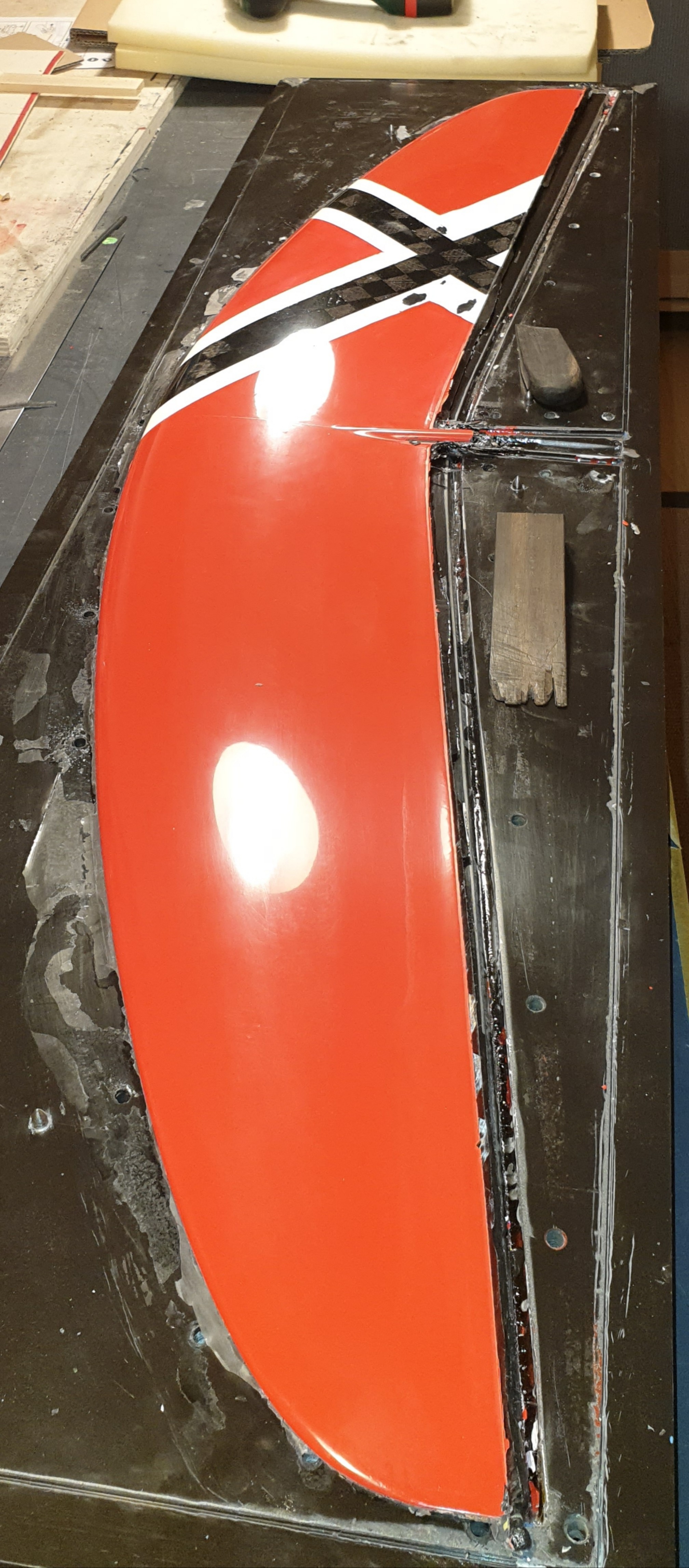

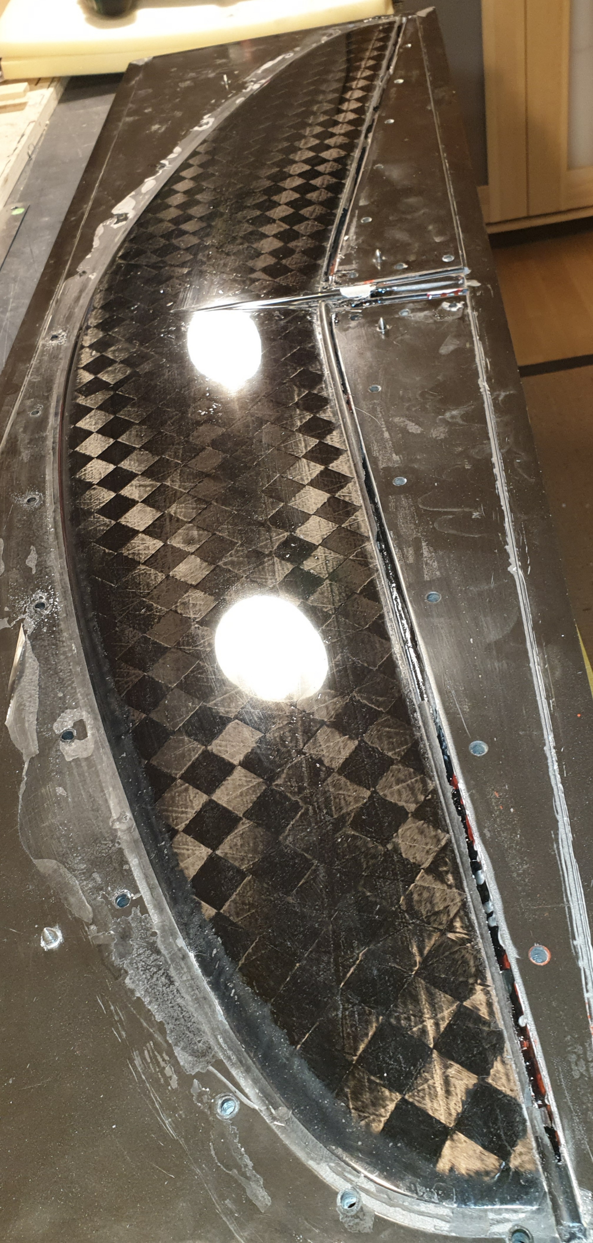

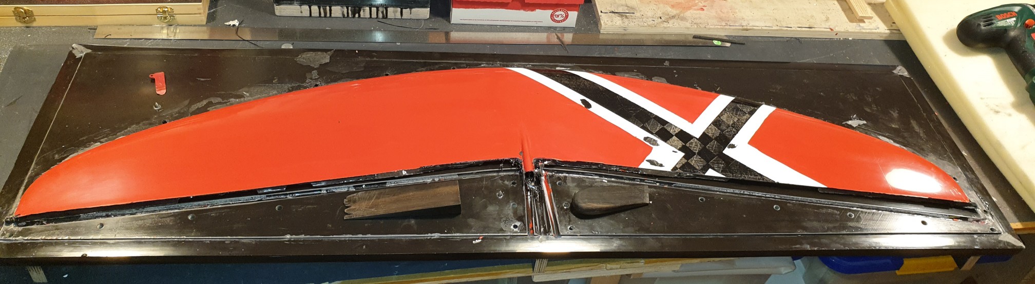

Sodele, die Form ist offen. Der Flügel einigermaßen gut raus gegangen. Bis auf ein paar Lunker im Lack, an denen ich selbst Schuld bin, ist er ganz ordentlich geworden.
Er wiegt 630 Gramm und ist Bockstabil :shock:
Das geht sicher noch deutlich leichter... :roll:
Ich hab noch vergessen zu schreiben gestern, das ich vor dem Schwerpunkt oben und unten im Aussengewebe noch je 2 Lagen 200er Kohle/Keflar Gewebe als Verstärkung flächig eingelegt habe... :mrgreen:
Danke euch für die Tipps und die guten Beschreibungen, das hat mir bisher sehr geholfen! :thumbup:

Michl1 hat geschrieben: Do 27. Feb 2020, 20:16Ich meinte die Rohraufnahme flügelseitig
Hi Michael,
wie schon geschrieben habe ich auf der Flügelseite keinen Dummy eingelegt und statt dessen das bisschen Untermaß und Mumpe raus gebohrt.....für ein 6 mm Rohr.

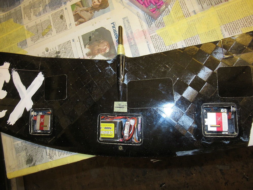

Ich habe auf meiner Werkstattkamera noch Bilder von den Einzelteilen des aktuellen Leitwerksträgers gefunden und eben noch mal welche im montierten Zustand gemacht.
Das schräg abgeschnittene Außenrohr ist die Muffensteckung und wird mit Tesa gesichert.
Die Schräge sorgt für die richtige Leitwersstellung und im Fall der Überlastung soll der Tesafilm nachgeben, was er ab und zu auch tut...hängt aber immer davon ab wie die Überlastungsrichtung ist, bei einem Schlag auf die Nasen- oder Endleiste bekommt das sehr leichte 8 g-Leitwerk gerne Risse. An denen sieht man dann aber auch wo man beim nächsten das fehlende Material für die 10 g-Variante einlegen muss: in der Nasenleiste und an der Aufnahme des Leitwerksträgers.

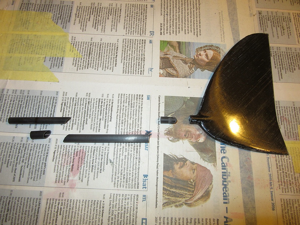

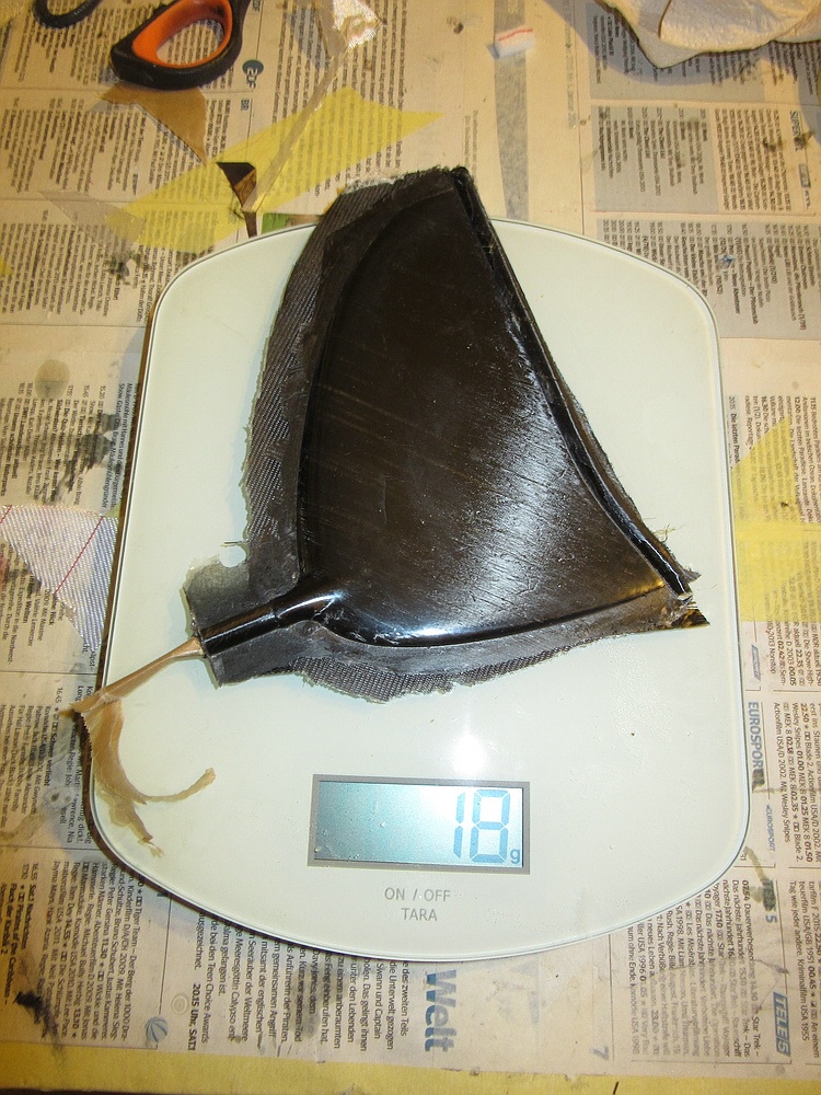

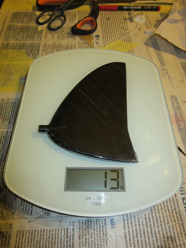

1 Kilo ist ja mal ne Ansage, das wäre fast Idealgewicht für DS an einem guten Spot :mrgreen: ....zum Glück haben wir Formen um die gebauten Modelle zu optimieren :roll: ;-)
Meine 8g-Finne war sehr filigran, es war mir klar dass die kein langes Leben haben wird, aber sie hat durch ihre Hartschalen-Elastizität erstaunlich lange durchgehalten. Nach unzähligen Schiebelandungen, Landeüberschlägen, Buschlandungen und Baumkontakten war sie letzte Woche nicht mehr reparabel, Zeit für ein neues Exemplar.
Die neue Finne ist wieder in Hartschale gebaut. Wie bei der alten ist der Grundaufbau der Schale 2 x 30 g/m² Carboweave mit 60 g/dm² Kevlar dazwischen, aber dieses mal habe ich in die Nasenleiste und Steckungsaufnahme 20 mm breites ST-UD-Band zugelegt und den Nasenradius mit wenig Kohlepulver-Baumwoll-Mumpe gefüllt. Zusätzlich habe ich zwei 6 mm Depronrippen gegen beulen eingelegt.
Die neue Finne ist damit zwar 5 g schwerer geworden als die Alte, aber die Stabilität ist sehr viel größer und das voraussichtliche XBOW-Mehrgewicht von ca. 20 g sind für den rauhen Hangflugbetrieb sicher gut investiert.

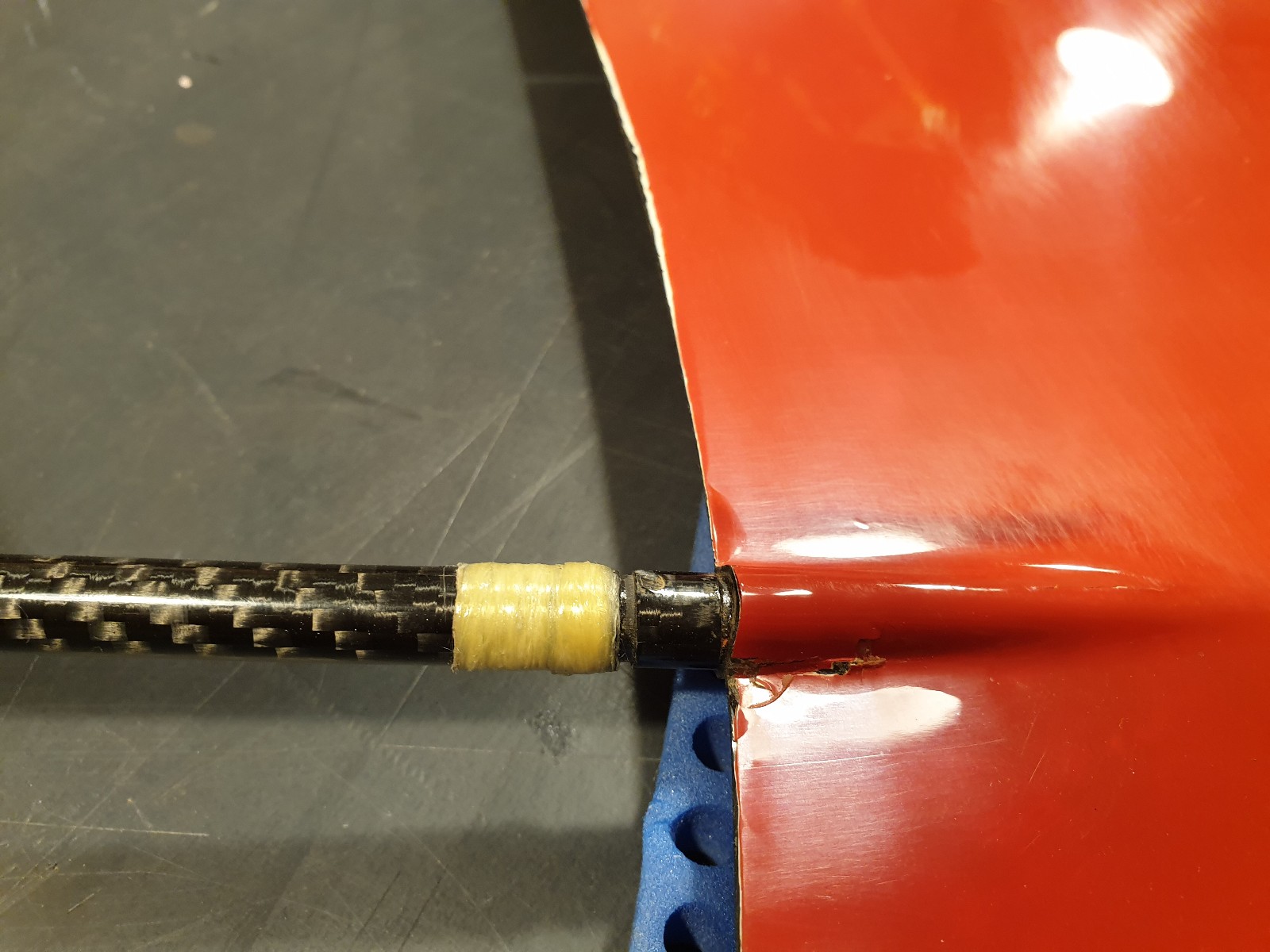

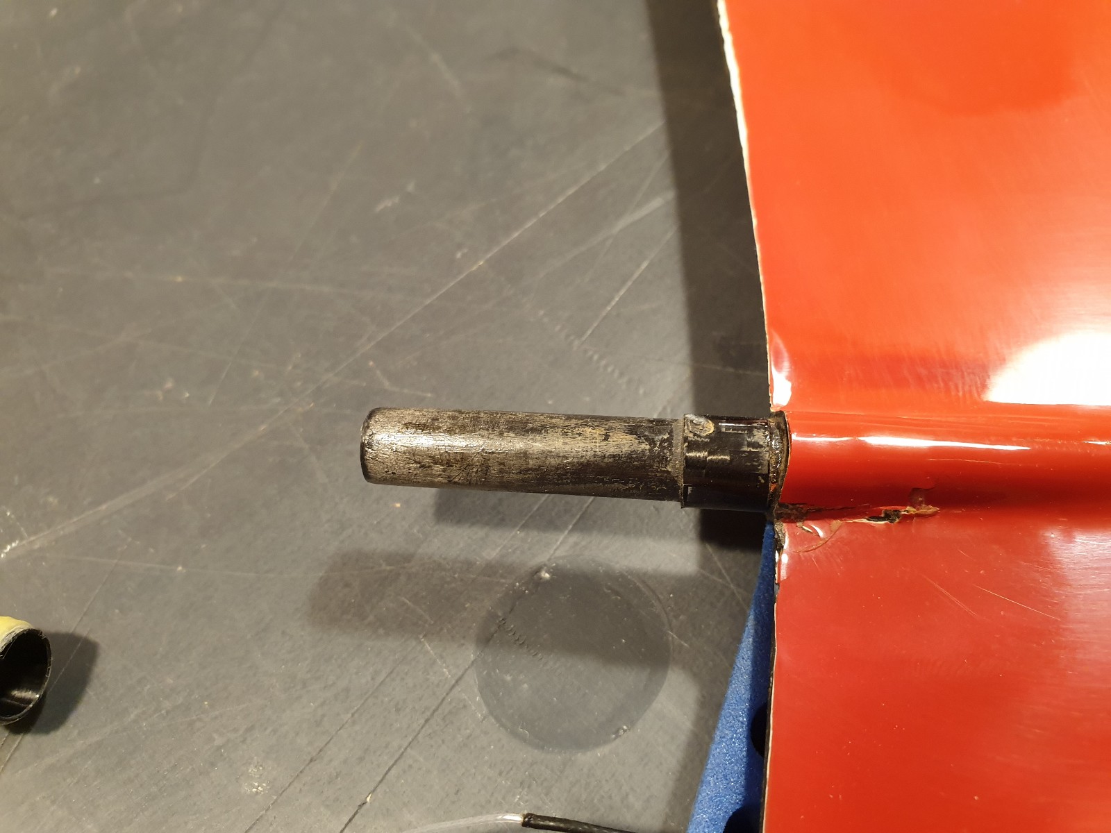

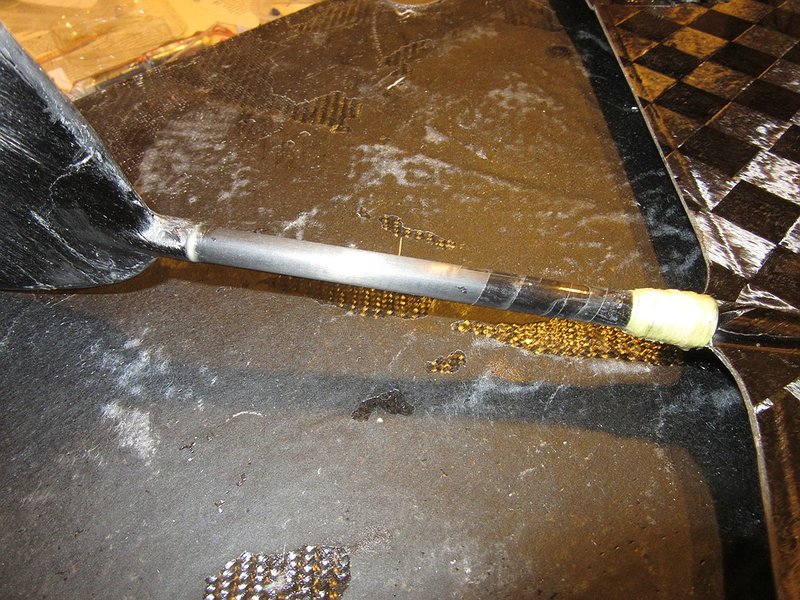

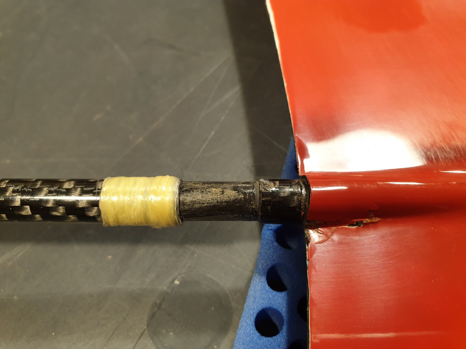

Ich hab die Leitwerkssteckung letztendlich ganz ähnlich wie von Uwe vorgeschlagen umgesetzt.
Der Pfeilschaft mit 9-mm Aussendurchmesser passt genau in das Leitwerksrohr. Den Schaft habe ich in den Flügel eingeharzt und im Bereich der Endleiste mit einem 8-mm Rohr von innen verstärkt.
Das Leitwerksrohr ist im Anschlussbereich mit einem Kevlarfaden umwickelt.
Der 1-cm Ring macht das fixieren mit Tesa einfacher.

Hi Michael,
bei meinem habe ich ja keinen Kevlarfaden rumgewickelt. Ist nicht wirklich schön und man kann den Tesa nicht mehr glatt drumwickeln. Wenn die Steckung fest sitzt, dann bricht der Leitwerksträger im Fall der Fälle eh an der Kante ab wo das Innenrohr aufhört.
Stichwort Tesa, ich empfehle für alle Flächensicherungen etc immer Tesa kristall-klar 19mm, das ist deutlich fester und steifer als andere Sorten.

Michl1 hat geschrieben: Mo 30. Mär 2020, 22:30Ich hab die Leitwerkssteckung letztendlich ganz ähnlich wie von Uwe vorgeschlagen umgesetzt
das was Du anders gemacht hast als ich sind die Dinge die wohl nicht so gut funktionieren, hier mal meine Gedanken, vielleicht fürs nächste mal :P
Martin hat das mit der Kevlarwicklung schon geschrieben, die gewickelten Rohre brauchen das wegen radialer Fasern nicht, meine Pfeilschaftrohre auch nicht.
Ich habe die Anformung für das Leitwerksträgerrohr am Flügel etwas länger gelassen, schräg angeschliffen und mit Kevlar gewickelt. Das ist für den Flugbetrieb eigentlich nicht notwendig, aber da ich im Flügel keinen Dummy verwendet habe drückt der Bohrer durch das Kevlar beim aufbohren der Mumpe die Flügelschale nicht auseinander.
Das Leitwerksträgerrohr hat bei mir ein Stück Außenrohr für den Tesafilm, der wird bei Dir auf der Kevlarwicklung nicht gut halten.
Mein Außenrohr ist schräg abgeschnitten, damit muss der Tesa kaum Verdrehkräfte aufnehmen, die Schräge ergibt eine formschlüssige Fixierung die ein verdrehen des Leitwerks im Flug verhindert. Der Tesa verhindert praktisch nur ein abziehen des Außenrohrs nach hinten, außer bei einer harten Landung.
Beim Tesa habe ich neben dem Kristallklar gute Erfahrungen mit dem Tesa Office Film No 57405 gemacht. Der ist etwas steifer als der Kristallklar und hinterlässt beim abziehen weniger Kleberrückstände, dafür ist er nicht so elastisch und hat geringfügig weniger Reißfestigkeit....und er ist relativ preisgünstig. Ich bevorzuge ihn vor allem für die Tragflächensicherung, aber auch für den Leitwersträger nehme ich den meistens.

Davon habe ich mal günstig ne Packung abgelaufenes bekommen.
Das Zeug ist zähelastisch und hält auch wenn es kalt ist sehr gut.
Und zudem ist es total unempfindlich was den Untergrund angeht.
Deswegen bin ich da verwöhnt und habe kein Problem mit der Kevlar Wicklung.
Was die Anformung angeht, da hab ich schlampig gelesen. Dachte das ist nur zwecks einfacherer Ausrichtung der Finne und wollte das Gewicht sparen. (.... ist Quatsch, sehe ich jetzt anders :? )
Das werde ich beim Nächsten dann so machen wie Uwe. :)

das sieht so aus, als ob du dir bei dem dünnen Carboweave gar nicht die Mühe machst das passgenau zuzuschneiden?
UweH hat geschrieben: Di 17. Mär 2020, 23:38
Beiträge: 6567
Claas hat geschrieben: Sa 4. Apr 2020, 19:28das sieht so aus, als ob du dir bei dem dünnen Carboweave gar nicht die Mühe machst das passgenau zuzuschneiden?
Hi Claas,
das lohnt sich bei dem dünnen Material nicht, denn mit etwas Mumpe in den engen Radien legt es sich auch mit dem Überstand über der Kante gut an wenn es Zeit zum einweichen hat.
Die Zunahme der Profildicke durch den überstehenden Rand ist minimal und wen das auch noch stört, der kann den Rand vor dem verheiraten abstoßen. Bei so kleinen Teilen ist das abstoßen aber mit dem Risiko verbunden dass sich die Schale in der Form löst, deshalb mache ich das bei kleinen Leitwerken nicht. Nur das Kevlar darf auf keinen Fall mit Überstand zugeschnitten werden.
Das neue XBOW-Leitwerk hat sich inzwischen bei diversen Buschlandungen und Überschlägen bewährt, es ist wesentlich robuster als das vorherige 8 g-Teil, das Verhältnis Festigkeit zu Gewicht passt jetzt :)
