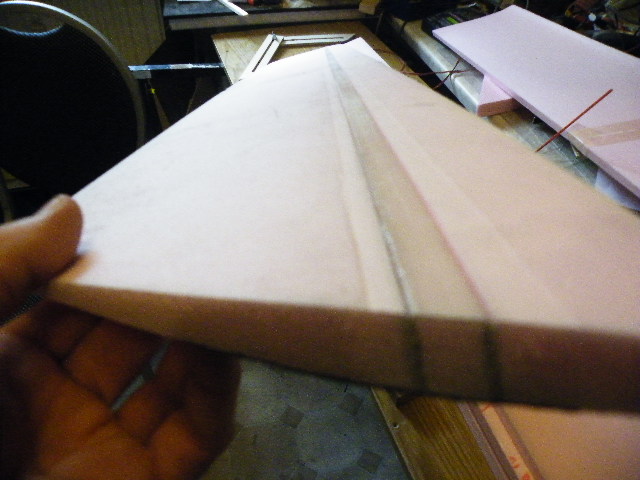

Fröhlich geht es weiter Ober Gurt aus Carbon-Hochmodulgelege CGE-M46 80 g/m² abgestuft Auflamieniert.

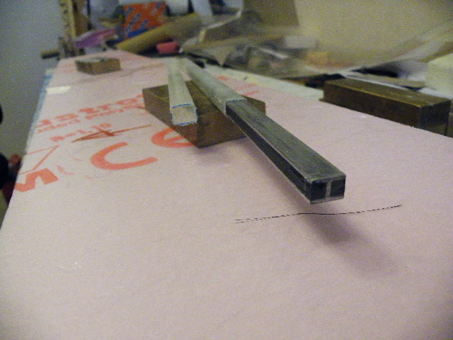

Verbinder ein Doppel- T Alu 11mm breit 8mm hoch mit Rovings (Russenkohle) ausgefüllt und Verbinder Taschen aus GFK- Schlauch doppelt laminiert.
Rumpf länger gemacht so dass er jetzt spitz zuläuft.
Als Lagenaufbau habe ich mir Gfk und zwar 25g matte als Deckschicht 90 grad zum Flügel und 80 g matte 45 grad zum Flügel wäre das sowohl ok ?

- Verbinder und Verbindertaschen
- DSCF2629.JPG (113.15 KiB) 5458 mal betrachtet

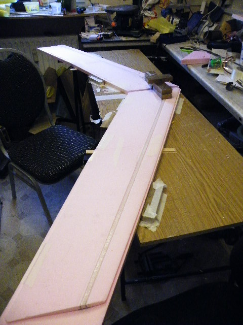

So die erste Flächenhälfte ist im Vakuum mal sehen was morgen Rauskommt.

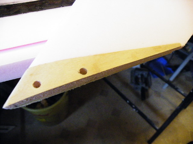

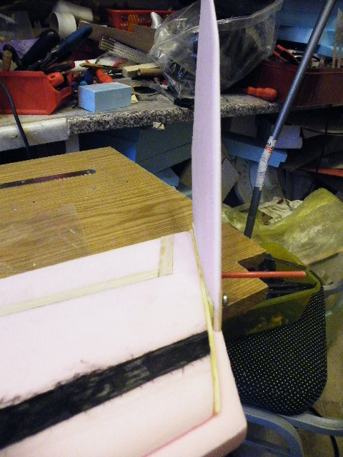

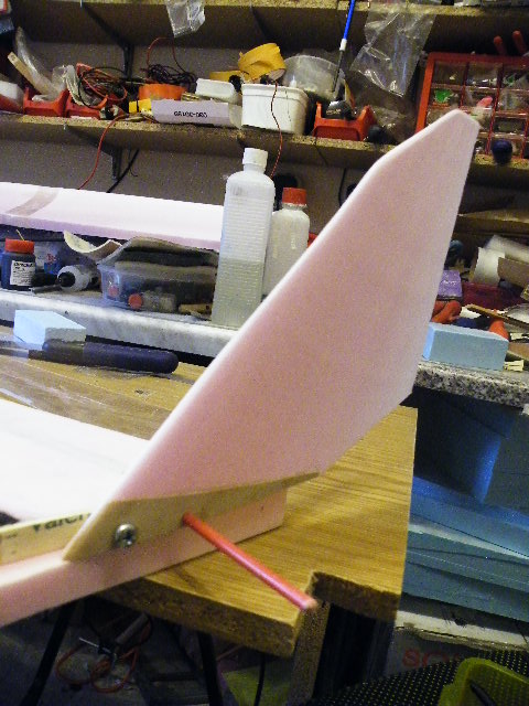

Habe mal am Winglett Fuß auf der Vorderseite aus 0,6 mm Birkenperrholz eine Verstärkung aufgeklebt.
Aus 3mm Pappelsperholz auf der Gegenseite eine gerade zum Anbauen geschaffen.
Das Ganze soll dann mit einem 4mm Stift und einer Verschraubung gehalten werden.
- Verstärkung und gerade Fläche
- DSCF2635.JPG (98.59 KiB) 5881 mal betrachtet
- Verstärkung aus 0,6 mm Bikensperrholz
- DSCF2634.JPG (98.34 KiB) 5881 mal betrachtet
- so soll es mal aussehen
- DSCF2632.JPG (126.38 KiB) 5881 mal betrachtet
- DSCF2633.JPG (133.12 KiB) 5881 mal betrachtet

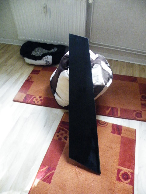

So die erste Fläche ist aus dem Vakuum und ist gut geworden, und wiegt 340g habe aber die Ruderverkastung schon in der Fläche eingebaut glaube ist ein guter Wert. Bei der Fläche habe ich das harz schwarz eingefärbt

Rattenscharf!
Norbert´s tiefschwarzer Rumba-Nuri-Pace
Hi Christianchristianka6cr hat geschrieben:Rattenscharf!![]()
Norbert´s tiefschwarzer Rumba-Nuri-Pace![]()
und mindestens ein Rotes Ohr wird er bekommen

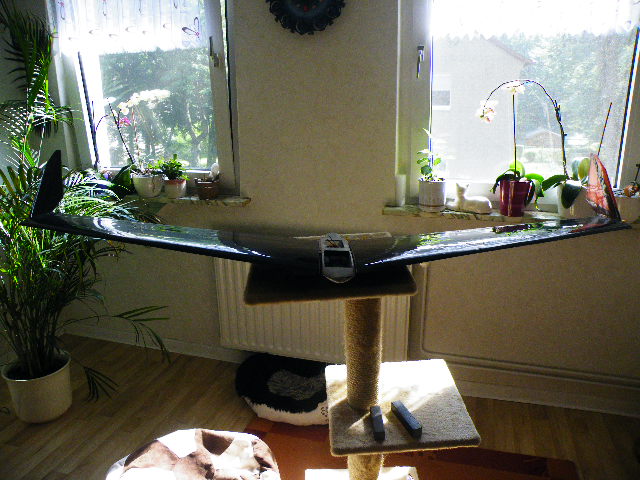

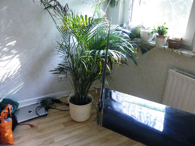

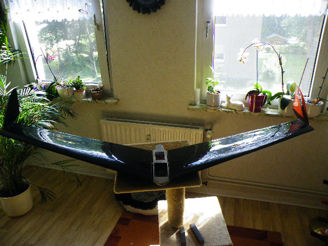

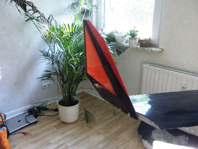

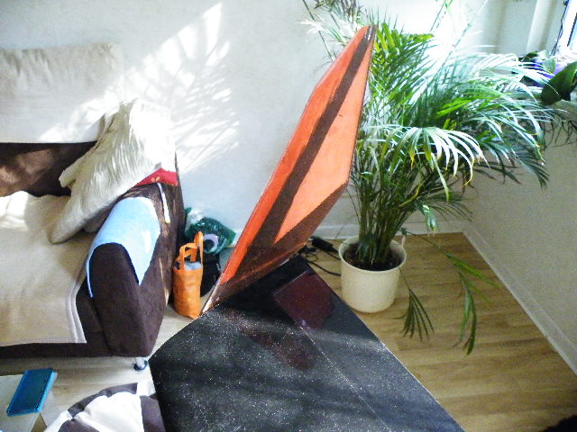

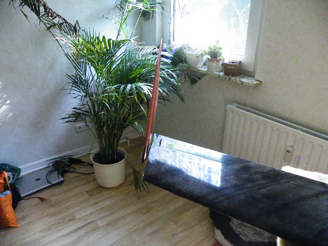

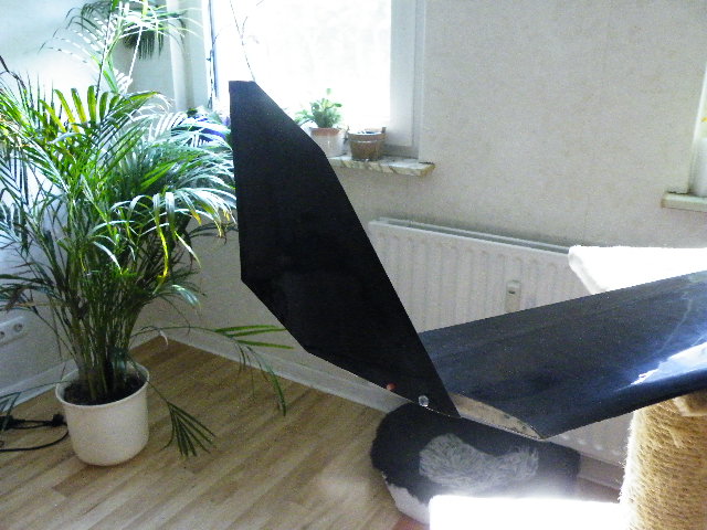

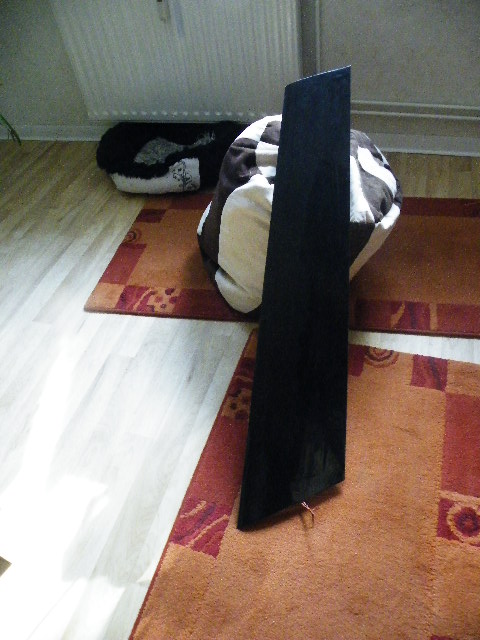

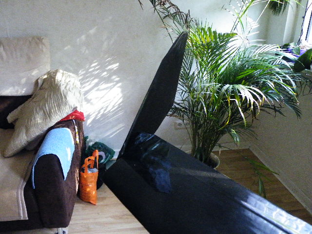

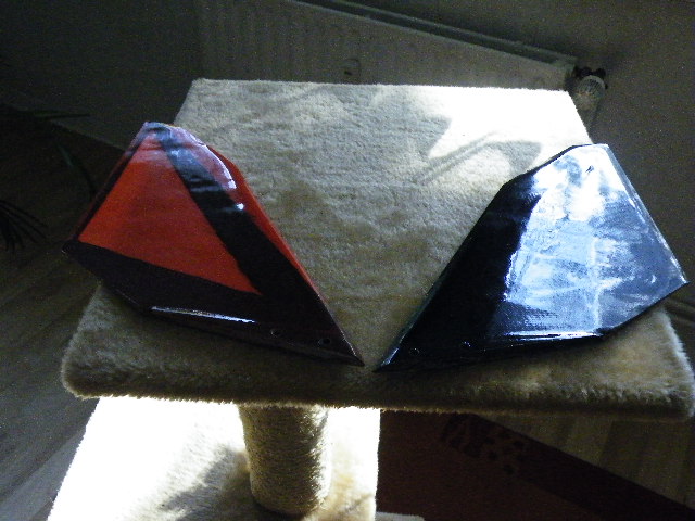

So heute sind die Winglett geschlüpft Gewicht 22 Gramm und super steif , wie auf den Bildern zusehen ist werde ich mit einer schraube und einen Stift die Winglett befestigen , Nun wird es an die Zweite Flächenhälfte gehen und natürlich muss der Rumpf noch gemacht werden.
Wenn es Scheint das die Winglett schief sind, sind nur Probehalber angebaut.
@Uwe erst mal danke für die einstellwerte sobald ich den Flügel fertig habe und vermessen habe bekommst du die Daten für den Schwerpunkt.
- DSCF2646.JPG (113.96 KiB) 5950 mal betrachtet
- DSCF2640.JPG (114.63 KiB) 5950 mal betrachtet
- DSCF2641.JPG (112.04 KiB) 5950 mal betrachtet
- DSCF2642.JPG (119.35 KiB) 5950 mal betrachtet
- DSCF2643.JPG (116.85 KiB) 5950 mal betrachtet
- DSCF2644.JPG (115.44 KiB) 5950 mal betrachtet
- DSCF2645.JPG (115.56 KiB) 5950 mal betrachtet

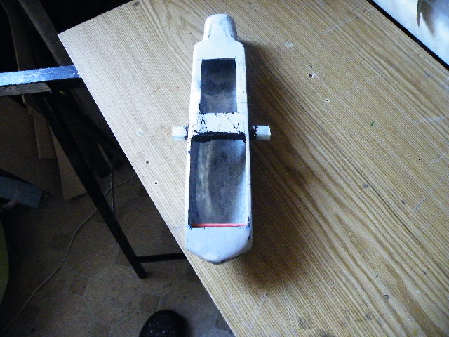

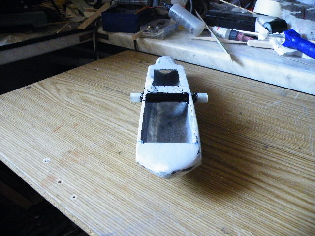

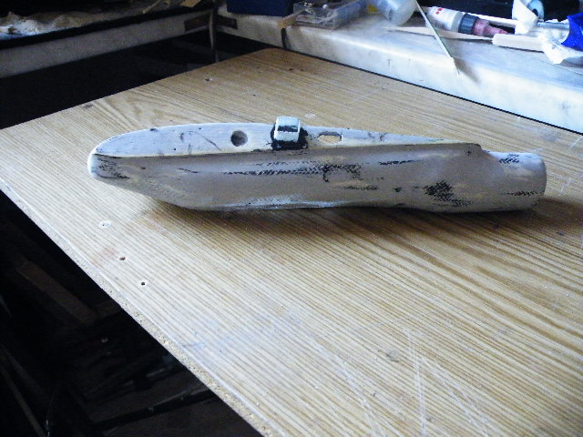

so heute mal was am Rumpf getan so sieht er nun aus
- DSCF2654.JPG (113.05 KiB) 5857 mal betrachtet
- DSCF2653.JPG (118.85 KiB) 5857 mal betrachtet
- DSCF2652.JPG (111.18 KiB) 5857 mal betrachtet
Das sieht ja mal nicht ohne aus.
Ich Fotografier meien Pfeilrumpfbaustelle erst wenns ein Fertiger Rumpf ist meinen Pfusch kann ma weider mal nicht herzeigen.
So nun ist die Zweite Fläche aus dem Sack, habe mal probehalber zusammengebaut ohne Torsion stifte passt soweit alles gut. Der spalt am Rumpf wird noch mit einer Passrippe Verschlossen die ich ja noch etwas schräg schleifen muss.
Hier mal Gewichts Infos:
Rumpf 95 g
Winglett 21 g
Tragfläche rechts 337 g
Tragfläche links 340g
Akku 4S A123 Zellen 320g
Motor 146 g
Kleinteile 100 g
Macht ein Gewicht von 1380g also wird der Flieger nach auswiegen ca. 1500g haben
Nobert
Rumpf 95 g
Winglett 21 g
Motor 146 g
Kleinteile 100 g
Nobert
- DSCF2656.JPG (114.97 KiB) 5816 mal betrachtet
- DSCF2655.JPG (115.6 KiB) 5816 mal betrachtet
servus
Black Rumba mit Stubbsnäschen das klingt schon fast Erroddisch
Von den 3gr gewichts unterschied wirst Du nicht viel merken. Falls doch ist zwischen Winglet und Fläche ja ein wenig Platz für Walzblei.
