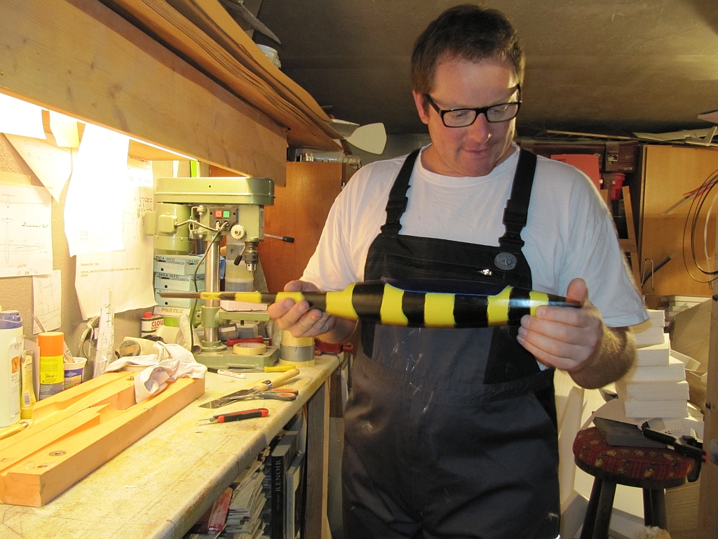

Hab da mal die Einzelteile zusammengelegt:
...jetzt muss ich dann den morgigen verkaufsoffenen Sonntag vorbereiten. Sch... hätte lieber weitergebastelt. :cry:

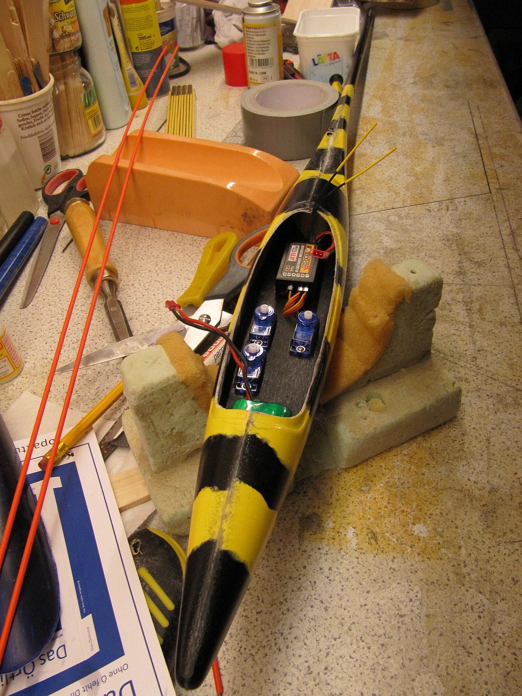

....achso, noch was vergessen:

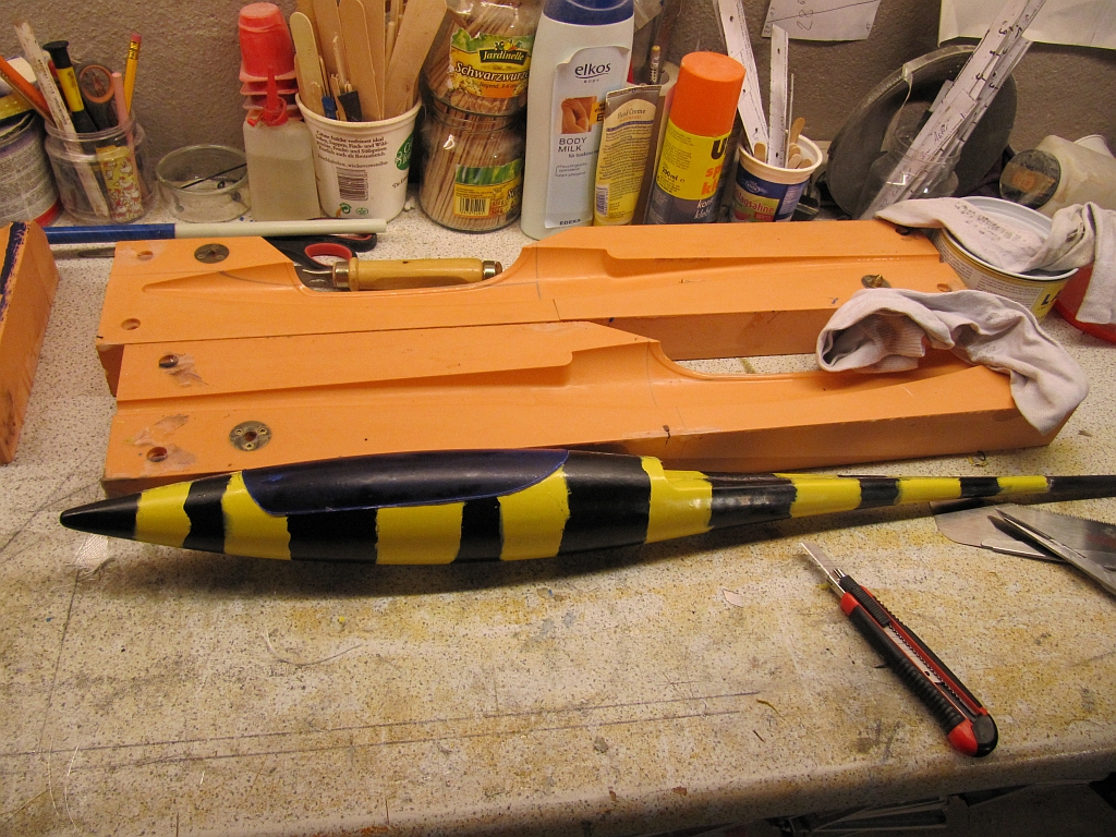

Danke!
...bis auf die Naht. Dort ist das eingefärbte Harz leider trotz warten bis zur letzten Sekunde und beimischen von Tixo etwas dünn verlaufen, sieht man gerade auf dem letzten Bild auf der Nase. Aber naja, dazu muss man so nah dran wie auf dem Bild, ansonsten fällt das nicht auf und die Naht an sich ist eigentlich richtig gut mit sehr wenigen Fehlern geworden (nur auf der Flächenauflage hat´s mir die Naht hinten auf einer Länge von 3cm völlig verhauen, aber egal, das kommt zum Teil eh raus und auf dem Rest liegt die Fläche ja drauf, sieht also später niemand mehr :wink: ). Die Übung der Astirrümpfe zahlt sich langsam aus.
Durch die 2-farbigkeit war es halt nicht möglich das Harz zum Laminieren einzufärben, sonst wäre nichts ausser einer schönen Naht zu sehen gewesen...

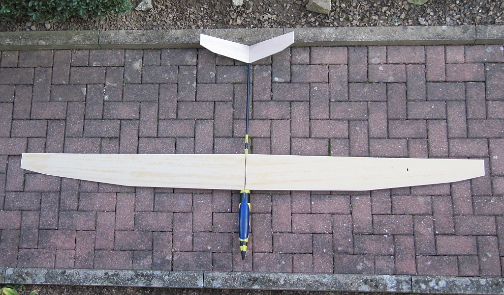

Die Fläche soll auch Schwarz/Gelb -gestreift mit roten Ohren werden. Eine rote Haube hat mir Rona gerade eben noch eingelegt während ich die Flächen mit 3° zusammengebappt habe und das VLW auf den Ausleger mit Sekundenbapp gefixt und dann mit etwas Mumpe in den Kanten verklebt habe. Wollte dafür zwar eigentlich Balsaklötzchen nehmen, aber naja, es hat sich gerade angeboten mit bissl Mumpe zu machen. Schlechter ist das sicherlich nicht.
3° Verbinder aus Kiefer mit kräftig Mumpe zwischen die UD-Holme gebappt, obendrauf 220er-50mm-UD-Band am Ende spitz geschnitten, Trapez aus 166er, Band über dem Knick aus 200er Hohlfaser
Besuch im Keller, leider mit schlechtem Gleitwinkel wie sich später beim Einfliegen rausstellte...

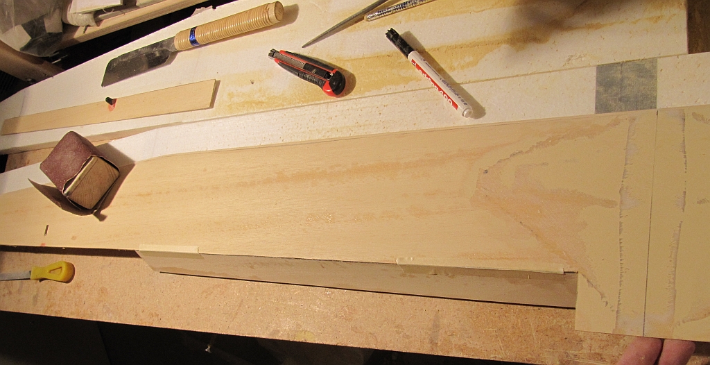

Hab doch ein paar Fotos gemacht:
Die Ecken von unten her, also der Verkastung senkrecht anbohren und die Ruder einzeichnen
Auf dem ausgesägten Ruder die Kante die stehen bleiben soll mit einem dünnen Eddingstrich markieren, damit man keine Löcher in die Kehle schleift ;-)

Dadurch wird die Fläche mal an den Rumpf geschraubt. Loch von unten duch die Beplankung bis in das Styro gebohrt, NICHT DURCHBOHREN!!!!! Dann Styro soweit man mit einem dünnen Schraubenzieher kommt rauspopeln, 5min.-Gummi anmachen, mit dem Fön flüssig wie Wasser machen und langsam reinlaufen lassen damit die Luft entweichen kann. Wenn das dann trocken ist, einfach durchbohren, fertig ist ein knallhartes Schraubenloch.
