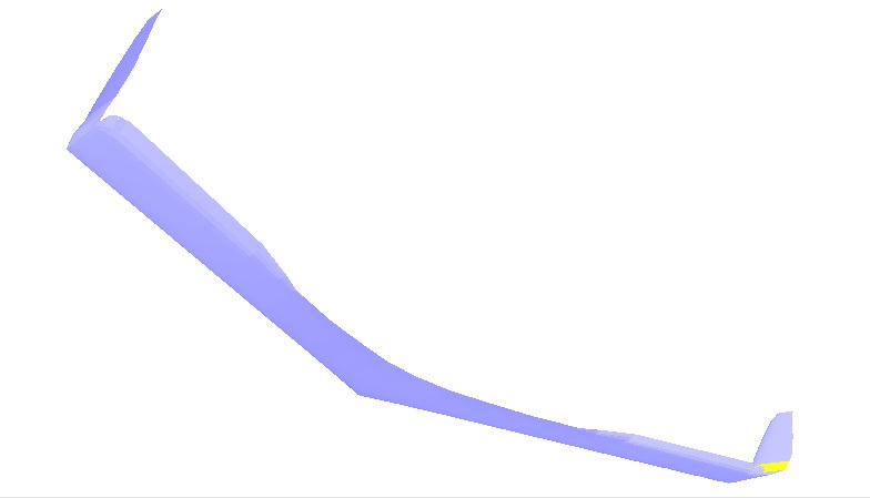

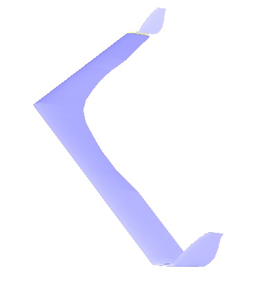

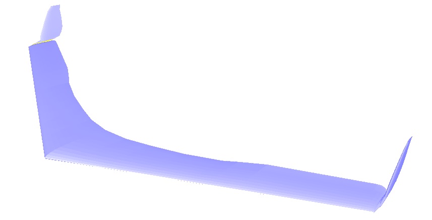

Dafür hab ich in die Formel für Brettnurflügel aus diesem Thread die Werte für den Nuvola-Flügel aus dem "Nurflügel" eingesetzt und die notwendige Fläche für den Stabilitätsfaktor 40 ausgerechnet.
Da man keinen Rumpfhebelarm in die Formel einsetzen kann hab ich das Maß der Rückpfeilung der Nasenleiste abzüglich Neutralpunktlage zuzüglich 0,25 x Randbogentiefe eingesetzt.
Dabei kam als Fläche 7,73 dm² raus, die aber auf ~ 3,9 dm² halbiert wird weil man ja 2 Winglets hat.

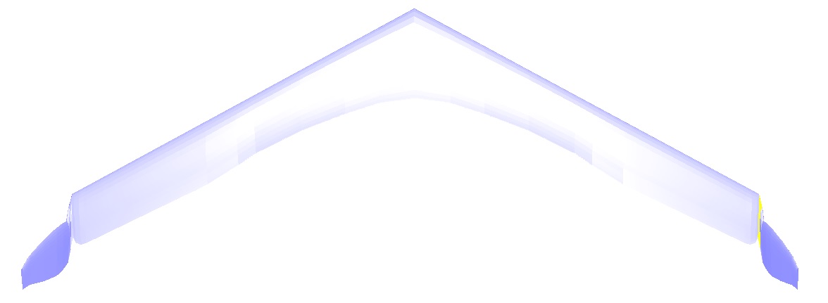

Dann hab ich das Winglet als zusätzlich 2 x 300 mm mit je 2 cm-Abstandstück im "Nurflügel" an die bestehende Spannweite angesetzt, das sah dann so aus:

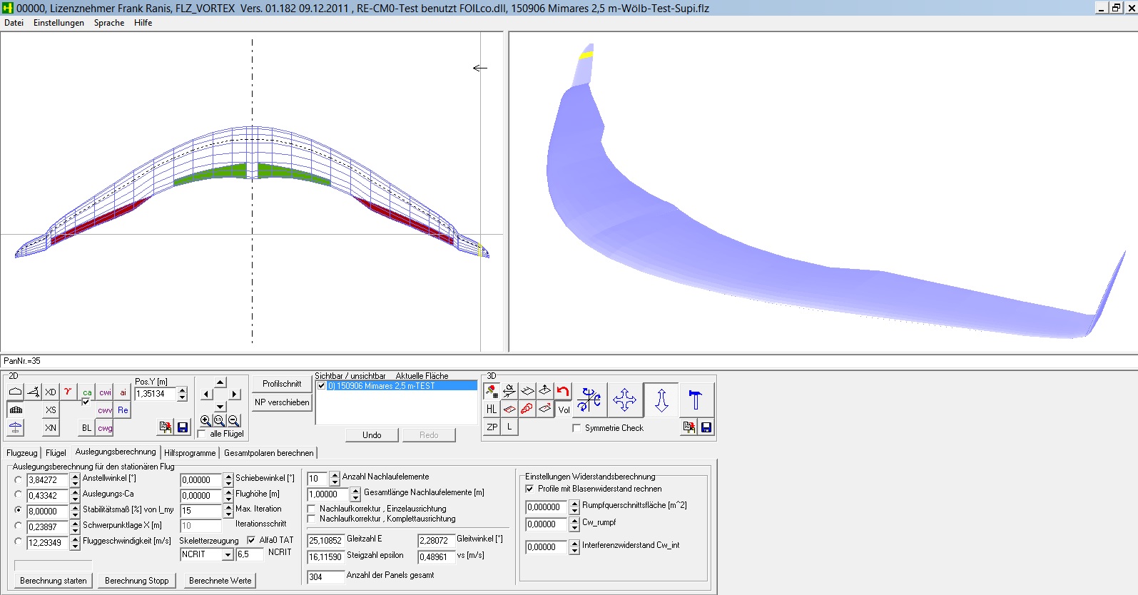

Diesen Flügel mit den Winglets habe ich dann ins FLZ_Vortex importiert, dazu muss zunächst ein neuer Flügel angelegt (benannt) und dann die FLG-Datei importiert werden.
Das Abstandsstück habe ich genutzt um das Winglet über die V-Form-Funktion mit 2 x 45° auf 90° aufzurichten.
Damit konnte ich schon mal ein bisschen mit den Simulationen rum spielen und mit 3° Wölbklappe und 2 kg Gewicht sieht das dann so aus:
Ich finde das ist eine ganz nette Basis für die Optimierung und auch der Abriß sah im Gegensatz zu Kurts HQ-Variante ohne Winglets jetzt ganz passend aus, aber das was man mit dem Flügel im FLZ_Vortex dann macht erkläre ich später.

30cm hohe Winglets das gibt ganz schön große Löffel die bei einer tiefer gehenden Landung dann zum Glück noch aus dem Tiefschnee hier schauen würden :mrgreen:
UweH hat geschrieben:Damit konnte ich schon mal ein bisschen mit den Simulationen rum spielen und mit 3° Wölbklappe und 2 kg Gewicht sieht das dann so aus:
Ich kann das leider nicht beurteilen :roll:
Die gesetzte Wölbklappe ist dann für Thermik oder einfach nur Höhenruder?
Was ich irgendwie nicht verstehe ist warum macht die grüne Linie in der mitte so eine tiefe spitze nach unten wenn doch mit den gestzten Wölbklappen mehr auftrieb erzeugt wird? Ist das wegen dem Rumpfmittelstück da ohne Klappen?
Re: Nuvola 3,2m Thermik Pfeil
paulpanter82 hat geschrieben:30cm hohe Winglets das gibt ganz schön große Löffel die bei einer tiefer gehenden Landung dann zum Glück noch aus dem Tiefschnee hier schauen würden :mrgreen:
Hallo Michael, 3,2 m Spannweite und 72,5 dm² Flächeninhalt ohne Winglets brauchen schon große Löffel zur Stabilisierung, das ist kein kleines Flugzeug mehr, und das sieht man nicht nur im Schnee gut, sondern auch in großer Höhe ;-)
paulpanter82 hat geschrieben:Ich kann das leider nicht beurteilen
Gleitzahl 27 und Steigzahl knapp 24 sind gute Werte für ein Modell dieser Größe vor der Optimierung :thumbup:
Die Wölbklappe reicht nicht aus um die Höhenruderfunktion komplett zu übernehmen, auch wenn die Simulation einem etwas anderes vorgaukelt, aber dazu komme ich noch.
paulpanter82 hat geschrieben:Was ich irgendwie nicht verstehe ist warum macht die grüne Linie in der mitte so eine tiefe spitze nach unten wenn doch mit den gestzten Wölbklappen mehr auftrieb erzeugt wird? Ist das wegen dem Rumpfmittelstück da ohne Klappen?
Kommen wird doch schon vorab zur Bedeutung der grünen Linie? :roll:
Die gepunktete grüne Linie der Auftriebsbeiwertsverteilung sagt aus was das Profil an der jeweiligen Spannweitenposition aufgrund der Geometrie aus Flächentiefe und Schränkung leisten muss.
Je höher die Kurve nach oben geht, umso höher muss der Auftriebsbeiwert an dieser Stelle sein damit es im Langsamflug nicht zum örtlichen Strömungsabriß kommt.
Man kann Auftrieb durch das Profil oder durch Flächentiefe erzeugen. Die goldene Regel der Auftriebsverteilung hatten wir schon mal weiter vorne und sie sagt aus „Was örtlich an Anstellwinkel fehlt, kann durch eine größere Flügeltiefe ausgeglichen werden und umgekehrt." Das was für den Anstellwinkel gilt, das gilt auch für den Maximalauftrieb des Profils. Da der Nuvola-Flügel in der Mitte sehr tief ist, braucht das Profil nicht sehr viel zu leisten, was man an dem Einbruch der gepunkteten Kurve in der Mitte ablesen kann.
Ich werde auf diesen Punkt eingehen indem ich die Wölbung in der Flügelmitte verringere.
Warum ich da nicht statt dessen innen die Flügeltiefe zurück nehme werde ich später erklären.
Ok das war jetzt für mich schon verständlicher zumindest kann ich mir darauf was vorstellen :thumbup:
Das mit mehr Flügeltiefe kann ich mir auch schon denken und hoffe das das richtig ist :mrgreen:
paulpanter82 hat geschrieben:Ok das war jetzt für mich schon verständlicher zumindest kann ich mir darauf was vorstellen :thumbup:
Naja, das war erstmal nur die kleine Dosis der Bedeutung der ca-Verteilung und oben vielleicht ein bisschen zu sehr vereinfacht und reduziert beschrieben.
Zunächst eine Erklärung der Schreibweise, die bei mir immer zufällig unterschiedlich aussieht, aber absichtlich unterschiedlich ist.
Der Beiwert komplett klein geschrieben (ca) gilt nur für das Profil auf den sich der angegebene Beiwert bezieht. Schreibt man den Buchstaben c für Beiwert klein, aber den Buchstaben für die Klassifizierung des Beiwerts groß, z.B. cA für den Auftriebsbeiwert, dann bezieht sich der angegebene Wert auf den ganzen Flügel.
Im englischen schreibt sich der Auftriebsbeiwert für das Profil cl und für den ganzen Flügel cL (L=Lift).
Der Widerstandsbeiwert des Profilschnitts ist dann im deutschen cw und im englischen cd (d=drag)
Zurück zur grünen Kurve im FLZ_Vortex: Die grüne gepunktete Linie ist genau genommen die Verteilung der Maximalauftriebe der eingebauten Profile.
Deshalb gibt es zwei davon, eine oben für den maximalen Auftriebsbeiwert ca max und eine unten für den negativen maximalen Auftriebsbeiwert ca max, dessen Zahlenwert dann mit einem Minus (-) vorne dran angegeben wird.
Die durchgezogene grüne Linie gibt den tatsächlich geflogenen örtlichen ca-Wert des in der Simulation eingestellten Flugzustands an und ist damit die wichtigste Kurve der Profiloptimierung.
Wenn man den Auslegungspunkt fest gelegt und in der Simulation eingestellt hat erhält man damit den Verlauf der örtlichen Auftriebsbeiwerte für jede Spannweitenposition die man für den gewünschten Flugzustand betrachten möchte.
Man liest an der betrachteten Spannweitenposition den Profilschnitt-ca-Wert ab und schaut dann in der Profilpolare im X-Foil oder Eppler wie die Polarenkurve zu diesem Auftriebsbeiwert angeordnet ist.
Hier gibt es verschiedene Möglichkeiten wie man das beurteilt.
Die einfachste ist dass man den für den bevorzugten Einsatzzweck und das geplante Fluggewicht des Flugzeugs den passenden Flügel-cA fest legt und in der Simulationsrechnung einstellt.
Dann liefert das Simulationsprogramm die zum Flügel-cA passenden örtlichen ca-Werte der Profilschnitte.
Die eingebauten Profile sollten alle am Auslegungspunkt cA des Flugzeugs den minimalen Widerstand ihrer Profilpolare bei der dazu passenden Re-Zahl in der Polarenkurve am örtlichen ca-Wert haben, dann ist die Profilauslegung für den Auslegungspunkt optimal.
Leider ist das aber nur eine Betrachtungsweise und führt zu der berüchtigten 1-Punkt-Auslegung. Weil wir Flugzeuge haben wollen die nicht nur eine Sache gut können sollen, sondern möglichst breitbandig fliegen, müssen wir von dieser Vorgehensweise abweichen und weitere Beurteilungsparameter in die Optimierung einbinden.
Dadurch wird aus einer Optimierung auf einen Punkt die Findung des besten Kompromisses und aus sturer Rechnerei die Kunst ein gutes Flugzeug zu entwerfen ;-)

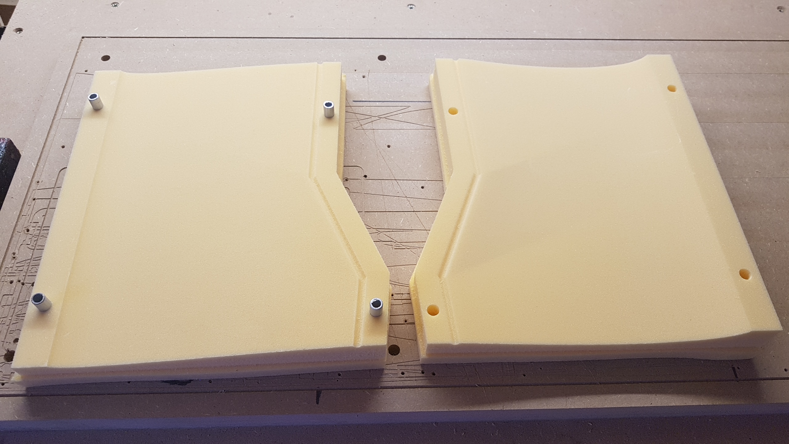

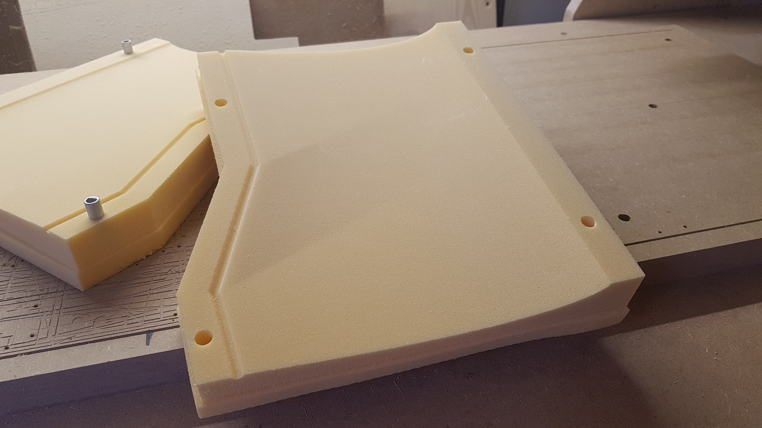

Lass dich nicht stressen, mit meiner Fräse bin ich auch noch nicht wirklich weiter gekommen auch wenn ich von Zeit zu Zeit schon mal die Aluteile dafür herstelle und dabei schon schöne Späne abfallen.
Ich hab mir mal überlegt vielleicht ARES als Testobjekt zu laminieren und hab da kürzlich einen Teilbereich dafür gefräst.
Das Laminat dann auf Folie in die Form gelegt sollte doch machbar sein.

Ein leicht veränderter ARESneo mit verbesserten Profilen ist schon seit 2015 fertig ausgelegt, aber nicht konstruiert.
Die Auslegung kannst Du gerne haben.
20151004 ARES Neo hinten unten gezogen-1.jpg (20.11 KiB) 4097 mal betrachtet
20151004 ARES Neo seitlich-1.jpg (12.08 KiB) 4097 mal betrachtet
Ich hab auch an weiteren Mimares-Varianten rumgebastelt, darunter eine 2,5 m-Version mit Wölbklappen, aber die müsste nach den neuen Dispar-Erfahrungen und -Modifikationen noch mal überarbeitet werden, die Zuspitzung müsste etwas kleiner werden um den Kleiderbügel gutmütiger zu machen.
