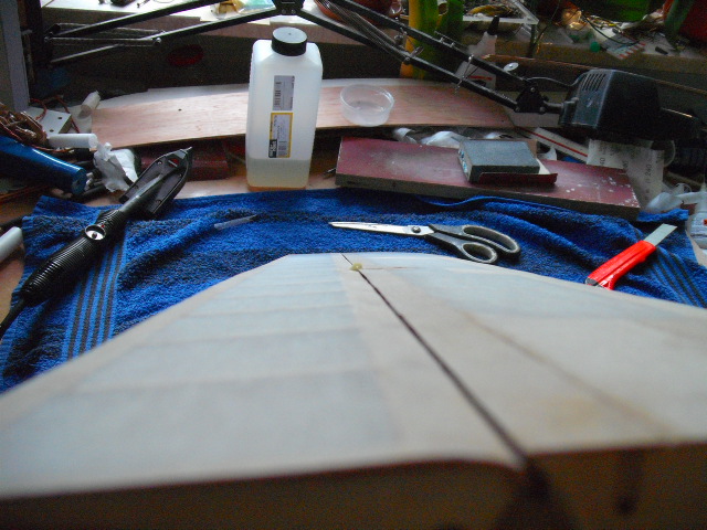

Noch mal kurz:
Wie man auf den Bildern oben sieht gibt es ja eine kleine Wölbung auf der Klappe die in die Hohlkehle geht.
Ich klebe zu nächst erst den geraden Teil, lege den Flügel dann an eine Kannte bei der ich die Klappe senkrecht runter dagegen drücken kann. Mit dem Resthölzchen drücke ich dann die Beplankung gegen den 2mm Bucherundstab, dann ein bissel Aktivator und nur den Teil den ich gerade andrücke mit dünnem Seku geklebt wenns gezischt hat isser fest :mrgreen:
Hier sieht man mal die Aussmasse der Klappe, an der Wurzelrippe sind es schon 75mm. Hab grad auch schon den zweiten Flügel ferddisch beplankt hat mit schleifen nur 35min gedauert.

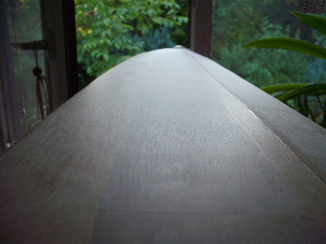

Habe heute die Balsabeplankung mit 49er Glas beschichtet zumindest erst mal eine Flügelhälfte.
Frohen Mutes schön diagonal geschnitten aufgelegt auch direkt um die Nase herum in einem Stück, mit Parkettlack PU auf Wasserbasis anpinseln ging wunderbar. Und dann hat sich auf einmal das Balsa in mächtigen Beulen und Dellen aufgeworfen :shock:
Hät ich mir ja auch vorher denken können das Holz mir Wasser quellt, sche... was hab ich geflucht.
Tja was macht man da nun, ich hab jedenfalls so lange das Gewebe noch nass war abgezogen und trocken gefönt bevor es mir die Klebung auf den Rippen löst. Zusatzgewicht erfreulicher weise nur 1g und die Beulen und Dellen fast ganz verschwunden man sieht sie nur gegens Licht und fühlt sie etwas mit der Hand.
Nun hab ich das Glas mit Harz aufgebracht zum Glück hat sich da nix aufgeworfen, verbrauch liegt auch bei nur 9g für eine Flügelhälfte.
Hätte ich das Balsa vorher mit Schnellschleifgrundierung absperren sollen??

Re: F5Jler "Volo"
Verfasst: Sa 20. Jul 2013, 19:49
von heu20
Servus Michael
Sehr interessanter Bericht!
Zum Einen das Balsa sperren, denn es soll ja ein leichter Flieger werden ;-) Jedes Gramm zählt. Sperren kannste zB auch mit ordentlich eingedicktem Harz, welches zu mit Spachtel/Kreditkarte übers Holz ziehst.
Zum Anderen das Balsa pressen oder, sofern vorhanden, im Vakuum verpressen. Normal sollte es sogar reichen, wenn du nen zB nen Regalboden mit Frischhaltefolie faltenfrei beziehst oder mit Trennwachs behandelst. Dann beult sich nichts und die Verbindung zwischen Holz und Gewebe ist blasenfrei und fest.
MfG Jan
Re: F5Jler "Volo"
Verfasst: Sa 20. Jul 2013, 20:17
von paulpanter82
Hallo Jan
Wenn ich sperre kommt ja zusätzlich Gewicht dazu auch wenn nur sehr wenig und wenn mit Harz dann etwas mehr. Das Balsa vorher im Vakuum (ist vorhanden und habe ich schon beim Balsa für dei Parabola XXL gemacht) ist auch eine gute Variante da verbeult sich garantiert nix mehr. Aber wenn ich dann eine lage Glas um die Nase mache um eventuelles aufplatzen vorzubeugen ist es doch wieder mehr gewicht. Ich denke jetzt direkt mit wenig Harz aufgepinselt ist schon ein guter Kompromis mal schauen wieviel gramm insgasamt dazu gekommen sind das wird sich morgen zeigen wenn überstehendes Gewebe besäumt ist.
Ich hatte vorher ein Probestück mit Parkettlack und Glas beschichtet da konnte es sich ja nach belieben ausdehnen ohne das es mir auffiel oder ich daran gedacht habe. Darauf dann mit Spannlack Vlies drauf hällt bombenfest beim abpulen riss eher das Gewebe mit vom Holz wobei deutlich Balsa am Gewebe hing aber das Vlies hat gehalten. Naja morgen fange ich mal an den Flügel zu bespannen.
Re: F5Jler "Volo"
Verfasst: Sa 20. Jul 2013, 21:22
paulpanter82 hat geschrieben:Hätte ich das Balsa vorher mit Schnellschleifgrundierung absperren sollen??
Ja, mindestens 2 x mit jeweils schleifen und die erste Parkettlackschicht möglichst dünn aufbringen und auf einer ebenen Platte punktuell fixiert gut trockenen lassen :!:
Auch beim beschichten mit Harz unbedingt das Holz mit Porenfüller / Schnellschliffgrund versiegeln, sonst is nix mit leicht.
Re: F5Jler "Volo"
Verfasst: Sa 20. Jul 2013, 21:32
von paulpanter82
Nun bin ich schlauer auch wenn zu spät, beim nächsten :roll:
Bei der Beschichtung mit Harz würde ja auch nur 18g Harz auf den ganzen Flügel (immerhin knapp 4m :!: ) kommen ich denke das ist schon leicht viel weniger geht da nicht mehr zumal ich auch noch reichlich mit Zewa ab gewischt habe.
Re: F5Jler "Volo"
Verfasst: Sa 20. Jul 2013, 21:57
wenn das Holz bei der Harzbeschichtung nicht mit Porenfüller abgesperrt ist saugt es das Harz aus dem Verstärkungsgewebe. Das Harz ist dann als nutzloses Gewicht in den Holzporen statt die Verstärkungsfasern zu verbinden und einzubetten.
Entweder Du sperrst das Holz mit Schnellschliffgrund ab, bei dem das meiste Gewicht Lösungsmittel ist das verdunstet, oder Du baust viel zu schwer oder Du baust etwas zu schwer mit viel zu wenig Harz in der Vestärkungsfaserschicht.
Wo ist das Problem bei der Porenfüllerbehandlung? Bei mir spart das Lösungsmittel darin große Mengen Trinkalkohol ein, also eine win-win-win-win-Situation :mrgreen:

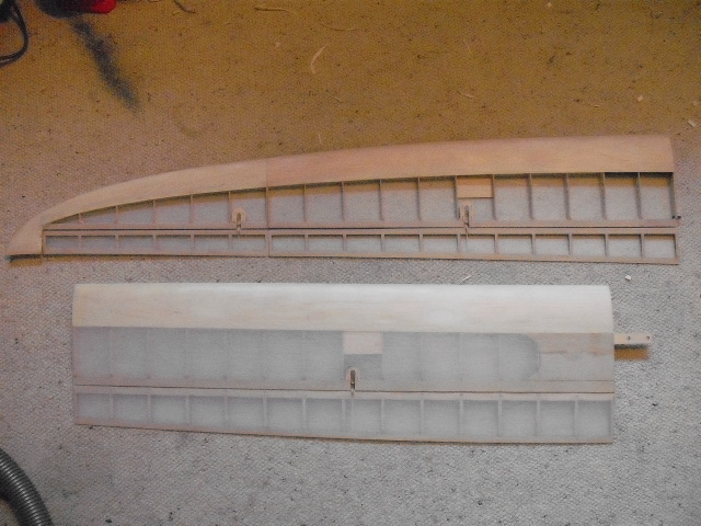

Re: F5Jler "Volo"
Verfasst: So 21. Jul 2013, 20:05
von paulpanter82
Ganz schön ruhig im TB, wahrscheinlich alle zum fliegen :roll:
Ich war heut noch ein bissel fleissig...
Hab angefangen zu bespannen, bisher nur ringsherum angepinselt also noch nix vollflächig gestrichen.
Die Woche wird wohl wieder nicht viel passieren und dann bin ich erst mal 2 Wochen weg.
Edit: Ich werd noch ein bissel aufräumen :mrgreen:
