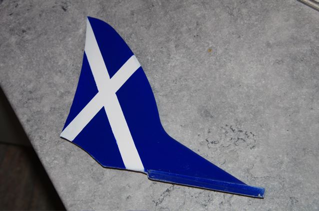

Es ist losgegangen ! Das erste Bauteil des ( geplanten) Leicht-Mini - Rock ist da !

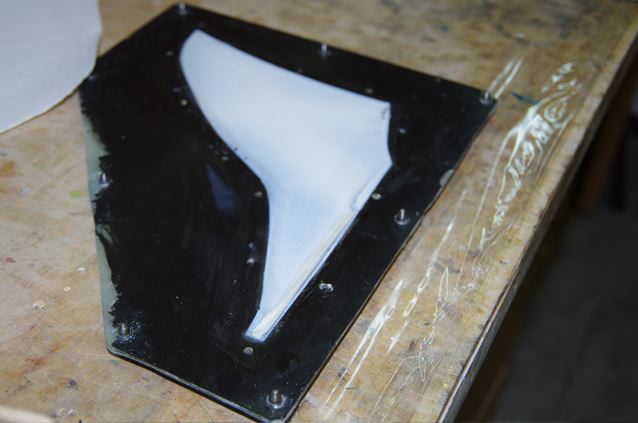

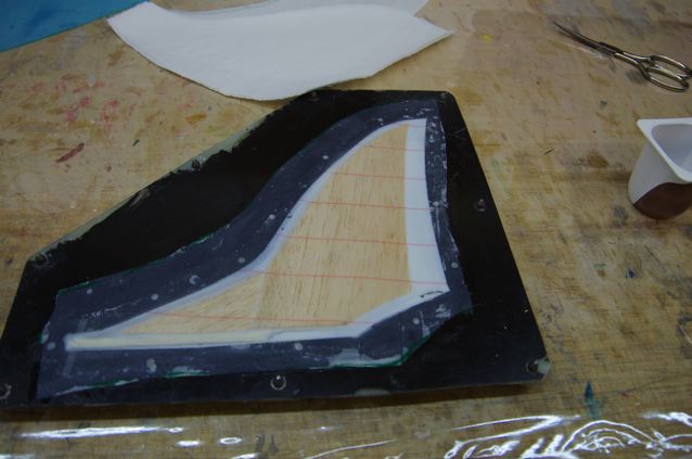

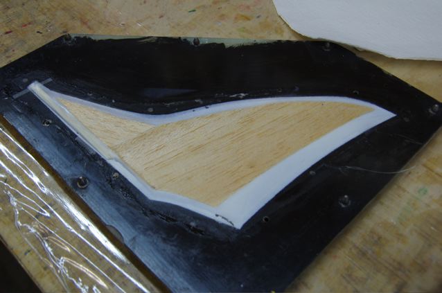

Die Finne wurde in Stützstoffbauweise gefertigt. Die Belegung :
Außenlage 49 er Glas
Stützstoff : 0,6mm Balsa
Innenlage : 49 er Glas
Zusätzlich ein Depron-Steg und natürlich Glasrovings und Mumpe im Finnenfuß.
Gewicht: 23,3 g
Hier noch ein paar Bilder vom Bau:
Außenlage
Außenlage
Stützstoff
Stützstoff
Innenlage schon mit Abreißgewebe

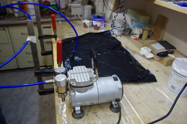

Das Ganze im Vacuumsack

Hallo Elmar,
irgendwie hab ich bei dem Kreuz und dem Blau das Gefühl es wird ein nicht sehr stark festlandgeprägtes beinloses Kleidungsstück :roll:
Die Finne braucht wegen der Ausladung hinter der Endleiste gegen Drehlandungen eine Querverstärkung damit sie nicht abbricht wenn das Heck beim Radschlag Bodenberührung bekommt, ich habe inzwischen 2 Finnen die hinter dem Fuß angeknickt sind.
Beidseitig ein Stück UD-Gewebeband oder 2-3 Rovings unten vom Finnenfuß bis zur Endleiste sind da keine Fehlinvestition....beim nächsten Mal? :roll:
Weiter gutes Gelingen und Gruß,
Goofy hat geschrieben:Beidseitig ein Stück UD-Gewebeband oder 2-3 Rovings unten vom Finnenfuß bis zur Endleiste sind da keine Fehlinvestition....beim nächsten Mal?
Möglicherweise ja !
Das Ziel ist es, mal einen leichten Mini-Rock zu bauen. Dazu gehört natürlich auch eine möglichst leichte Finne, da im Heck gespartes Gewicht dreifach gespart ist. Das mit dem Bodenhandling ist mir schon auch klar, aber irgend ein Sch..... ist halt immer :? .
Vielleicht stellt sich ja heraus, dass das mit dem Gewichtsparen nur sehr begrenzt Sinn macht, weil der leichte Rock auch nicht besser oder anders fliegt, als die schwereren und stabileren Versionen. Gut -- dann wäre das immerhin auch eine gewonnene Erkenntnis. Wir werden es aber nur herausfinden, wenn wir es einmal machen.
Ich kann im Moment nur sagen: Zumindest in Puncto Steifigkeit bleiben für mich bis jetzt keine Wünsche offen: Das Ding ist leicht und richtig druckfest :) .
Goofy hat geschrieben: Das mit dem Bodenhandling ist mir schon auch klar, aber irgend ein Sch..... ist halt immer :?
Hallo Elmar, wenn die Finne knackt hält sich der Aufwand für eine neue auch in Grenzen ;-)
Was wiegt die jetzt?.......Neugier :oops:
Goofy hat geschrieben: Gewicht: 23,3 g
Denke bzw. hoffe damit ist die ganze Finne, und nicht die Gewebe- und Stützrohlinge gemeint, oder?
Nebukadneza hat geschrieben:Denke bzw. hoffe damit ist die ganze Finne, und nicht die Gewebe- und Stützrohlinge gemeint, oder?
:mrgreen: Nee, nee ! So, wie auf dem ersten Bild zu sehen. Sozusagen gebrauchsfertig.
ooops, hab ich überlesen....bestimmt auch weil ichs fürs Materialgewicht gehalten habe :oops:
1/3 leichter als die Hartschalenfinnen, Topp :thumbup: :thumbup:

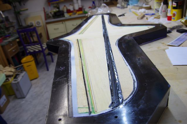

endlich ging es gestern mit dem Mini-Rock mal in die Endphase:
Nachdem vor 2 Wochen die Ober- und Unterschale eingesaugt worden waren, haben wir gestern Abend die Form zugemacht :
Holm- und Ruderstege sind eingebracht
Auftragen der Verklebe-Mumpe
Jetzt heißt es warten auf das Ergebnis 8-)

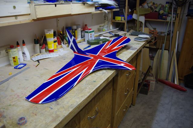

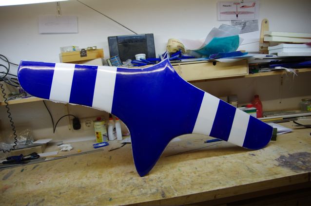

So, heute war`s soweit ! Der Mini-Rock ist geschlüpft :D :D !
Form öffnen war extrem unspektakulär, man hat deutlich gemerkt, dass der Flieger endlich raus wollte.
Die Unterseite
Die Unterseite

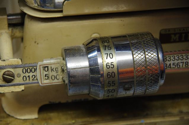

Das Gewicht ( noch nicht verputzt, aber mit Finne ) : 565 g
565 g zeigt die Waage
Die Oberseite
Die Oberseite

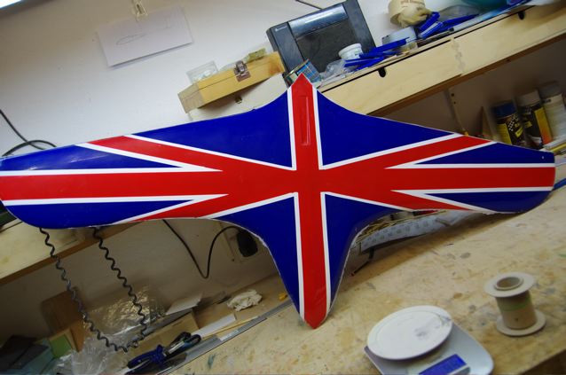

Der komplette Flieger
So jetzt noch Ausbau, und dann Spass haben!
Geiles Design! Wie nennen das die Briten? Union Jack?
Hallo Elmar, Glückwunsch zum gelungen Röckche, britisch edles Design und gutes Gewicht, sehr schön :thumbup: :thumbup:
:mrgreen: :mrgreen: Ich hoffe, auch die Queen ist "amused" ! :mrgreen: :mrgreen:
Schickes Design :thumbup: :thumbup:
Hallo Elmar,
sieht super aus! :thumbup: :thumbup: :thumbup:
Dann muss der Vogel aber auch mal in England am Hang fliegen ;-)
