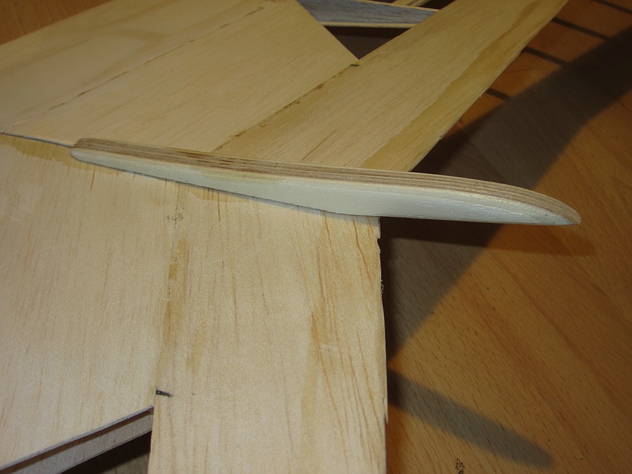

In verlängerung des Hilfsholm müsste dann dort sein:
DSCF9982 Turbulatorposition.JPG (32.05 KiB) 5960 mal betrachtet
Verschiebt sich dann der Schwerpunkt? (Flugtechnisch, nicht weil hinten Balast dazu kommmt)
Was bewirkt dann der Turbulator bei dir vorm Ruder auf der Unterseite?
Sorry das ich dich so mit Fragen löcher :mrgreen:
