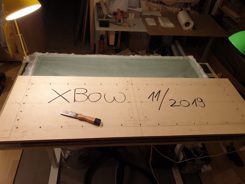

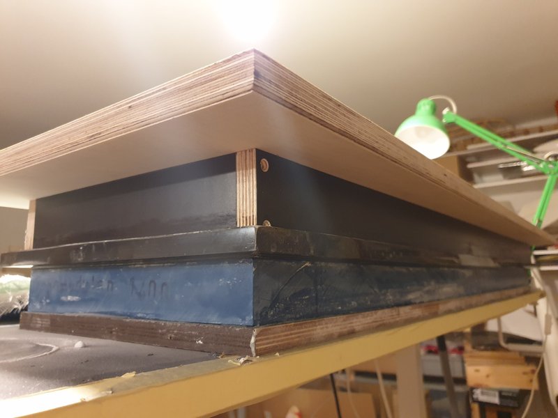

Mein Formensatz ist fertig.
Alles in allem ist es richtig gut gelaufen.
Vielen Dank an Martin das er es möglich gemacht hat das tolle Modell abformen zu können. :thumbup:

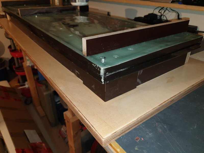

Ich habe die Unterschale dann doch noch mit einem Hinterbau versehen um sicher zu gehen, dass sich keine Verzüge beim schließen der Form einstellen können.
Die Formen werden jetzt erst einmal gründlich gewachst.
Ich denke den ersten Flügel werde ich erst einmal in Hartschale probieren. :mrgreen:
Hier noch ein paar Bilder vom gestrigen Baustatus...
Oberschale fertig laminiert

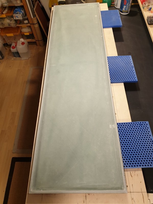

Unterschale fertig verputzt
Unterbau für Unterschale
Unterbau aufgesetzt und verklebt

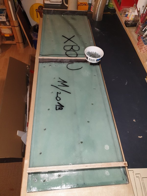

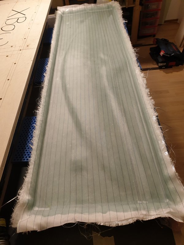

Ich bin nun auch endlich fertig mit den Formen.
Das Abformen der Oberschale lief sehr gut. :)
Das Verputzen der Formkante ebenfalls sehr gut. Ich habe das dieses Mal mit der Ziehklinge gemacht. Das geht perfekt und ist deutlich weniger Arbeit als runterschleifen! 8-)

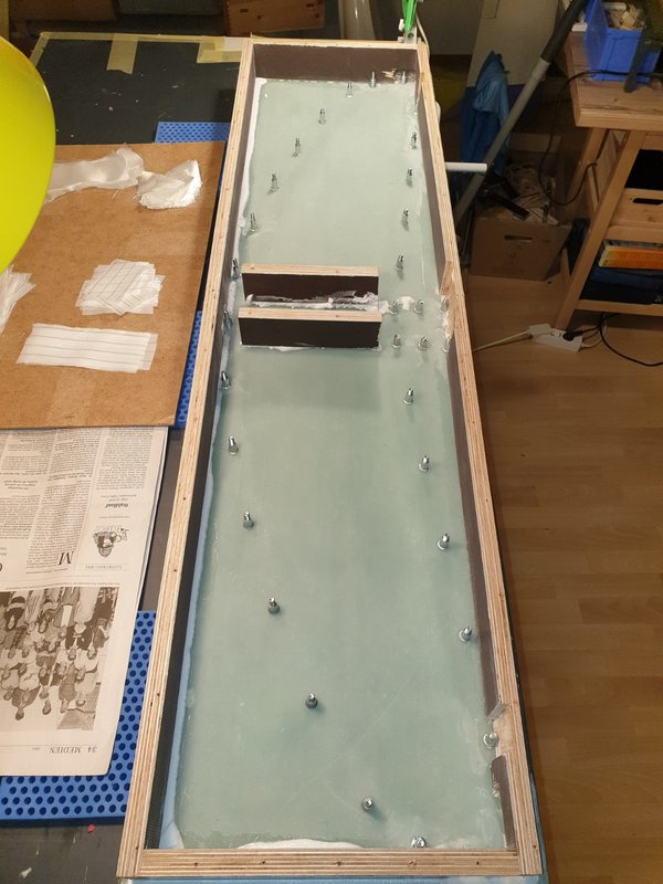

Anschließend die Bohrungen für die Verschraubungen gesetzt und die Gewindebuchsen angebracht.
Zum Schluss dann noch die Oberschale mit Leisten versehen so dass die Form beim Arbeiten nicht kippelt.
Die Bohrungen der Oberschale habe ich noch mit dem Zapfensenker bearbeitet, so dass die Innensechskantschraubenköpfe ordentlich plan aufliegen.
Gewindebuchsen gesetzt und fertig zum Harzen
Fertig
Fertig
Fertig Form mit Unterbau
Jetzt wird gewachst und vorbereitet für den ersten Flügel... :mrgreen:
