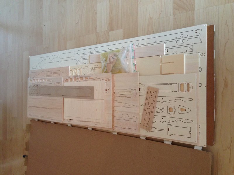

von Nurflügelfan
Hallo Jungs,
wie es Uwe im "Das habe ich mir heute gekauft Thread" schon mehr oder weniger verraten hat, möchte ich jetzt auch hier im entsprechenden Thread was drüber schreiben.
Wie gesagt habe ich mich gestern mit Thomas und Michael gestern auf dem Antiktreffen im Oberschleißheim getroffen und Thomas hat mir den Bausatz von GezoRES übergeben (gegen Bezahlung natürlich :mrgreen: ). Hat mich übrigens sehr gefreut euch auch mal persönlich kennen lernen zu dürfen. ;-)
Daheim habe ich dann natürlich erstmal das Päckchen aufgemacht und war sofort sehr begeistert davon! Es ist wirklich alles blitzsauber gefräst und macht einen tollen Eindruck. Auch die Qualität des Holzes ist perfekt. Das habe ich schon ganz anders erleben dürfen... :roll: Also ein großes Lob an dich Thomas!! Alles perfekt bisher.

von Nurflügelfan
Servus Michael,
ja eigentlich hast du ja Recht, aber ich konnte nicht widerstehen und habe ihn dann natürlich direkt geöffnet. :D
Wunderschön gefräster Bausatz, danke Thomas! :)
Jetzt warte ich auf meine Bestellung vom Höllein und dann mache ich erst ARES komplett fertig und dann fange ich mit GezoRES an. Sollte eigentlich mein kleines Projekt für den Winter werden... :oops:
Grüße, Max.
