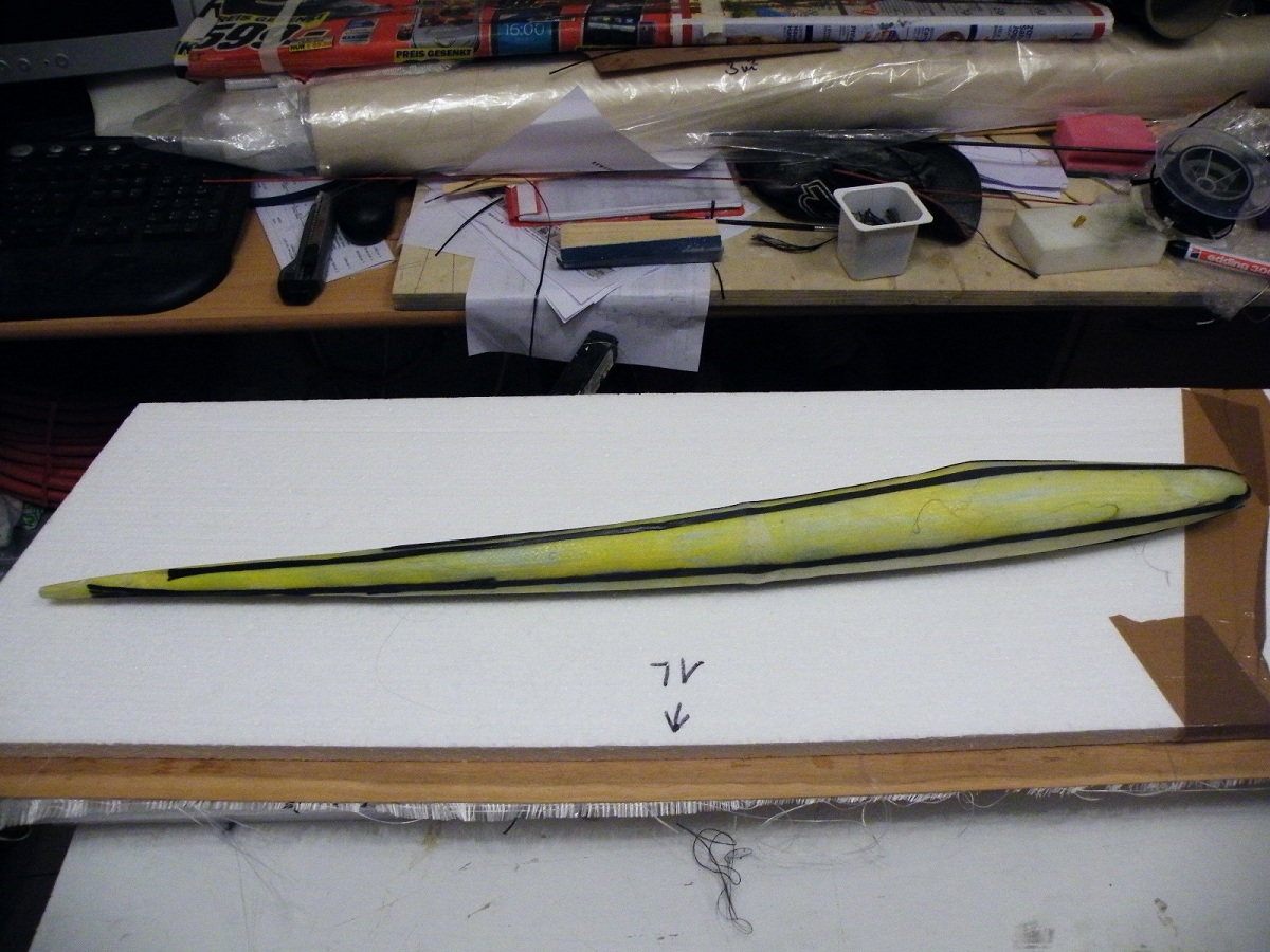

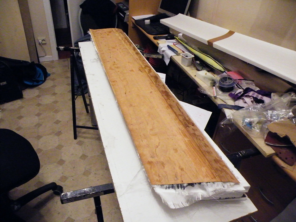

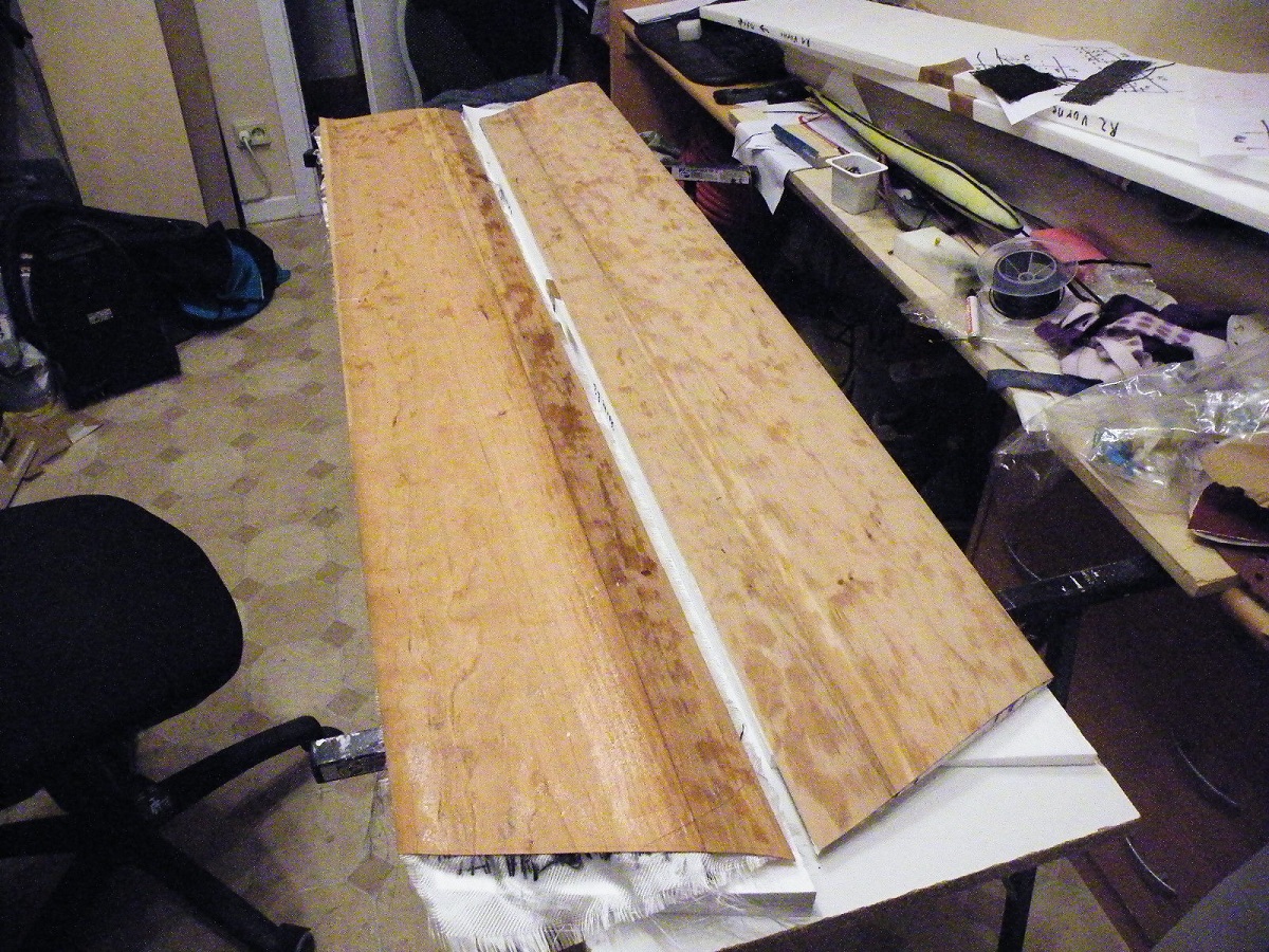

@ Christian ich habe zwar meine Flügel noch nicht gemessen hast du etwas größer geschnitten?
Sodele die erste Seite ist nun mir Rovings , Matte und Funier belegt und Trocknet nun.
Mal sehen was Morgen raus kommt.
Bilder vom Holmgurtaufbau füge ich ein

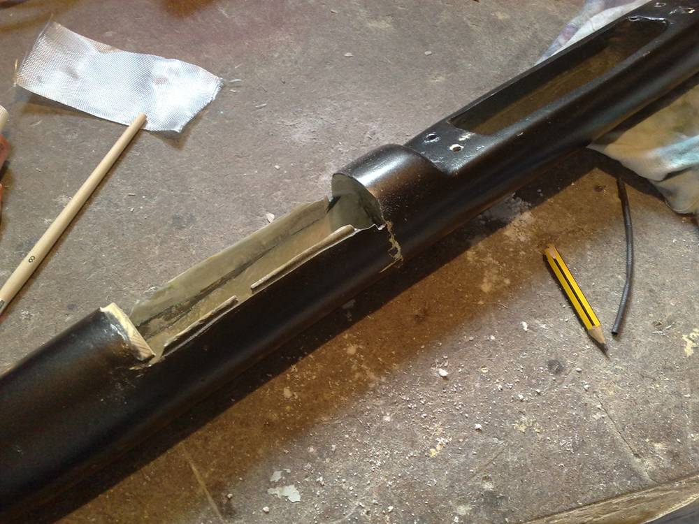

ein wenig ist es weitergegangen eine Flächenoberseite besäumt und grob geschliffen, andere Fläche gerade aus der Presse raus ,
Rumpf mit Gfk Schlauch und Rovingverstärkung lamieniert ..

Der war ja nie tot!!!!
Der Rumpf wurde fachmännisch
geflickt und war am nächsten Tag trocken.
