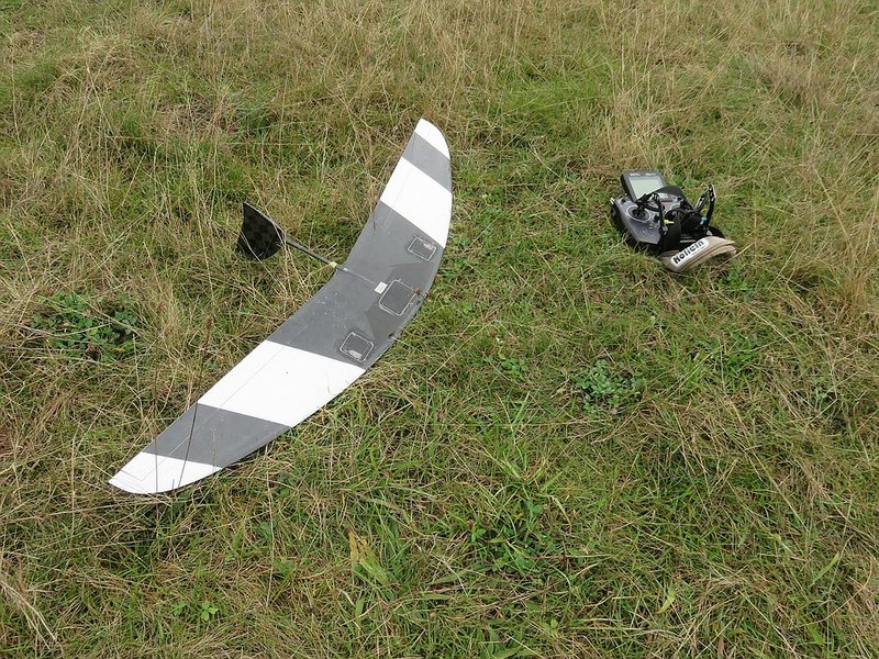

Heute gabs mal wieder DS mit dem XBow, zweimal eine Baumspitze gekappt und noch alles heil :mrgreen:
Video folgt
taeniura
Beiträge: 173
Beitrag von taeniura »
Schnell mit Quik ein paar kurze Sequenzen zusammengeschnibbelt:
Vimeo-Video: http://vimeo.com/363017913
Super app übrigens.
Für Start und Landung habe ich die zweite Hand am Sender gebraucht ;)
Im Schnitt waren es wohl so 20knt Wind, eine stärkere Böe hört man ganz gut.
Die Querruderausschläge sind im DS noch viel zu groß, daher ist das ganze recht nervös. Schwerpunkt und Höhenruder passen schon gut.
Bin davor und danach noch einen 2m Pace Desire mit 3kg und einen Stormchaser 60 mit 1.7kg geflogen.
Die waren beide überraschenderweise viel ruhiger und auch schneller ;)
Der XBow mit nur 860g ging aber vergleichsweise flott!

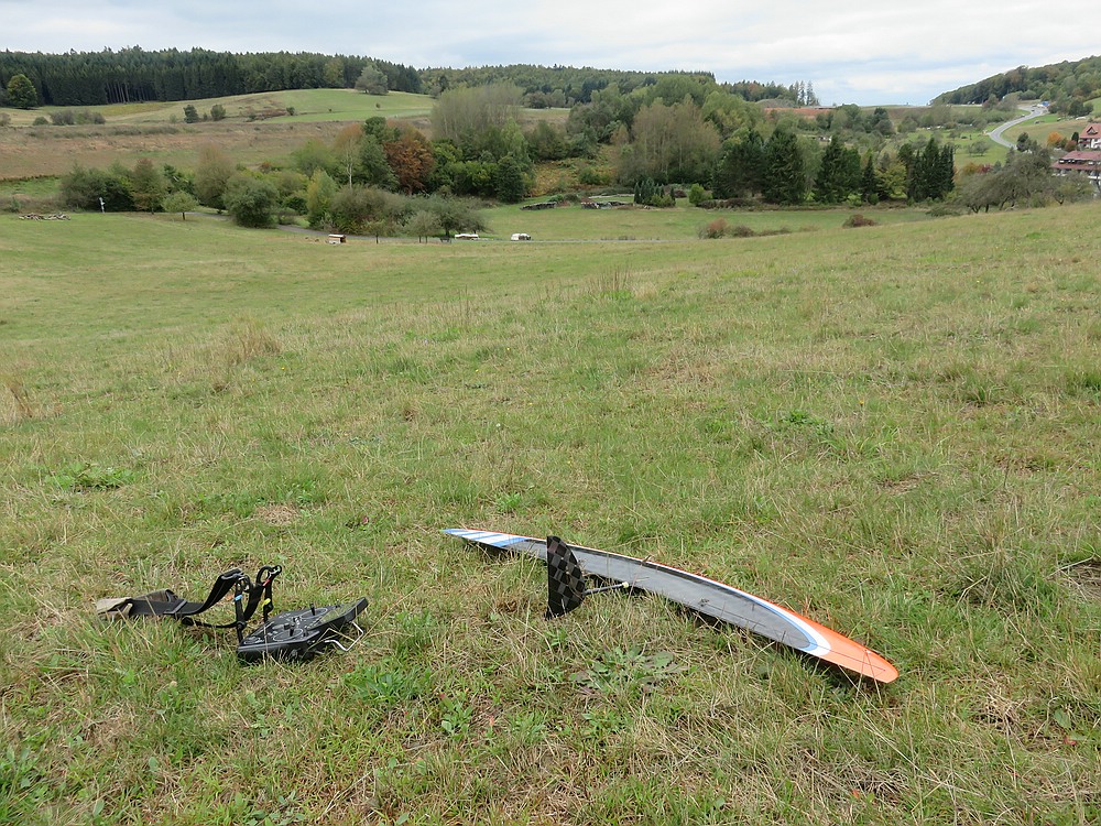

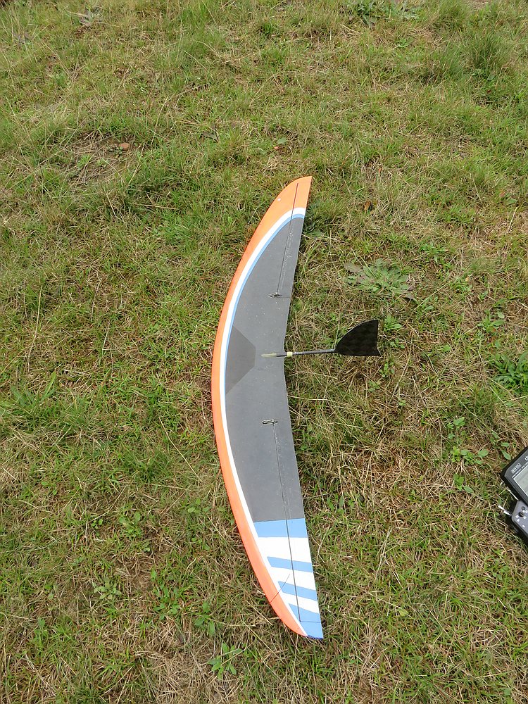

heute war erfolgreicher Erstflug meines XBOW :thumbup:
Martin möchte ich noch mal ganz ganz großen Dank sagen dass ich die Urmodelle abformen durfte, Klasse :thumbup: :thumbup:
Der Erstflug war einer der unspektakulärsten die ich in letzter Zeit gemacht habe.
Mit Schwerpunkt ca. 86 mm und Ruder 1 mm hoch hab ich den Nuri auf meiner Einflugwiese gar nicht erst geworfen, sondern gleich mit mäßigem Zug an die Mädchenflitsche aus 2 x RES-Gummi gehängt. Nach dem aushängen 1 Klick tief und dann konnte ich aus der bescheidenen Höhe 2 Runden fliegen und weich landen :)
Nach ein paar weiteren Eingewöhnungsstarts bin ich an den Nordhang der Gleitschirmflieger gefahren, aber das Tragen war nur noch sehr schwach, die Sackhüpfer habe ich auf ihrer Landewiese gesehen und danach auch gesprochen, die letzte gute Phase heute hatte ich um eine halbe Stunde verpasst.
Für ein paar Einstellflüge aus der Flitsche hat es aber gereicht, 10 g Blei konnte ich noch raus nehmen, sonst musste ich nichts verändern.
Die Rollen eiern noch ein bisschen, aber um das einzustellen warte ich auf gutes Tragen.
Fluggewicht ist jetzt 855 g, das sind knapp 48 g/dm². Für den kommenden Urlaub passt dieses Gewicht, der Flieger ist sehr stabil und zeigt Thermik noch gut an, subjektiv ist er deutlich langsamer unterwegs als ein Curst mit gleicher Flächenbelastung, bleibt aber vermutlich etwas besser oben.
Das ist eine thermikstarke Auslegung die leicht gebaut super für die schwachen Tage am Hang geeignet ist und auch in stabiler Ausführung als einfachst aufgebaute Hangschlampe nicht gleich vom himmel fällt wenn das Tragen nachlässt.
Ich bin sehr gespannt wie der XBOW dann bei guten Bedingungen läuft 8-)

Vom Gewicht her sind wir praktisch gleichauf. Für unseren Flachhang ist das etwas viel aber bei deinen anständigen Hängen sicher nicht zu schwer.
Den Leitwerksträger hast du wohl ein kleines Bisschen länger noch als bei mir, damit sollte er ja schön geradeaus laufen.
Habe erspäht dass du die Ruder anders ausgeschnitten hast als wir. Hast du da nochmal optimiert, oder ist das aus Robustheitsgründen für den Vulkan?
Wie sieht es bei dir mit der Gutmütigkeit beim Überziehen aus?
Gruß Martin
taeniura hat geschrieben: Sa 5. Okt 2019, 20:43Habe erspäht dass du die Ruder anders ausgeschnitten hast als wir. Hast du da nochmal optimiert, oder ist das aus Robustheitsgründen für den Vulkan?
Danke Martin und Max für die guten Wünsche :)
Die Ruder haben nur für den Urlaub auf dem Vulkan das feste Ohr, für Daheim würde ich die Scharnierachse bis raus ziehen, wie beim Ur-BOW.
Die Gutmütigkeit ist wie bei einem F3F-Leitwerker und ich hatte beim Versuch nach einem Thermikheber im Langsamflug schnell enger zu ziehen einen Strömungsabriß der mich zunächst überrascht hat. 1/4-Umdrehung Trudeln und der XBOW lag wieder direkt am Knüppel, aber es gibt auch zwei Punkte die da mit rein spielen: die hohe Flächenbelastung, und ich hatte nach dem raus nehmen der 10 g Trimmblei die maximalen Höhenruderausschläge noch nicht zurück genommen. Bei dem Heber im Kreis hab ich dann gezogen wie bei den Flügen vorher, aber das war für die neue Schwerpunktlage zu viel Höhenruderausschlag.
Das ist alles ähnlich wie bei gutmütigen Leitwerkern und kein Problem, im Geradeausflug kann man schön langsam ziehen ohne dass irgendwas passiert, aber wenn man ungepfeilte Ackergaul-Bretter gewohnt ist die vorm Abreißen mit allem winken was ein Flugzeug dafür verwenden kann muss man sich darauf einstellen....die ganz normale Gewöhnung an ein neues Modell halt.

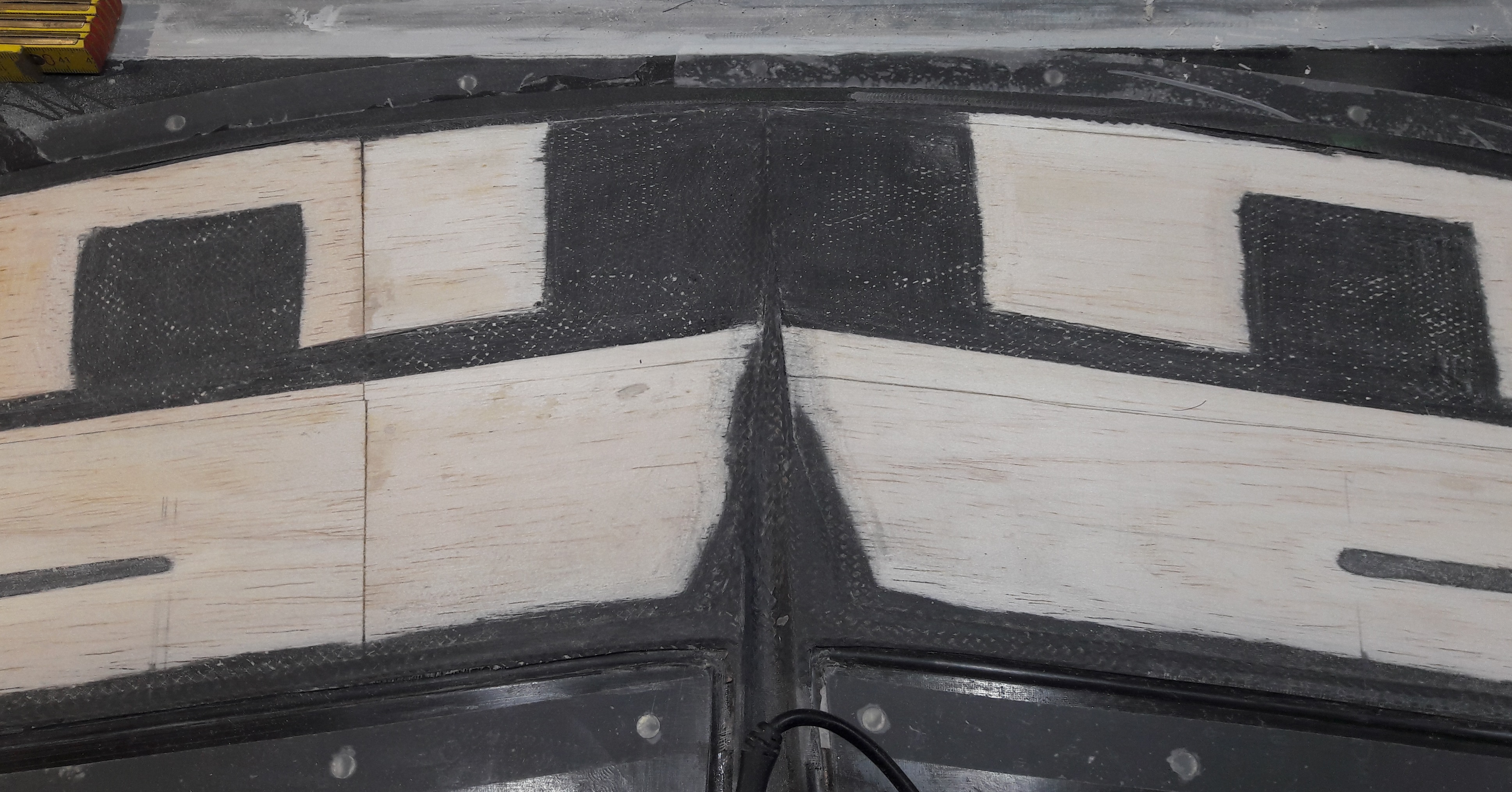

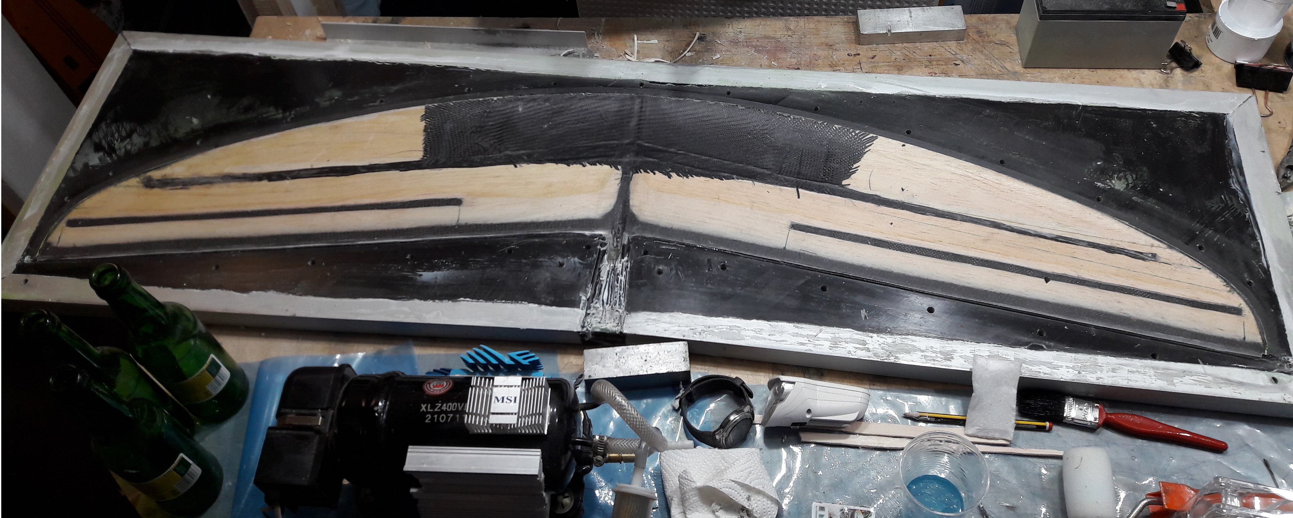

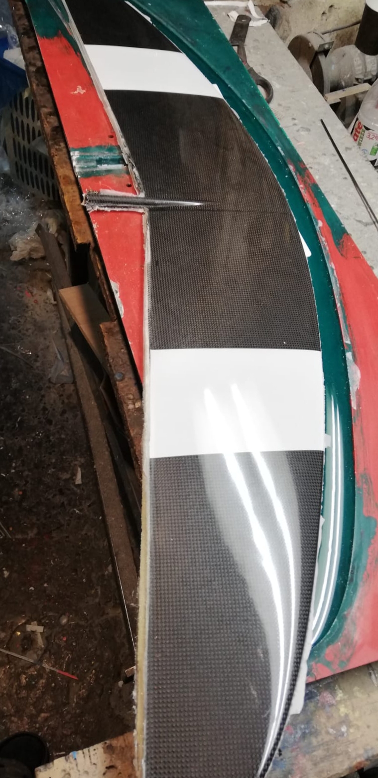

Meine erste Fläche mit Balsa Stützstoff ist fast so weit das ich den Flügel bald verkleben kann. Oberseite ist schon so weit fertig. Unterseite fehlen noch die Gurte, 1 Lage mehr Kohle in die D-Box und die 49g/qm Innenlage. Der Holm muss noch eingepast werden.
Aufbau ist mit 160g Kohle voll,45° mit 200g D-Box auch in 45°. Die Servoöffnungen und Positionen habe ich noch mit dem 160g Gewebe verstärkt.

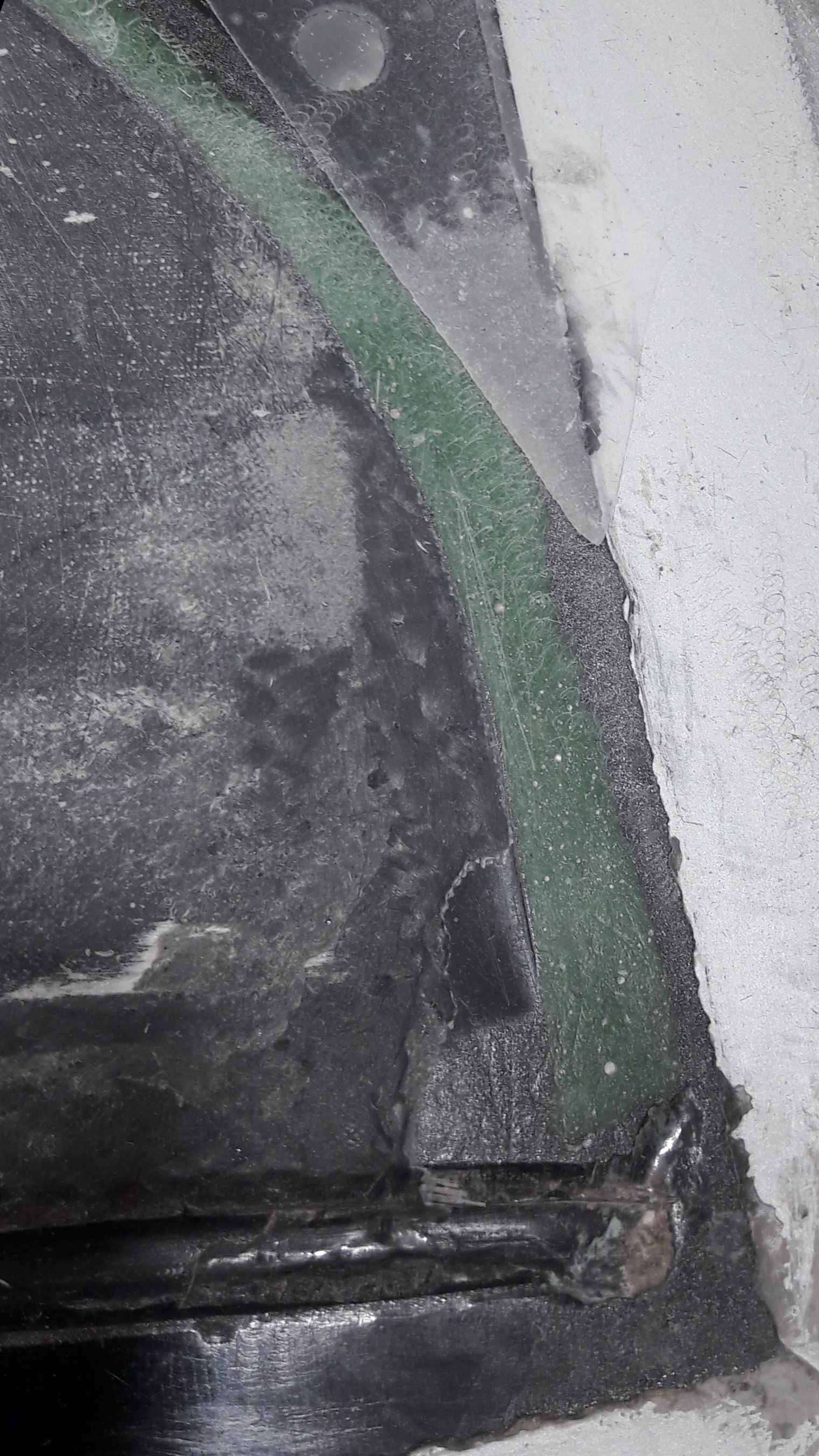

Eine Bausünde habe ich doch beganngen! Aber die verrate ich erst wenn ich entformt habe. Ich glaube ich werde (leider) gewinne wenn es um das Gewicht geht.
Und etwas grüne und weiße Farbe ist doch mit im Spiel.
So viele erste Male hatte ich schon lange nicht mehr:
1. Flächenbau in Formen mit Stützstoff
1. vernünftiger Wachsauftrag und auspoliert ( beim Stützstoff schleifen wollte der Flügel mir schon fast engegen springen)
1. Vakuum nur von der Oberseite ohne ganzen Sack
1. Alle Lagen auf Folie vorgetränkt, mit Rollmesser und Schablone zugeschnitten und mit Folie in der Form positioniert.
1. Versuch einen Teil der Fläche in Sichtcarbon zu erstellen
1. bösen Baufehler
Weil es doch eh nur ein erster Versuch ist ziehe ich trotzdem den Bau durch. Bis jetzt habe ich schon vieles erkannt was ich bei dem nächsten Bau besser machen kann. Morgen dann wieder eine Bilderflut.
Grüße Ulf

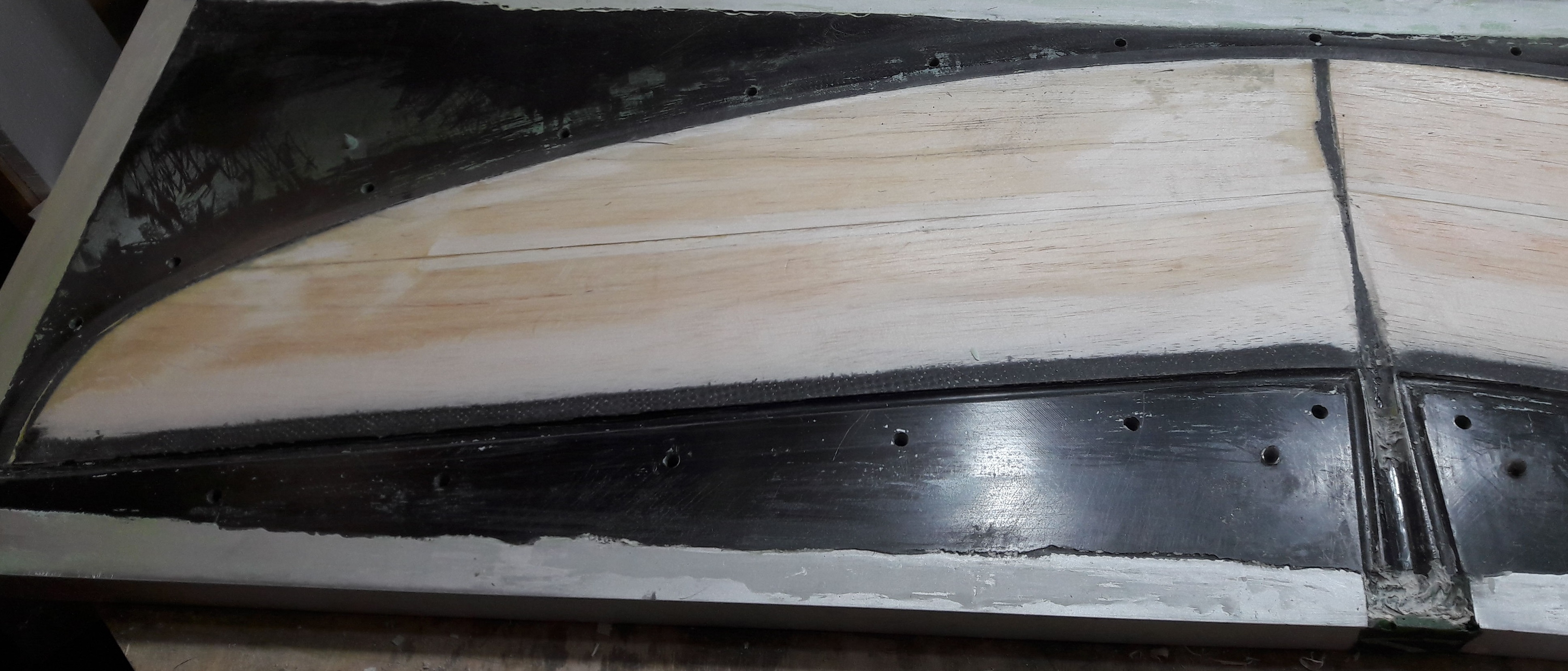

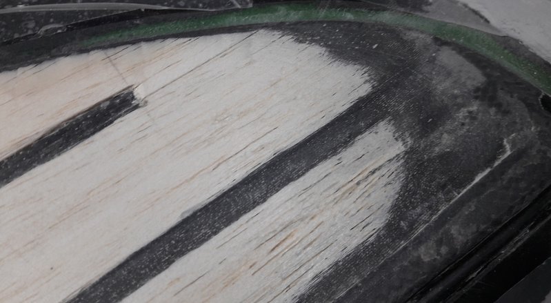

Hier die versprochenen Bilder.
Sieht jetzt erstmal nicht sooooo spannend aus.
Uhle
Beiträge: 213
Wohnort: Erlangen
Beitrag von Uhle »

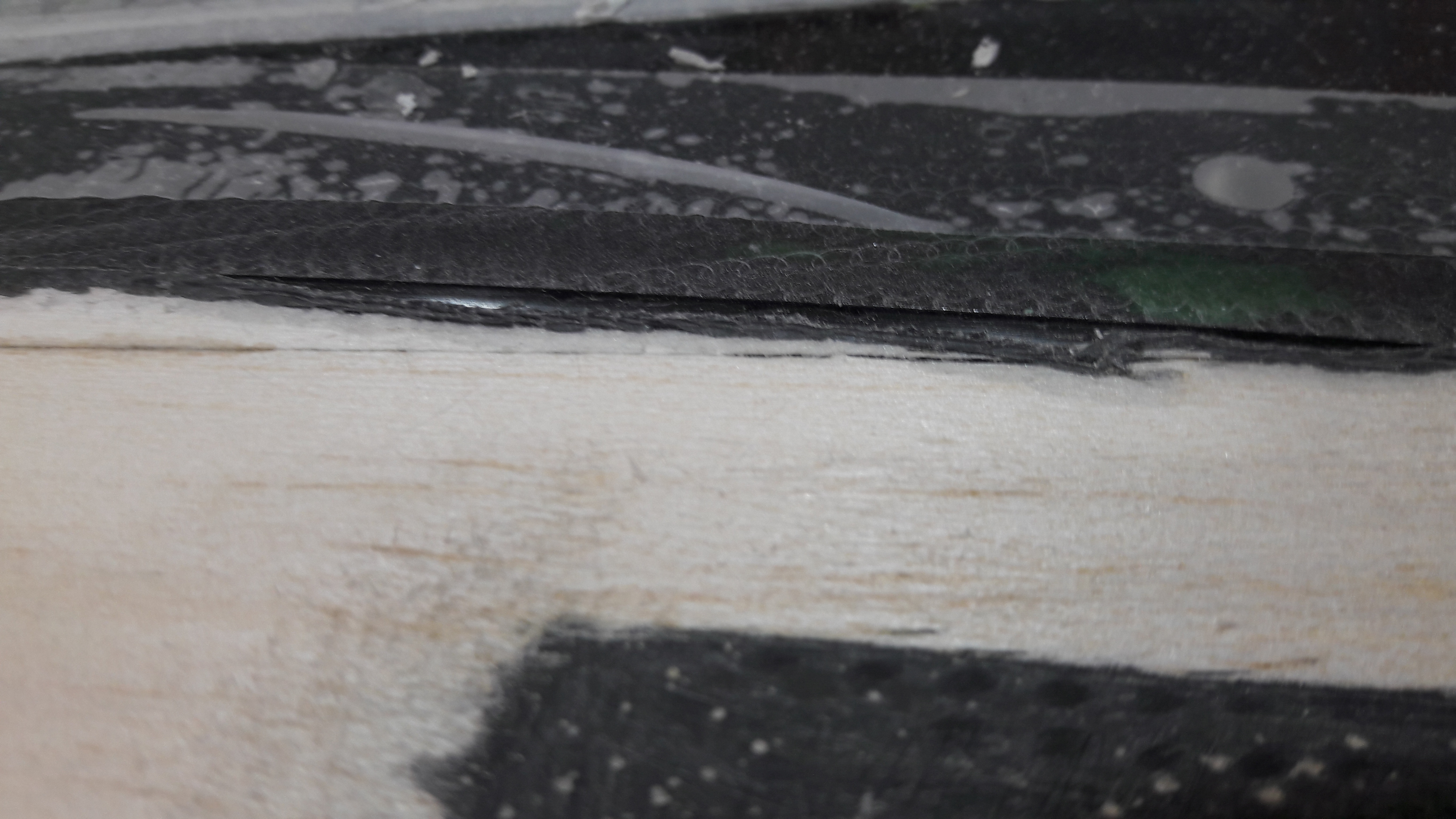

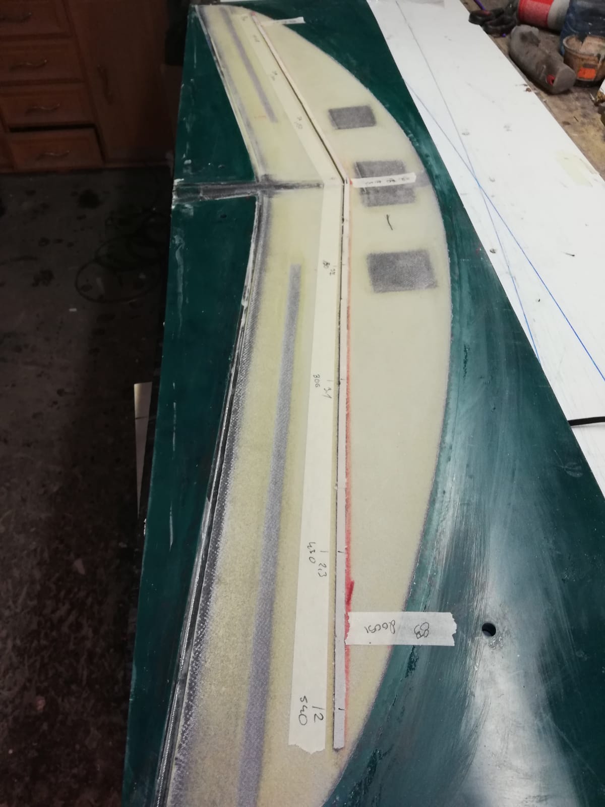

Und die Flächen Unterseite mit Nylon-Scharnier. Leider habe ich bei dem Besäumen der Ränder ein Ohr gekürzt und eine Stelle an der Nasenleiste etwas zu tief ausgenommen. Beides nicht weiter schlimm. Nächstes mal einfach besser/genauer machen.

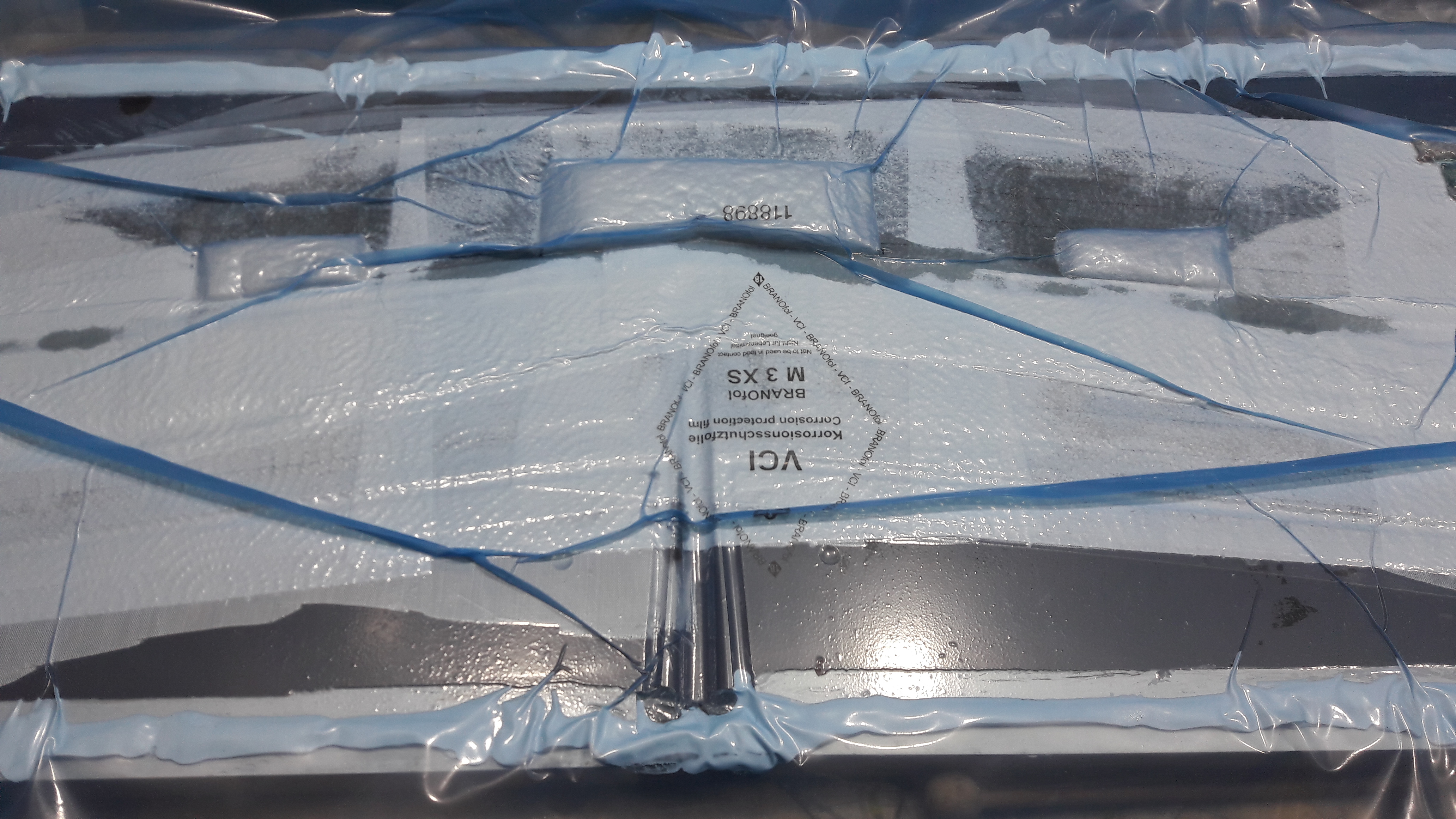

Die Schaumstoffblöcke sind mit ihm Vakuum und sollen die Gurte an ihrem Platz halten. Also Innenlage + Gurt -> Abreisgewebe -> Küchenrolle -> Schaumstoffblöcke. Das hat ganz gut funktioniert. Nicht perfekt die Kante aber passt schon so.

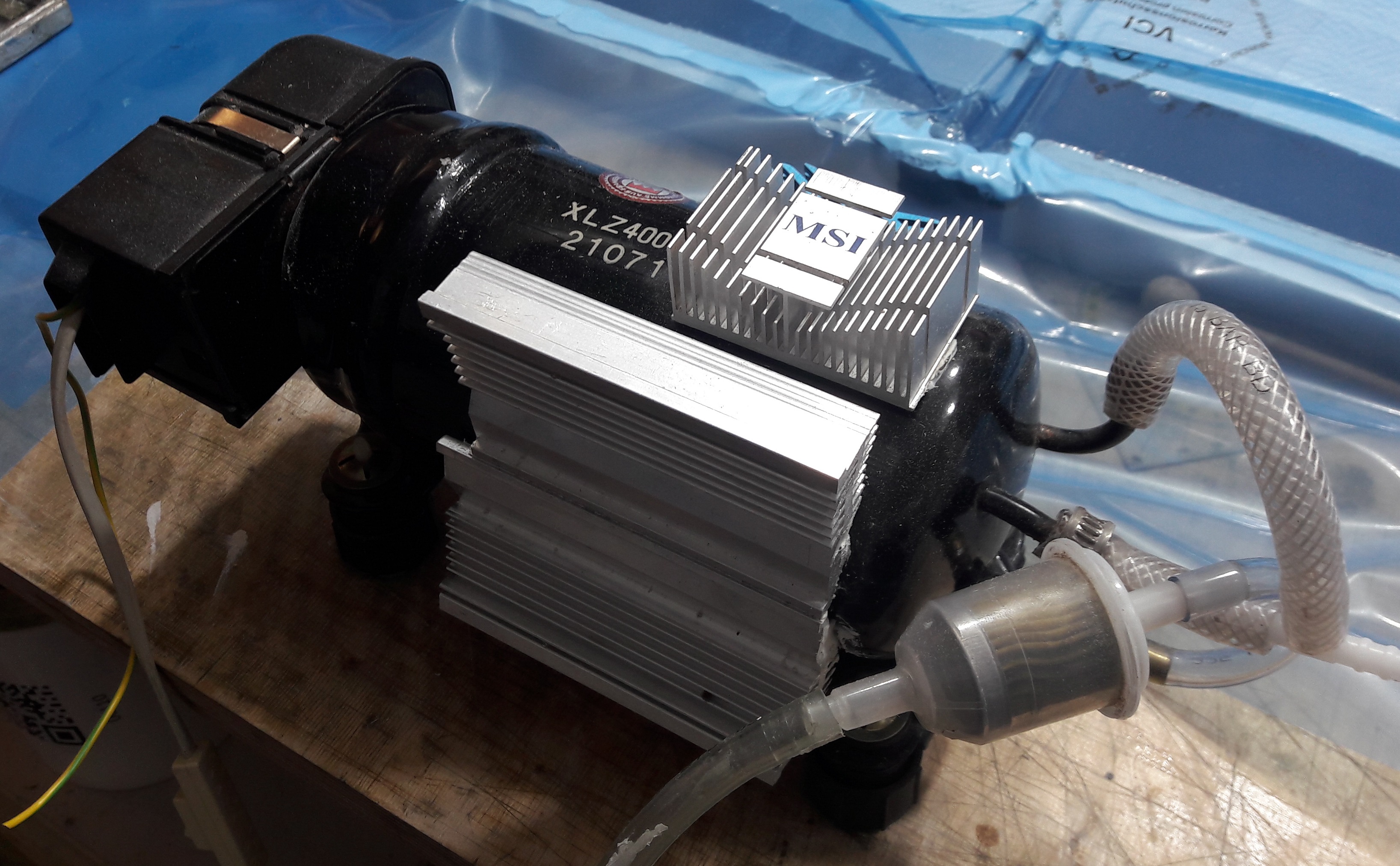

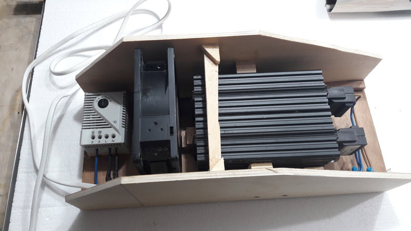

Noch meine eingesetzte Kühlschrankpumpe und meine genutzte Schaltschrankheizungen mit 2x100W Heizleistung. Bei einem Testlauf meiner Temperbox ,noch ohne Styroboden, komme ich auf 50-52°.

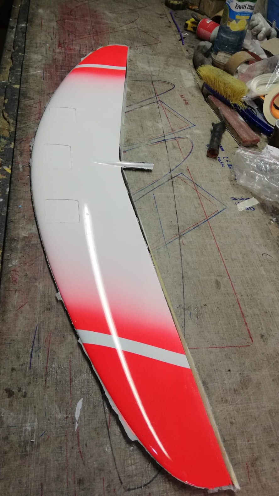

Bei mir passiert auch ein bisschen was. Einen Formensatz habe ich gerade verliehen, um mal auszuloten ob es Sinn macht eine Kleinserie bauen zu lassen.
Ich habe schon einige Anfragen am Hang und auf dem Platz bekommen ob ich nicht einen XBow abgeben würde, mir fehlt aber die Zeit zu bauen. Geht natürlich nicht darum reich zu werden, sondern auch anderen den Zugang zu diesem außergewöhnlich Flieger zu ermöglichen.
Der erste Fremdgebaute sieht auf jeden Fall schon gut aus:

taeniura
Beiträge: 173
Hi Max,
Danke :thumbup:
Deckel oben war ein Missverständnis :roll:
Er dachte auf der flachen Unterseite kann man besser die Servorahmen verkleben. Stimmt ja irgendwie auch, trotzdem etwas hässlich so :mrgreen:
Layup ist bei dem Flügel übrigens 200g Kohle, 1mm Airex, 25g Glass.
So wie auf dem Bild hat er 370g. Da sollte man so bei 700-750g rauskommen, ein schöner allrounder..
Deckel unten ist auch aerodynamisch besser, die Unterseite verträgt als Druckseite die Störungen aus den Deckelkanten besser als die Oberseite, unten hat weniger Widerstand.

Ich verklebe heute endlich Ober und Unterschale.
Gestern habe ich endlich das Kohlerohr wieder gefunden und habe eine Steckungshülse für den Ausleger gerollt. 3x 200g Kohlegewebe ist wohl zuviel Wandstärke. Auch habe ich mit Vaseline eine Folie auf den Rohling gewickelt und darauf dann das getränkte Gewebe gewickelt. Für das nächste Rohr nehme ich nur noch Backpapier und nur 2x Lagen 200g. Da wird die ganze Hülse ingesammt dünner. Ich musste das Rohr ganz schön runter schleifen.
@ Uwe: Nicht nur bei der Form, auch in den Schalen haben wir fast die gleiche gewichtsmässige Belegung. Bei dir ist es aber eleganter mit dem Aramidgewebe und dem ST-Gewebe. Ich habe "nur" Kohle in der Nase stecken. Auch ca. 1000g/qm. 4x Lagen in der Schale und 1x Lage auf dem Stützstoff.
Samstag Vormittag wird das erste Mal entformt. Ich bin schon ganz aufgeregt! Wie wird die Farbe sich machen die ich mit in die Form geschmissen habe? Wie wird BOW zu lesen sein? Ist mein Sichtcarbon was geworden? Wie schwer ist mein Erstlingswerk geworden?
2 Bestellungen für Freunde habe ich schon. Einen bin ich noch bereit für Testpiloten zu laminieren. Übung macht bekanntlich den Meister.
Ulf
