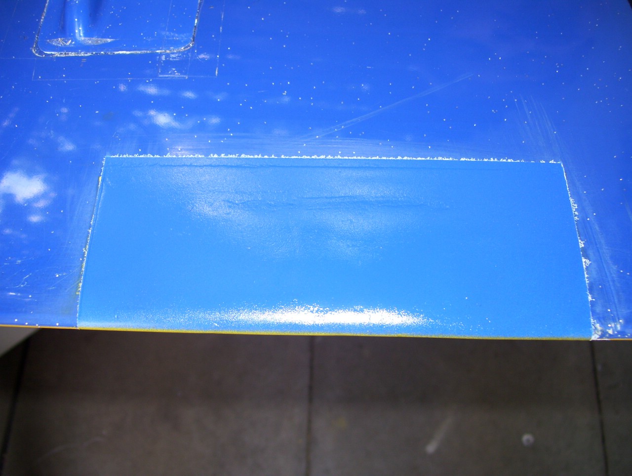

Habe Heute mal weiter gemacht,für die Schönheits-op :D
Habe geschliffen,gespachtelt,geschliffen,gespachtelt und wieder geschliffen.
Auf den Bildern seht Ihr erst mal den Ist-Zustand vor dem Lackieren.
Habe mir gerade noch die Blaue Farbe geholt.

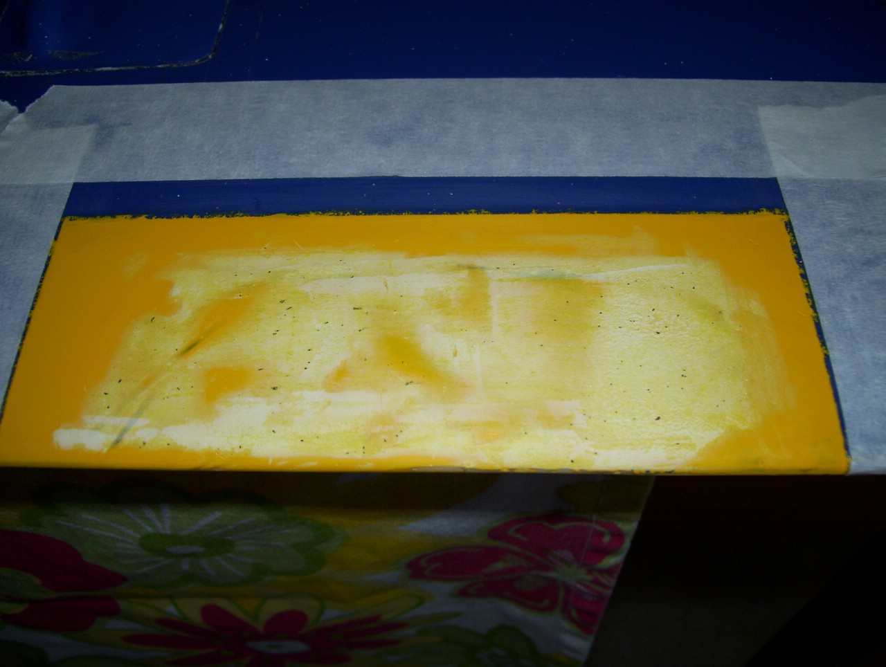

Jetzt noch mal zum Lackieren:Bei meinen ersten Lackvierversuche,habe ich beim abziehen des Krebbandes einen Rand von der neuen Lackierung zur alten.
Wie mache ich das jetzt am besten,das man den Rand nicht sieht oder noch besser das es gar kein Rand gibt :?:
Das was Ihr hier seht,ist für mich ein gutes Endergebnis,für mache von euch wäre das noch nicht optimal.

Sieht doch schon ganz gut aus Bild
Mit was für einem Schleifpapier hast du das geschliffen? Wie gesagt 600? Wenn du es noch feiner möchtest, kannst du auch 2 Schleifpapiere aneinander reiben, dann hat es zwar noch die gleiche anzahl Körner, ist aber nicht mehr so grob. :wink: besonders wenn du dann drüber lackierst sieht man sehr gut wo und wie du geschliffen hast. :lol:

Passt! Jetzt grundierst du erstmal, schleifst noch 1-2 mal leicht mit 400er nass die Unebenheiten weg und dann klebst du 5mm weiter aussen ab, damit auch die Schleifspuren nach dem lackieren auch weg sind, säuberst vorher aber die komplette Fläche mit Spiritus. Dann lackierst du fein drüber in vielen superdünnen Schichten, niemals eine fette!!! Das gibt nur Nasen und Seen... Immer so 5min. warten wenn du schnelltrocknenden Lack nimmst (das Billigzeugs aus dem Baumarkt von "Kwasny" ist echt gut) und in so ~10 dünnen Schichten aufsprühen.
Danach ziehst du SOFORT das Klebeband ab und fliegst damit erstmal eine Woche ohne irgendwas zu tun. Dann, in einer Woche ungefähr, holst du "Stahlfix" und polierst damit ganz sachte mit einem Baumwolltuch (altes Geschirrtuch) die Ränder weg und einmal über den Lack. So wird dein Flieger dann noch niemals geglänzt haben :wink: Bei den Manntragenden haben wir das Zeugs immer in größeren Chargen geholt und die Flieger komplett damit aufpoliert, geht hammermäßig gut und ist vielfach günstiger als "echtes" Poliergeschlabber.
Nochmal: Wichtig ist, daß der Lack auch wirklich absolut trocken ist, deshalb musst du mindestens eine Woche warten bevor du die Kante wegpolieren kannst!
Du kannst natürlich auch nass mit 800er - 1000er mal über die Kante gehen vorher, das verkürzt die Polierzeit, musst aber nicht...
Ein ganz perfektes Ergebniss bekommst du, wenn du nachdem du nass die Kanten verschliffen hast (da darfst du dann kein Stahlfix nehmen) eine Schicht Klarlack drübermachst ohne Abklebungen, das lässt die Übergänge verschwinden und gibt dem Lack die "Tiefe". Danach, wieder eine Woche usw., kommt dann Stahlfix um den Nebel auszupolieren usw...

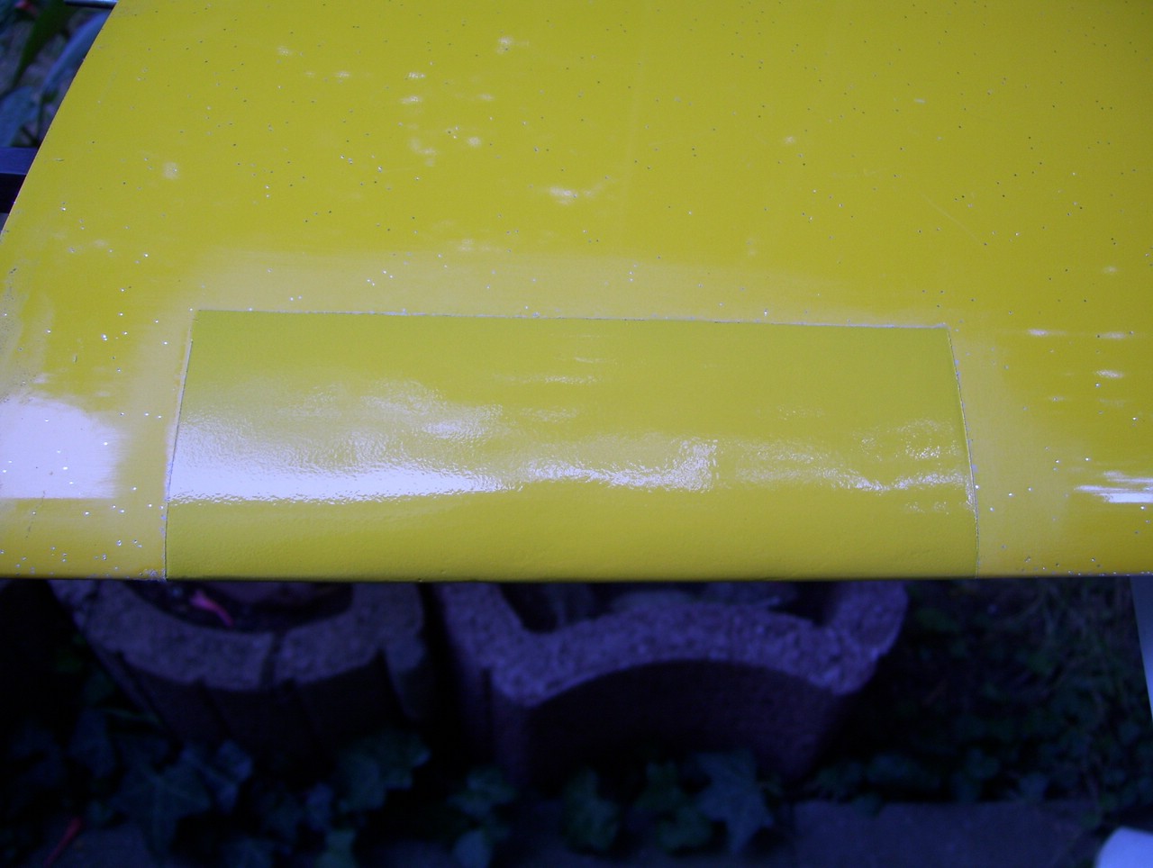

Ich bin zufrieden mit mir :)
5gram mehr wie vorher und es sieht,DANK euch supi aus :) für meine Verhältnisse
Auf den Bildern seht ihr noch reste vom Krebband,das kommt noch weg und dann heißt es eine Woche fliegen und warten und dann :!:
Werde ich das so machen wie es mir Christian empfohlen hat :wink:
Danke noch mal an alle,die mir dabei geholfen haben,das es so gut aussieht und ich wieder viel gelernt habe. :mrgreen:
die Unterseite naja von weitem sieht es keiner ;-))
Die Oberseite ist mir am besten gelungen

Sieht nicht schlecht aus, wenn man aber auch "in echt" eine Orangenhaut wie auf den Fotos sieht, schleif erstmal ganz sachte mit 800er nass drüber bevor du an´s Stahlfixpolieren gehst. Am besten wäre noch ein Klarlackauftrag dazwischen, dann verschwinden etwaige Nasen und restliche O-Haut am einfachsten falls du es so richtig perfekt in Hochglanz haben möchtest. Wie du dir aber denken kannst, wäre mir das viel zu viel Aufwand, als Lernobjekt für dich ist der Drachen mit dieser leichten Blessur da aber halt gerade perfekt geeignet... :wink:
Das Stahlfix schafft Lacknebel und leichte Kanten, aber keine flächigen Geschichten wie die O-Haut.

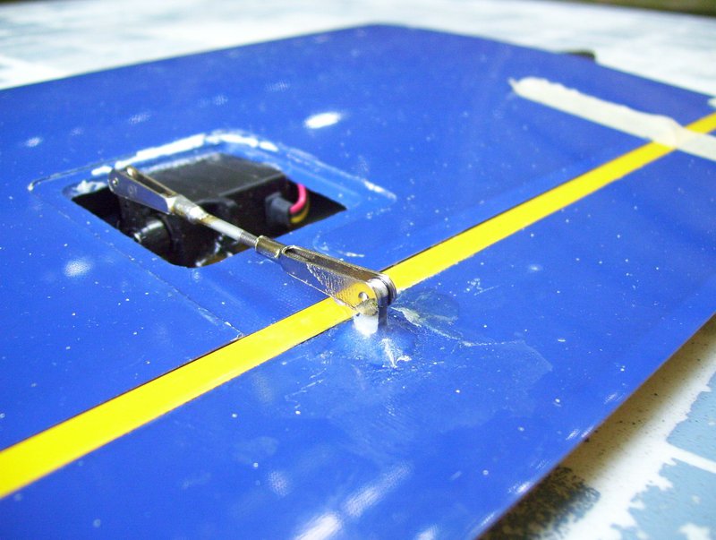

Mir hat es am Freitag das Gestänge vom Querruder direkt aus der Fläche gerissen,OK dachte ich macht nix kannst Du ja wieder richten.
So nun zu hause angekommen,habe ich alle die restlichen Klebe Reste entfernt und habe dann gleich mal das 24ST Harz angerührt.
Darunter mischte ich noch die Baumwollflocken.
So 24 Stunden gewartet und was ist passiert hm nix,das Zeug ist immer noch weich und das Teil hält nicht.
Das mischungs-Verhältnis der Harzes zum Härter ist 4:1,ich habe 4g Harz und 1g Härter Gemisch...habe ich hier einen Denkfehler oder muss ich da irgend was mit den Flocken falsch gemacht haben :?:
So sieht das aus nach 24h aushärten

Für solche klebegeschichten nehme ich immer Uhu endfest 300. Laminierharz ist zwar bissi günstiger, aber wesentlich zickiger beim mischen. Endfest 300 ist da easy und hat schon die richtige Konsistenz zum kleben.
Beiträge: 10240
Re: Dragon von Valenta
Moin Jürgen
Da hast du den Fehler gemacht den fast alle schonmal irgendwann verbrochen haben und hast Harz mit Harz, oder Härter mit Härter gemixt.... :wink: :lol:
Mach dir nix draus, neue Mischung, neues Glück und gut is.
Einen Grund für Endfest habe ich noch nie gefunden, ausser tollen Werbetexten... ...wer sich aber mal die Mühe macht und die echten Materialdaten ließt... da ist jedes anständige Harz ähnlich gut für einem Bruchteil des Preises. Das meiste der durch Mund-zu-Mund und Foren-Propaganda "bekannten" Daten von Endfest 300 ist eine aufgebauschte Märchenstunde :roll:
Sorry Alex, das mit dem Mischen hast du aber nicht wirklich ernst gemeint, oder? Das Jürgen zu doof ist das richtige Verhältniss zu mixen oder anständig umzurühren ist eigentlich auszuschließen. Jedes Harz muss immer im richtigen Verhältniss gemischt werden, sch....egal ob da Endfest, L285 oder AH100tg draufsteht.

Sorry das war nicht der Fall,bei meinem Harz ist die Flasche groß und beim Härter Klein :wink: ab und zu bin ich schon ein bisschen Bluna
Aber ich denke das ich vielleicht den Fehler gemacht habe,zuerst zu wenig Flocken dazu und dann zu spät noch mehr Flocken dazu gemacht habe :roll:
Was auch vielleicht noch sein kann,ist das ich zu wenig gerührt habesch....alzdingsbums habs vergessen :D
Wie ist das mit dem Anteil von den Flocken,muss ich da noch was beachten :?: Oder soll ich es ohne Flocken machen :?:
Und was Uhu Endfest anbelangt sch....teuer und auch was Christian anbelangt,stehen nicht gerade gute Sachen über Endfest im Net. :roll:
Beiträge: 10240
Wieviel Baumwolle du zum Harz mischt ist belanglos was das Ergebniss nach 24std angeht. Wenn´s zu trocken ist, kannst du halt nichts mehr einmischen. Ich hoffe aber du hast erst das harz gut vermischt und danach die Baumwolle dazugegeben!? Ansonsten ist klar....

Ohweeeeeehhhhh..... Überleg mal was du da machst. Du wirfst die Baumwolle in das Harz, die saugt sich voll und du gibst danach (in welchem Gewichtsverhältniss denn dann eigentlich!?!?!?) Härter dazu der dann nichts mehr zum härten hat, da das Harz ja schon in der Baumwolle hängt............................ Mehr kann man kaum falsch machen (Da hilft dann nichtmal mehr etwaiger Endfestzauber :mrgreen: )
:lol: :lol: :lol:
sauber, das konnte ja nix werden so...
