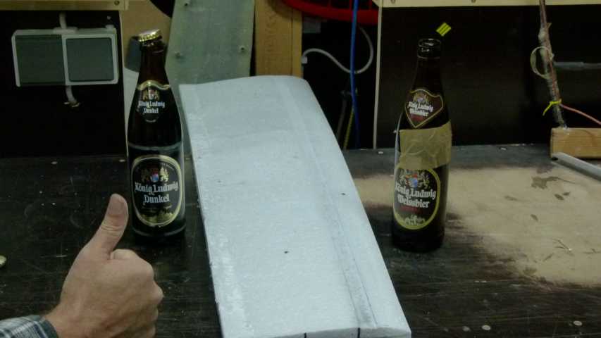

Schneidrippen die wir noch Poliern durften

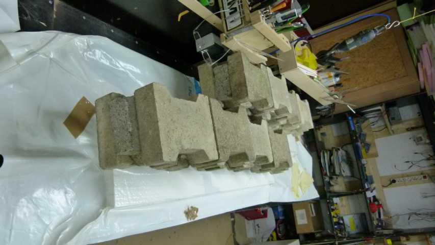

Nach dem Kerne schneiden wurden für die Holme Vertiefungen geschliffen.

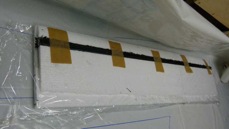

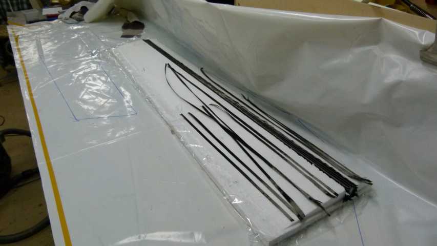

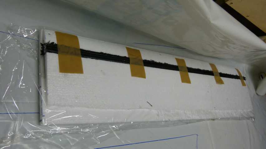

Vorbreiten der Holmlaminate 350er Biax als Kastenholm und ein Paar Rovings Cfk
noch Trocken!
noch Trocken!

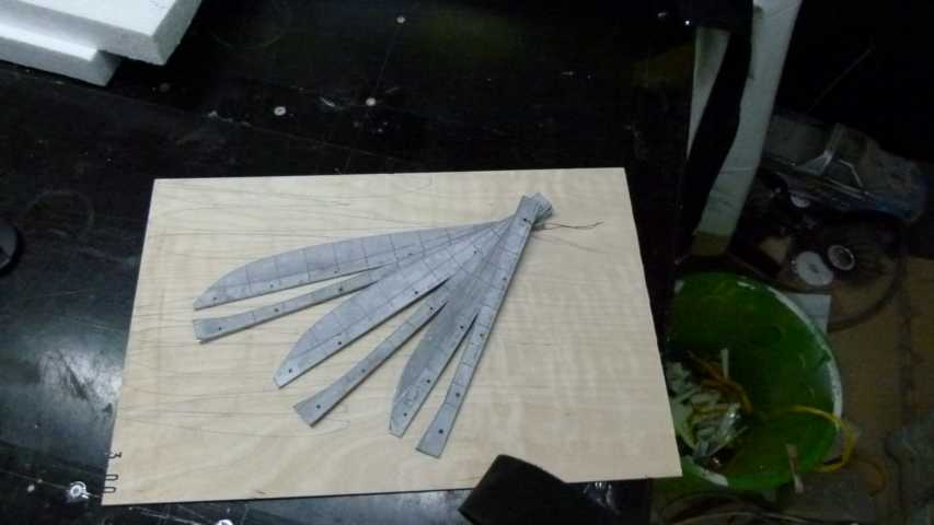

Thomas schneidet und fixiert derweilen Alustreifen von Offsetdruckplatten um die Schalen im Holmbreich zu verstärken, das macht beim pressen des Holms eine schöne Profiltreue um hinterher die doch dünne Balsabeplankung nich zu arg schleifen zu müssen.

Der erste Holm ist Eingeharzt und fixiert
Thomas tränkt derweil den 2ten Holm
Viele köche verderben den Brei :shock: That is Faktion

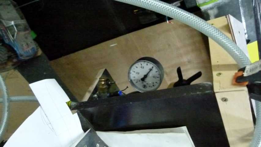

Vakuum ?! Ich trau dem braten nicht mit den Styro und dem niedrigen Vakkum
Vakkum!
Vakkum!
Ich trau demBraten aber auch nicht bei 170 mBar Atmosphärischem Druck :twisted: Ein paar Gewichte hab ich immer auf den Flächen damit mir der Vakkumsack nicht die Schalen verzieht.

Für einen 2m nuri der ein abflugewicht von ca1,2 kg haben soll sind die Styrokerne mit Holm schon Bocksteiff.
Intressant ist die Gewichtsbilanz
Ein styroporkern wog 51gr nach dem Schnitt (genau die hältfe eines Dur Kerns)
die benötigte Kohlefaser für den Holm 24gr
Der Harzeintrag war 30gr
Zusammen 105gr!
Der Kern mit Holm Entnommen aus dem Vakuum wiegt aber nur 87gr :shock:
Was kann den im Vakuum so ausdusten das so viel Gewicht verloren geht?
Ich habe die Schalen leider nicht Gewogen vor und nach dem Vakuum aber 30gr Wasser verlust, in den doch nicht sehr voluminösen Flächenkernen, halte ich schon für Viel. :?:

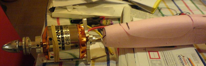

Nicht vergessen! 4260er motor mit Welle und dienen Akku und wos zum Fliang!

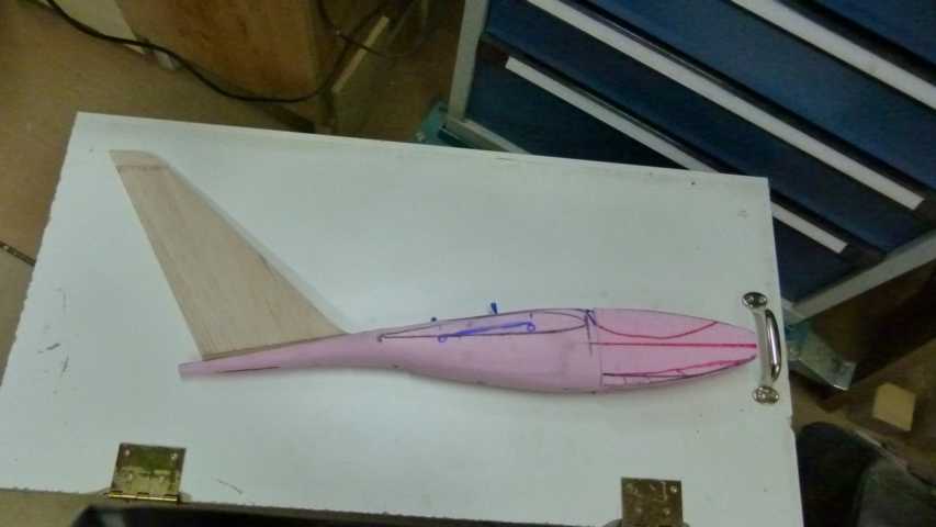

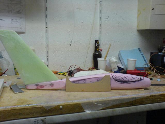

Werd Morgen nix zum Fliegen mitbringen, dafür hab ich schon wieder ein neues Rumpfpositiv teilweise angefertigt. :D
(Fehlt noch die von Dir zugesagte Seitenflosse, dann kann ich se fertig verschleifen, spachteln, laminieren und zum Abformen
polieren.. :roll: -Arbeit über Arbeit.. :lol: )

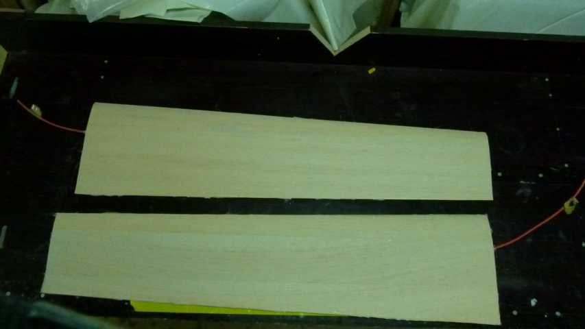

Flächen Beplanken!
Die Entscheidung ist gefallen. Die Balsbeplankung wird mit vollflächig 80er Glas unterlegt und Fermacell Verkelbt.

nurn Bild von den Flächen

Na ja, ganze 0,5mm abschleifen wird wohl nicht so hinhauen,
aber ich hab halt 1,5er gewählt, da es doch den ein oder anderen "Fehler " vertuscht und man dann auch evtl ein bischen
beischleifen kann.
Finde toll, daß hier so einige Tipps fürs "Beschichten" genannt werden,
es wird wohl nicht die letzte Fläche gewesen sein! ;-)
Eine Frage hab ich dann hier noch an die Bauprofis,
auch wenn es für diese Fläche nicht mehr umgesetzt werden kann...
Mit was verspachtelt Ihr evtl Fugen im Styrokern, so daß die anschließende Verklebung mit der Beplankung
nicht beeinträchtigt wird?
Ich war so dreißt und hab den Flügel mit Bernd zusammen beplankt, ohne die teilweise vorhandene Fuge des
eingesetzten Holms zu spachteln,
ich dachte mir, daß Fermacell und 1,5er Balsa das schon verdecken, aber dem war leider nicht ganz so... :roll:
(Na ja, keiner is als Meister vom Himmel gefallen...)
Wünsch Euch allen noch ein schönes Wochenende,
Gruß, da Thomas ..

Dafür 2 kleine Bildchen, weils gar so langsam geht! :D
Zuerst amal da Rumpf mit Leitwerk, no ned ganz so verschliffen, wie ich es möchte:
Der Rumpf liegt hier in der Schneideform für die Kabinenhaube..
Und dann die evtl geplante Motorisierung...sollt passen... :roll:
Optimaler Motorisierungsvorschlag für Senkrechtes Steigen und Sinken???
Gruß, da Thomas ..

Was????
Re: Frage zu yukon und Zorro von R. Schweißgut
Wenn de den pusher da vorne drann baust sollten wir den holm von den flächen nochmal gründlich überdenken :lol:
