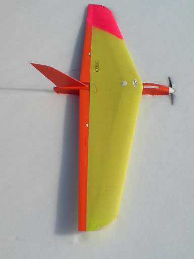

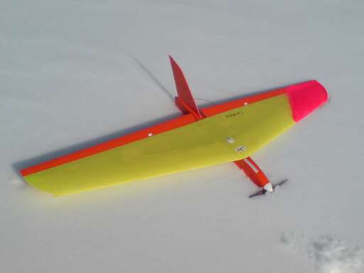

Später als geplant ist mein Chinook von Schweissgut fertig geworden.
Ein Bandscheibenvorfall wirft halt die ganze Bausaison durcheinander...
Jetzt gehts wieder besser, als nächstes ist der Mandarin (auch von R.S.) dran. :)
Ach ja, der Chinook ist ein wenig schwer geworden, muss meine Waage mal überprüfen... :?
Die Daten: Motor EP Product 2212/1280, Regler 22 A, LS Aeronaut 11x6, LiPo Dymond XC 1700 2S,
Gewicht flugfertig 780 g.
Viele Grüße, Denis

Hi Denis
Dein Chinook schaut guet aus.
Würde dir aber noch raten die Randbögen abzurunden, so ca mit einem 50er Radius, ordentlich abrunden und mit Weissleim eine Kleberraupe, bzw einen Turbulator im Abstand von ca 20-30 mm am Randbogen zu machen, dann lässt er sich besser in der Thermik kreisen. Hat bei meinem sehr viel gebracht.
Mit dem Chinook hab ich schon Bussarde bei uns am Vereinshang abgehängt. Die waren vielleicht verschreckt als ich zwischen ihnen durchgekurbelt bin :) :) :) :)

Danke Nobby!
Die Steigleistung finde ich nicht schlecht, ca. 40° schafft er.
Gut, dass du die Turbulatoren erwähnst, meiner hat noch keine. Ich habe bisher nur
einige kurze Flüge gemacht, bei denen der Chinook bei engen Kreisen
abreisst. Das sollte mit Turbulatoren ja besser werden, aber:
Meinst du es reicht eine gerade Linie zu ziehen, oder sollte ich
besser den Zickzack-Turbulator (was`n Wort!) aufbringen, weil mehr Wirkung?
TF-Enden abrunden werde ich noch, aber bei dem Wetter wollte der Kleine halt raus... :D
Viele Grüße, Denis

Re: Projekte zwischen den Jahren 2011 & 2012
Hoi Denis
Das abrunden des Randbogens hat wie schon geschrieben sehr viel gebracht auch der / die Turbulatoren am Randbogen. Hab sie mit Weissleim im Zikzakmuster an der Rundung vom Randbogen gemacht, eben wie vorhin schon beschrieben.

Jesses, wer hat denn da "gerade Linie" geschrieben? :roll:
Sollte natürlich heissen: Parallel zur Nasenleiste! Wenn die halt gerundet ist, ja, schon klar...
Also doch Zickzack. Alles klar, dankeschön! :thumbup:

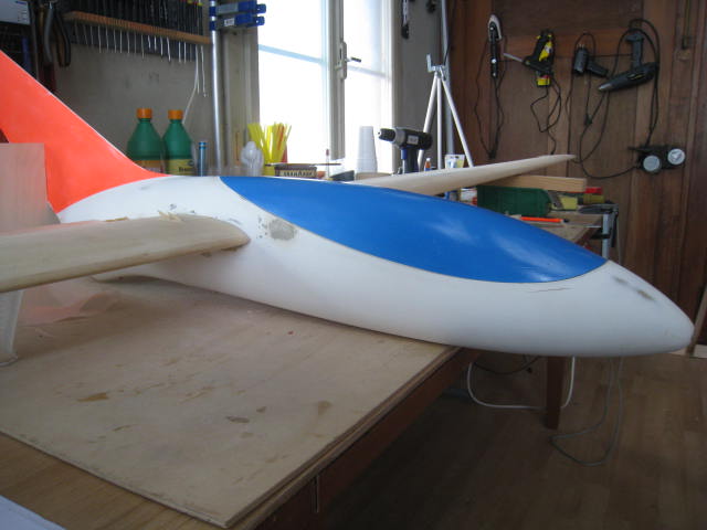

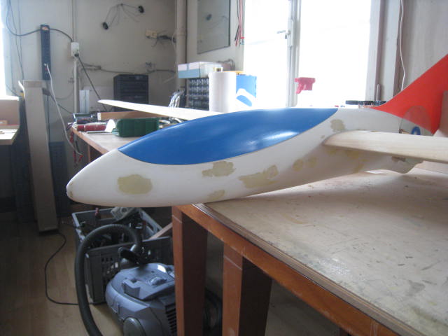

Mandarin von Robert Schweissgut, GfK-Rumpf, Styro/Abachi Flügel, 390 cm Spannweite.
Vor etwas mehr als 2 Jahren gebraucht gekauft, Zustand war "es geht", also viele kleine und ein
paar grosse Risse im Rumpf, Delle in der Nasenleiste rechts,Verklebung von Servobrett und Flächensteckungsröhrchen lose,
2 der eingebauten Servos defekt sowie einige Details, die mir so nicht gefallen haben:
So wurden die Störklappen aus dem Rumpf heraus angelenkt, jedes Servokabel einzeln in den Rumpf
geführt, Ruder so mit Tesa angeschlagen dass die Ruder nach oben "verrutscht" sind,
SR-Anlenkung war ein wenig labil, geschraubte Plastikruderhörner und es war nur
ein Empfängerakku eingebaut (ich möchte gerne 2 mit Weiche).

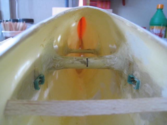

So weit ist es bis heute mit dem Wiederaufbau:
Steckungsröhrchen neu verharzt mit Glas Schnipseln und
Flächenservos mit MPX Stecker verbunden...
Risse und Löcher im Rumpf mit der Blätzli-Technik repariert...
Alte Folie und alle Ruder entfernt und alles überschliffen...
Jetzt warten bis das 24-h-Harz "fertig" ist, dann gehts morgen weiter...
p.s. ist mein erster Baubericht, Kritik wird gerne angenommen! :)
Viele Grüße, Denis

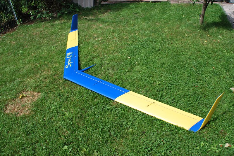

Hab da auch Anfang Dezember von einem Kumpel aus der Wehrdienstzeit einen über 15 Jahre alten Pfeil (Spin Off F3F) erstanden, der noch auf seinen 2. Erstflug wartet.
