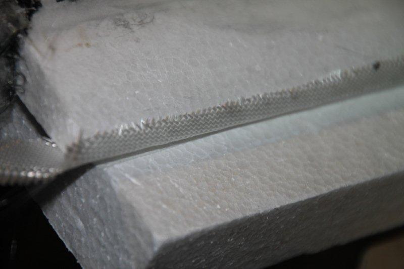

Der Kern fertig zum laminieren mit 'Nasenband' (Dank einem Tipp hier mit Prittstift angeklebt!)
Die NASE.jpg (38.78 KiB) 5579 mal betrachtet
2 lagen 163gr Glasgewebe 45° mit insgesamt 80gr Harz liessen sich verdammt gut auf dem Rollglass traenken da es stabil ist kann man mit der alten Kreditkarte richtig das Harz ziehen da verruscht und knautscht nix.
Der Hauptnachteil vom Rollglas es ist verdammt stoerrisch und ich habe einigermassen gekaempft und geflucht um das Sandwich Rollglas, Kern Rollglas in den Sack zu bekommen.. jetzt ist alles bei -260mbbar abgesaugt. Die Nasenrundung scheint einigermassen gut anzuliegen.

flopeter
Re: Verschleißteil 2,4m
Beitrag von flopeter »
So,
beide Flaechen rohbaufertig mit unterschiedlichen Methoden im Vakkum gepresst.
Die Erste war ja schon weiter oben beschrieben hier also die 2te:
mylar 0,0xxmm (hauchduenn....) in die Styro Form geheftet mit doppelseitigem Klebeband (oberseite) darin direkt die 2 Lagen Glas laminiert (Danke Tipp von Bernd).
Die erste Lage habe ich auf einem Brett getraenkt und dann ca 15min 'gefucckelt' bis ich es wieder richtig in Form und ohne Wellen auf dem Mylar in der Form hatte. --> nicht zu empfehlen
Styrokern mit getraenktem Nasenleistenband eingelegt und die beiden Fluegelunterseitenglaslagen (fieses Wort) direkt auf den Fluegel laminiert. Mit Tupfen und Kreditkarten ziehen bin wieder mit 85gr Harz ausgekommen.
Dann die duenne Mylar Lage obendrauf, um Falten Knittern und Markierungen vom Styrokern zu vermeiden habe ich eine 3mm Depronlage auf das Mylar gelegt. Bernd ich glaube du hast von Alublechen gesprochen?
Das Gesamtpaket in den Sack bei -300mbar 24h gezogen. Das Ergebnis ist fuer mich fuer einen 2ten Fluegel Ok. Heute hab ich dann das Mylar nach 48 h trocknen abgezogen, die Farbe ist nur an einer kleinen Stelle wieder runtergekommen siehe 2tes photo. Wenn jemand einen Tipp hat woher das kommt?
Fazit: duennes Mylar (sehr billig) mit Depron 3mm (sehr glatt und doch formbar) ist eine moegliche alternativ Loesung. So duennes Mylar gibts auch beim Blumhaendler recht billig... doch doch das ist meistens Mylar, geht mal wieder Blumen fuer die Damen kaufen :)
hier ein Bild der 1sten Flaeche gespachtelt und geschliffen (Farbe war nicht trocken genug) und der 2ten noch unbesaeumt, die bis auf ein Loch keine Oberflaechennacharbeit mehr braucht :)
Die Flaechen laminiert .jpg (22.88 KiB) 5911 mal betrachtet
DAS LOCH
DAS LOCH
VT Flug im Jan liegt im Moeglichen :)
