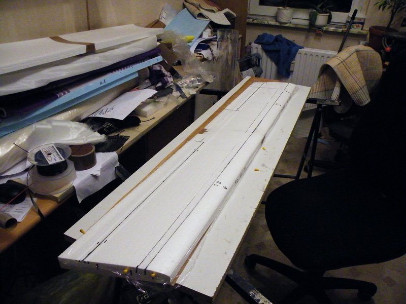

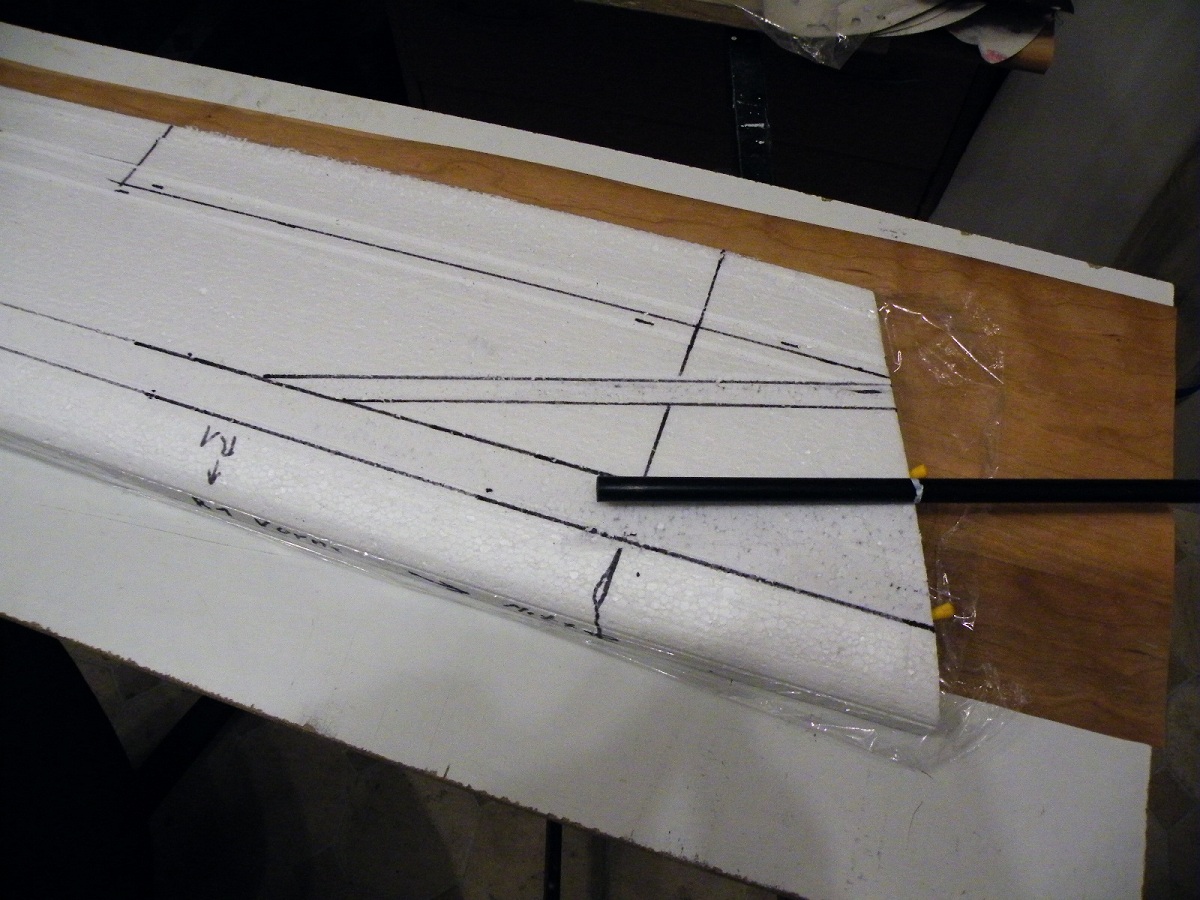

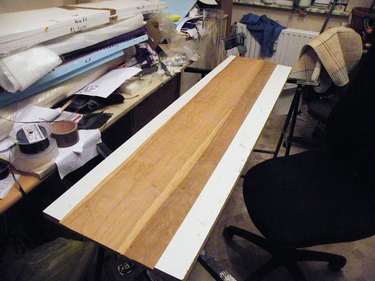

Ja heute ein Stündchen Zeit gehabt und den ersten Flügel mal Zusammengeklebt , Ruder mal angezeichnet , Holm Gurt angezeichnet , Gerechnet nach C, Baron mit 40 M/S , Holm Gurt, ein wenig ausgeschliffen, Streckung wird ein 12 mm Kohlerohr 150 mm lang , so habe ich im vorderen Bereich ein A Geschliffen , die hintere Verdreh Sicherung werde ich auch nochmal mit ein .zwei Rovings belegen ,
Als Rovings werden 24 K reinkommen 1 x von 0- 1400 mm
2x von 0-1000mm, 3x 0- 600 mm, 3 x 0 – 200 mm das A wird mit 6 x 280 mm belegt
Der Holm wird ein 10 mm breit und der Höhe angepasste Balsa stab mit Kohle schlauch überzogen,
Eine 105 Gramm Matte werde ich unter das Furnier machen, 45 Grad Ausrichtung,
Ruder werde ich wieder mit Abreisgewebe anschlagen , Alles andere werden wir sehen wenn die Erste Beplankung drauf ist.
Das Funier
Das Funier
Holm Gurt  und klappen angezeichnet
Holmsteckung nur aufgelegt

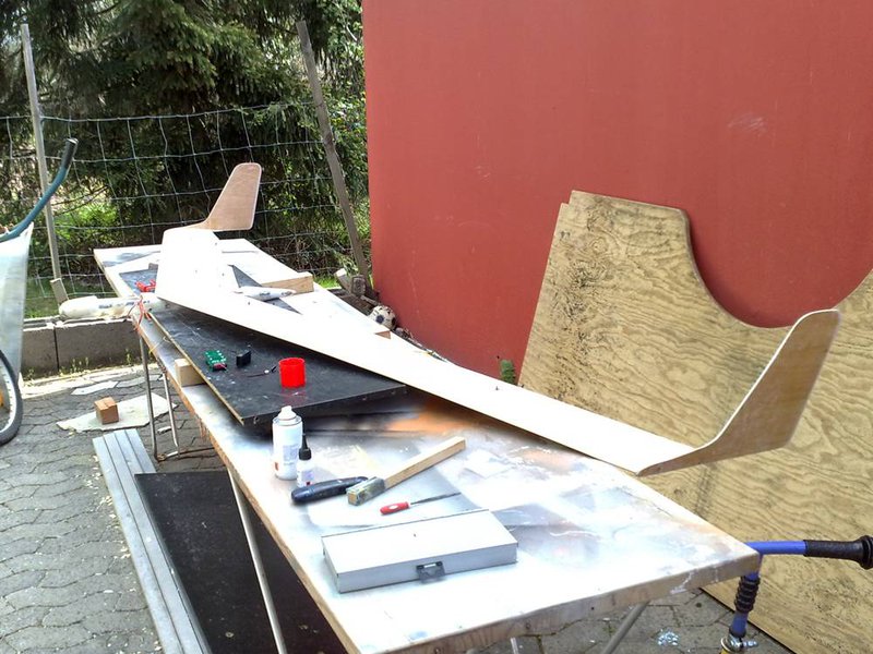

Sodele,
die Antwort lautet 1936g. :wink:
So ist das Abfluggewicht meiner CO 5!!!!Kreistwienix!!! :D Fertig!!!!
Jetzt nur noch proggen und dann ruft der Erstflug. Wovor ich einen heiden Respekt habe, denn schließlich ist das nicht nur mein erster wirklicher Eigenbau, sondern auch mein allererster Nuri. D.h. ich hab die hosen jetzt schon voll!!! :lol: :lol:
Ich hab jetzt mal den Schwerpunkt von Uwe genommen, der bei 22,5 ab Nase liegen soll. Werde aber gleich nochmal genau vermessen, so wie ich es gesagt bekommen habe. Hoffe es sind die beschriebenen 18°, dann muss ich nicht mehr lange rum machen.
Einziger Wermutstropfen ist, dass ich die besch...Haube nicht mehr finde, welche ich zu Beginn des Baus mal ausgeschnitten hatte und wie immer SICHER zur Seite gelegt hatte. :oops:
Ach ja, ich musste genau 190g in die Nase packen+ Akku. Dann hats gepasst.
Bild kommt dann.
Ich geh proggen!!! :wink:

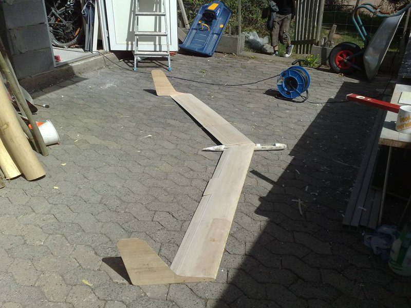

Nachtrag!!! :D
Die Spannweite ist nun 265,5m
Hier das Bild
