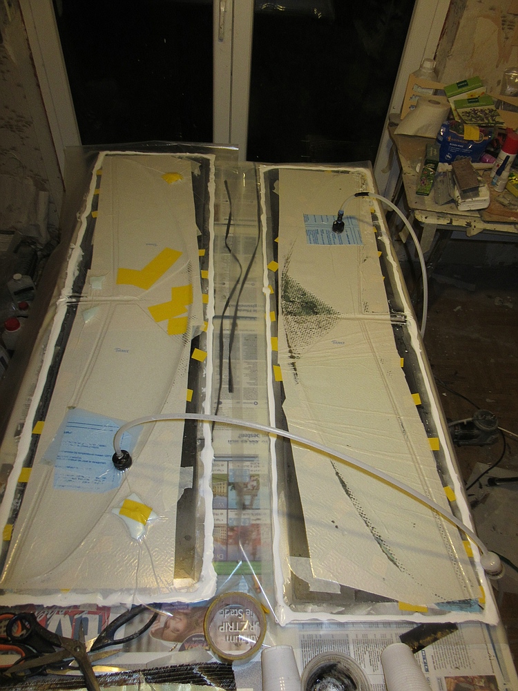

Vorbereitungen zum Harz panschen heute Abend laufen seit Tagen auf Hochtouren.
3 Wachsschichten sind inzwischen noch zu Uwe seinen 500 Schichten dazu gekommen. Heute werde ich noch eine 4. aufbringen.
2/4 Passstiften sind schon saugend abgeschliffen. In einer Bohrmaschine eingespannt und mit einer guten Feile geht das echt zügig und man muss aufpassen das der Abtrag nicht zu viel wird. Soll ja passen und nicht wackeln!
Schläuche und Knetgummi ist schon eingebracht. Ich muss noch, bevor es heute losgehen kann, den Alurahmen anpassen und auf der Ur-Form fixieren.
Mein Tisch ist aufgeraümt und mit Folie geschützt. Becher stehen bereit.
Pinsel und Alu-Winkel stehen noch auf der Einkaufsliste für heute.
Leider hat mein Harzmischer heute keine Zeit und ich stelle mich alleine dem Kampf. Ich rechne ingesammt mit einer ca. 5h Laminiersaison.
Die angepasten Passstifte werde ich, wenn von dem nächsten in der Reihe gewünscht, gerne mit der Form weitergeben sowie auch die Schläuche die Uwe gespendet hat. Die Schläuche sollten noch 1-2 Abformungen überleben. Man sieht es ihnen bereits an das sie schon 3x unter Harz versenkt worden sind. Passen aber immer noch sehr gut.
@ Uwe: Unser Aufbau ist von der Laminatstärke wirklich sehr identisch nur eben mit verschiedenen Geweben erreicht. Ich habe noch eine große Rolle von dem Formenbaugewebe und bin froh da mal wieder ein paar m² verballern zu können. Und durch die einfache Form lässt sich das Gewebe auch gut verarbeiten und muss nur wenig eingeschnitten werden damit es gut anliegt. Rundungen wie bei den Passstiften wollen einschnitten werden... zumindest die ersten zwei Lagen. Nach der ersten Lage Kork ist es nur noch Fleißarbeit.
Bilder vom Formenbau kommen Samstags noch bevor ich für eine Woche zum Wandern in die Berge fahre.
LÄUFT BEI MIR

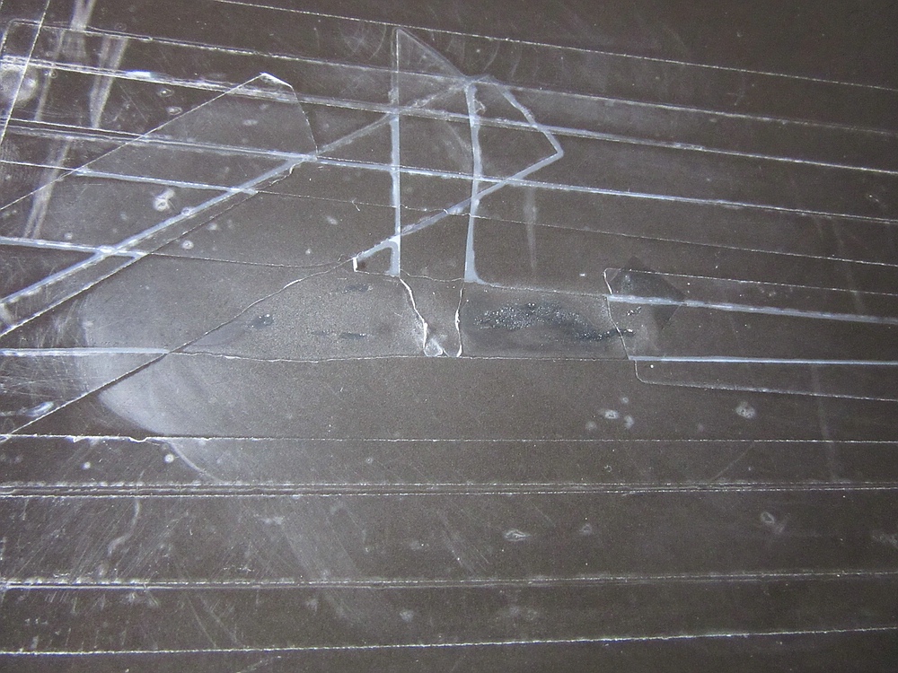

Beiträge: 6556
Hi Claas, das Masken-Bild ist Klasse :mrgreen:
Ich drück Dir die Daumen dass die Curst-Form trotz laminieren in der angeschalteten Temperkammer gut wird :shock: , Formenbau hat halt so seine Tücken :roll: ;-)

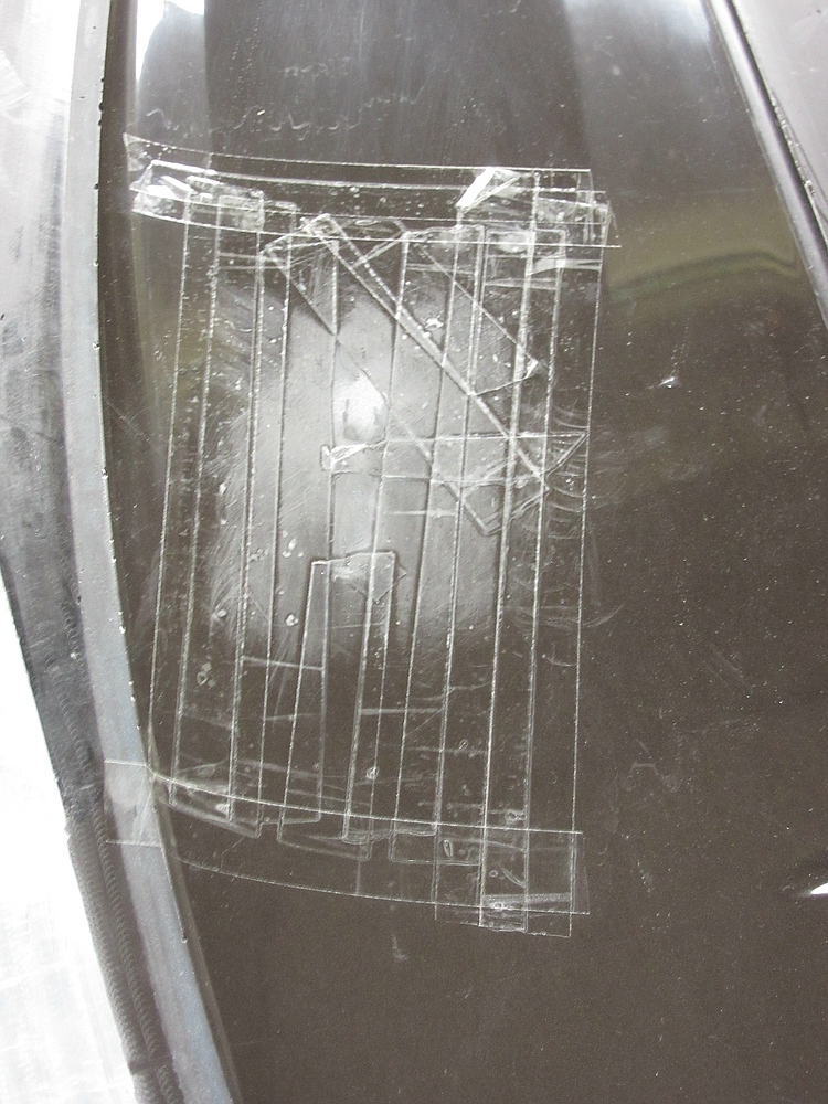

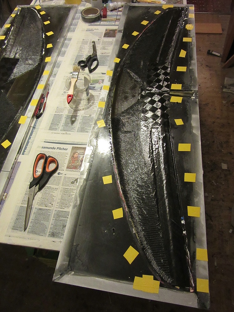

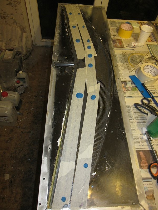

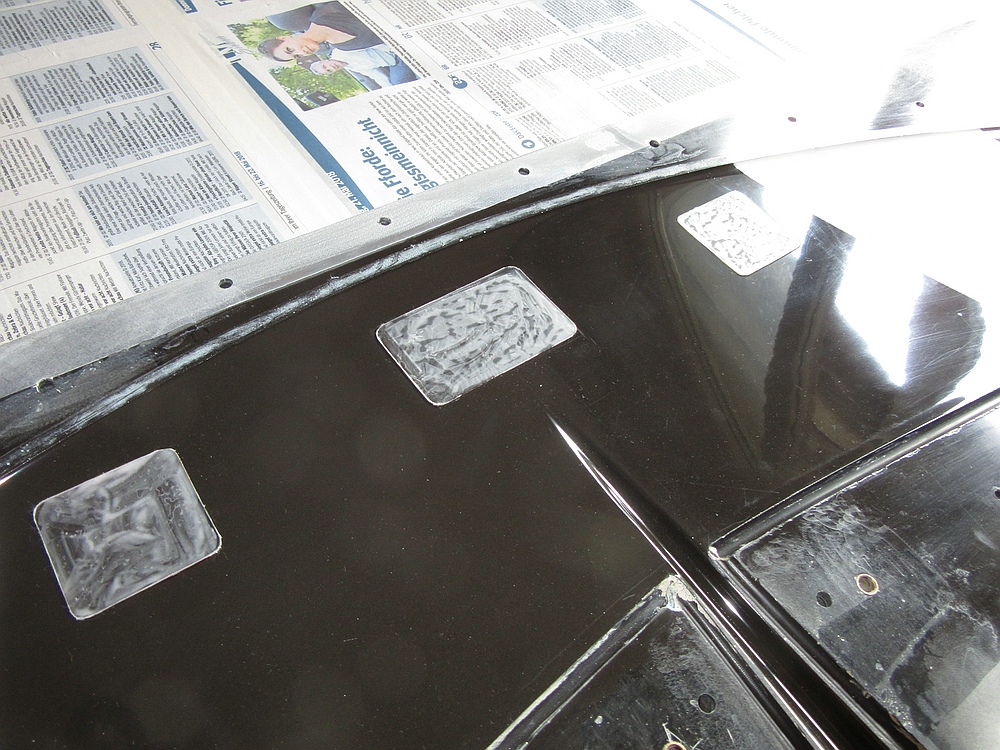

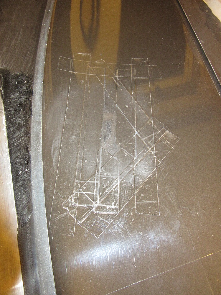

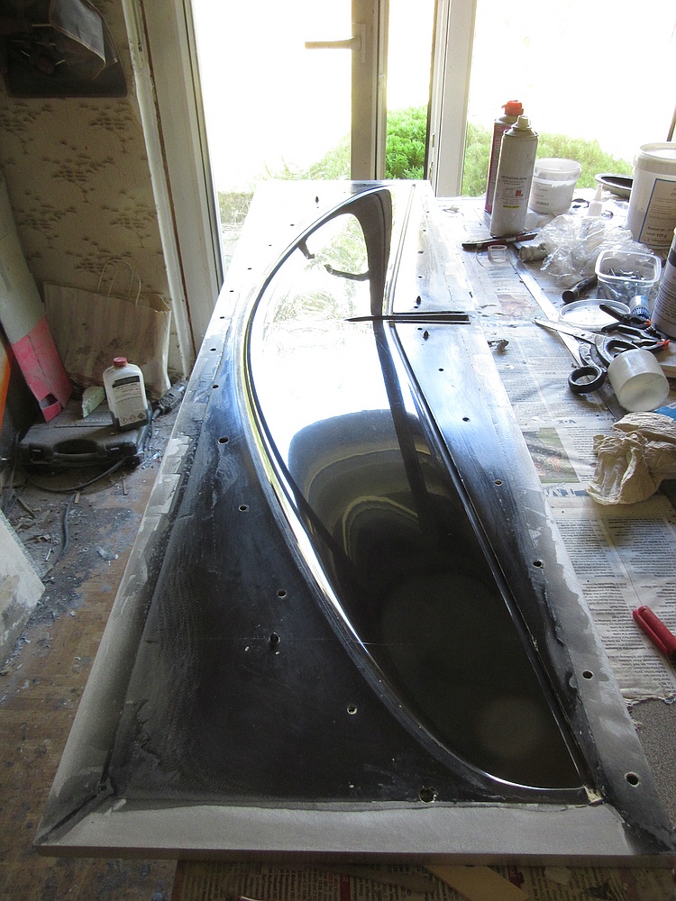

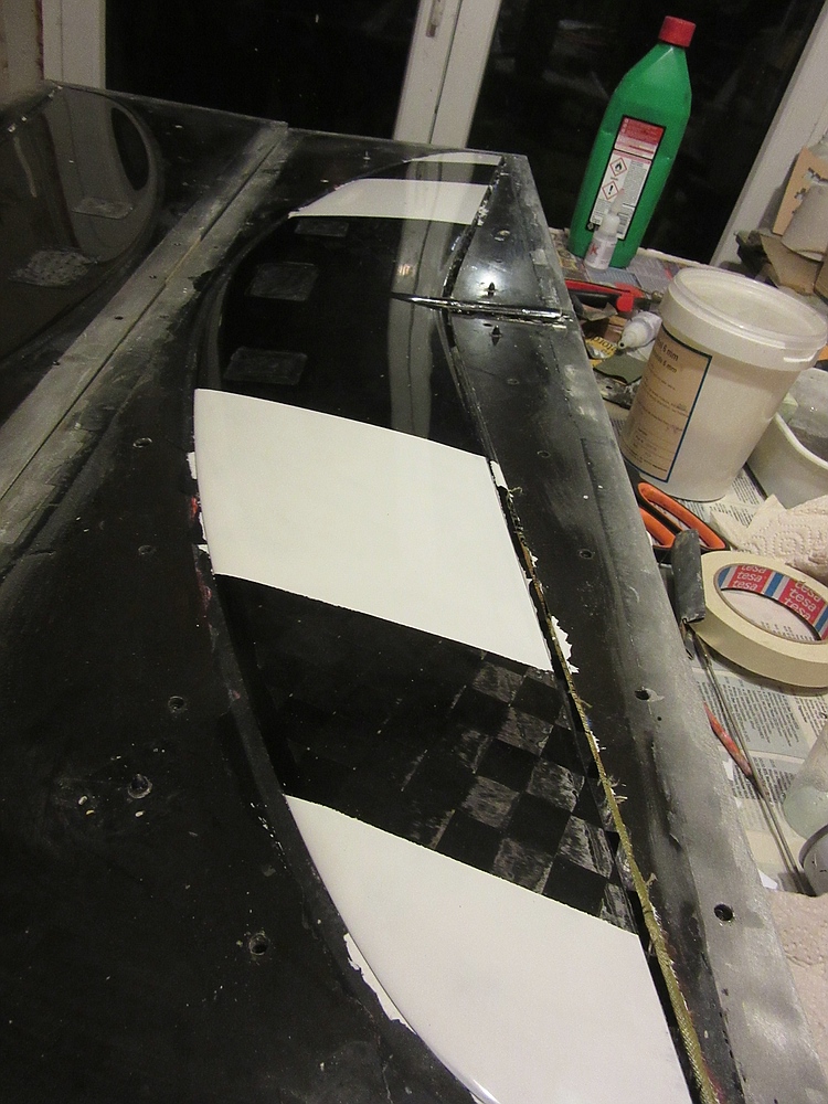

Meine Reparatur des Oberflächenschadens ist nicht schön geworden, aber für den Hobby-Bau des XBOW reicht mir die Formqualität, aerodynamisch wird man nichts davon merken und mit jeder Wachsschicht der zukünftigen XBOW-Modelle wird die Oberfläche besser.
Ich musste leider so viel schleifen dass die Aluminiumfüllung des Oberflächenharzes mit angeschliffen wurde, das bekommt man dann nicht mehr poliert und der Glanzgrad der Oberfläche wird dort matter.

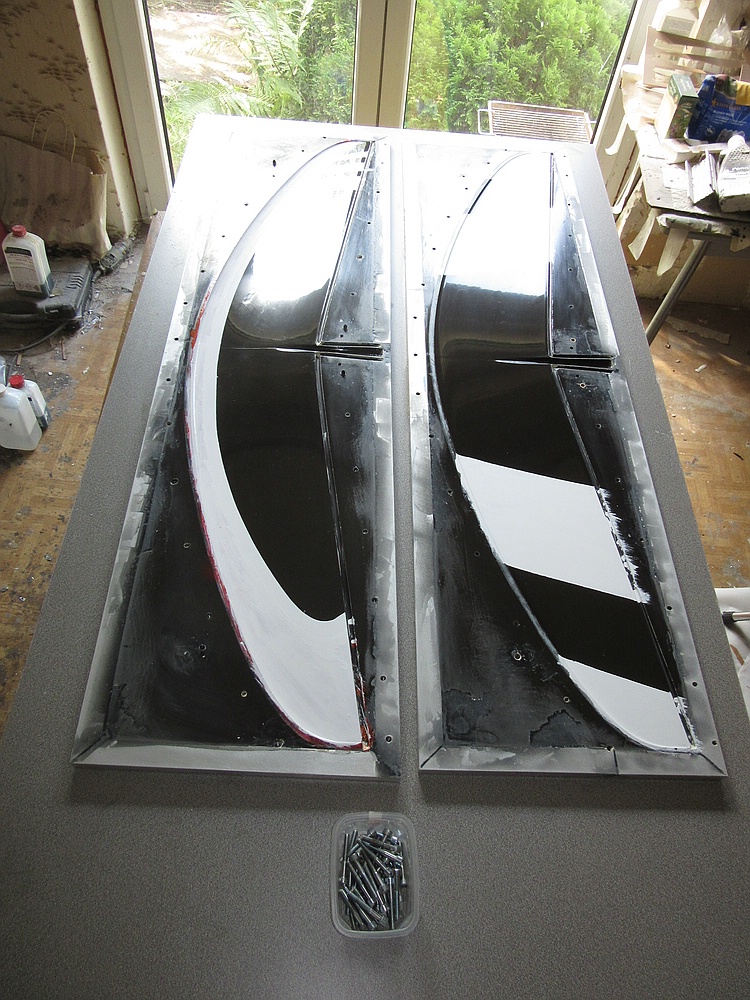

Hier mal ein paar Fotos der Reparatur mit der Tesafilmabklebung der Bereiche die in der Formmulde beim Schleifen nicht abgetragen werden sollten, den eingebauten Verschraubungen und Karosseriescheiben, und dem Lack für das erste Modell aus der Form.
Heute habe ich begonnen Zuschnittschablonen zu machen, aber vor dem Bow möchte ich erst noch einen Miniray laminieren, bzw. wird der Bau der beiden Modelle mit einem kleinen Zeitversatz zugunsten des Miniray fast parallel laufen.
@Ulf: keine Panik wegen der Bilder, ich denke der Michl wartet schon sehnsüchtig auf die Urmodelle, viel Spaß beim Bergwandern und ich drücke Deiner Form weiter die Daumen :thumbup:
taeniura
Beiträge: 173
Beitrag von taeniura »
Hey Uwe
Stress dich nicht wegen der einen Stelle.
Das kannst du am fertigen Flieger super schnell rauspolieren.

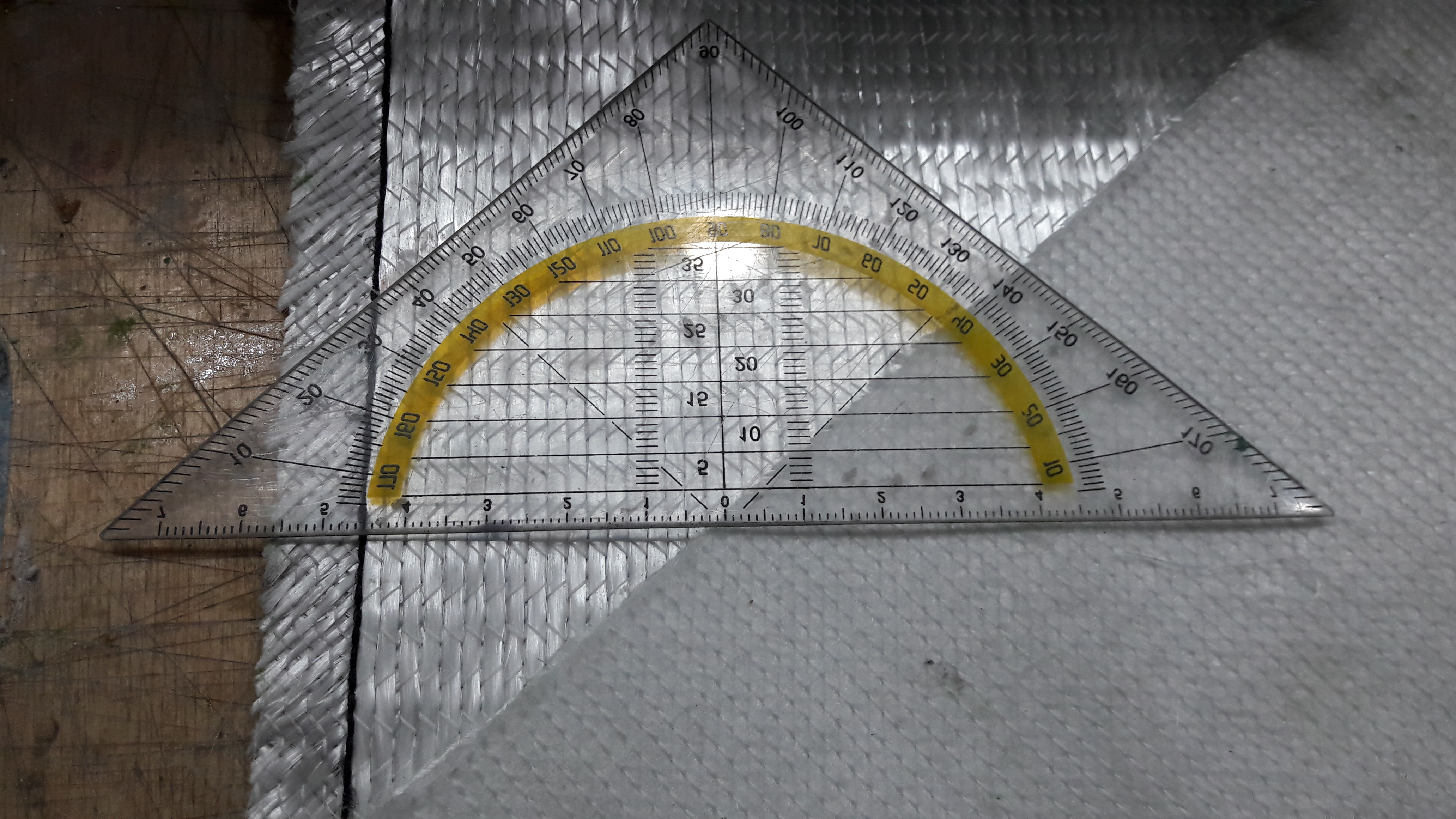

Wie das so ist mit Familie... meistens kommt es anders als geplant! Aus Freitag wurde Sonntag, aber jetzt ist die Form unter Harz und Gewebe begraben und darf bis Samstag in Frieden ruhen. Ich bin schon gespannt wie es geworden ist.
Bei dem anpassen der Passdübel mussten diese noch in der Höhe anpassen werden da die Löcher in der Form nicht tief genug sind damit diese bündig abschließen. Die Schläuche für die Harzrinne habe ich mit 2mm Balsastreifen in der Höhe eingestellt. Rest lief ohne Probleme. Hoffe ich zumindest...
Im Anhang noch ein Bild von meinem Formenbaugewebe.

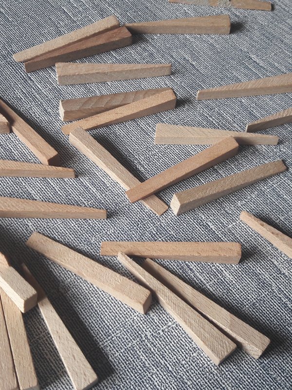

Keile liegen bereit. Heute Abend wir getrennt.
Ich hoffe das Beste und werde berichten...
VauPee
Beiträge: 154
Beitrag von VauPee »
Hey.... Laminatkeile ausem baumarkt?! :D die gehen auch super zum motoren wickeln ;)

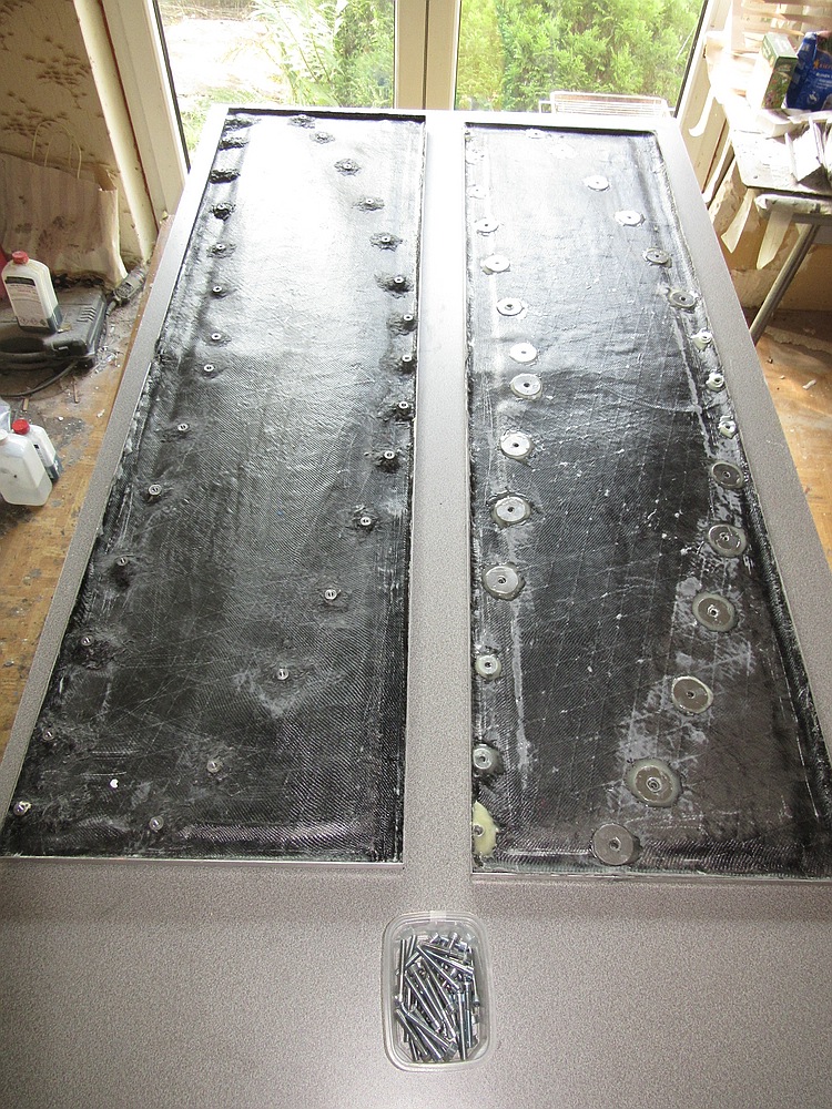

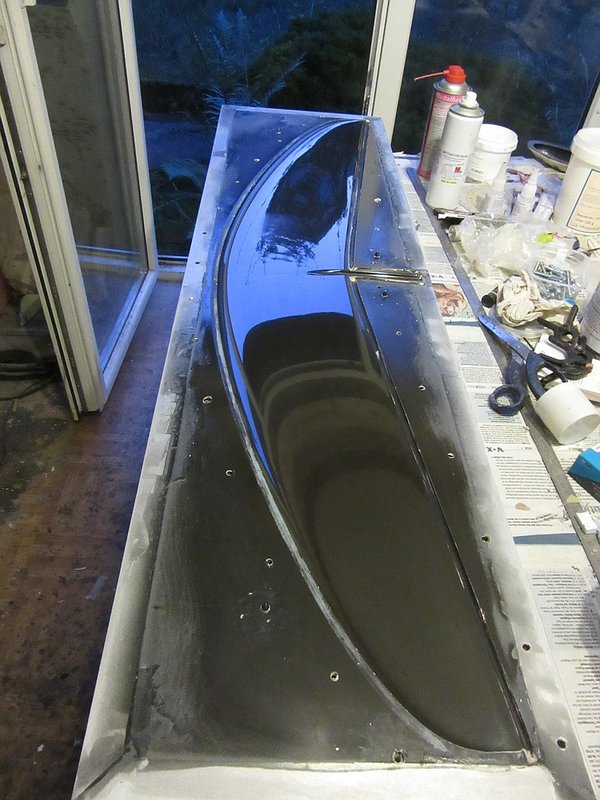

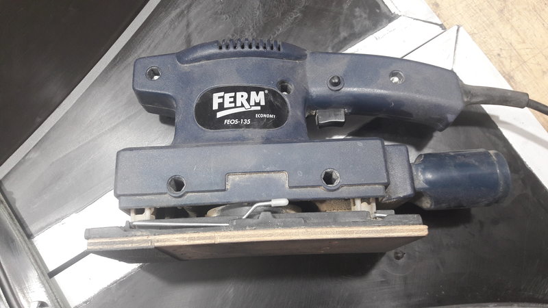

Ging alles super einfach auseinander. Schaut alles gut aus. Jetzt geht er los der Schleifmarathon.
Beiträge: 6556
Uhle hat geschrieben: So 8. Sep 2019, 19:00Ging alles super einfach auseinander
Wozu Wachs alles gut ist :D
Sieht sehr gut aus Ulf, Gluckwunsch ;-)
Was schleifst du da noch, den Überstand vom Formenrand?
VauPee
Beiträge: 154
Schaut auf den fotos wirklich super aus ;)
Meine Glückwünsche zur erfolgreichen Geburt :mrgreen:

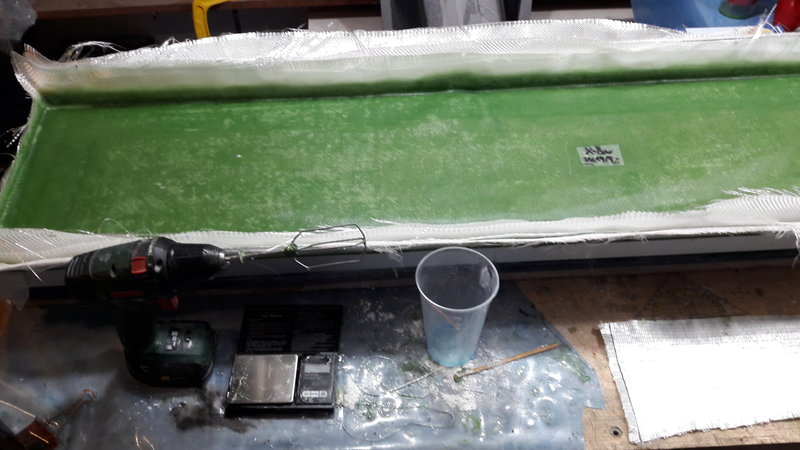

Uhle
Beiträge: 213
Wohnort: Erlangen
Beitrag von Uhle »
Danke Danke
Hat mich auch so gefreut das alles geklappt hat das ich einen Freudenschrei durch unser Haus gejagt habe.
Ganz kleine Schlieren sind sichtbar aber wirklich nicht schlimm. So klein das ich sie schwer ablichten kann.
Ja das gefüllte Formenharz auf die Trennebene runterschleifen ist nicht meine liebste Aufgabe. Bin aber schon fast durch.

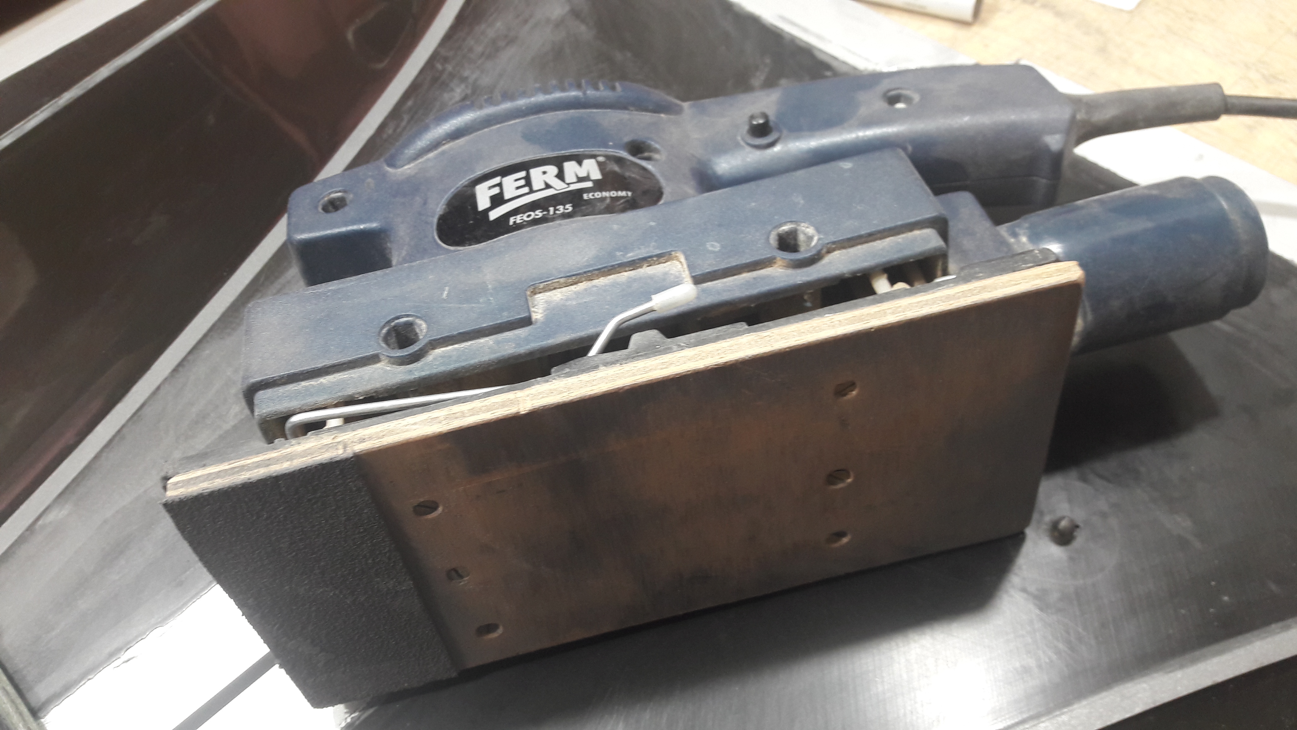

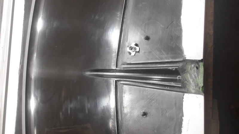

Für das schleifen der Trennebene habe ich meine Lösung gefunden wie ich das wirklich schnell und genau hinbekomme. Ich setze meinen Schwingschleifer mit 60ger Schleifleinen ein um den Überstand grob runter zu schleifen. Letzte 1/10mm dann mit 120ger und 220ger Papier. Ich habe mir meinen Schwingschleifer zum Flächenschleifen so umgebaut das die Schaumauflage durch ein 4mm Speerholzbrett ersetzt wurde. Dadurch kann ich wirklich genau damit schleifen. Damit hätte ich wieder ein lästiges Thema weniger.
Die Vorbereitungen für die Formverschraubung laufen. Also vor allem die Materialbeschaffung der Schrauben und Unterlegscheiben... Ich möchte am Wochenende die Verschraubungen setzten.

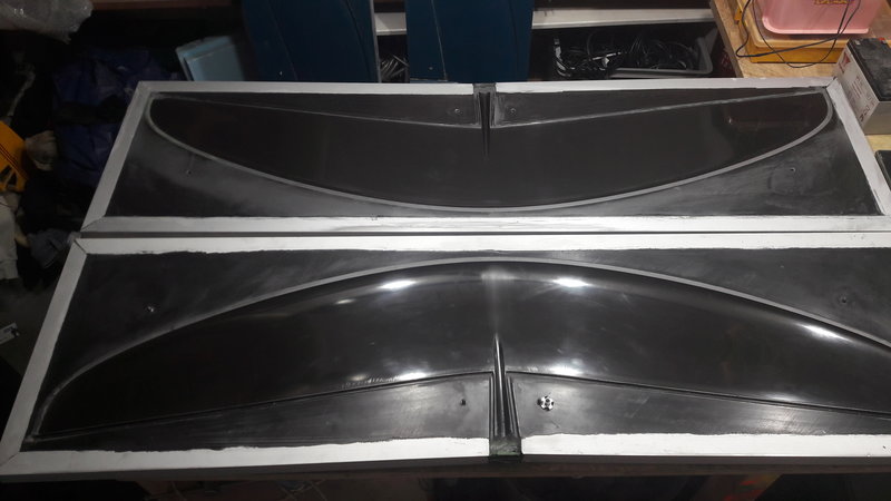

Ich habe gestern die Formhälften zur Passprobe mit Zwingen miteinander verheiratet. Geht noch etwas stramm aber es past alles wie erwartet zusammen. Knetgummitest steht noch aus. Morgen dann wieder Bilder zum jetzigen Stand.

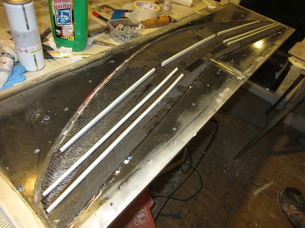

Uhle
Beiträge: 213
Wohnort: Erlangen
Beitrag von Uhle »

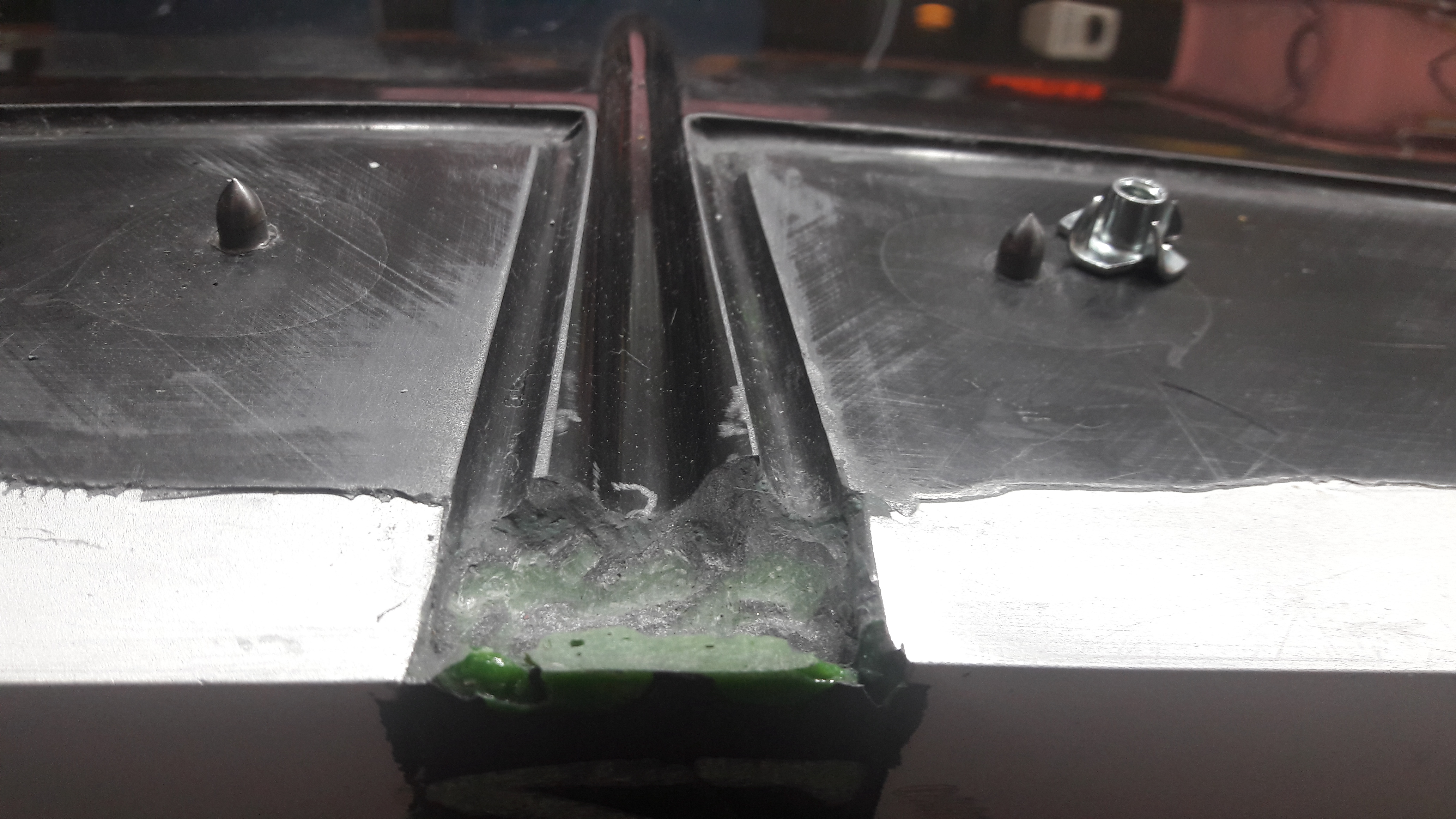

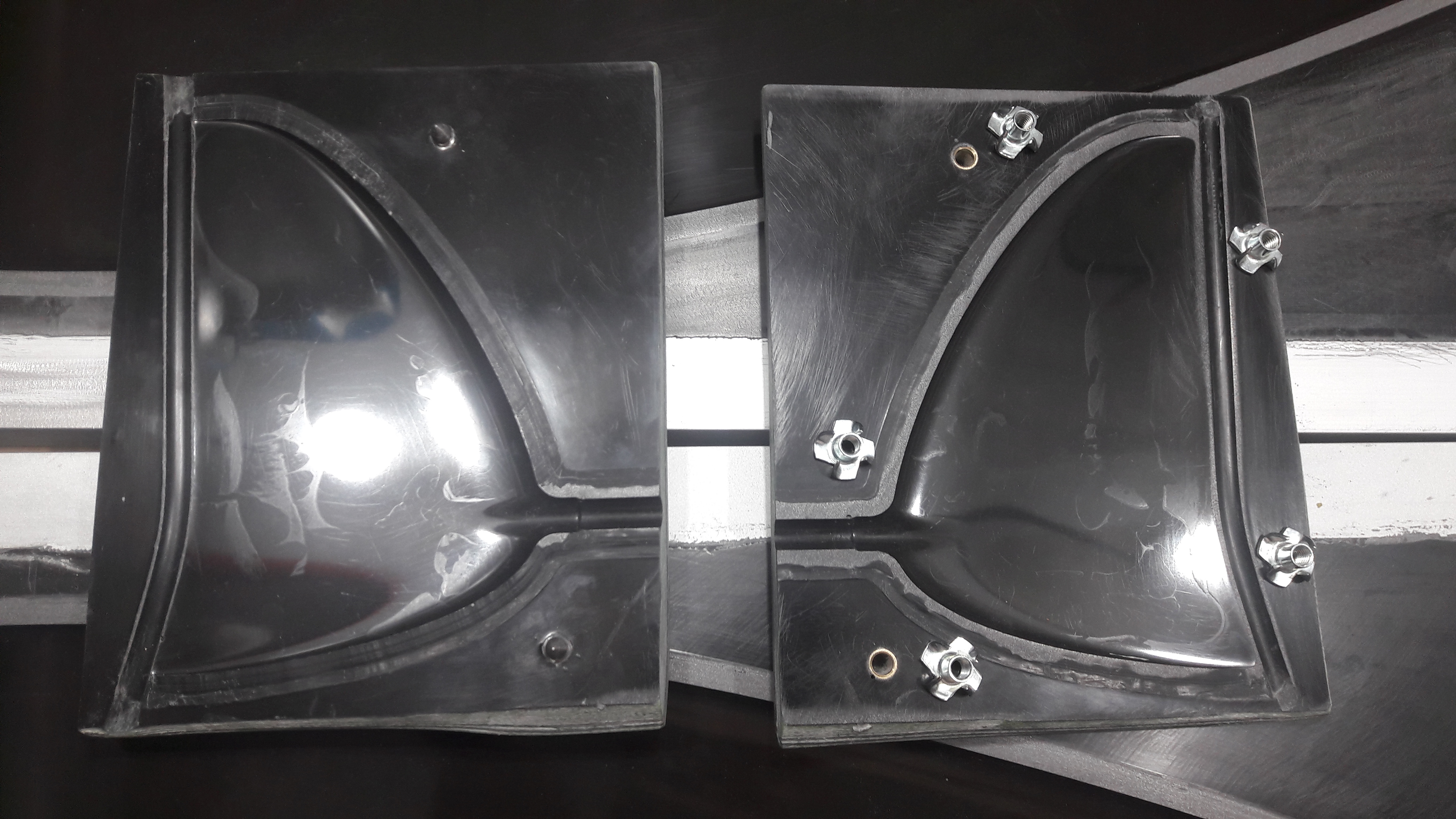

Bilder sagen mehr als tausend Worte deshalb schreibe ich nicht viel zu den Bildern.
Die Stoßnaht habe ich auf der Flächenunterseite mit einem feinem Schleifschwamm geglättet. Nicht 100% eher zu 87,3%. Ich werde die Formen noch mit Autopolitur aufpolieren. Die Stoßnaht am Flächenende bin ich noch am überlegen ob ich diese in der Form noch beischleifen soll. Die Form hat nur nach dem Entformen 1x Wachs gesehen.
Ich habe gestern etwas Einschlagmuttern auf der Form hin und her geschoben und bin zu dem Entschluß gekommen wie Uwe ca. 30 Verschraubungen rund um die Form zu setzen. Beim Seitenleitwerk werde ich 5 Verschraubungen setzen.
Eine Frage habe ich aber inzwischen doch noch:
- Wenn es dann mal mit dem Bau losgehen sollte... Bei Martin habe ich auf den Bildern kurz vor dem schließen der Form gesehen das in der Mitte ein Kohleschlauch liegt und dieser hinten übersteht. Wenn ich nun aber im Vakuum baue muss ich mir für die Aufnahme des Heckauslegers Steckhülsen bauen und diese beim verkleben der Hälften mit einbauen. Soweit so klar. @Martin: Wie hast du mit dem Kohleschlauch einen Durchmesser definiert oder klebst du den Heckausleger satt in die dann entstandene Kohleschlauchaufnahme? Ich vermute das du entweder einen entsprechenden Platzhalter oder ein eingetrenntes Kohlerohr in dem Kohleschlauch hast. Muss ich bei meinen Formen um auch in Hartschale bauen zu können die Formen in der Mitte hinten offen gestallten? Oder ist es ausreichend die Aufnahme entsprechend einzukürzen und die Form hinten geschlossen zu bauen? Der Vortsatz wird ja eh eingekürzt.
taeniura
Beiträge: 173

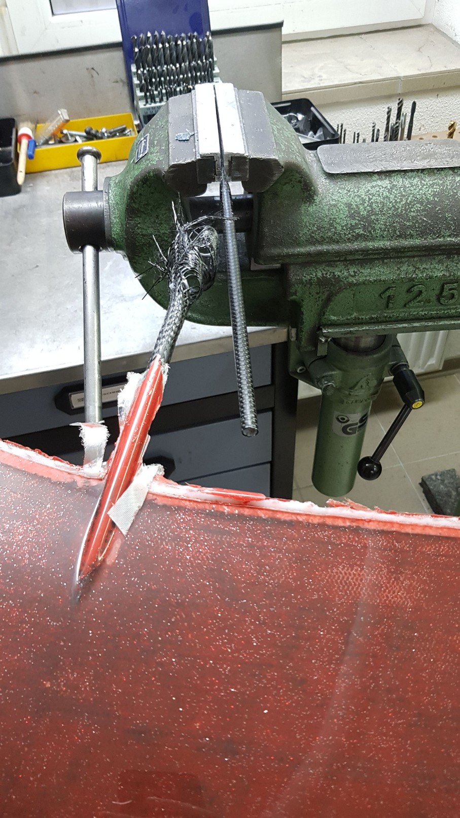

Hi Ulf,
Sehen Top aus deine Formen!
Wegen dem Heckausleger.
Wir haben ein eingetrenntes Kohlerohr als Einsatz/positiv genutzt. Darüber wurde ein Kohleschlauch gezogen, das ganze getränkt und vor dem Schließen der Form eingelegt.
Nach dem Entformen kann man das Rohr im Schraubstock einspannen und durch Drehbewegungen rausziehen. Man könnte das natürlich auch mit einem ordentlichen gedrehten Einsatz machen ;)
Die Passung ist aber bei uns schon so gut, dass man das Rohr nur fest einzustecken braucht.
Wenn du im Vakuum bauen willst, würde ich erst die Schalen laminieren. Im Bereich des Auslegers natürlich ohne Stützstoff und mit Abreissgewebe für eine ordentliche Verklebung.
Beim Schließen der Form dann genauso wie bei uns mit Einsatz arbeiten.
Der Kohleschlauch macht eine super Krafteinleitung bis zum Holm.

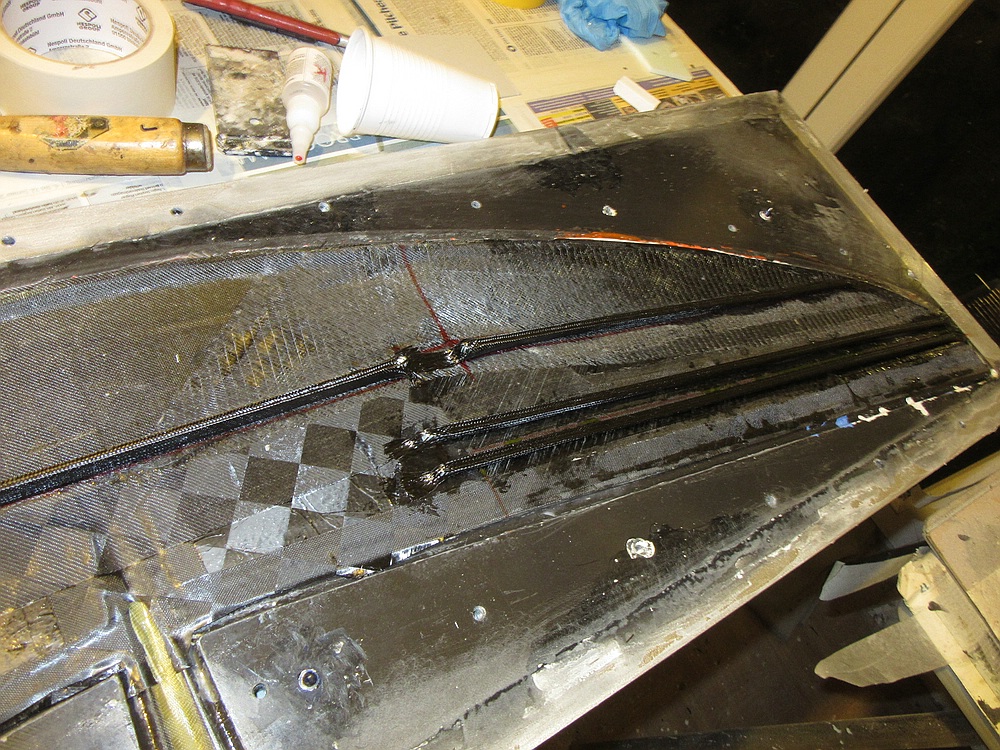

Hier ein Bild nach dem Entformen:
Geht glaube ich einfacher als du denkst ;)
Die Urmodelle gehen übrigens morgen Richtung Süden zum Michl1.
Gruß Martin

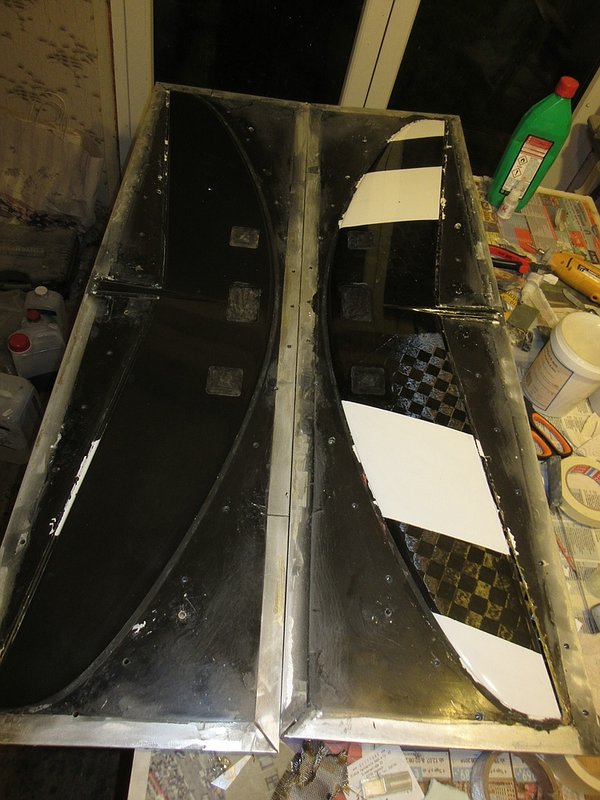

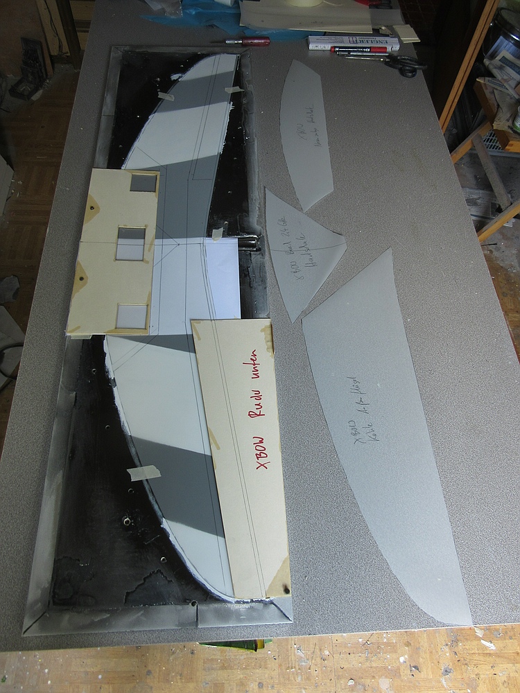

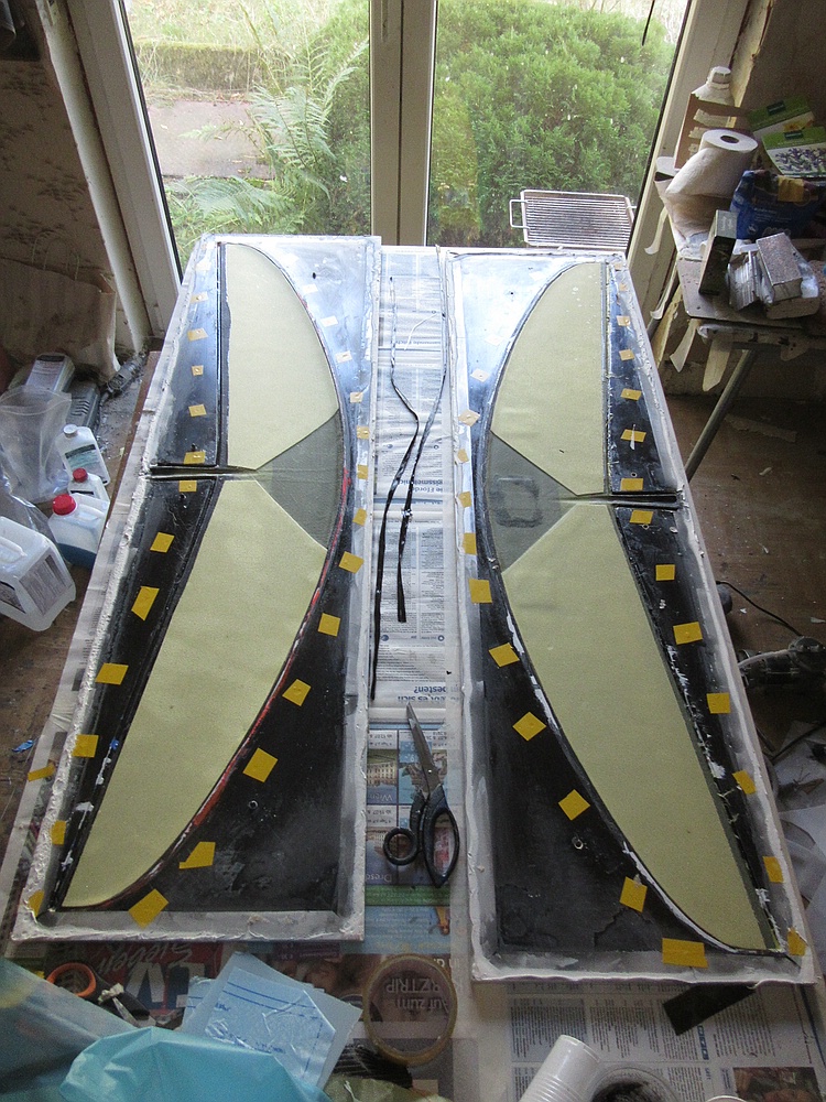

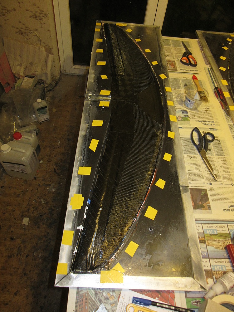

Zunächst habe ich Zuschnittschablonen aus transparenter Zeichenfolie und Positionierungsschablonen aus dickem Karton für die Deckel und Scharnierachsen gemacht.
Zum Glück waren ein paar meiner Verschraubungsbohrungen an den richtigen Stellen genau genug gesetzt um sie für die Schablonen beidseitig auf Umschlag zur Lagefixierung der Kartonschablonen nutzen zu können.
Als Platzhalter für die Deckel habe ich erstmal 0,75 mm Vivak mit Uhu-Por in die fertig gewachste Form geklebt und zusätzlich mit Grundierwachs eingetrennt. Eine Entformung wird es wohl halten, falls die Dummys wieder aus der Form raus wollen oder müssen bekommt man auch den Uhu por wieder restlos aus der Form gerubbelt.

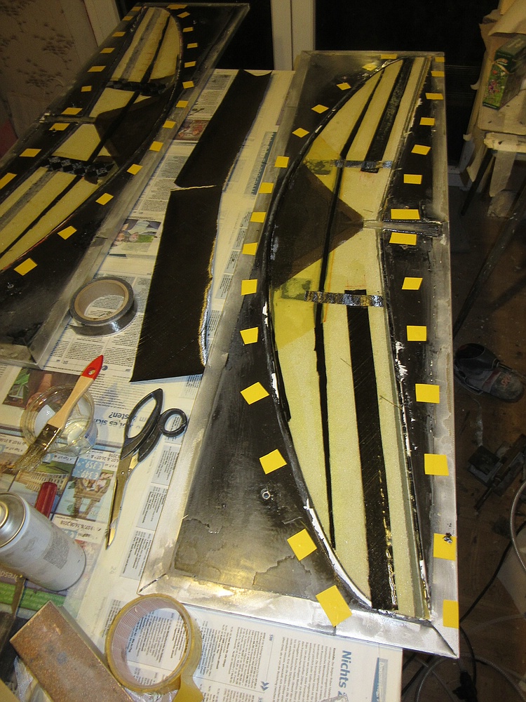

Die Flügelmitte möchte ich 2,4 GHz-freundlich in Basalt-Kevlar bauen, und um mehr Platz im Flügelhohlraum zu bekommen in Hartschale. Diese Bauweise hat sich schon im nahezu unzerstörbaren Dispar-Mini-Mittelstück bewährt.
Die Außenflügel werden in Stützstoff mit ST-Kohle-Außenlage und leichten Kevlar gebaut, mehr Infos zum genauen Aufbau gibts falls er gelingen sollte.
Das wird sicher kein leichter Aufbau, mit insgesamt 200 g/m² Gewebegrammatur im Außenflügel ist das aber auch nicht extrem schwer.
Es soll ein robuster Allround-Aufbau für die Alltagsfliegerei ab mittleren Bedingungen am steilen Hang und im Urlaub werden.

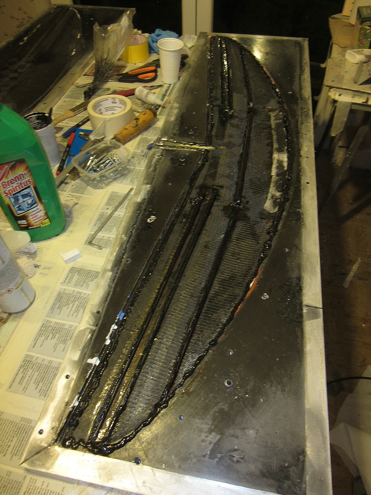

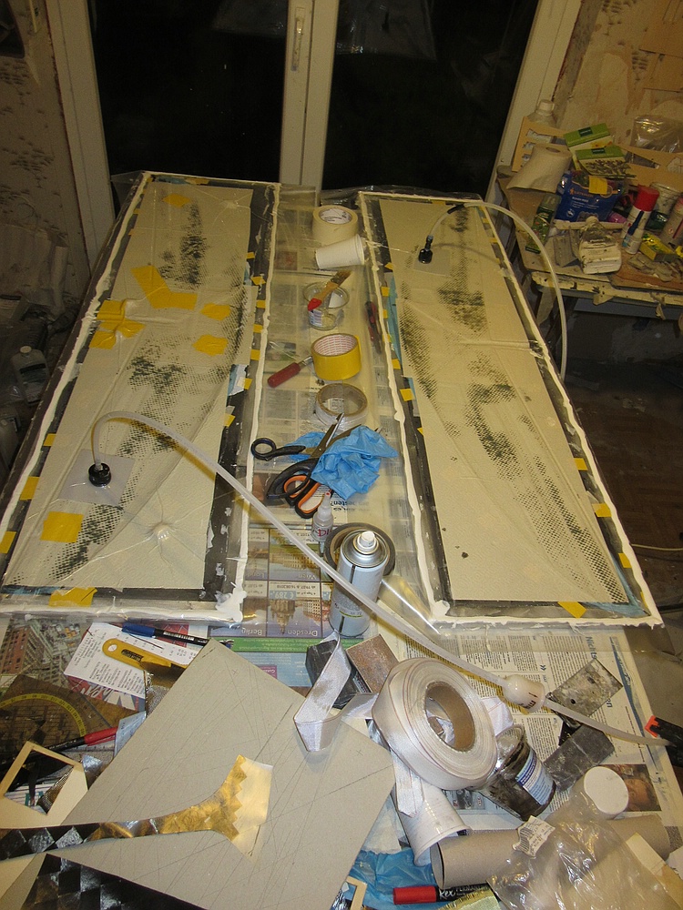

Gestern habe ich die Außenlage eingesaugt und nach dem entfernen der Vacuumfolie sieht es bisher ganz OK aus.
Jetzt müssen die Holme, Stege und Servoschächte aus dem Stützstoff ausgenommen und die Stützstoffkanten abgeschrägt werden.

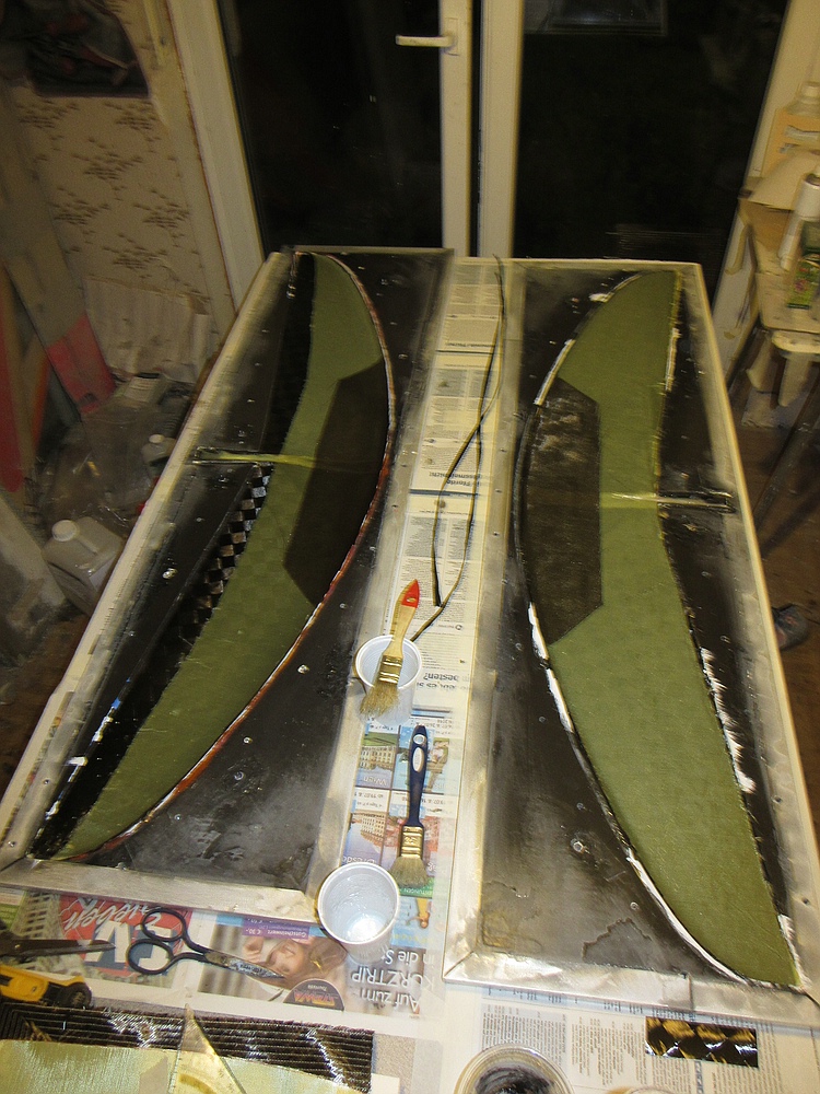

das schaut sehr interessant aus was du da auflegst. Ich musste etwas überlegen was du da wie und warum verbaust.
Wie Uwe werde ich meine Schablonen zuerst auf Papier anpassen und dann auf 1mm Stahlblech übertragen. Das lässt sich super mit einer Stahlschere schneiden und ist so weich das die Kanten schnell mit Schleifpapier geglättet werde können. Der Plan ist eine Schablone mit Holm- und Ruderausschnitt herzustellen die ich für den Gewebe- und den Stützstoffzuschnitt nutzen kann. Für alle anderen Spielereien wie D-Box, Mittenverstärkung, Öffnungen usw. werde ich auch 3mm Sperrholzschablonen bauen.
Für die Öffnungen werde ich 1mm Wachsplatten nutzen. Das scheint mir die beste und einfachste Lösung zu sein.
Da ich noch keine Fläche aus Formen gebaut habe werde ich mit einer klassischen 1mm Balsa Stützstofffläche beginnen, ohne große Spielereien. Etwas Kohle habe ich noch zum Erfahrungen sammeln bevor ich teures Gewebe einlegen werde. Aber das dauert bei mir noch etwas bis ich soweit bin.
Inzwischen habe ich die Flächenform fertig auf die Trennebene geschliffen. Das Seitenleitwerk muss ich noch schleifen. Ich hatte die Form beiseitegelegt, weil ich etwas in die Nutzfläche geschliffen hatte und gefrustet war. Mit dem Schwingschleifen ist das ein Kinderspiel. Jetzt muss ich nur wieder eine Stunde Zeit dazu finden in der ich laut sein kann.
Für die Verschraubung der Formen habe ich ausreichend Einschlagmuttern und Karosseriescheiben liegen. Ich war am Samstag im Baumarkt und bin zusammengezuckt was ich hätte dort für 30 Schrauben zahlen sollen. Also wieder Wartezeit bis die bestellten Schrauben bei mir sind.
Neues Ziel: Am Wochenende die Verschraubung fertig zu machen!

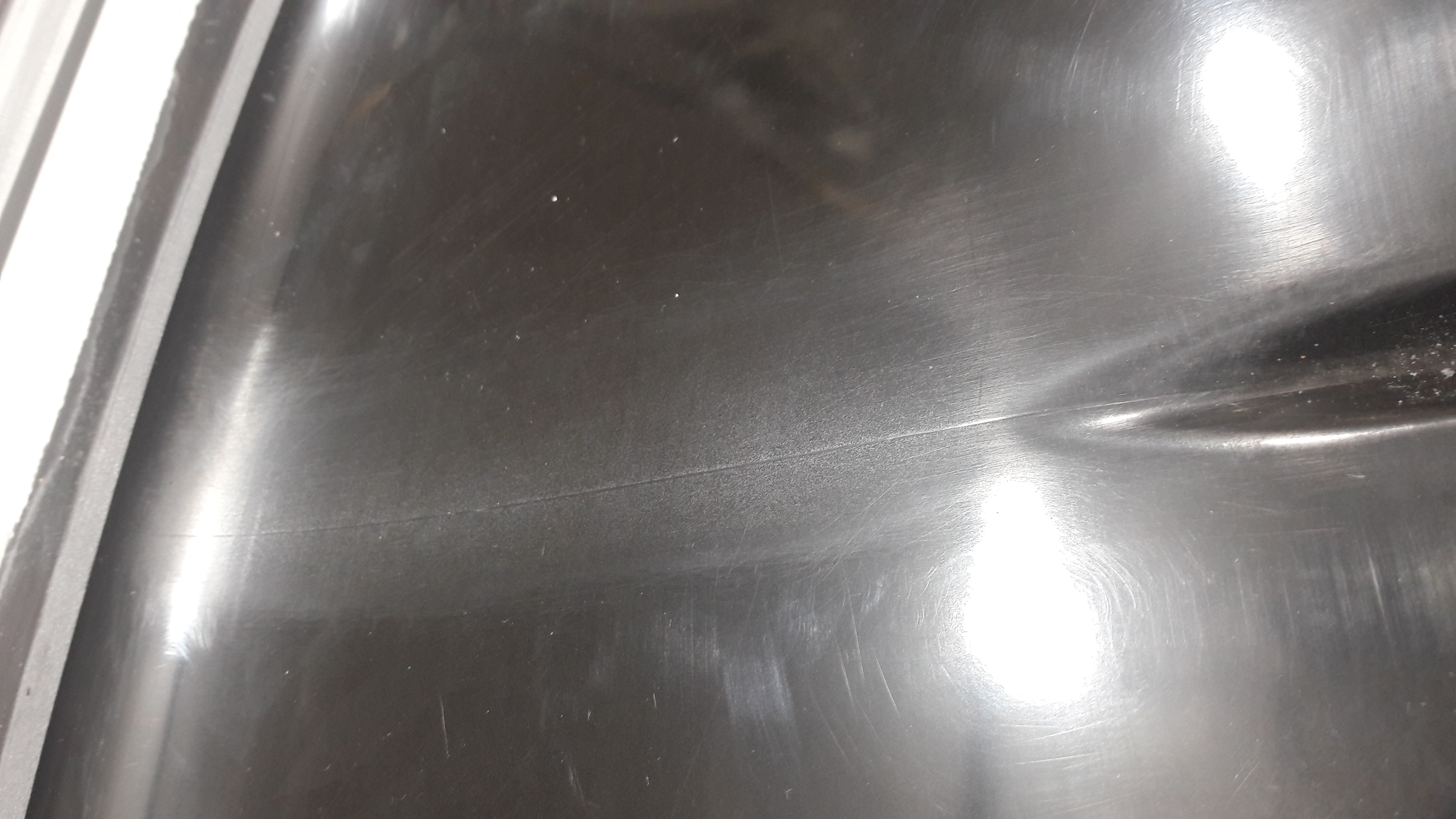

Beiträge: 6556

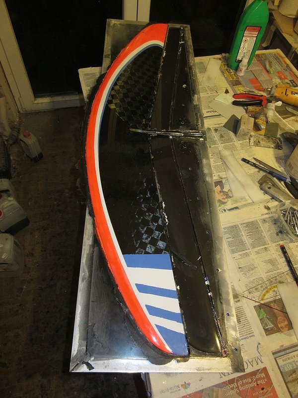

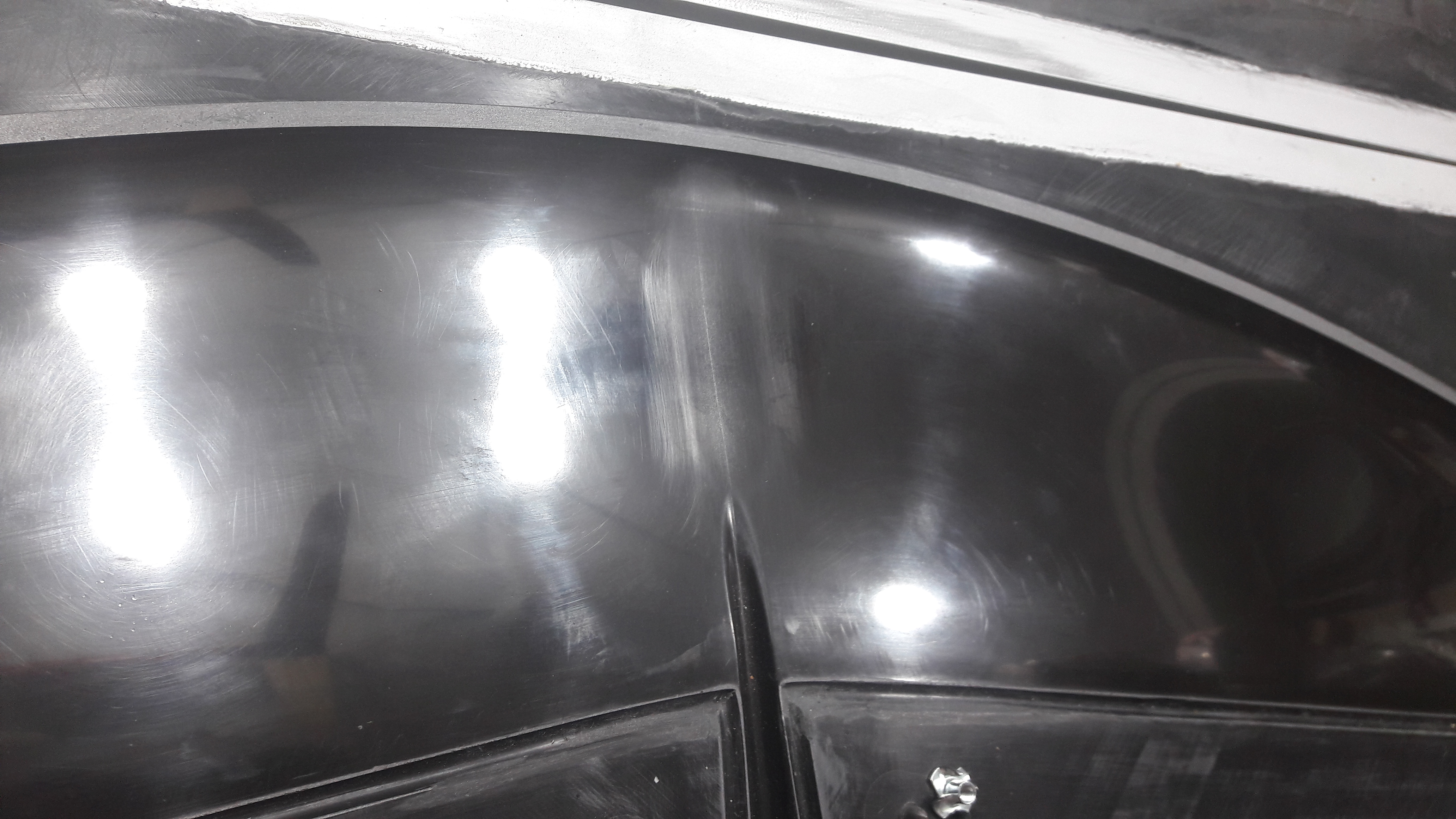

am Samstag habe ich die Form vom XBOW geschlossen und heute wieder aufgemacht, also Zeit für ein Update.
Leider gibt es zwei Stellen an denen kleine Farbstücke in der Form hängen geblieben sind, unten ist es winzig und unauffällig, oben ist es leider im Neonbereich in Fingernagelgröße des kleinen Fingers und läßt sich damit kaum nachlackieren.
Wenn die Form mal eingefahren ist dürfte das besser funktionieren.
Dafür spielt die Reparaturstelle der Form kaum eine Rolle, die kleine Welle dort fällt so gut wie gar nicht auf.
Die mit UHU por eingeklebten Vivak-Rechtecke als Dummys für die Deckel haben gut getrennt und sind wie gewünscht in der Form geblieben.
Das Gewicht ist mit 548 g unverputzt ohne Leitwerk recht hoch, aber ich habe den Rat von Martin befolgt und in den Nasenbereich des Mittelflügels viel Material und Mumpe eingebaut weil Gewebe mehr Stabilität bringt als Trimmblei, deshalb hoffe ich nicht extrem viel Blei zu brauchen.
In der Nase des Mittelflügels liegt mehr als 1 kg/m² Basalt- und Kevlargewebe :shock:
Der Flügel hört sich damit beim dran klopfen an wie eine Pozellankaffekanne :mrgreen:
Der Grundaufbau ist von außen nach innen:
80er ST-Kohle
61er Kevlar als Steinschlagschutz
61er Kevlarstreifen fürs Elasticflap
1,2 mm Airex
D-Box 60er Biax-Kohle Innenlage
Ruderbereich 30er Carbowave Innenlage
zwischen den Rudern 63er ST-Kohle Innenlage
Der Mittelbereich der Flügelnase ist als 2,4GHz-freundliches, dreieckiges Fenster als Basalt-Kevlar-Hartschale gebaut
Dafür sind von außen nach innen 2 x 130 g/m² Basalt, dann 1 x 61er Kevlar, dann 1 x 130er Basalt, 1 x 61er Kevlar, 1 x 130er Basalt als Grundbelegung drin
Im vorderen Nasenbereich liegen dann abwechselnd noch mal mehrere schmale Reststreifen 130er Basalt und 61er Kevlar und ein paar Rovings drin.
Die Stege sind alle Kohleschlauch auf Selitronkern.
Unten noch ein paar Bilder, jetzt gehts bei mir weiter mit den Anlenkungen am neuen Miniray.

Hier sind bei der immer spannenden ersten Entformung aus der neuen Form einfach zwei kleine Stellen hängen geblieben, die Farbreste gingen aber mit dem Fingernagel leicht raus. Ich weiß nicht was da schief gegangen ist, vielleicht war meine Katze mal sauer weil ich Modellbau gemacht habe statt ihr zu huldigen und hat beim wachsen mal ein paar Tropfen dagegen gepinkelt? Der größere Fleck ist im Neon-Bereich, vielleicht war da ein Bereich bei dem sich die Pigmente nicht gut in der PU-Verdünnung gelöst hatten?
Keine Ahnung und nicht dramatisch, mit ein paar zusätzlichen Wachsschichten in der Form wird das für die weitern Abformungen noch und der Glanzgrad des aktuellen XBOW-Flügels ist schon nach dem ersten nachpolieren wirklich Klasse :)
