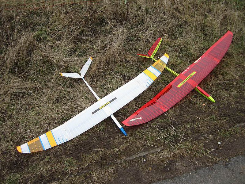

Also Leute, was liegt näher als ein RES-Modell in der um mehr als 10 Prozent leichteren nächsten Evolutionsstufe bei 4 Windstätrken einzufliegen? ...na?.... na klar, 2 RES-Modelle bei 4 Bft Wind gleichzeitig einzufiegen :mrgreen:
Hier erstmal noch ein paar Bilder ;-)

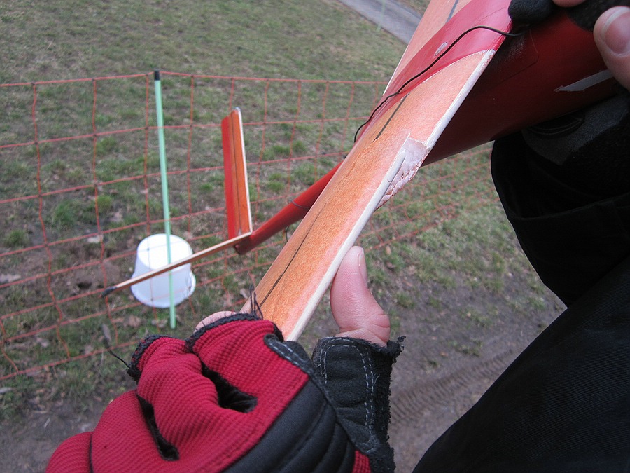

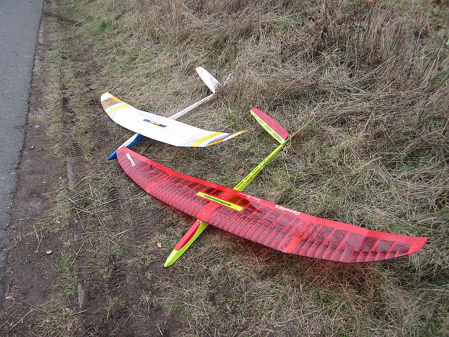

Ich hatte leider einen Zusammenstoß mit dem kleinen Wingbagging-Flieger unseres Vereinskollegen Volker weil der junge Mann immer so wild fliegen muss :twisted: :mrgreen: . Volkers Flieger hat mehr gelitten als der GezoRES, der nur zwei gebrochene Holzverbinder und einige Schnitte in der Folie vom Glaslaminat abbekommen hat. Der neue Rumpf hat beim Steckeinschlag mit einem Ohr nichts abbekommen aus ein bisschen Dreck an der Nase. Die stabilen Sperrholzrippen des Flügels haben sich wieder mal im Alltagsbetrieb bewährt und gezeigt warum das Mehrgewicht für den Einsatz außerhalb des Wettbewerbs gut investiert ist :)
Volker sieht den Schaden an seinem Flieger gelassen, ein Rentner mit weit über 80 Lenzen hat Zeit für die Werkstatt...wenn er nicht gerade manntragend Leistungssegler fliegt :shock:
Ich bin mit dem neuen Rumpf bisher voll zufrieden, mal sehen wie der V-GezoRES bei schwachen Bedingungen fliegt...dafür war die Gewichtsersparnis doch eigentlich gedacht ;-)

Hallo ihr beiden,
Glückwunsch zum erfolgreichen Erstflug mit neuem Rumpf! :thumbup:
Ich finde der neue Rumpf passt optisch viel besser und macht den GezoRES noch attraktiver!! Sehr schöne Arbeit, gefällt mir Uwe!

ich bin ja bekennender K und T Leitwerkfan.
Aber ich kann mich Maxi nur anschließen. Der Gesamteindruck beim GezoRES ist mit V Leitwerk wesentlich harmonischer.
Eine Frage dazu: Könnte man prinzipiell auch das Höhenleitwerk etwas mehr nach hinten pfeilen?
Wenn die Flossen etwas mehr zurück gepfeilt wären, würde es meiner Meinung nach optisch noch besser aussehen.
In dem Bild
sieht man es ganz gut.
Aber ich bin fast sicher, dass du das Layout nicht dem Zufall überlassen hast und das seine aerodynamischen Gründe hat. Form follos fangtion, oder wie das nochmal war. :P

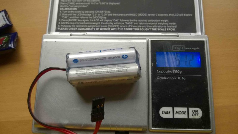

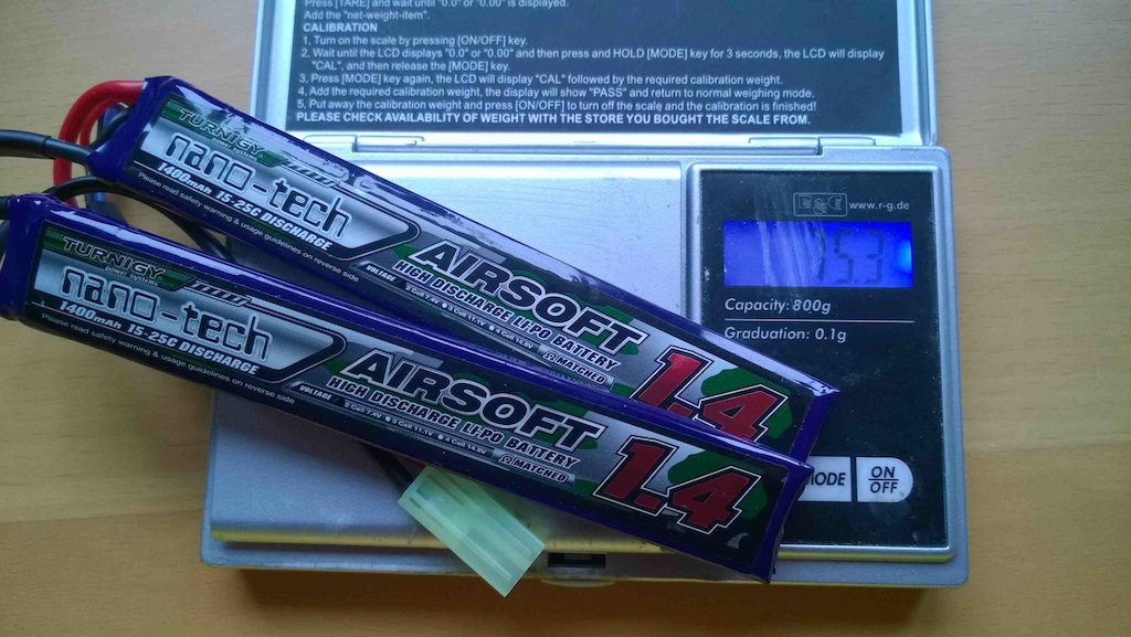

Akkuoptimierung bei Gezores, Ares, etc.
Beitrag von Cos »

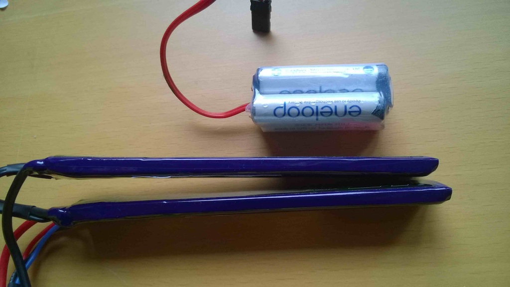

Eneloop 800mAh funktioniert bei zwei Servos zwar, richtig wohl fühlt man sich allerdings nicht. Vorstehende Lösung eignet sich für alle schmalen Rümpfe, entsprechende Länge vorausgesetzt (ggf. bei Nurflüglern einfach im Flügel einbauen).
Kapazität neu: 1400 mAh
Gewicht neu: ca. 85 g (mit BEC), vorher 51 g. Es gibt noch eine Ausführung, in der die 2 Lipos gemeinsam eingeschrumpft sind, dann nochmals 5g leichter.
Belastbarkeit: je nach BEC, hier 3 A, max. 5 A (Gewicht BEC 10 g), 5V oder 6 V einstellbar
Kosten: vergleichbar

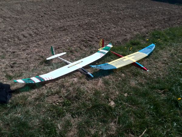

da ich jetzt mit meiner GezoRES Familie fast fertig bin, hier mal ein paar Eindrücke:
Von unten E-GezoRES II, V-GezoRES, GezoRES Nachbau und GezoRES
Von links E-GezoRES II, V-GezoRES, GezoRES Nachbau und GezoRES

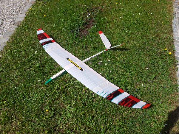

so und nun die letzte Info noch zum V-GezoRES (Zusatz: der Rumpf ist von mir nicht vom Uwe!) der auch nun eingeflogen wurde und auch sehr gut fliegt bei einem Gesamtgewicht von 755g.
Reinholds V-GezoRES
Reinholds V-GezoRES
Reinholds V-GezoRES
Reinholds V-GezoRES
Viel Spass noch allen die sich noch daran vergnügen wollen es lohnt sich...
