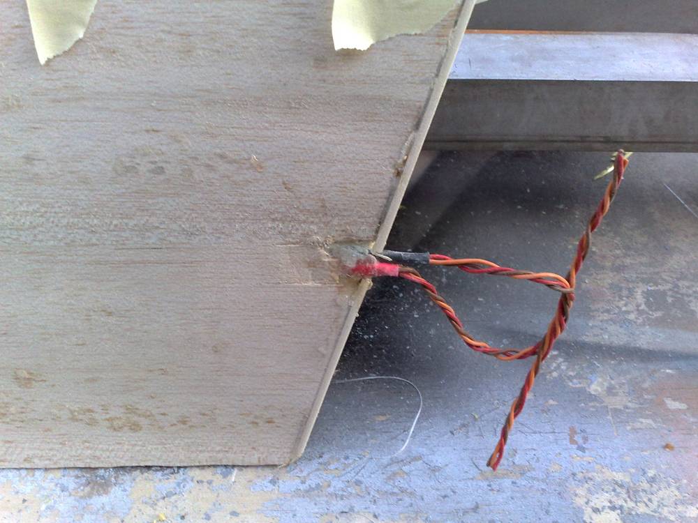

So, raus isse die linke!!!
Ich bin nicht zufrieden, denn sowohl der Schaum war zuviel, als auch das Balsa hat sich under der Pesse leider etwas verschoben. :twisted:
Obwohl ich extra alles nochmal kontrolliert hatte. Naja, wieder was gelernt. Irgendwie muss ich es jetzt schaffen die Nasenleiste trotzdem so hinzubekommen, das das fest ist.
TIPS??? :oops:

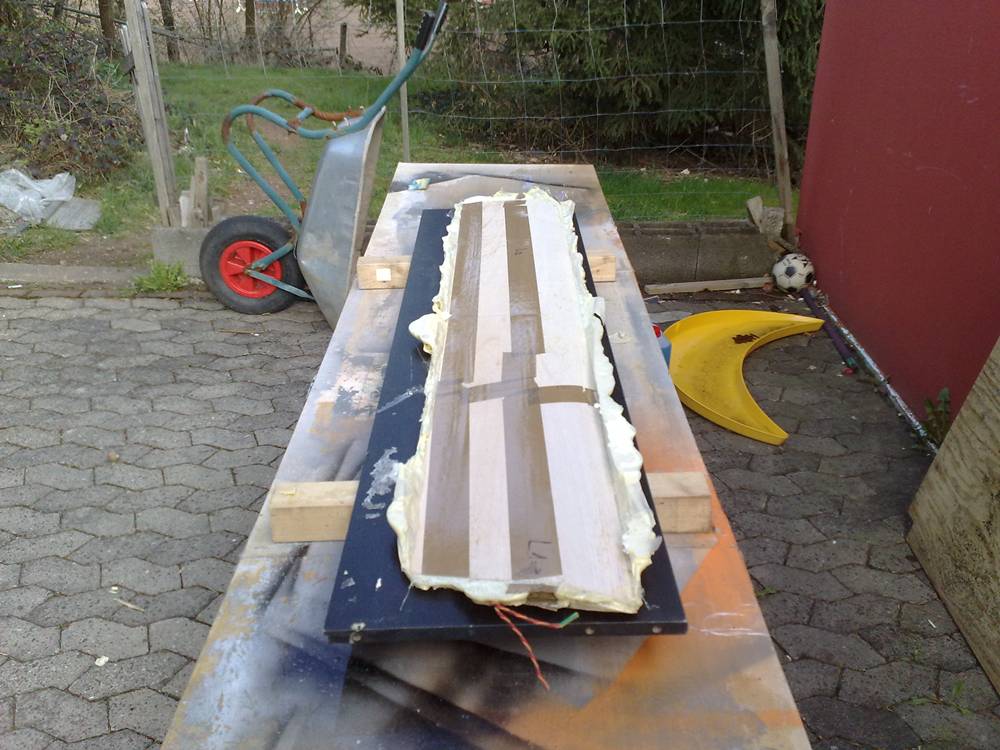

Direkt nachdem sie geschlüpft war

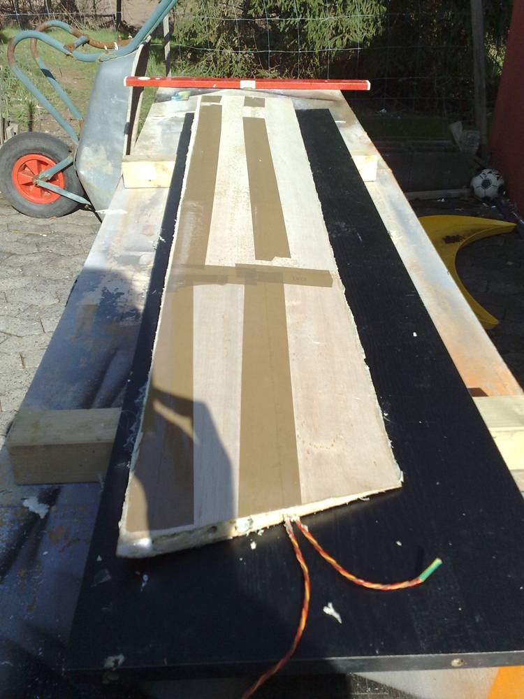

Nachdem sie grob bearbeitet wurde

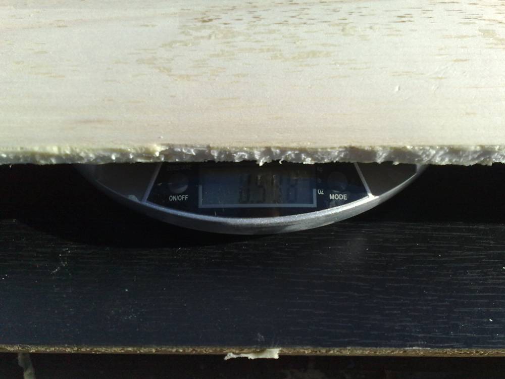

Gewicht is ok,oder?
Gewicht is ok,oder?

Die Beplankung fixiert man mit Stecknadeln durch den Kern in´s Negativ oder mit Malerkrepp gegen das Negativ. Das hatten wir beim Elwoms auch so gemacht, dachte das wäre dir noch präsent... sorry.

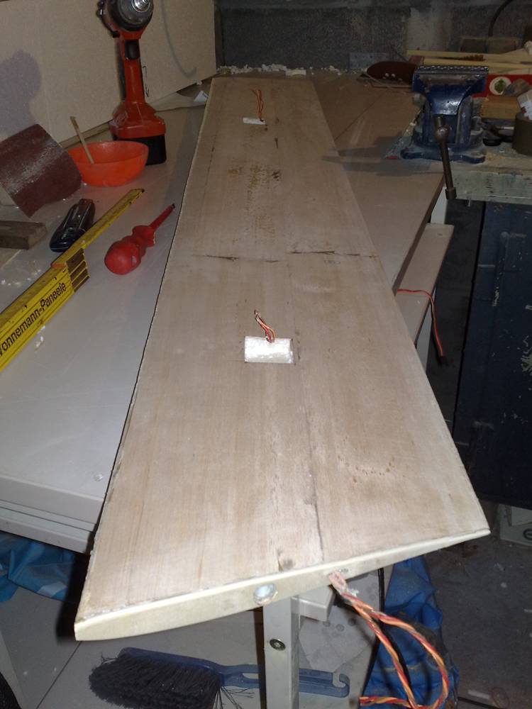

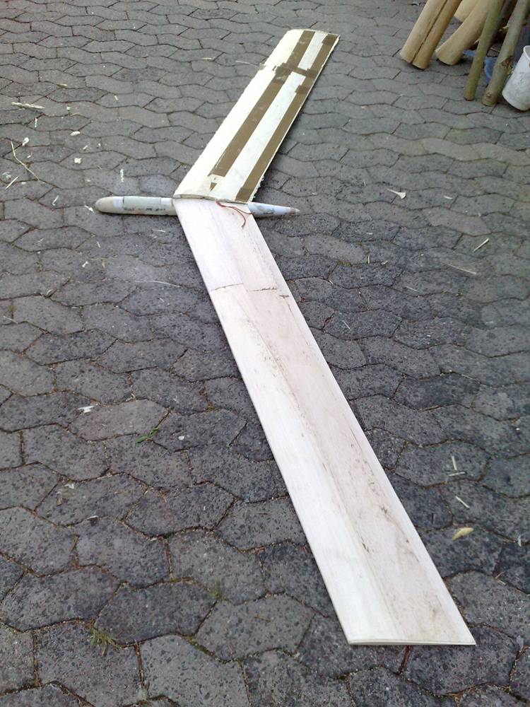

hier gehts auch so weiter. Hab gerade die zweite Fläche rausgeholt. :wink:
Es wird!!!
