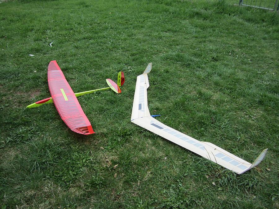

Hier also die Bilder vom Erstflugtag des ARES Light, leider ist irgend ein Schmutz in meiner Kamera den ich mal entfernen lassen muss, Danke an Tobi für die Bilder:
Der Leitwerkspilot schämt sich für das schwanzlose Gerät das er präsentieren muss und möchte nicht erkannt werden
ARES Light und GezoRES
