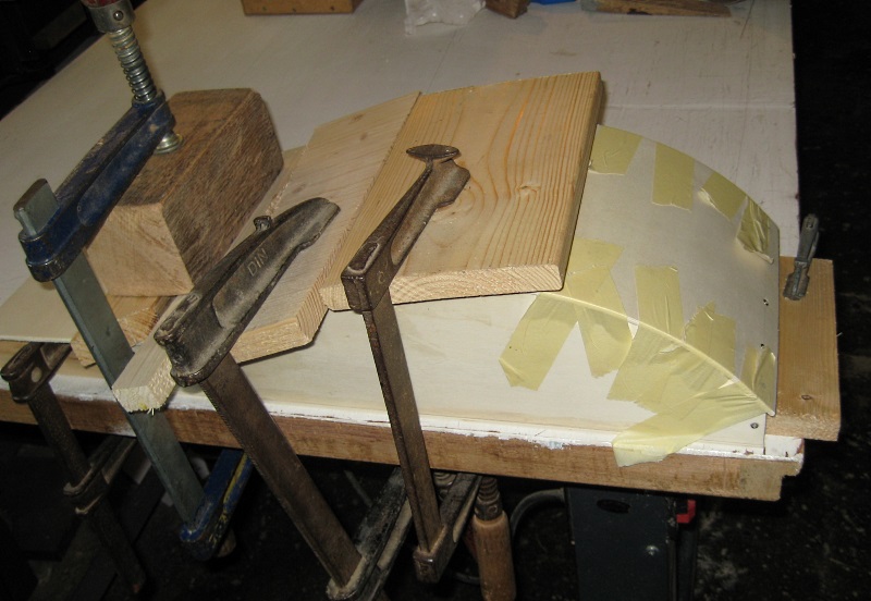

Hallo Dario,
Malerkrepp ist wirklich gut geeignet. Ich nehme allerdings nur noch das "echte" von Tesa. Ist zwar viel teurer aber auch viel besser.
Hier habe ich z.B. eine 4mm Sperrholzplatte um die Ecke verleimt. Im auslaufenden Bereich links ging das mit Zwingen sehr gut. Aber rechts war es zu steil zum Ansetzen von Zwingen.
Das Malerkrepp hat das unter Spannung stehende Brett gut fest gehalten.
