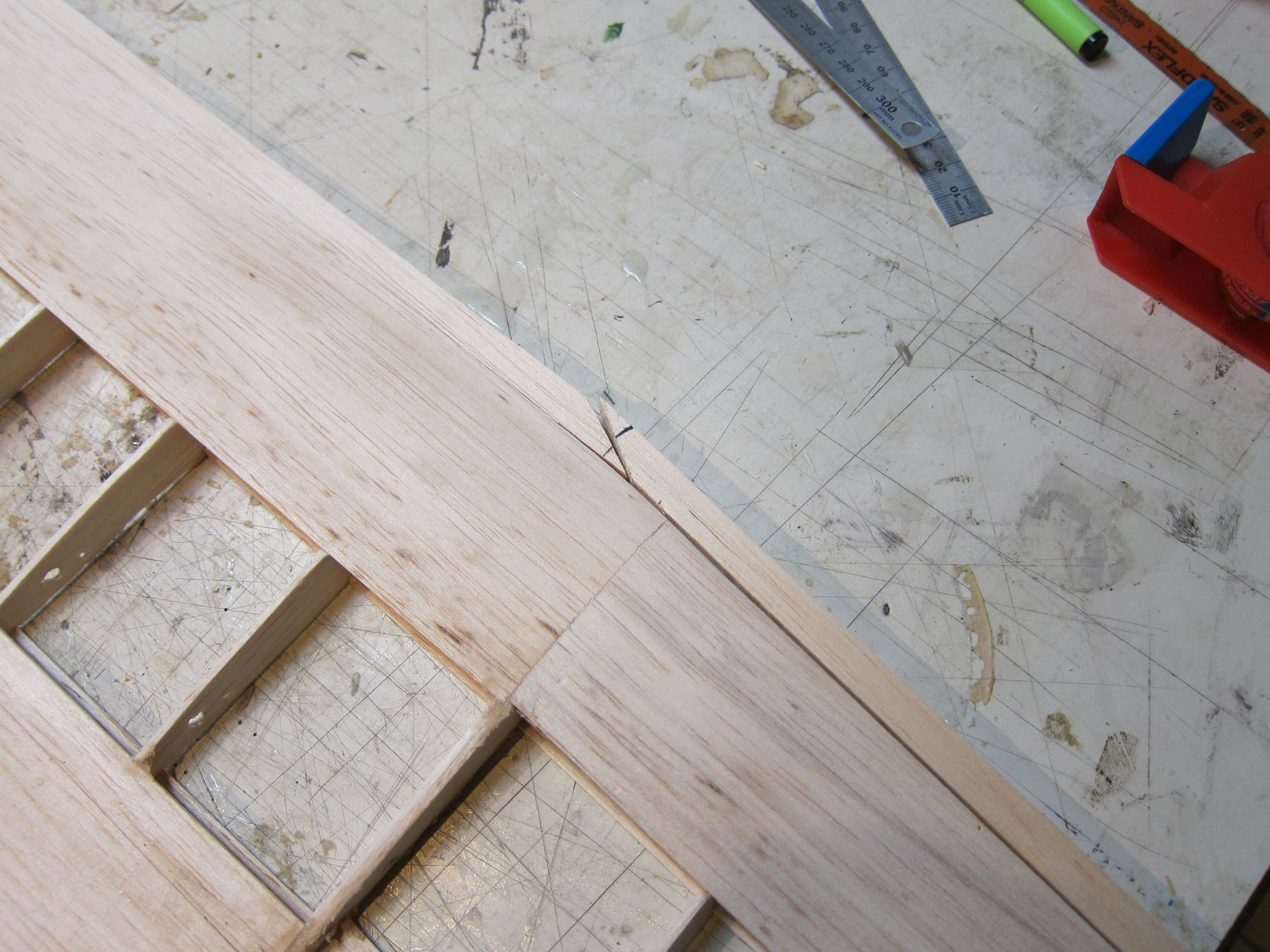

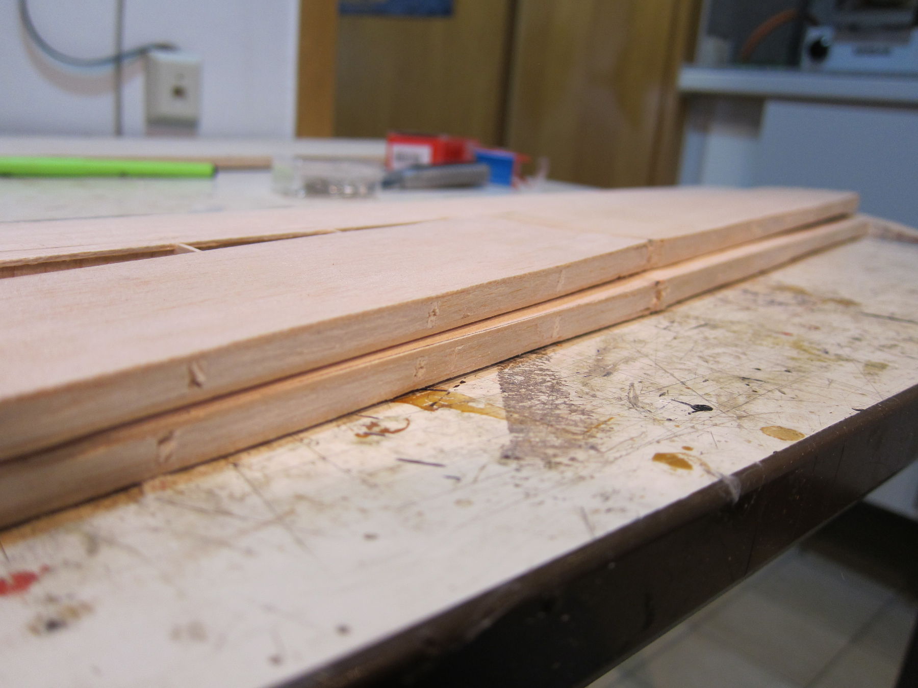

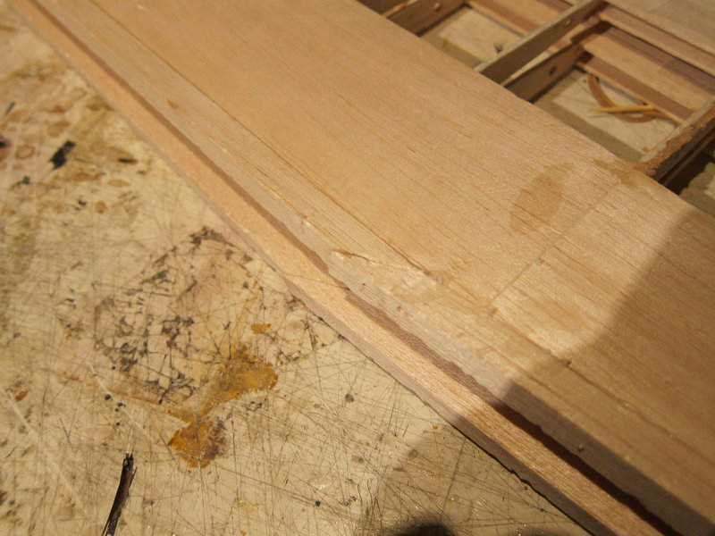

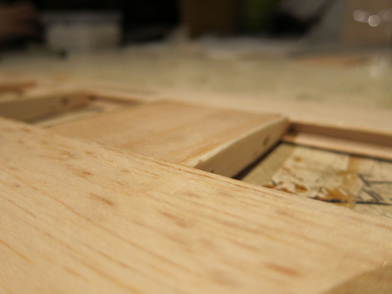

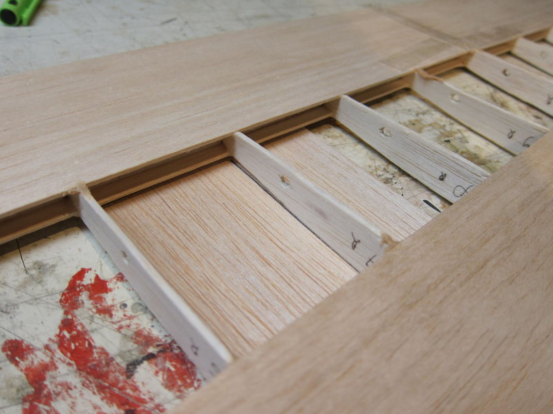

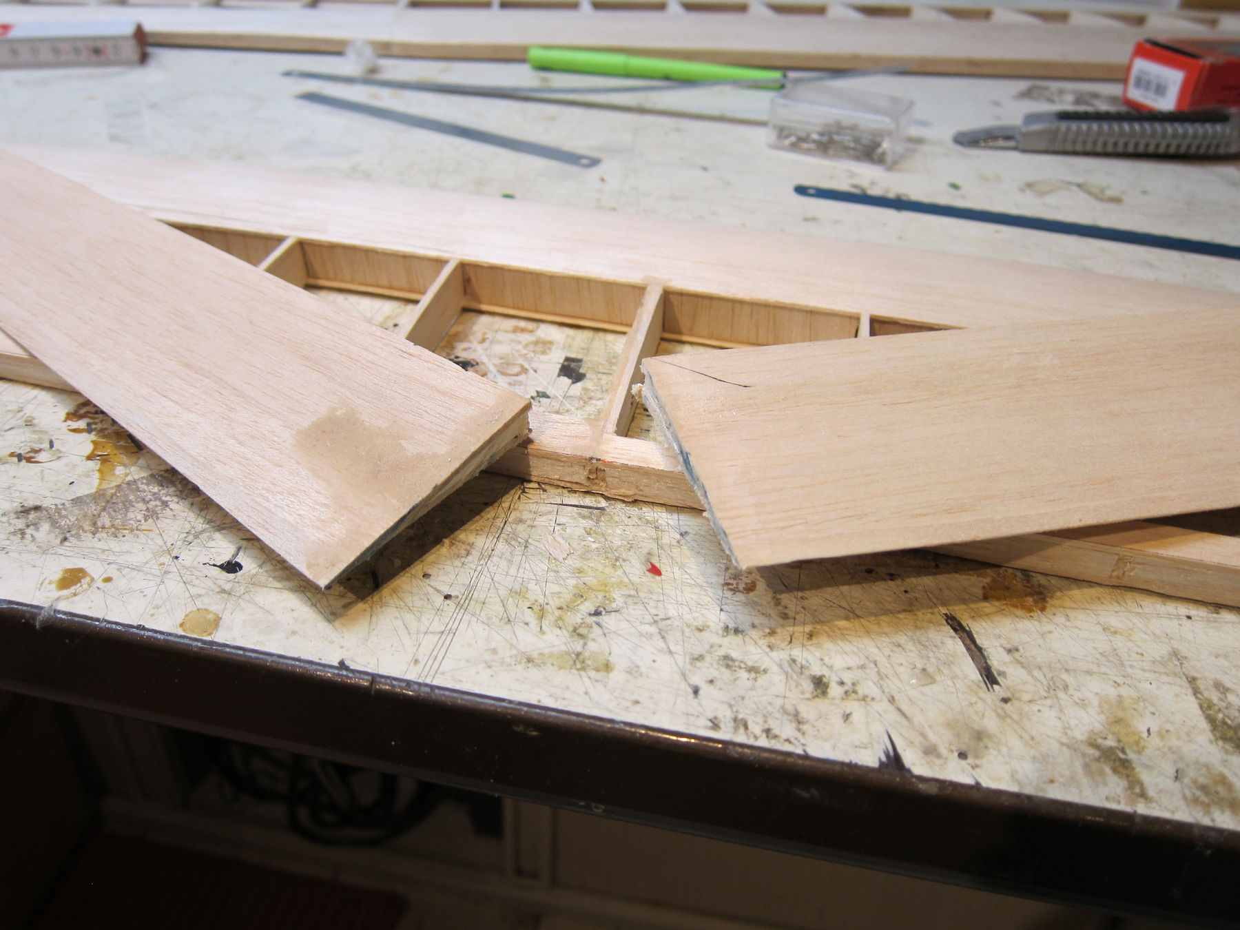

DAS UNGLAUBLICHE IST GESCHEHEN
Nach einer halben Woche endlich mal etwas Luft im Kopf hab ich auch wieder genug Energie und Muse mich an nen Flieger zu hocken zwischendrin.

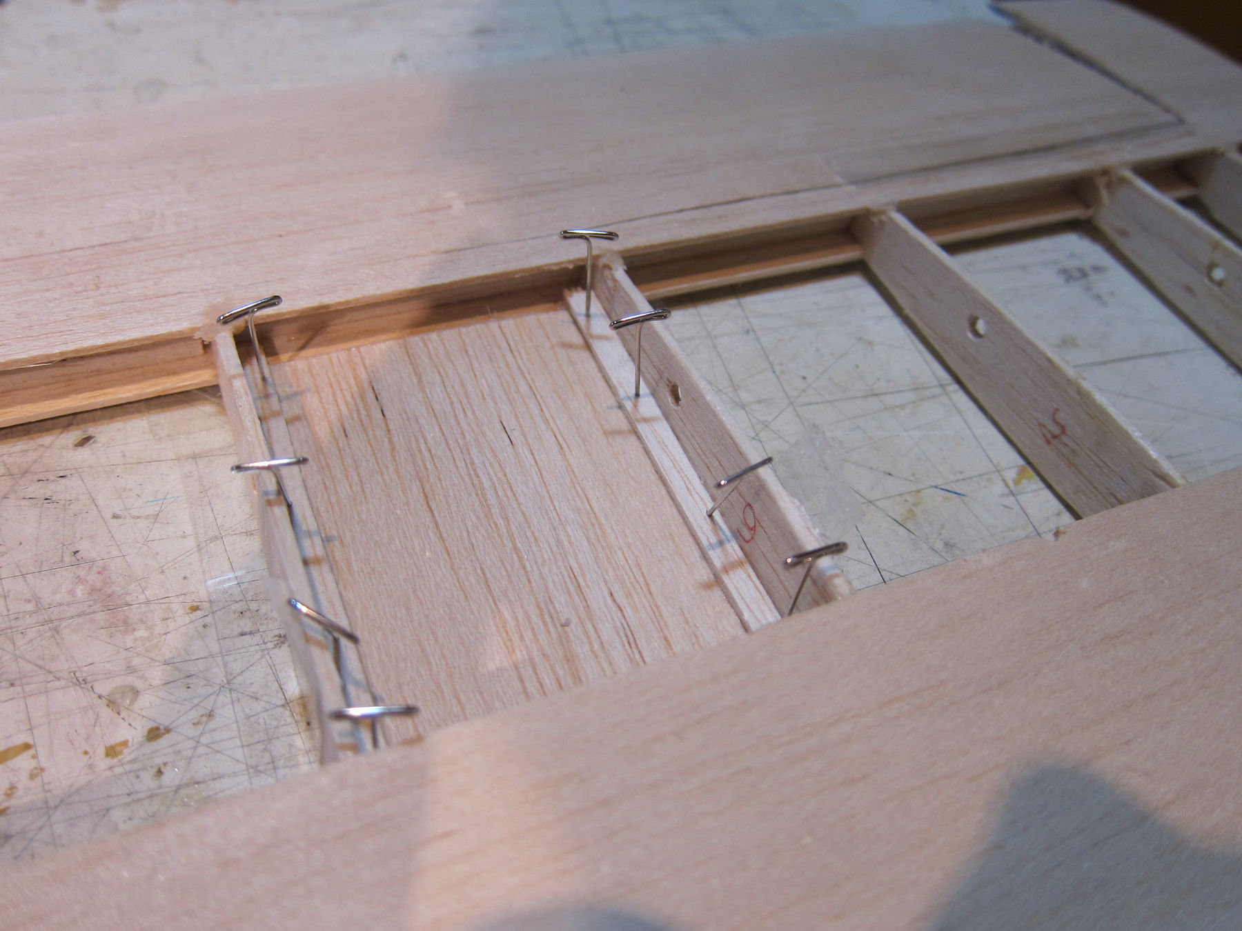

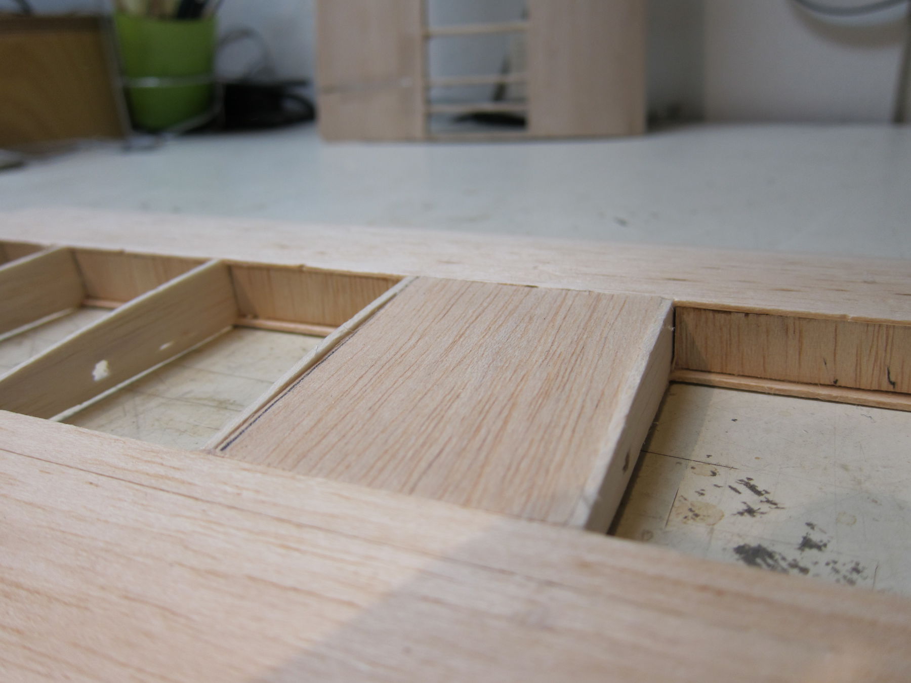

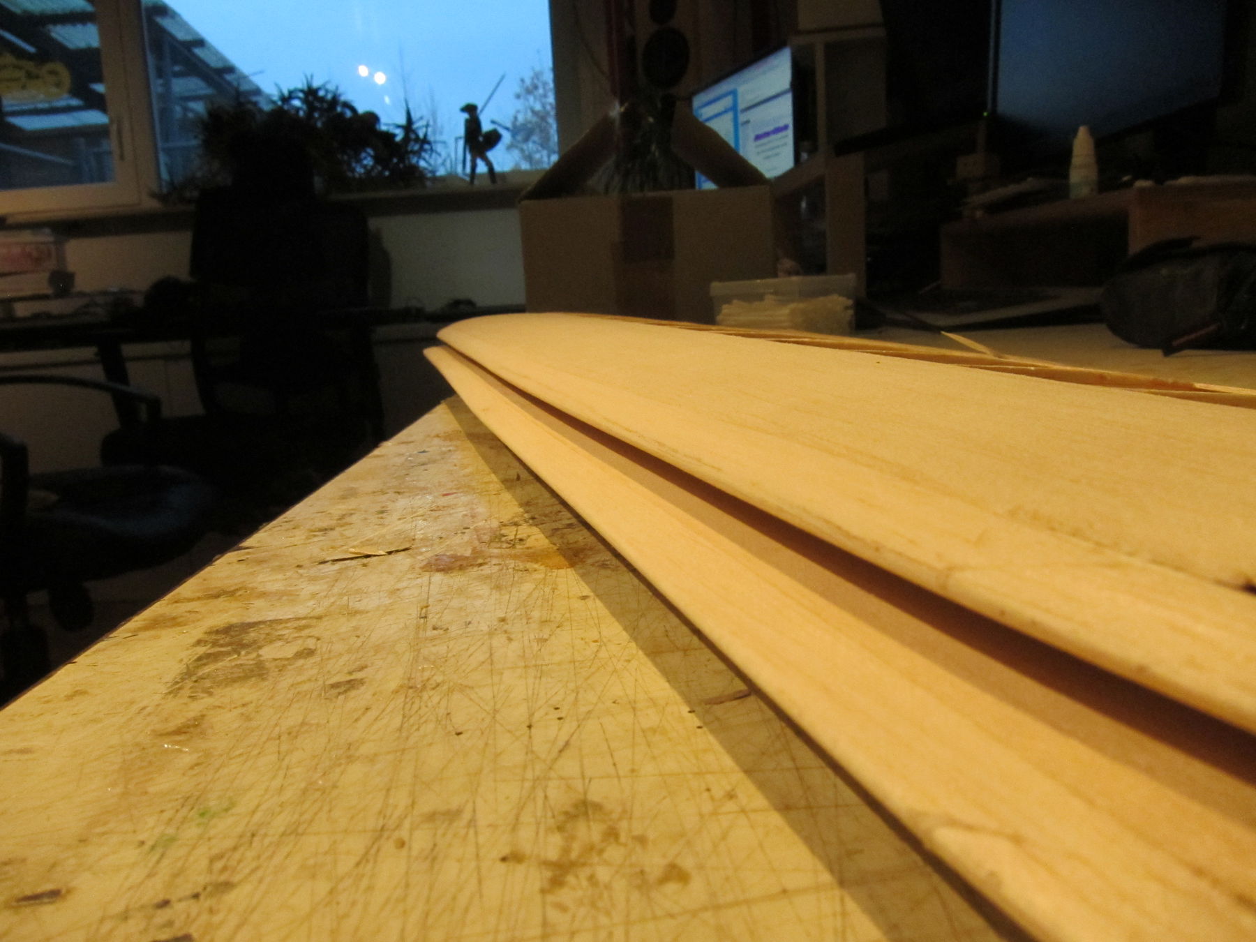

Leider muss ich gestehen dass das ganze aktuell ziemlich arg Sche*** aussieht. Irgendwie kommt der unwissende und unsaubere Bau von vorher jetzt um die Ecke und springt einen mit dem Knie in den Bauch und kichert frech:
- Die Ruderverkastung sieht kacke aus und ist nicht gleichmäßig dick auf beiden Seiten
- Ich bin zu blöd die Ruder GERADE auszuschneiden, oberseite am Stahllineal ist gerade, Unterseite ist dafür "schick geschwungen". Ist das ein Feature? Wellen sind ja heute im Design überall...?
- Am Wölb-Quer-Übergang hat der eine Flügel einen Sprung den ich vorher nicht bemerkt hatte
- IMMER AUF SAUBERER UNTERLAGE ARBEITEN!!111einseinseinself Ganze D-Box ist vermackt und hässlich.
- Für die Nasenleistenschäftung will mich vmtl jeder mindestens einmal umbringen: Zu Recht!
Aber wie auch immer, gemacht wird eins, nämlich weiter. Irgendwann kommts in die Luft. In 10 Jahren
Hier die Bildlen:
Zuschneidkrams: Ruder Austrennen: So schauen die Verkastungen "von Innen" aus: Habe immerhin auf jeder Seite etwas Rippe stehenlassen können: Der @$)@!&$)@! Sprung. Mei, seis drum. Murx halt

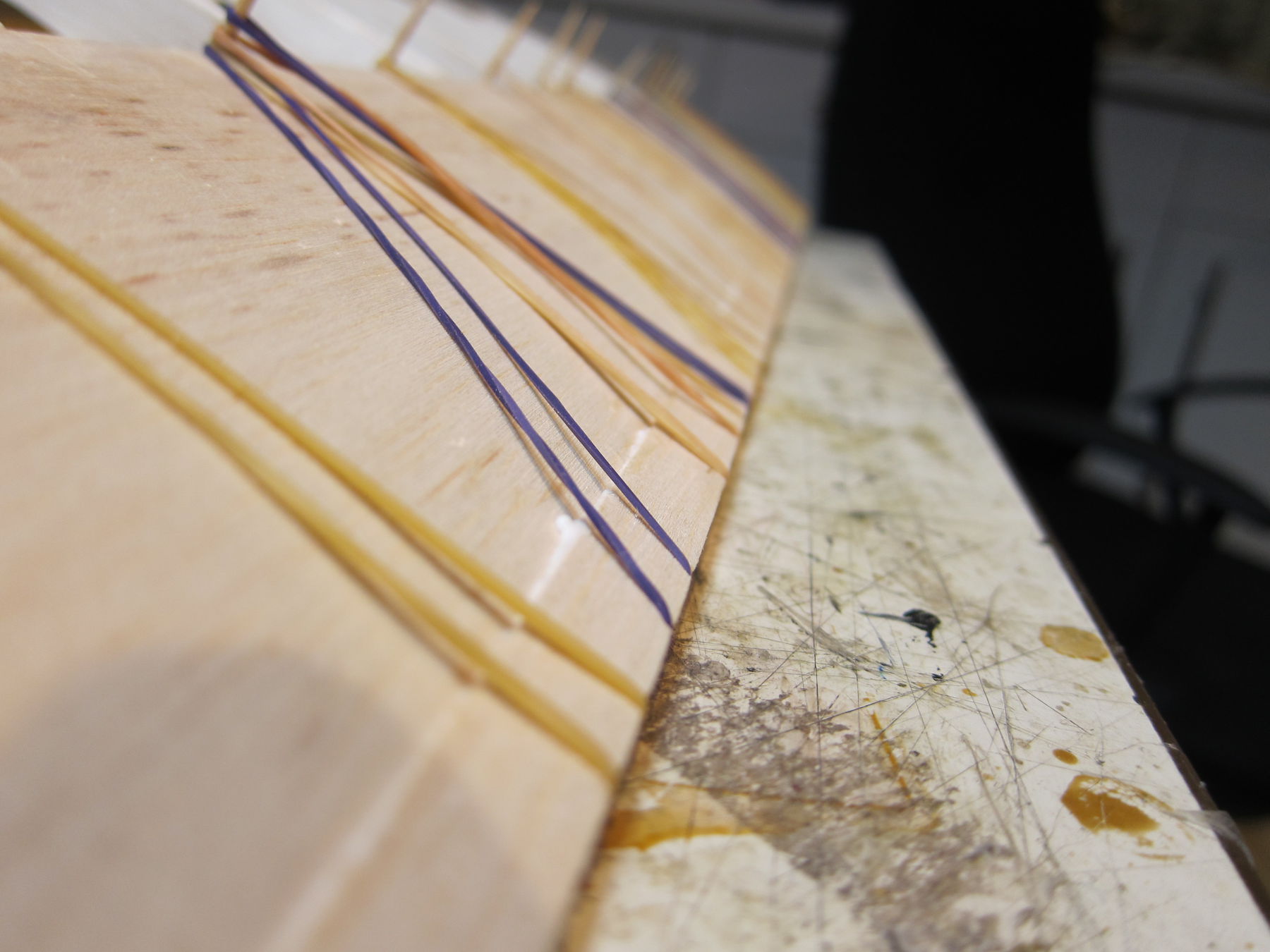

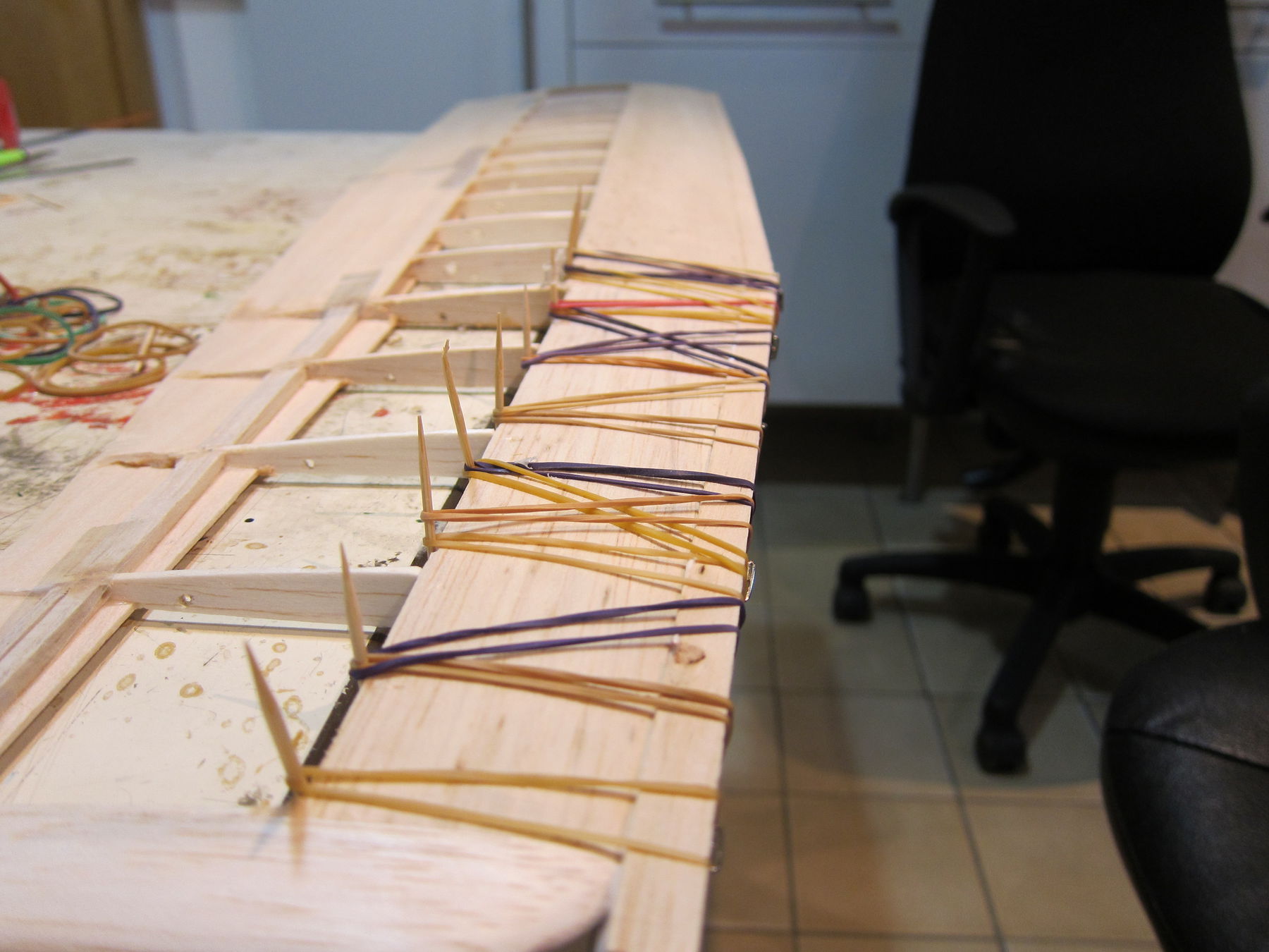

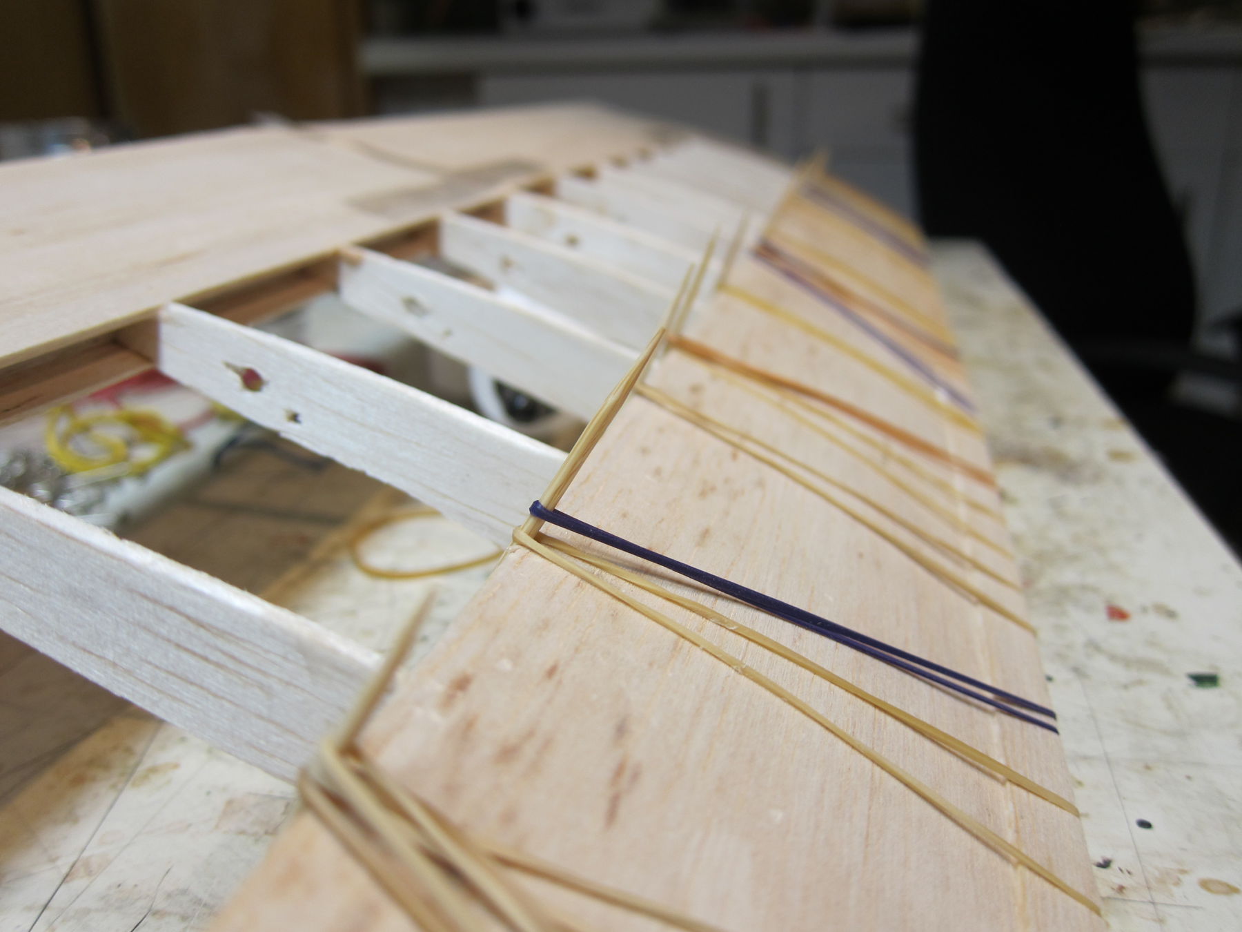

Nasenleiste ... *hust* ... "schäften"
Und mit viel viel Gummi und Zahnstocherlen (... zu dünn, die drücken das Balsa sichtbar ein. Hätt ich mir ja denken könne. Hätte...)
Immerhin ... irgendwann ist ne Nasenleiste dran. Und vielleicht wirds mal n Flieger.
Aufgegeben wird deswegen lange noch nicht, und irgendwann kann auch ich vielleicht mal hübsche Flieger bauen

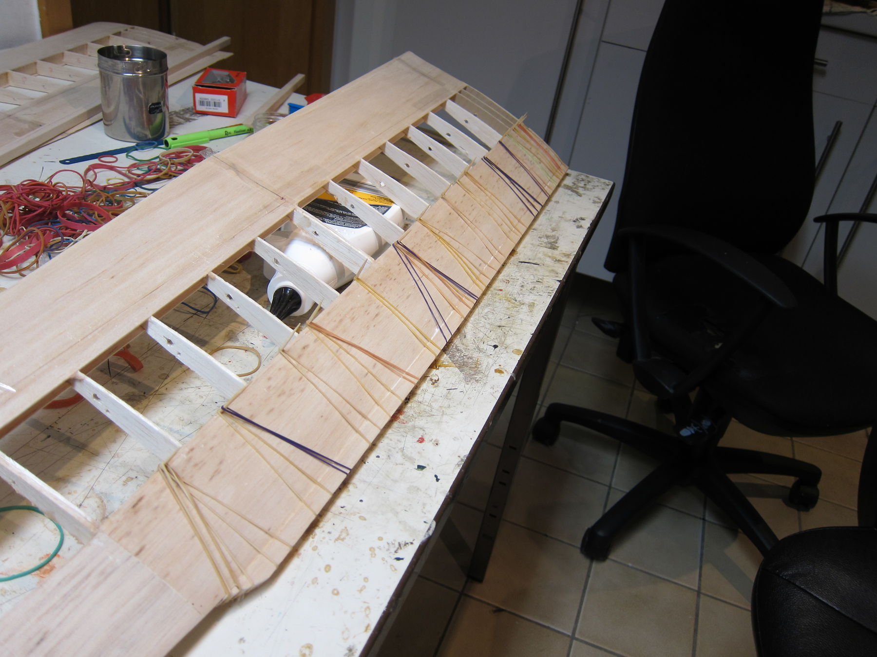

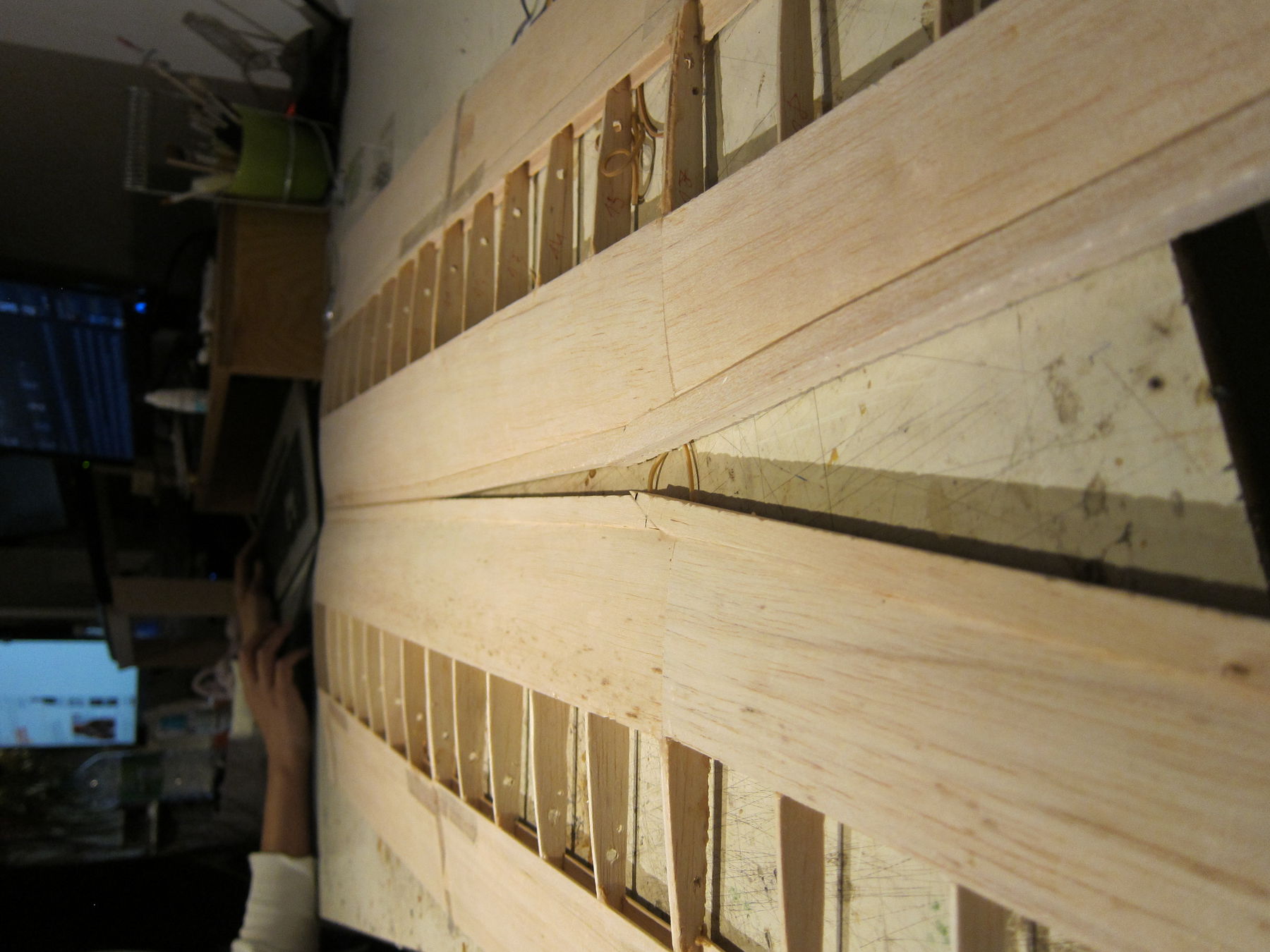

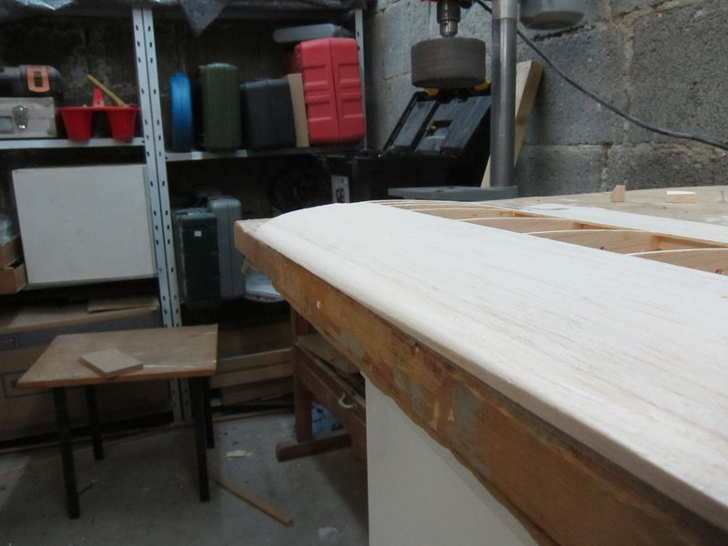

zweite Leiste dran ... morgen Hobeln und Schleifen(?): So, jetzt aber bitte Kritik oder sogar Verprügeln. Ich bin mir ziemlich sicher das verdient zu haben ... zumindest wegen der Schäftung?
- TilmanBaumann
- Beiträge: 835
- Wohnort: Karlsruhe
Re: Holz-Hybrid-EckVerTeiL (Hilfe, Ich Spinn)
Nach hobeln und schleifen ist das wie neu.
Warum kein Tape zum Nasenleiste andrücken?
- Nebukadneza
- Beiträge: 1241
hatte ich zuerst versucht, aber weder das Elektroisolierband kurz vom Reissen gestrafft noch Tesa noch gestraffte Frischhaltefolie hat den Druck wie die Gummis aufgebaut. Da meine Hilfsnasenleiste doch etwas krummer ist als gehofft
musste das wohl sein.
Aber vielleicht bin ich auch nur zu zaghaft drangegangen oder mein Tape ist einfach doof. Mit den Zahnstochern (zumindest ohne sie zu "Bewehren") hat das auf jeden Fall keinen Wert, jetzt hab ich Dellen in der schönen Beplankung

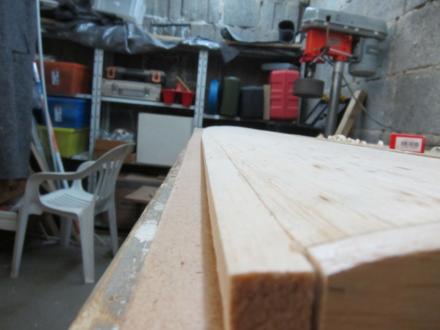

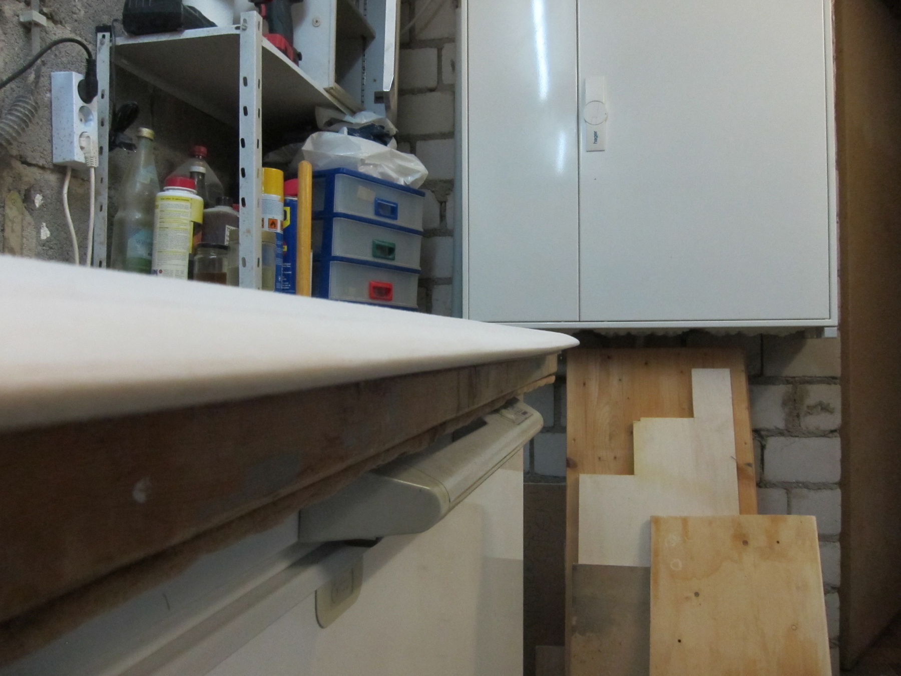

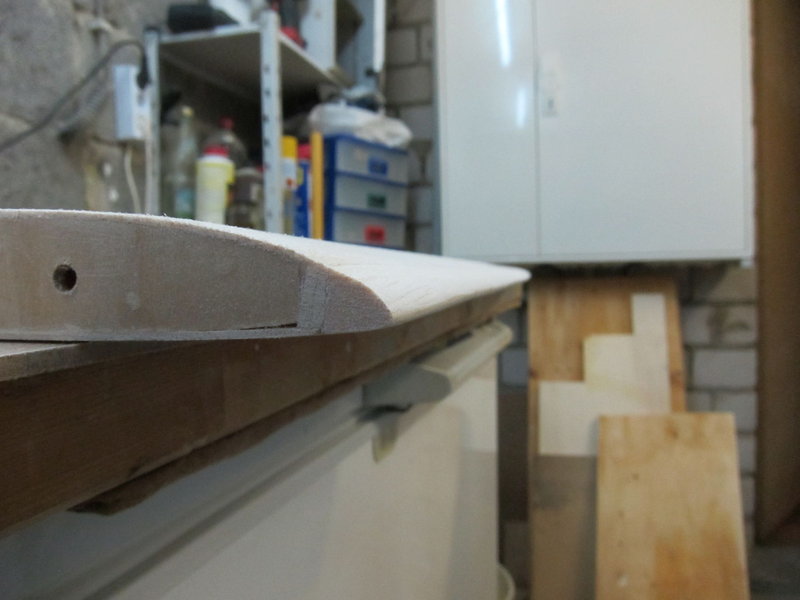

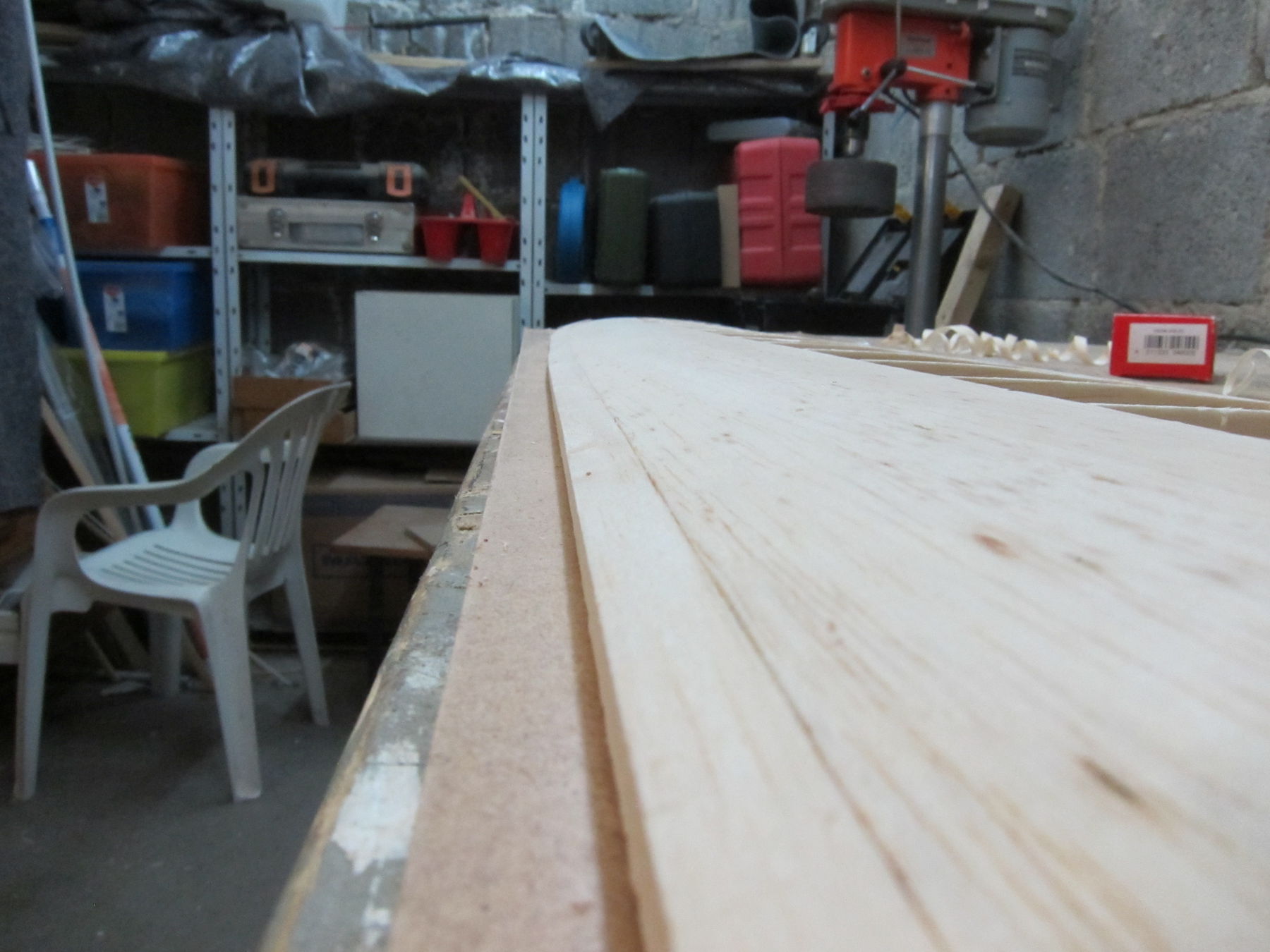

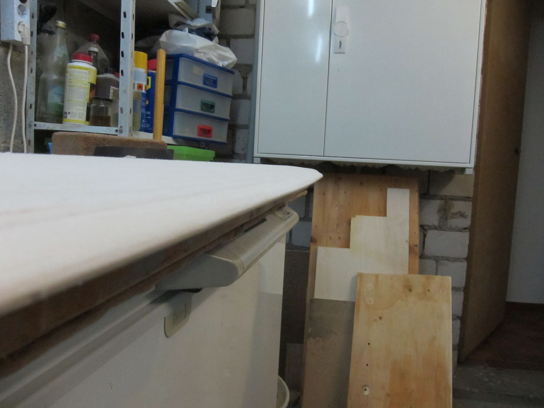

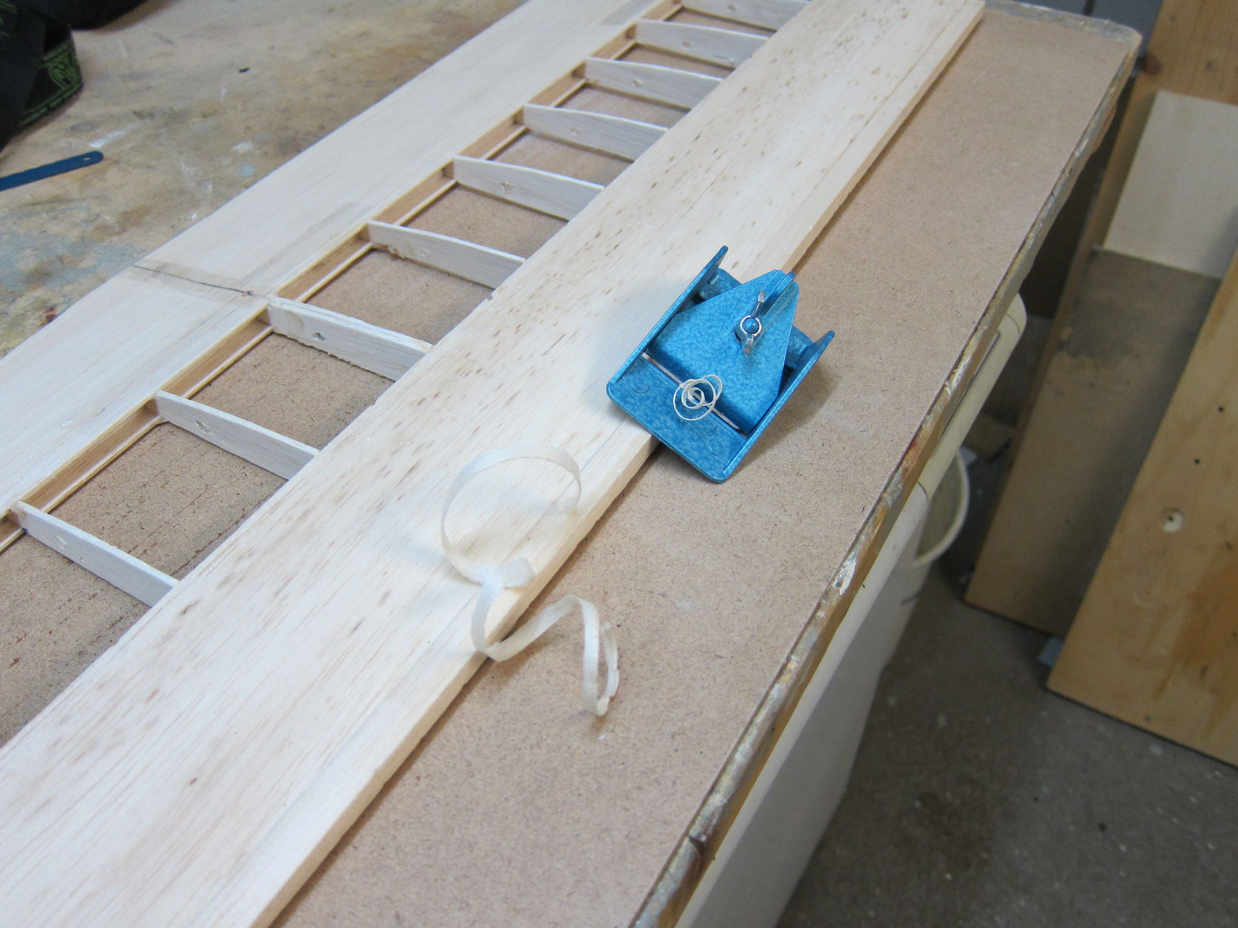

Ansonsten melde ich gehorsamst: Eine Nasenleiste!
Und los gehts mit dem Balsahobel über den ich im RCN gelernt habe dass ich den ja garnicht kennen darf weil ich der Altersklasse U70 angehöre... Langsam und vorsichtig immer weiter ran... Irgendwann hats dann die Konturfortführung der Beplankung gekriegt So dann von oben und unten... Schöne lange Löcklein -- das freut das Herz
Dann langsam angefangen den oberen Radius der Nasenleiste zu verrunden... hier ist mir die Schleiftechnik die Jonas und Jessica mir gezeigt hat mit viel gutem diaaagohnahl und viel Längsbewegung zu gute gekommen. So gut wie unter direkter Anleitung der Beiden konnte ich es leider nicht umsetzen. (... ja, im Bild ist nur das erste Stückle verrundet, nein, der Rest kommt schonnoch
So schaut sie dann fertig aus:
Nase Photograknipsen ist leider immer etwas schwer. Ich hoffe man kann halbwegs erkennen wie das nun ausschaut.

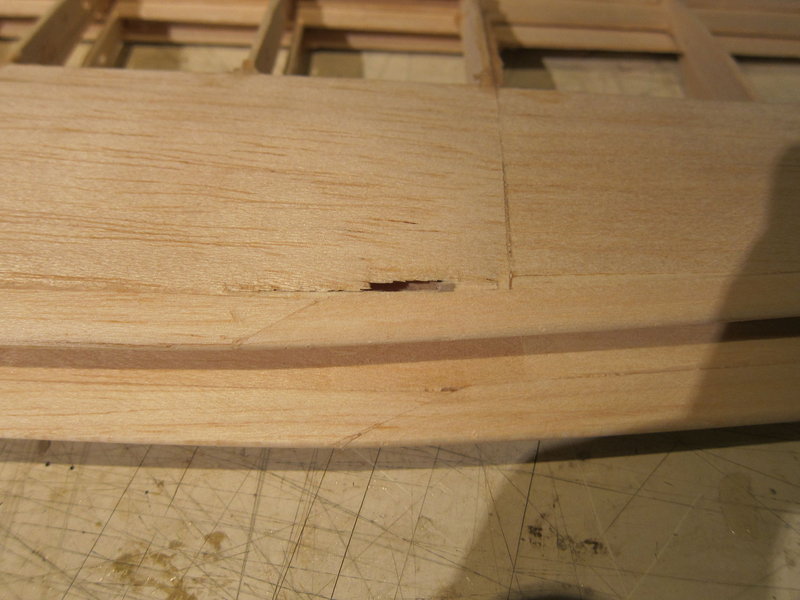

Leider hab ich auch gleich noch eine Frage und Bild zu schlimmem Murks, beim rübertragen der Fläche gab es leider einen kleinen Zusammenstoß mit meinem Ellenbogen -- Gottseidank! Denn das hat mir eine Stelle gezeigt wo ich die Beplankung zu sehr beigeschliffen hatte, und die hat es eben eingedrückt. Mal was flaches schäften lernen, ist jetzt wohl angesagt
mh, kann man das Malerkrepp denn schön spannen dass das gut Druck aufbaut? Wie gesagt musste sich meine Nasenleiste leider der doch etwas krummen Hilfsnasenleiste anpassen... dafür hats bei mir mit - zugegebenermaßen billige - Malerkrepp nicht gereicht. Das nächste mal schleif ich dann doch etwas besser, und versuchs nochmal wie ihr es vorschlagt!

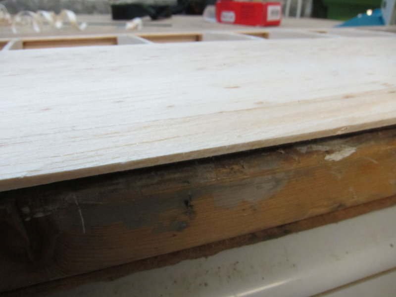

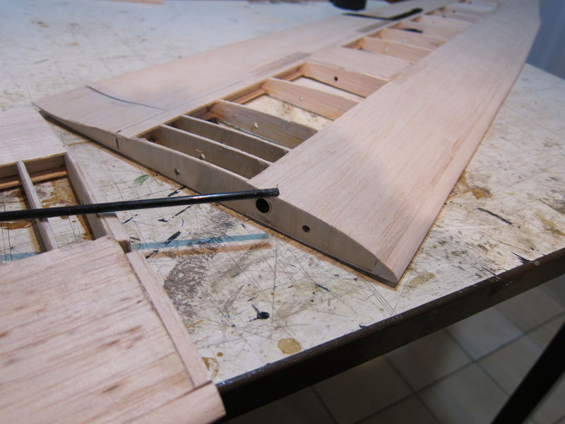

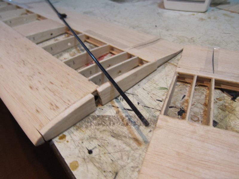

weiter gehts + Fragestunde:
Nasenleisten! Fast schön... Dann mal innen eingesetzte Oberbeplankung für das Servokästchen ausschneiden: Passt auf quetsch, dann einleimen, mit viel Nädelchen und Tape (hat ca. 7 Hände gebraucht, die 8. hatte ich leider nichtmehr für ne Kamera frei...) Schaut etwa so aus... gut, muss bissl geschliffen werden: Nur ist das der Stabilität nicht letzter Schluss, also paar Leistchen an die Kante. Frage ... denkt ihr das reicht so für die Servos, oder muss da mehr Verkastung/Verstärkung rein. Wenn ja wo? Nächste Frage: Ich brauch ja wohl noch ein Torsionsstiftchen. Jetzthab ich diesen schönen Drachenstab gefunden der auch genau in die vorderen Löchlein der Rippen passt. Auf der anderen Seite mit der Spaltabdeck"rippe" müsste ich das zwar wieder Freilegen, aber ist ja kein Ding. Nur: Wie kleben? (Hätt ich ma vorher drangedacht...). Und wie lange sollte das ganze sein? Grüßle
PS: Langsam muss ich wohl doch an nen Rumpf denken. Verflixt, und ich dachte ich komm ma zu Christian bevor ich so "weit" komme.
Beim Servokasten könntest du ein Platterl aus 0,4mm Sperrholz einkleben oder eine dünne Lage Gewebe einlaminieren.
Den Torsionsstab würde ich mit Harz oder Pu verkleben. Einfach so gut wie möglich ins Loch schmieren bzw etwas auf den Stab schmieren und rein damit.

*Hust*hust*HUST* ... Baugenauigkeit ... *Hust*hust*HUST*
Hallo Schlüssel-Rund-Feile!
servus dario wenn die unegnauigkeit keliner wird beim Zusammschieben ist die Steckung schief.
Kleben na mit Kleber eien Hülse und eine vertärkung hinter der rippe in der die Hüöse sitzt bringt auch bei der Torsionsteckug keine nachteiele
Es geht auch... ein Sperrholzklötzchen.
Mach die Torsionsstckung mal vor den Ruderkasten .... , gerade wenns geht und einstig setzen . Auf der Gegensieite kannst du mit ev mit größerm loch in der rippe und Passend verkleben von dem Sperrholzklötzchen arbeiten .
