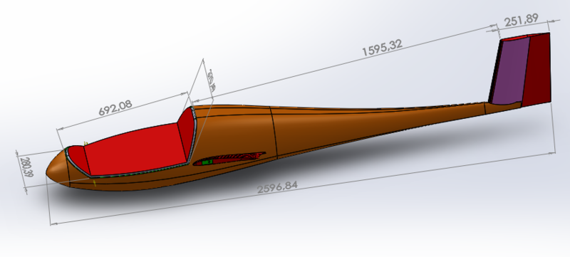

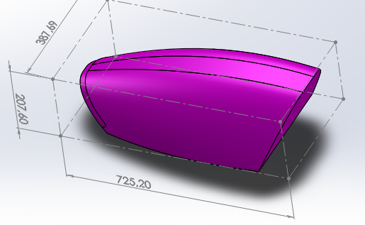

So das Projekt ist nun soweit fertig, Chris hat Daten zum Anschauen von mir bekommen, der Hauben klotz würde nochmal überarbeitet. Die sicke am Rumpf für die Haube musste auch nochmal überarbeitet werden. Damit man mal sieht was der Rumpf für Ausmaße hat sind mal Referenz Maße an dem Rumpf bitte nicht an den krummen maßen stören sind ca. Maße.

Hi Norbert,
gute Arbeit!!! Bin schon auf die Umsetzung der Form gespannt :)
