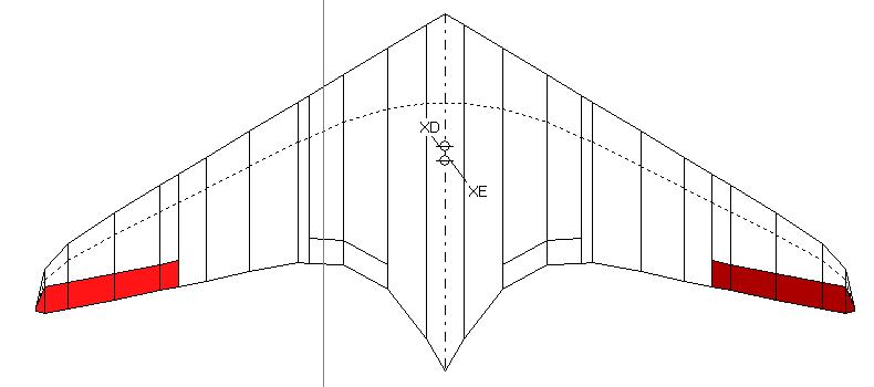

UweH hat geschrieben:Ich hab mir ein paar Gedanken zu dem Thema gemacht und bin auf den Trichter gekommen, dass eine rückwärts fliegende Horten IX eine gute Basis für die Entwicklung eines Mini-Bretts wäre.
So sieht eine Ho IX aus, ich denke die Form ist den meisten bekannt:
130116 Ho IX.jpg (26.71 KiB) 5589 mal betrachtet

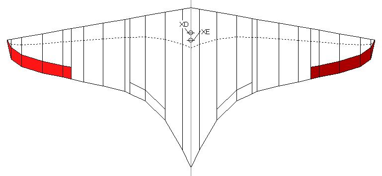

Wenn das Teil rückwärts fliegen soll, sind die Winkel etwas anzupassen, wie man auf dem Bild sieht sind dann allerdings die Ruder auf der falschen Seite, außer man will nur über die Nasenklappen von Klaus Jakob steuern, aber das funktioniert ohne zusätzliche Elevons sicher nicht so toll. Der Ranis-Screenshot sah zu diesem Zeitpunkt Gestern Abend noch so aus, das war beim ersten Feierabend-Augustiner:
130116 H IX rückwärts.jpg (25.02 KiB) 5589 mal betrachtet

Nee, du sollst doch nicht alles hinwerfen, du hattest nur geschrieben daß du dich raushalten wolltest, darauf war mein Kommentar bezogen.
Ein Projekt das innerhalb weniger Wochen in der Luft ist, wird das hier garantiert nicht werden. Da wird einiges an Schweiß und Material reinfließen bevor was fliegbares auf dem Tisch liegt, das sollte jedem klar sein.
Die umgedrehte 9er sieht echt lustig aus. Mainstream dürfen andere basteln bzw kann man sich an jeder Ecke kaufen, das muss nicht "erfunden" werden. Wenn schon so viel Bohei und Arbeit machen, dann wegen was aussergewöhnlichem ;-)

mich erinnert das Ganze an einen Rochen - die Kinethik ist ja nicht so schlecht.
Man nehme Uwes Grundform - packe das Ganze mit einem PW51 nur dünner und legt den
S-Schlag in die letzten 10-15% nur noch dünner.
Anstatt der1 Flosse wie in Downunder 2 Flossen aber wesentlich kleiner nur wie 2 Sperrzeune.
Uweh und Pw bitte verzeiht mir aber das sind nur Gefühle oder eine Idee

Wie groß soll das eigentlich werden?
Mein jetziger, aerodynamisch noch relativ unproblematischer Entwurfsstand hat 1,1 m Spannweite und ist knapp 50 cm lang und damit etwas größer als der Gizmo. Ich denke die genaue Größe hängt von der Fräserei ab, also geht die Frage erstmal an Christian und dann an alle :?:
P.S.: @Peter: überlaß das mit den Profilen mal mir (oder Peter Wick). Eine übliche Brettprofilierung kannst Du hier vergessen und das PW51 dafür sowieso. Der S-Schlag ist stark von der Flügelform abhängig (Stichwort Hebelarm) und auch die restliche Gestaltung und Anordnung der Flügelprofile, ...und auch die Seitenleitwerke. Lieber ein großes zentrales Leitwerk am größten Hebelarm in der Mitte des Flügels als 2 Stück an ungünstigerer Position. Von Jörgs ETTO weiß ich auch, dass bei rumpflosen Brettern eine Halbierung der Seitenleitwerksanzahl eine Halbierung der Probleme damit bedeutet.
Die Form dieses Flügels ist hier viel weniger frei als bei einem klassischen Brett wenn die Leistung passen soll und die Leistung des GIZMO war ja wohl der Beginn bzw. Anlass dieses Threads.

Die Größe, wie von dir vorgeschlagen wäre glaube ich schon in Ordnung, ich würde auf 1,4 bis 1,5m gehen
da wir ja in unseren breiten nicht so prachiale DS Spots vorfinden und die meisten in ja doch dann als Allrounder verwenden
könnten. Ist aber nur ein Vorschlag.

Beim umdrehen der Horten IX im Ranis haben sich zuerst noch ein paar Winkel verändert und die Nähe zur Augustiner-Brauerei während des Entwurfsvorgangs hat dann zu einer weiteren wesentlichen Formbeeinflussung durch das typisch geschwungene, bayerische Weissbierglas geführt. Hier das Ergebnis mit der bitte um Kommentierung, Spannweite 1,1 m:
und hier extra für Rona der Entwurf für Magenta-IMC, aber derzeit noch im Netzstrumpf-Design für die derzeitige Mehrheit der pupertierenden verliebten Jungs:
