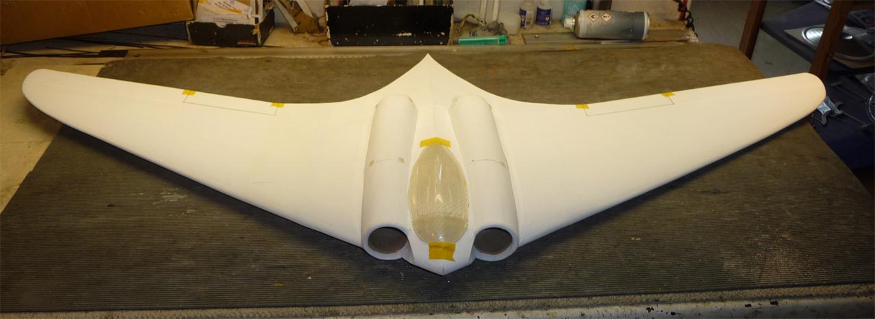

Horten IX Richtung Impellerstrahl
Beitrag von kanonenkugelrichter »
CIMG0037 Netz.jpg (48.87 KiB) 6475 mal betrachtet
doch noch zwei Baufragen:
Wenn ich den Ausschnitt für den "Impelleraustritt" nach den CAD Daten von Dir in die Beplankung schneide kriegt der Strahl noch einen Vektor nach oben, und wenn ich Fotos von Schubrohrverlängerungen sehe scheinen diese auch weiter nach oben zu zeigen als der Impellerkanal innerhalb des Fliegers. Ist das so gewollt? (das letzte Ende des Kanals "schielt" ja auch etwas nach innen.)
Und wie hast Du Aussenflügel und Mittelteil miteinander verbunden? Wie groß ist die Biegebelastung bei Hortens da eigentlich, brauch ich da noch eine Verzapfung? Regelt das bei Deiner die GfK-Beschichtung?
Schönen Abend noch,
Jürgen
Beiträge: 6559
Re: Horten IX Richtung Impellerstrahl
kanonenkugelrichter hat geschrieben:Wenn ich den Ausschnitt für den "Impelleraustritt" nach den CAD Daten von Dir in die Beplankung schneide kriegt der Strahl noch einen Vektor nach oben, und wenn ich Fotos von Schubrohrverlängerungen sehe scheinen diese auch weiter nach oben zu zeigen als der Impellerkanal innerhalb des Fliegers.
Hallo Jürgen, das spielt überhaupt keine Rolle. Solange die Schubröhren nicht bis knapp an die Endleiste oder darüber hinaus verlängert werden sorgt der Coanda-Effekt dafür dass der Schubstrahl immer auf der Flügeloberfläche klebt. Heiner Scroblin hat Experimente mit kurzen, aber stark nach oben gerichteten Schubröhren gemacht und die haben gegenüber flachen rein gar nichts an der Schubvekorwirkung im Flug geändert.
Schau Dir Bilder des Original an, versuche die selbe Optik zu erreichen und gut is.
kanonenkugelrichter hat geschrieben:Und wie hast Du Aussenflügel und Mittelteil miteinander verbunden? Wie groß ist die Biegebelastung bei Hortens da eigentlich, brauch ich da noch eine Verzapfung? Regelt das bei Deiner die GfK-Beschichtung?
Flächige Verklebung der Anschlußrippen und 2-3 versetzt gelegte Lagen 80er Glas über die komplette Stoßstelle reichen aus. Hortens haben wenig Maximalauftrieb, da braucht man bei der kleinen Streckung und extrem hohen Zuspitzung der IX nicht viel gegen Biegung zu machen.
Allerdings habe ich an dem Spant vor den Impellern mehrere Kohlerovings über die Ansaugrohre laminiert damit die Flüglebiegung nicht die Impellermäntel verformt und dadurch der Rotor schleift oder klemmt, da hat man idealerweise ja nur wenige Zehntel mm Luft für Biegeverformungen bevor die Impellerblätter schleifen.

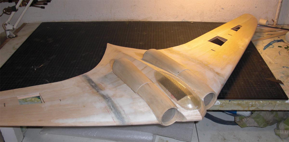

es geht (doch) voran, (Jahresabschluss und Inventur sind ekelig!)
Werde nächste Woche Nase und Ein-und Auslauf schleifen.
Hast Du vielleicht Appetit auf eine Pizza?
Nach dem Haubenausschnitt kann ich wohl die Flügel anbringen und bespannen.
Schönes WE,
Jürgen

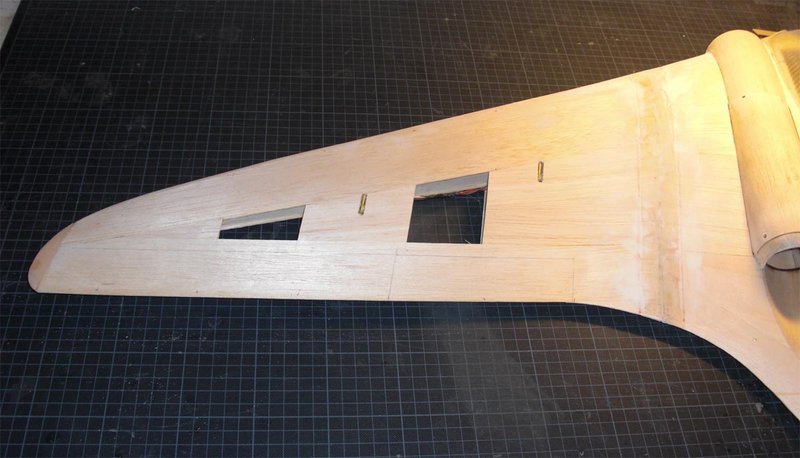

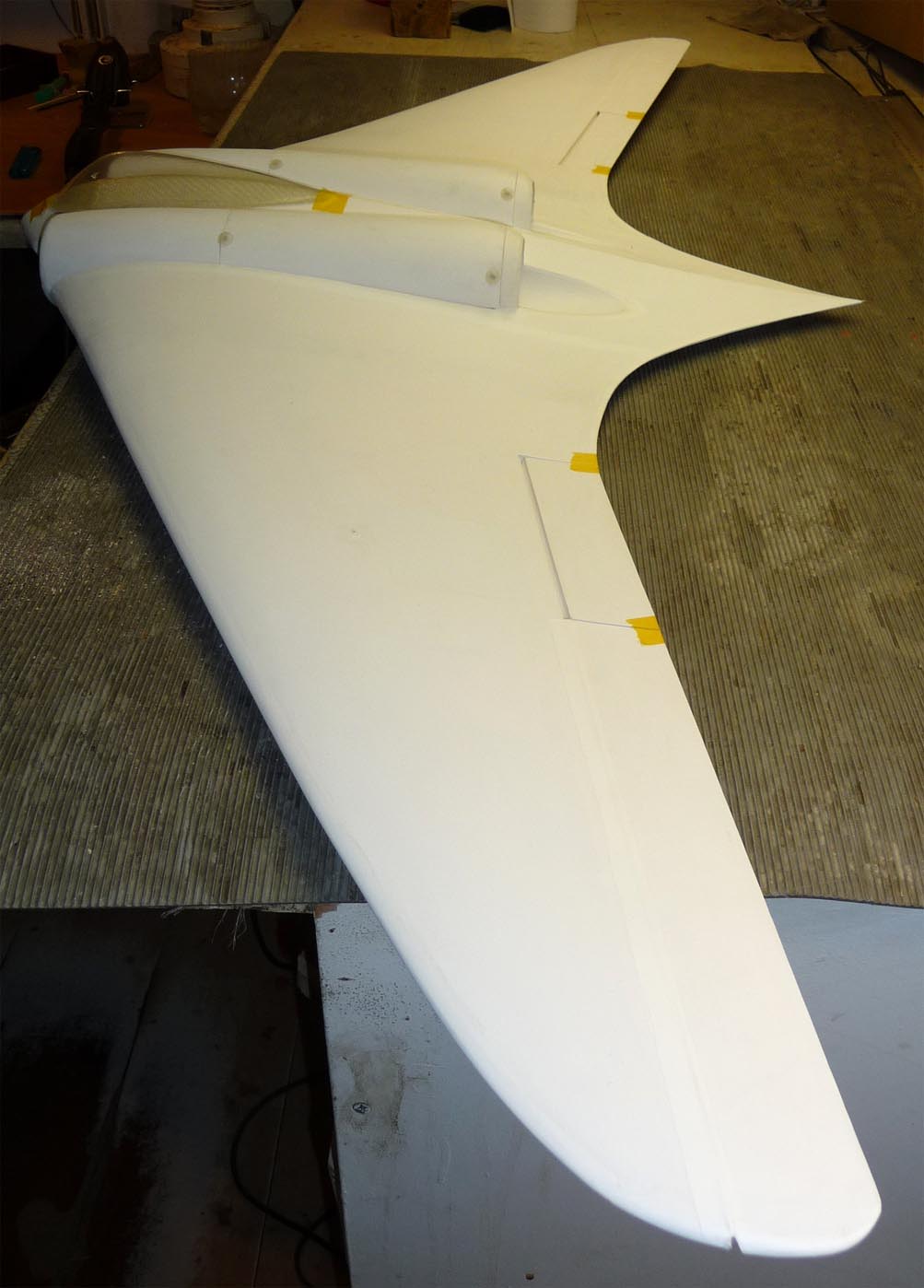

Soo, der Flieger ist am Stück, nun kommen noch die Klappen und die Ausschläge.
Die äusseren Klappen über vier Rippenfelder, die Inneren über zwei.
Was meinst Du Uwe? Das ich die Ausschläge auch noch ein wenig nach Geschmack erfliegen muss ist klar, aber Dein Zweiklappler ist doch schön werdig, was schlägst Du vor?

Re: Horten IX Klappen
kanonenkugelrichter hat geschrieben:Was meinst Du Uwe? Das ich die Ausschläge auch noch ein wenig nach Geschmack erfliegen muss ist klar, aber Dein Zweiklappler ist doch schön werdig, was schlägst Du vor?
Hallo Jürgen,
sorry, ich hab im Moment viel Arbeit und noch mal unerwartet zu viel Dobrindt, ich mess die programmierten Werte an meinem Zweiklapper und interpoliere sie für Mischungen Deines Vierklappers hoch, komm aber erst am Wochenende dazu. Wenn Du bis Sonntag Nachmittag noch nix von mir hast, dann bin ich an Dobrindt endgültig verzweifelt oder brauch noch einen zusätztlichen Schub-s :oops:
Kannst ja bis da hin noch etwas Tarnlackierung mit bunten Flügelspitzen machen ;-)
Sorry und Gruß,
Beiträge: 6559
Re: Horten IX Klappenausschläge
kanonenkugelrichter hat geschrieben:für welche Ausschläge sollte ich die Ruder anlenken?
Hallo Jürgen, jetzt endlich hab ich mal gemessen und simuliert, ich hoffe es wird nicht zu kompliziert.
Zunächst rate ich Dir die ersten 10 - 15 Flüge mit Schubröhren zu fliegen um Dich an das grundsätzliche Steuerverhalten der kleinen IX und die Eigenheiten des Antriebs zu gewöhnen. Die Kombination aus Finne und Schubröhren bis hinter die Endleiste machen aus dem Biest einen kreuzbraven Impellertrainer.
Mein Finne ist dreieckig und scharfkantig, sie ist absichtlich nirgendwo gerundet um im Schiebeflug an den Kanten und besonders der hinteren Ecke Wirbel zu erzeugen die eine hohe Stabilisierungswirkung ergeben.
Die Länge der Finne ist 150 mm, hinten ist sie 30 mm hoch.
Zur Vorbereitung des Fliegens ohne Schubröhren solltest Du Dir angewöhnen mit einer Flugphase "Start" mit Elevons 2-3 mm hoch und etwa halber Motorleistung in gemütlichen Platzrunden etwa 50-80 m Höhe aufzubauen. Dann Elevons auf neutral und beim daraus folgenden Bahnneigungsflug langsam Gas reinschieben.
Wenn die Horten Fahrt hat und volle Schubleistung anliegt fliegt sie mit und ohne Schubröhren wie auf Schienen und Du kannst fast alles mit ihr anstellen.
Wenn Du nach Gewöhnung an das Modell die Schubröhren entfernst solltest Du mit der selben Taktik für den Start weiter fliegen, aber ab dann solltest Du unbedingt vermeiden langsam zu fliegen und dabei vollen Schub zu geben. Mit Röhren verträgt sie das, ohne Rohren kann sie schlagartig abreißen und vom Himmel fallen. Dann hilft nur Motor aus, ohne Antrieb beim fallen lassen Fahrt aufnehmen und durch gegen steuern stabilisieren. Als Segler fängt sie sich wieder, mit laufendem Antrieb schlägt sie zu 100 % ein. Also nach Gas raus entweder mit wenig Schub langsam steigen, in Sicherheitshöhe andrücken, Fahrt aufnehmen und dabei langsam Gas rein oder langsam wieder voll Schub geben bevor die Fuhre im Gleitflug langsam wird. Ich bin meist mit 70 - 100 % Schub durch geflogen bis die nachlassende Leistung Zeit fürs Landen signalisiert hat.

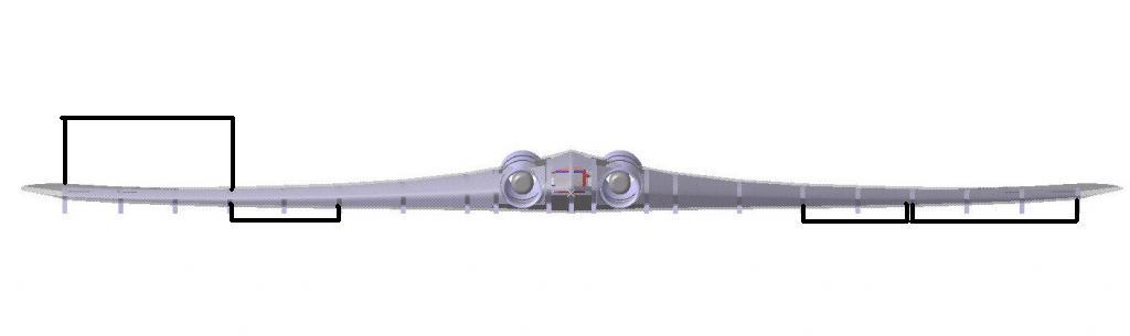

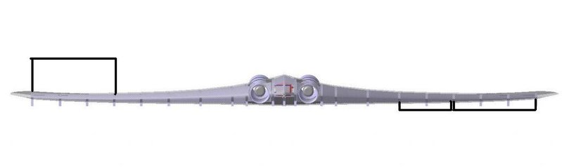

Bei Deiner 4-Klappen-Version solltest Du mit folgender Klappenmischung anfangen.
Höhenruder alle Klappen hoch und runter.
Ausschläge Außenklappen (Elevons) + - 8 mm
Ausschläge Innenklappen +- 4 mm
Für Querruder sieht die Mischung dann so aus, die Vollausschläge hierzu:
Außenklappe +4 mm - 9 mm
Innenklappe +4 mm - 0 mm (fährt also nur runter)
Wenn Du später noch ein bisschen experimentieren willst um die Finne noch zu verkleinern, aber dabei auf etwas Rollgeilheit verzichten kannst kannst Du mit dieser Mischung weiter machen, die Vollausschläge hierzu:
Außenklappe +3 mm - 9 mm
Innenklappe 2 x +3 mm - 0 mm -> fährt also auch nur runter, aber auch auf der Kurveninnenseite:
Damit eine Horten gut durch die Kurve geht kommt es stark auf die Roll-Gier-Kopplung an und wenn der Flieger eine sehr gute Rollwendigkeit hat macht das viel vom negativen Wendemoment wett, so ist das bei meiner Horten XII, wo alle Klappen mit dieser Mischung fahren und ein sehr gutes Steuerverhalten ergeben. Ich glaube zwar nicht dass man bei einer 4-Klappen-Horten IX damit auf die Finne verzichten kann, aber um mit Finne bei viel Speed ein rollgeiles und wendiges Heizermodell zu bekommen taugt es sicher.
Ausschläge dürften dann bei Höhe wie Version 1 sein, bei Quer außen so viel wie der Pilot verträgt und die Innenklappen etwa die Hälfte von den Außenklappen:
Wenn Du noch Fragen hast versuche ich die zeitnah zu beantworten, bis da hin bin ich gespannt für welches Finish Du Dich entschieden hast und drücke für den Erstflug schon mal die Daumen ;-)

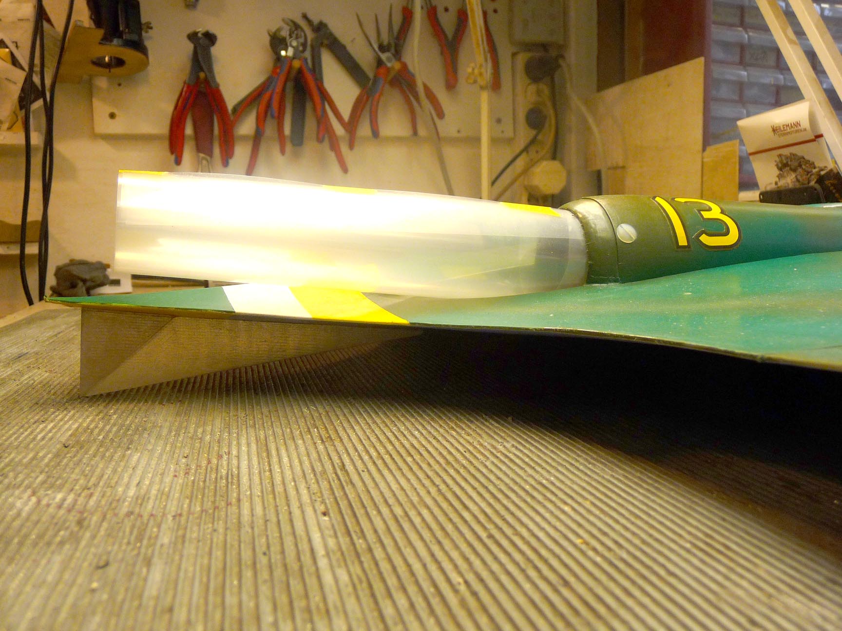

jetzt trägts Kampfanzug, alles ist soweit fertig mit Flitschenhaken und Schwerpunkt.
Sind die Schubrohrverlängerungen so i.O.? Müssen die steif sein und muss ich die grossartig in der Richtung fixieren oder hilft da Coanda?
Die "Röhren" sind im Moment aus Trennfolie gewickelt also fast eine Art Schlauch.
Mit besten Grüßen,
Jürgen
Beiträge: 6559
Re: Ausschläge
kanonenkugelrichter hat geschrieben:Eine Frage noch, dürfen sich die Vollausschläge für Quer und Höhe addieren, also aussen bis -17mm? (Fliegt man das überhaupt jemals?)
Hallo Jürgen, beim Landen kommen so große Ausschläge nach oben schon mal vor. Da die IX im Gleitflug sehr gutmütig ist zieht man sie mit viel Höhe sehr langsam, um dann noch Böen korrigieren zu können müssen die Ruder weit nach oben laufen können.
Die Schubrohre sollten nah an der Endleiste schon noch mal fixiert werden. Wenn die Impeller laufen werden sie zwar durch den Innendruck stabilisiert und so weit hinten ist nix mehr mit Coanda, aber nur am Auslauf befestigen ist für den Flugbetrieb zu wenig. Dafür genügen zum Fixieren sicher schon kleine Balsaklötzchen, die mit Tesa Power-Strips oder ähnlichem nahe der Endleiste zwischen Röhren und Bürzel geklebt werden.
Ich hatte dafür nur einen mehrfach geknickten Streifen härtere, transparente Kunststofffolie verwendet, die ich mit Tesafilm angeklebt hatte.
