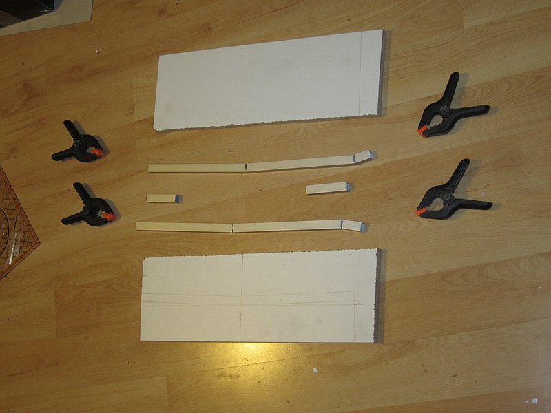

Fräsmeister Thomas hat sich vorhin beschwert dass es schon lange keine Bilder mehr vom Attacus-Bau gegeben hat.
ich hatte ja geschrieben dass mir der Verbinder fehlt um weiter zu bauen, denn für das ausrichten der Rippen und verkasten der Holmbodenwannen im Verbinderbereich sollten die Verbindertaschen mit eingeklebt werden.
Der Verbinder hat einen rechteckigen Querschnitt von 15 x 15 mm und einen 3°-Knick, also 1,5 ° pro Seite.
Damit schied für mich kohlegefülltes Alurohr aus, denn die Aluhaut kostet Kohlefaserquerschnitt, noch mehr Gesamtquerschnitt paßt nicht rein und ich bin mit 15 x 15 mm schon an der Untergrenze um zum Holm zu passen.
Eine Verbinderform muss her, aber wie ohne viel Formbauaufwand den 3°-Knick realisieren?
Die entscheidende Idee hatte Vereinskollege Heiner mit seinen Jahrzenten F3B-Modellbau-Erfahrung: der Verbinder kann auch liegend aus einer einfachen Form aus beschichteten Platten und Aluprofilen gebaut werden.
Das sieht dann so aus:
Baumarkt-Vierkantprofile aus Alu abgelängt und von Hand vorgerichtet, beschichtete Regalbretter zugeschnitten.......
...und miteinander verharzt. Profilabschnitte dienen als Lehre zum einhalten des genauen Querschnitts und der Parallelität
Am nächsten Tag Profile gebohrt und Teile verschraubt.
Von dieser Seite wird der Rovingstrang nachher eingezogen und jetzt kommt da die nächste Wachsschicht drauf, es ist die vierte von sechs plus zuletzt ein Mal PVA
Für den ersten Verbinder möchte ich die Deckplatte mit Schraubzwingen auf die Profile aufpressen, für weitere sollen noch Verschraubungen in die Platten eingebaut werden.
