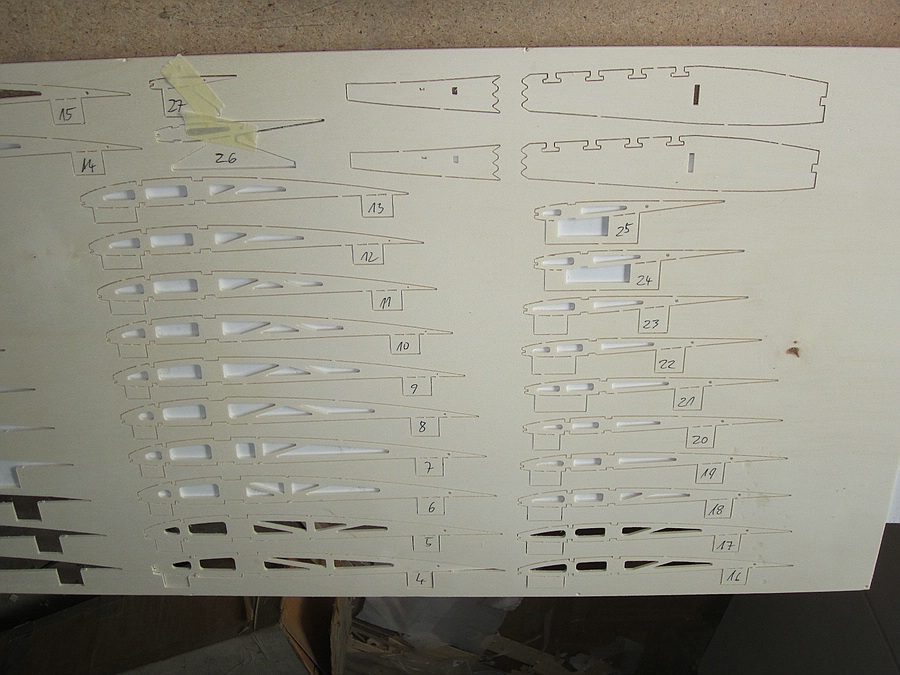

Hello Leute,

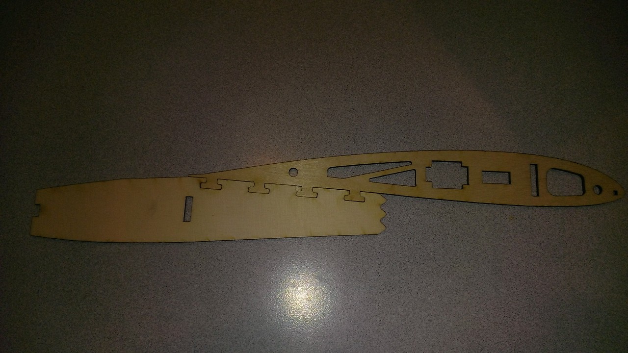

After working some time to modify the parts to fit my laser cutter I've cut my first good parts for the Attacus.
Grüß,
Brian

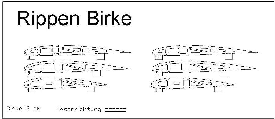

Re: Attacus - Nurflügel für F3J und Allround

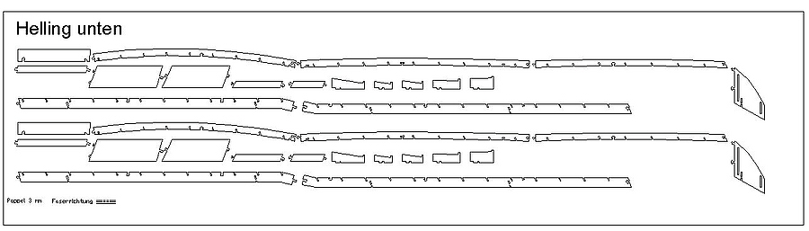

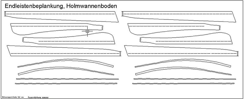

Hi Brian,
that looks great
I hope its getting clear why the parts of the fuselage are divided in this manner?
Birch parts must be strong and straight, poplar parts are slightly bent or kinked at the joints.
The remaining gaps are covered with .6 birch plywood.

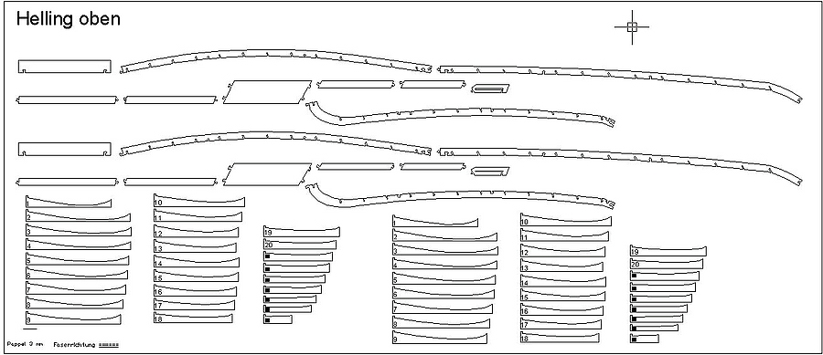

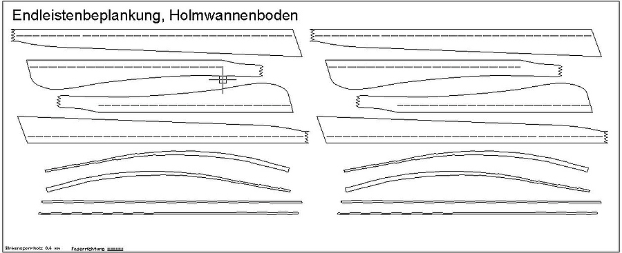

Do you've found the missing piece in the drawings?
You can see it 2 x in the post above with the drawings on the top of the picture with "Endleistenbeplankung, Holmwannenboden", and 2 x as the 4th part from above!?
Regards,
that looks great
Regards,

Ich verstehe. Es ist für mich ganz klar.
Aber ich glaube, es ist immer noch ein Teil fehlt in der Einzelblatt. Siehe das Bild unten:
Grüße,
Brian
Grüße,
Brian
Ja, Brian, das fehltcpdude hat geschrieben:Aber ich glaube, es ist immer noch ein Teil fehlt in der Einzelblatt. Siehe das Bild unten:
Es war konstruiert, aber nicht in die Bauteilzeichnungen für das fräsen übertragen

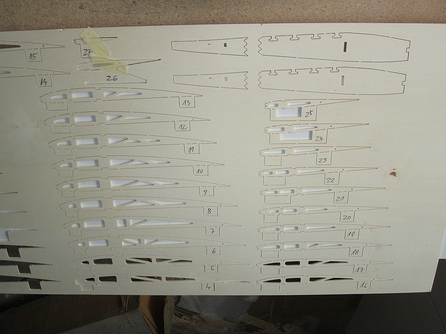

Gestern vor der Fahrt zum Nurflügeltreffen habe ich noch ein Paket von Thomas Schikora in Empfang genommen. Darin waren die letzten Frästeile für Attacus in gewohnt hervorragender Fräsqualität, vielen vielen Dank Thomas und Du hast Dir einen ganz besonders schönen Urlaub verdient
Jetzt gehts bald mit dem Bau los, Morgen möchte ich das Baubrett vorbereiten, mal schaun ob das zeitlich klappt.
Bilder gibts dann mit dem Baubeginn

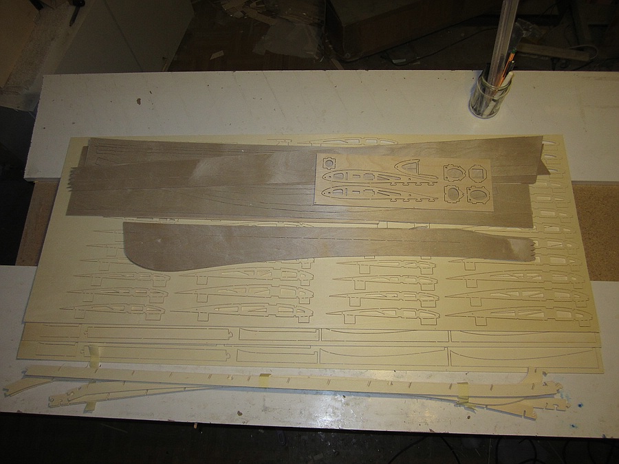

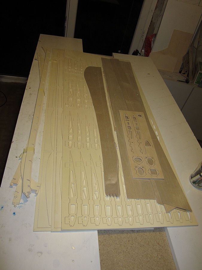

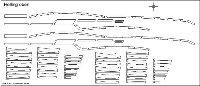

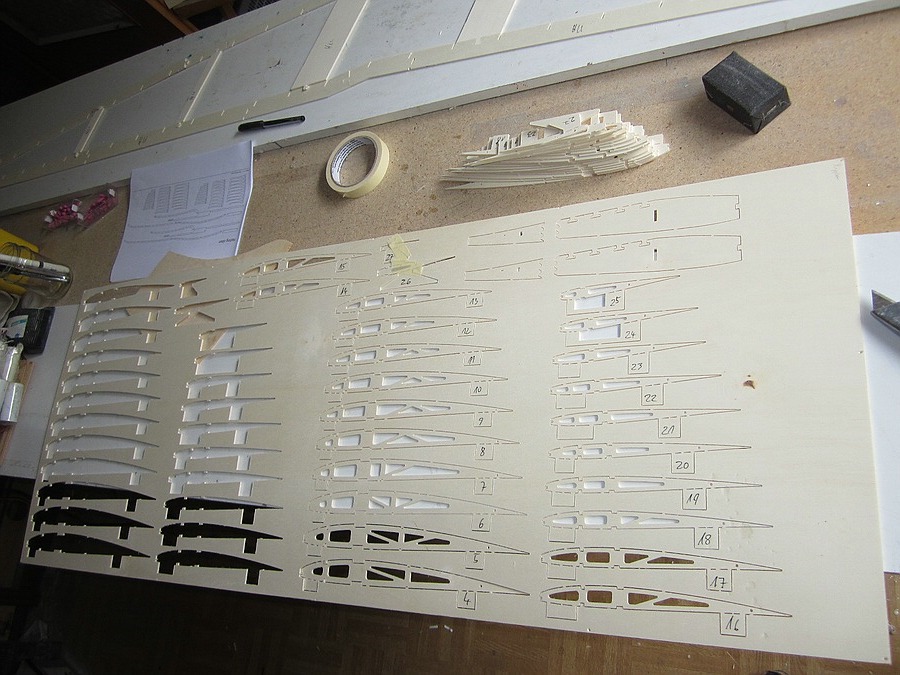

auf den Bildern sind die von Thomas Schikora sehr sauber gefrästen Teile für den Attacus-Prototyp zu sehen, noch mal ganz großen Dank dafür und jetzt kanns los gehen
Ich möchte diesmal den Baubericht aus verschiedenen Gründen vor allem bei RC-Network machen, aber es wird parallel auch hier weiter gehen damit die Leute die dort nicht angemeldet sind und ihren Senf zu dem Projekt abgeben möchten das hier tun können.
Die nächsten Arbeiten sind das nummerieren, heraustrennen, versäubern und sortieren der Teile nach den Baugruppen.
Bei den Serienmodellen von Thomas und mir sind dafür von Thomas nummerierte Übersichtszeichnungen vorhanden um die Einzelteile in den Holzplatten eindeutig identifizieren und zuordnen zu können. Diesmal muss ich die Nummerierung aus dem CAD wieder mal selbst machen, vielleicht kann ich aus den Daten die ich eh brauche noch die pdf´s ziehen...aber heute nicht mehr

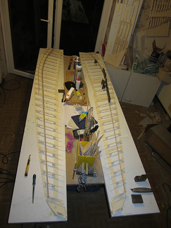

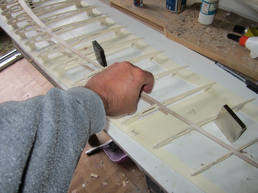

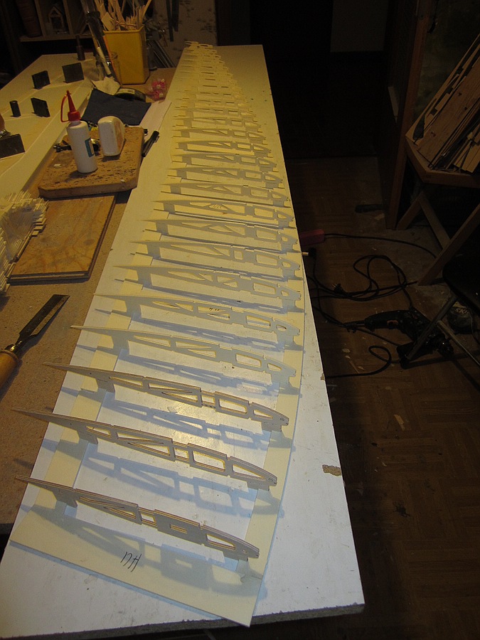

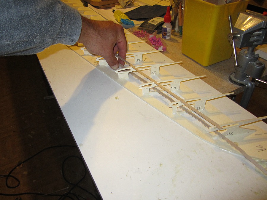

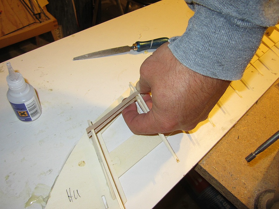

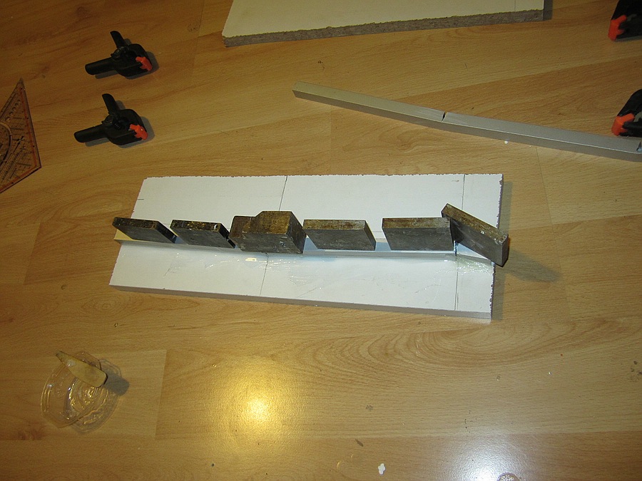

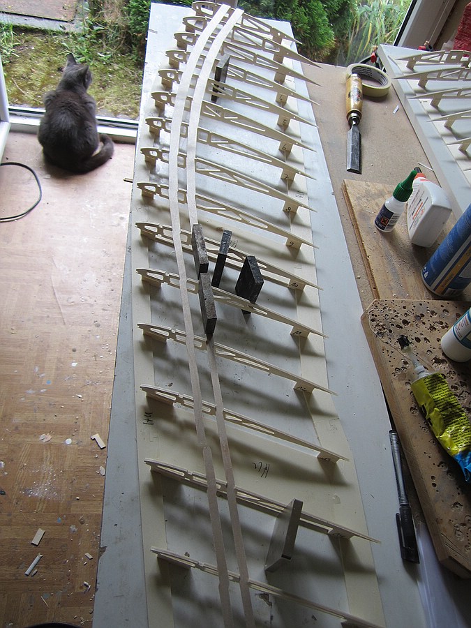

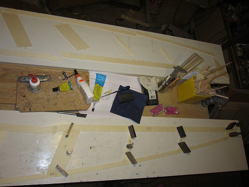

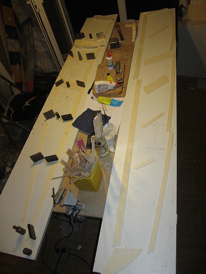

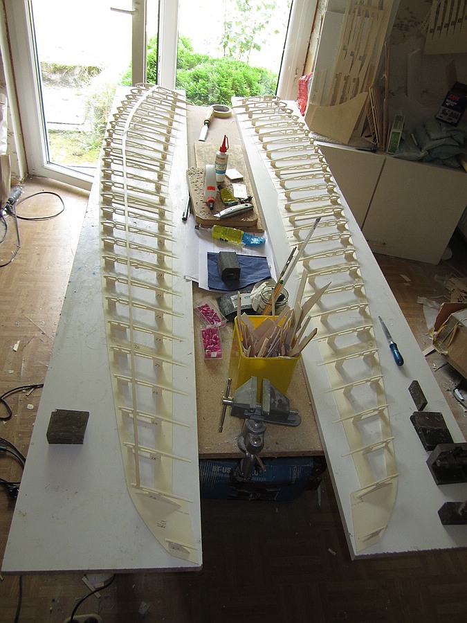

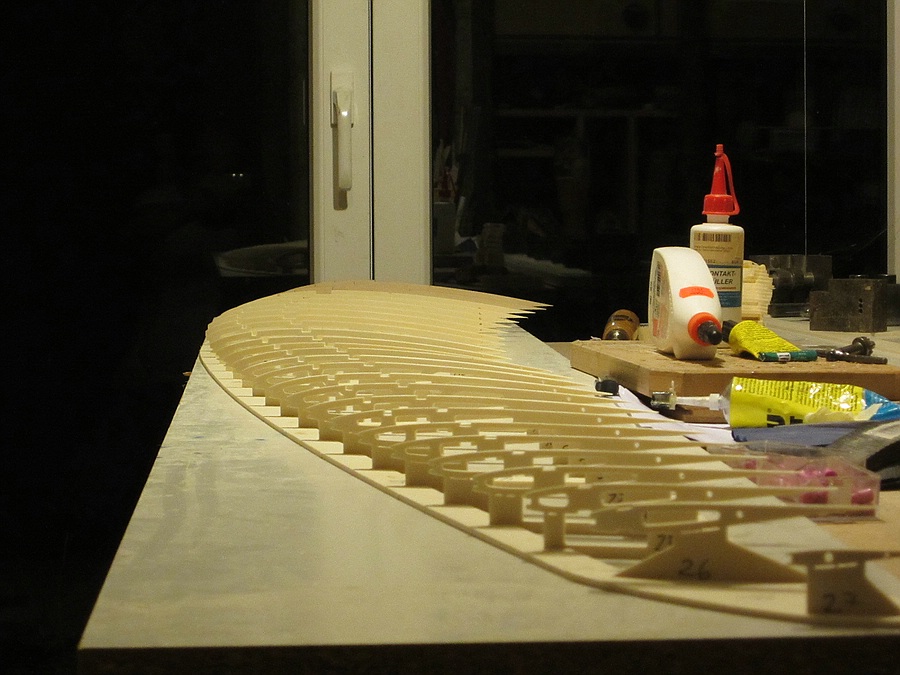

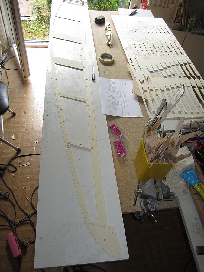

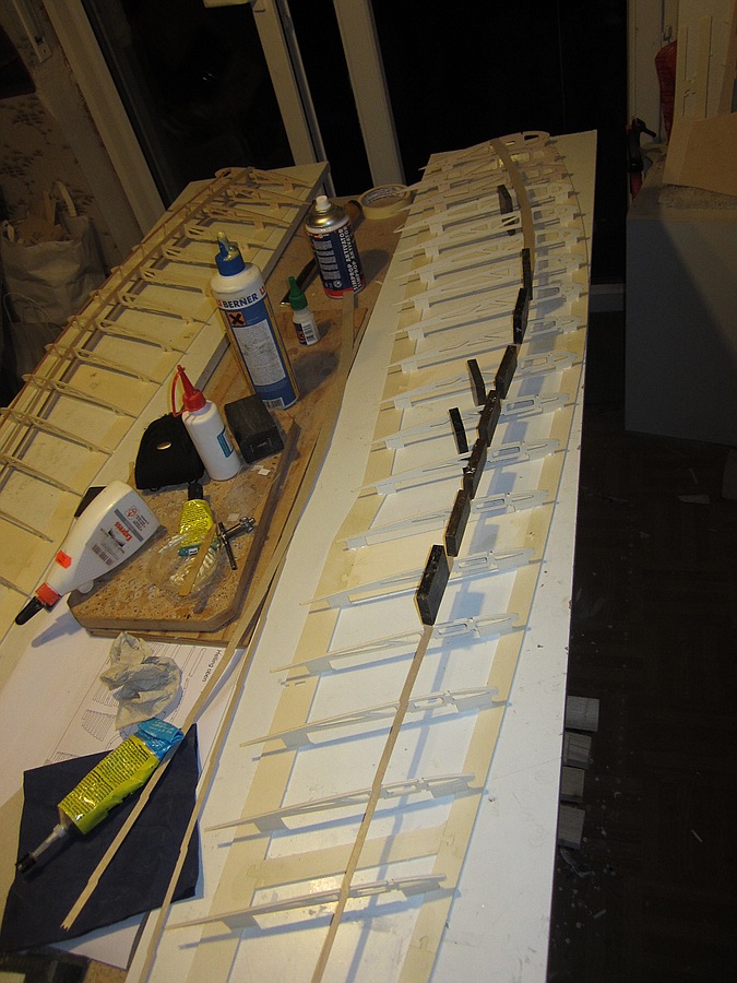

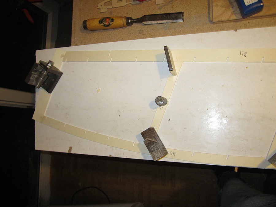

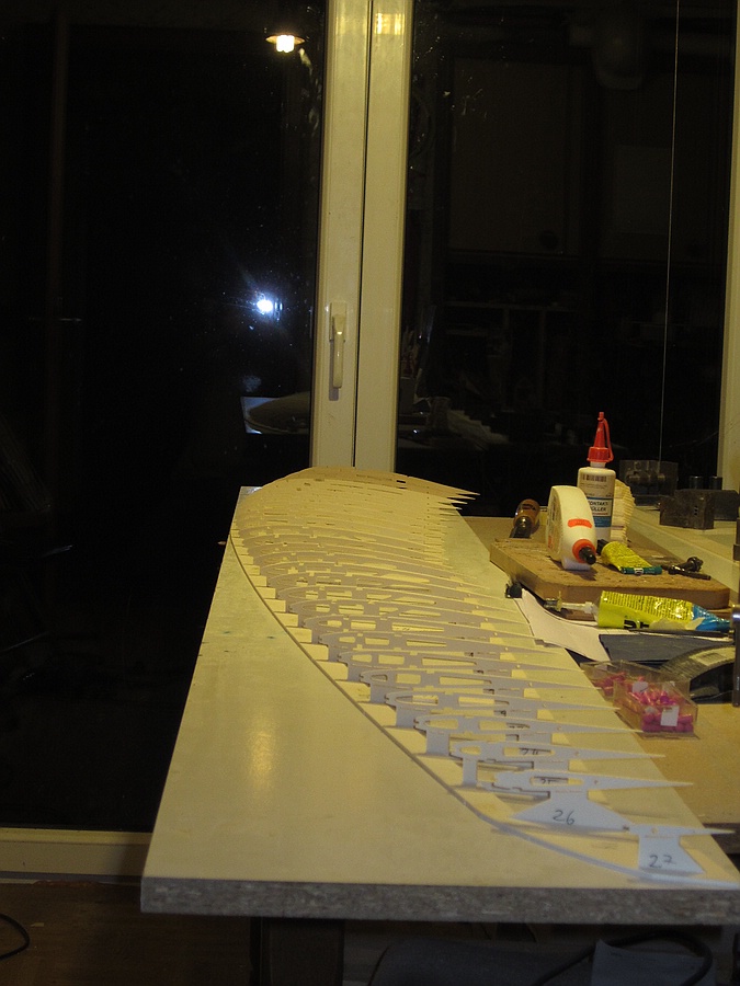

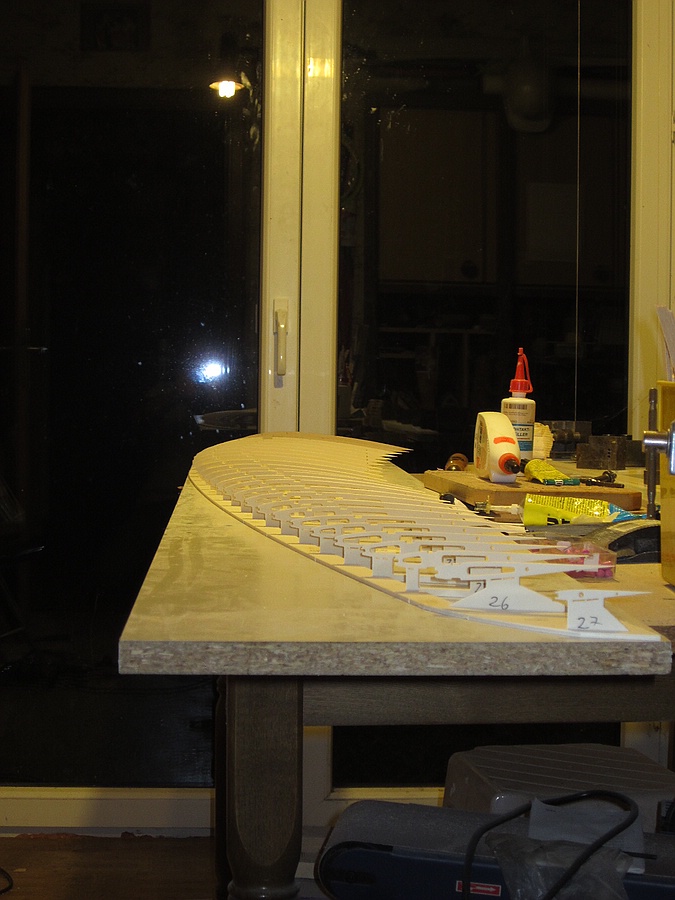

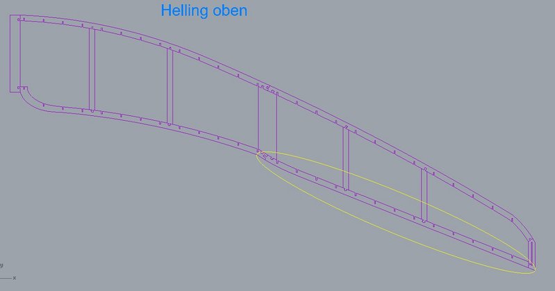

hier ein paar Bilder vom richtigen Baubeginn des Attacus heute.
Austrennen der Frästeile, zusammenbau und aufleimen der unteren Helling aufs Baubrett und aufstellen der Rippen.
Durch die Helling ist das Rippen aufstellen für einen Flügel eine Sache von 2 Minuten und das Ergebnis ist einfach ein Traum....es paßt bis jetzt auch alles gut und fehlerfrei zusammen. Mehr Text zu den Bildern gibts bei RC-Network
Die Helling ist ja echt genial. Dadurch sind Baufehler oder Verzüge im Prinzip ausgeschlossen.

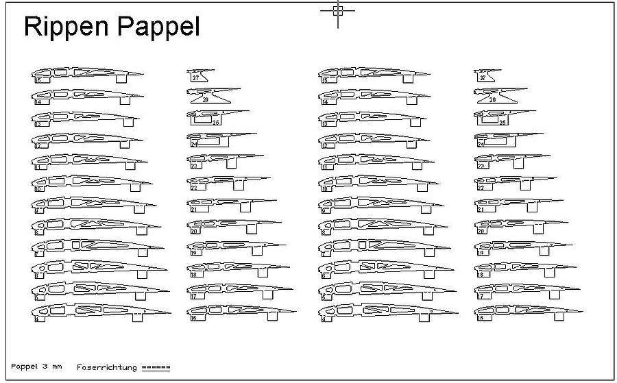

yes of course, the joiner is a problem at the moment, i soon need one, but i know how to build it and yours too
I discovered a mistake. The foot of the last rib no. 27 ist 7.1 mm to short. I put something under the helling, so i can work further on with the defective parts. I made photos of of my compromise, I will post them later.
But all other parts fit fine till now.

Hello Uwe,
Yes, I just put the ribs into 3d and I agree. The foot is 7.1mm too short!
That's easy to fix!

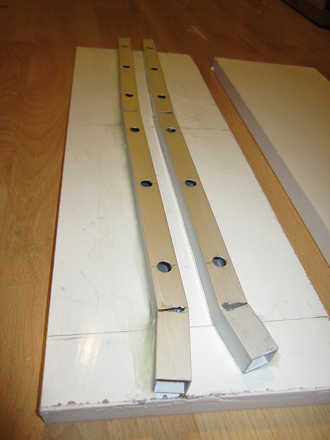

isthis of any helP?UweH hat geschrieben:cpdude hat geschrieben: (......) yes of course, the joiner is a problem at the moment, i soon need one, but i know how to build it and yours tooUwe.
http://www.metalluminium.de/epages/6228 ... erkantrohr
oder dieses? http://www.carbon-vertrieb.com/shop/Mod ... 22_33.html
Und warum ist es rechteckig und nicht rund?
Grüss

Hallo Peter,
aus den Alurohren und zwei Holzplatten will ich eine einfache Form machen.
Rund geht aus zwei Gründen nicht: der Verbinder braucht V-Form und der notwendige Durchmesser bei rund wäre 20 mm aus CFK und 19 mm aus Stahl (viel zu schwer). Bei rechteckig hat ein 15 x 16 mm die gleiche Festigkeit und der paßt gerade so rein, der runde paßt nicht.

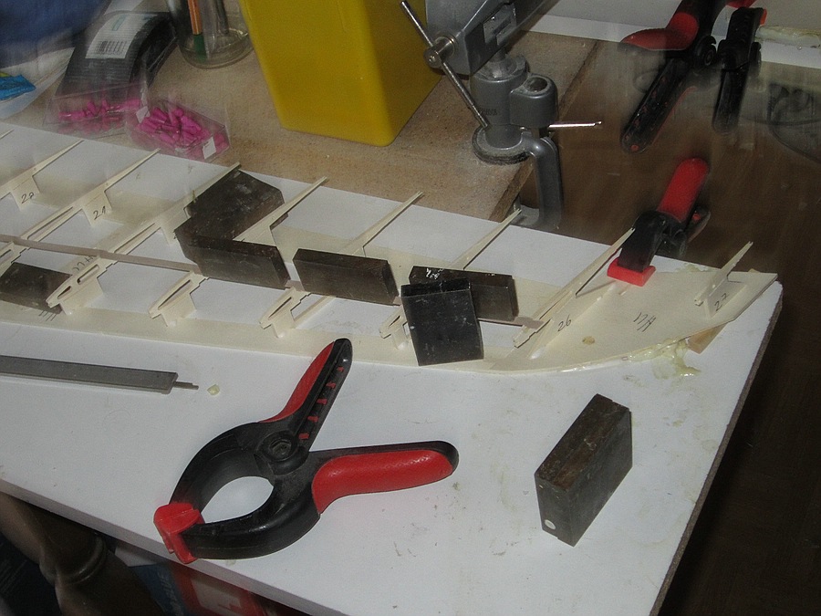

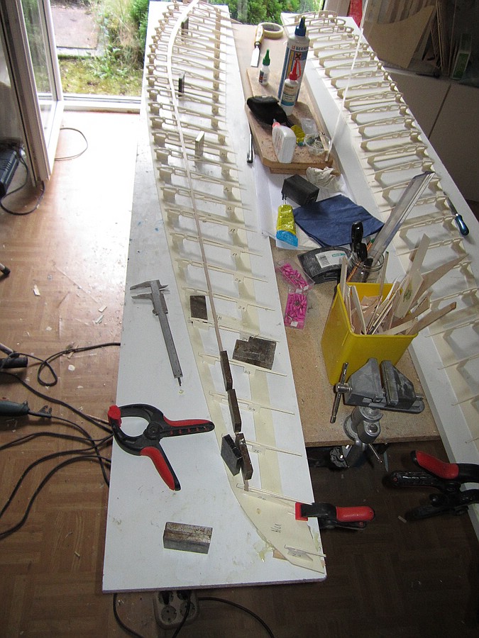

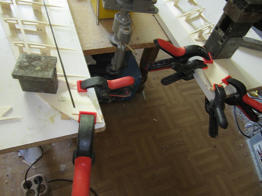

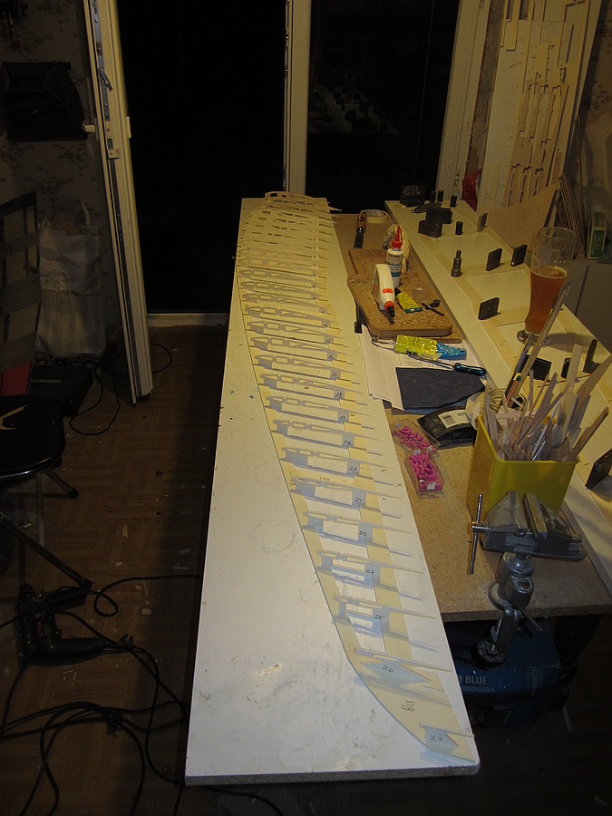

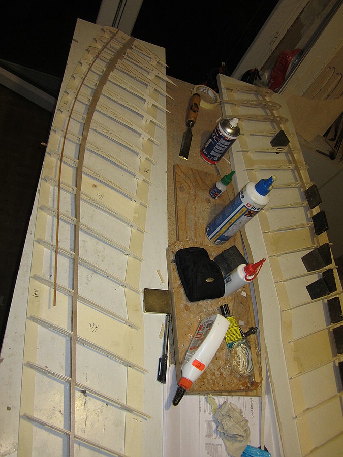

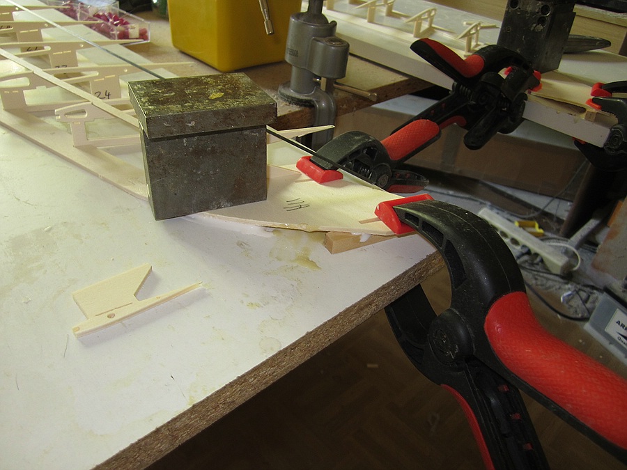

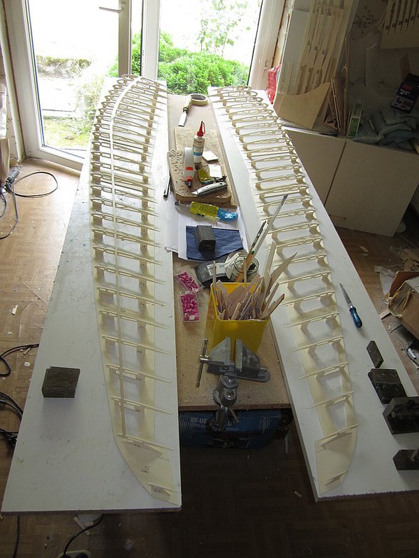

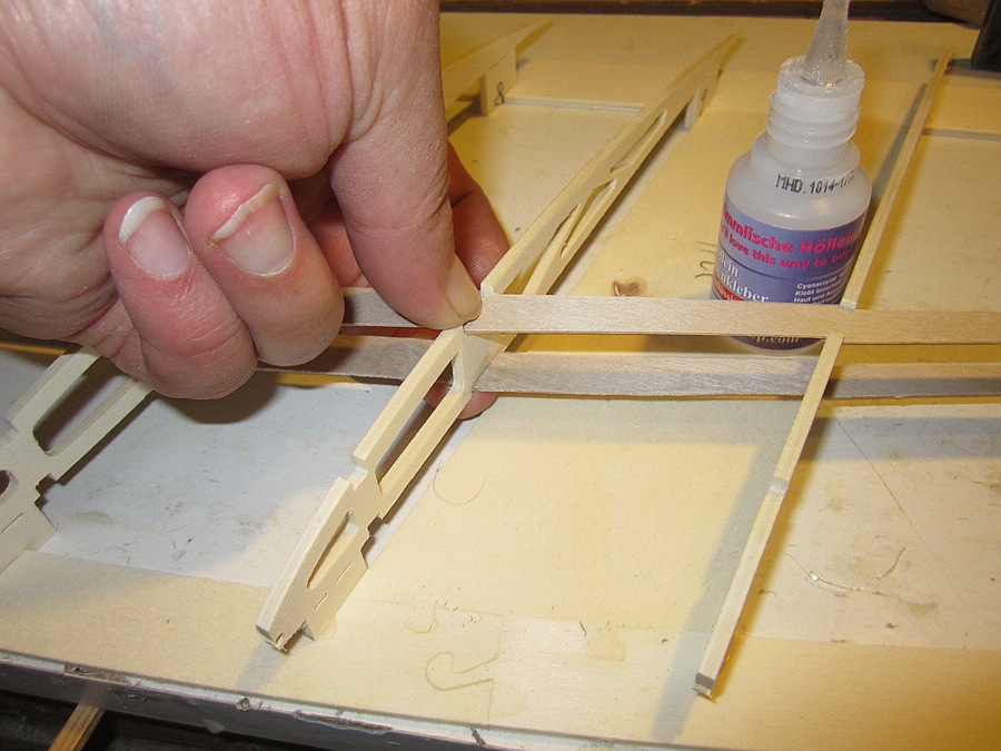

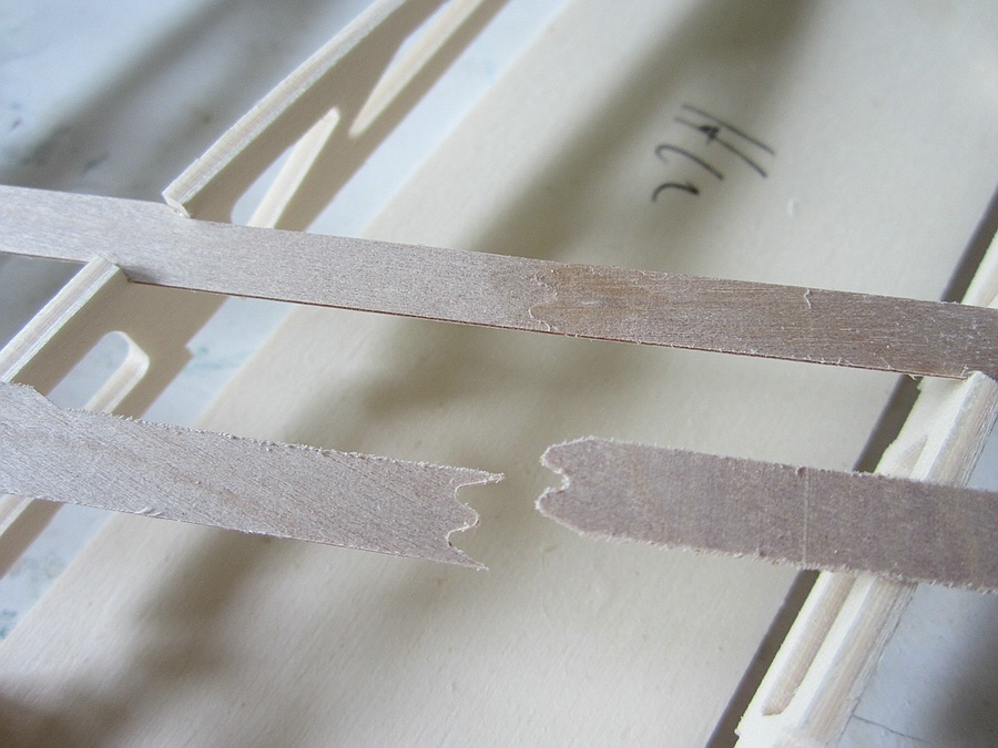

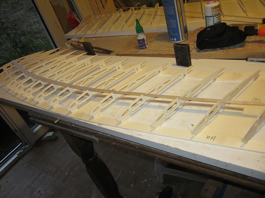

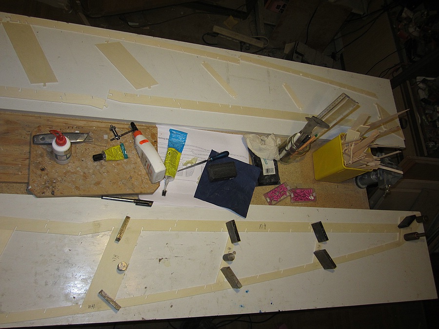

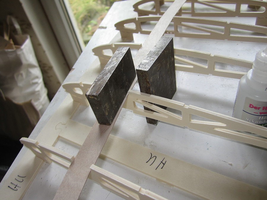

hier die Bilder von heute.
Hier erst mal die Korrektur des Fehlers mit der letzten Rippe. Ich habe die CAD-Daten gleich korrigiert, sollte es einen Frässatz geben bleibt dann die Helling auch bei der letzten Rippe flach auf dem Baubrett:
Thema heute war einziehen der Holmwannenböden und fixieren der Rippen in der Helling mit einem Holzleimpunkt je Fuß.
Obergurt und Untergurt werden jetzt eingezogen und anschließend verkastet, weil das die höchste Formgenauigkeit bringt.
Das gilt übrigens auch für ARES, auch wenn in der letzten Aufwind im Testbericht etwas anderes steht und ein Fehler in der Bauanleitung vermutet wurde.
Mehr Erklärungsgedöns zu den Bildern gibts wieder im Attacus-Baubericht bei RC-Network
@Timo: das Ballastrohr ist das was wegen einer herausgebrochenen Mutter nicht fertig wurde....

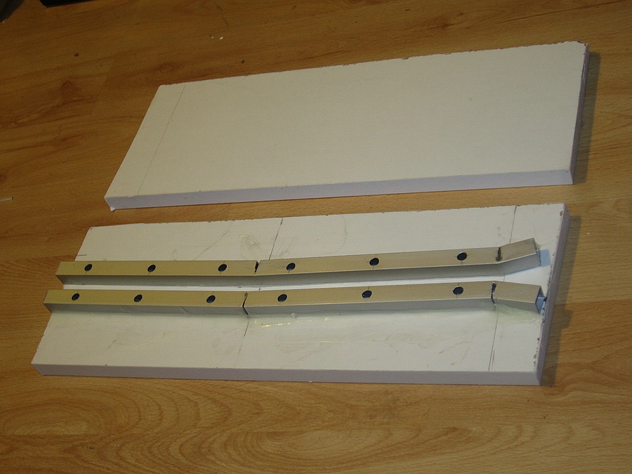

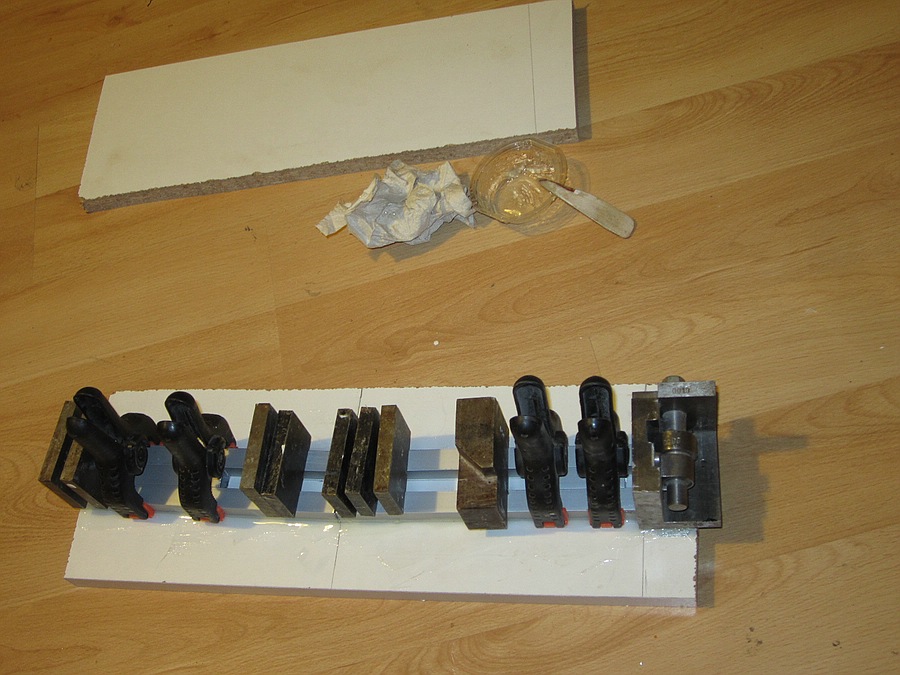

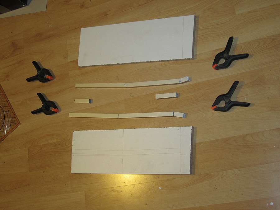

Fräsmeister Thomas hat sich vorhin beschwert dass es schon lange keine Bilder mehr vom Attacus-Bau gegeben hat.
ich hatte ja geschrieben dass mir der Verbinder fehlt um weiter zu bauen, denn für das ausrichten der Rippen und verkasten der Holmbodenwannen im Verbinderbereich sollten die Verbindertaschen mit eingeklebt werden.
Der Verbinder hat einen rechteckigen Querschnitt von 15 x 15 mm und einen 3°-Knick, also 1,5 ° pro Seite.
Damit schied für mich kohlegefülltes Alurohr aus, denn die Aluhaut kostet Kohlefaserquerschnitt, noch mehr Gesamtquerschnitt paßt nicht rein und ich bin mit 15 x 15 mm schon an der Untergrenze um zum Holm zu passen.
Eine Verbinderform muss her, aber wie ohne viel Formbauaufwand den 3°-Knick realisieren?
Die entscheidende Idee hatte Vereinskollege Heiner mit seinen Jahrzenten F3B-Modellbau-Erfahrung: der Verbinder kann auch liegend aus einer einfachen Form aus beschichteten Platten und Aluprofilen gebaut werden.
Das sieht dann so aus: Für den ersten Verbinder möchte ich die Deckplatte mit Schraubzwingen auf die Profile aufpressen, für weitere sollen noch Verschraubungen in die Platten eingebaut werden.

Ist dein Tisch schon so zu gerümpelt das der Boden zum basteln her halten muss?
Kann es sein das deine Lieblingsfarbe Rosa ist??
Rosa 3er Stromverteiler, rosa Stoßnadeln und rosa Kehrschaufel...
Naja so lange nicht irgendwann mal ein glässchen Proseco auf dem tisch steht
Na sowas, den Michael gibts ja auch noch
Pink ist die Farbe vom Höllein, aber wie das Schäufelchen und der Stromverteiler zu der Farbe gekommen sind weiß ich nicht. Ich hab inzwischen auch auf eine 4-fach-Steckdose in braun gewechselt, ich hoffe ich stolpere da wegen gleicher Fußbodenfarbe nicht drüber.
Ich muss noch einen Zusatztisch da rein stellen und vorher einiges aus- und umräumen, bis da hin wird improvisiert und auf dem Tisch gebaut und getrunken und vom Boden gegessen
......wegen der Ballaststoffe
Ich war gerade im Baumarkt und bau jetzt doch noch Verschraubungen in die Verbinderform bevor ich laminiere.
