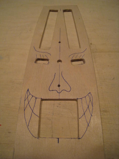

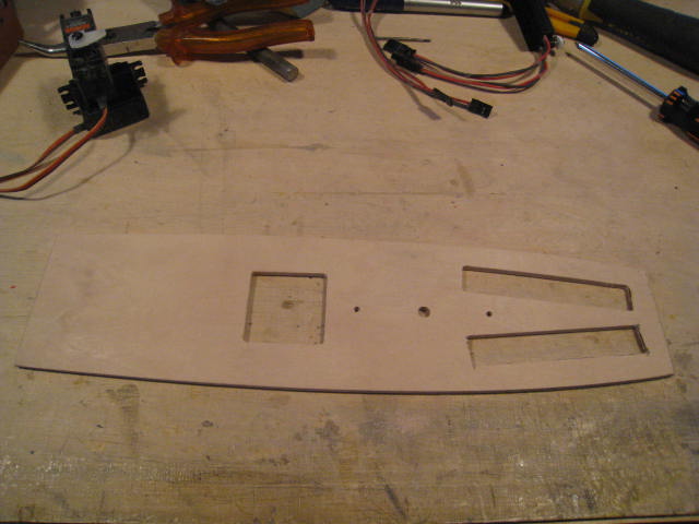

Das heutige gebastel:
Ausschnitte im Servobrett verteilt, Gewicht nach vorne!
Probesitzen im Rumpf, Blei hat vorne noch Platz.
Aus der Nähe: An was erinnert mich das nur...
Das wars! Mit Holz arbeiten macht Spass! ;o)
Viele Grüße, Denis

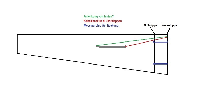

Wären ja schon sinvoll, aber:
Wie anlenken, aus dem Rumpf wie vorher? Nee! Wo noch ein Servo pro Seite einbauen?
Unten eine öffnung in die Beplankung schneiden? Ungern, bei der grössten Profilhöhe
läuft ja ein UD-Band. Nah am Rumpf, wo im vorderen Profilbereich mehr Platz ist?
Dann muss die Anlenkung durch die Stützrippe, ca. 10 cm von der Wurzelrippe entfernt.
Hmmm...

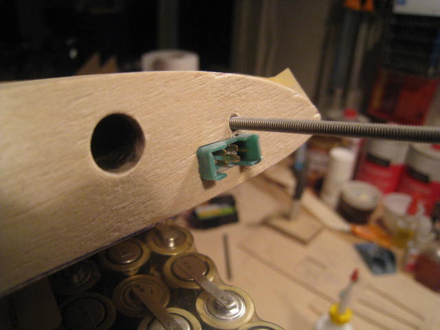

Hilft alles grübeln nix, kurzerhand ein Loch (3 mm) in die Wurzelrippe gebohrt und im Styropor gestochert,
immer richtung Störklappenausschnitt (nen halben Meter entfernt) und PLOPP! war ich durch!
Bis zur richtigen Position! WOW!!! :shock:
3 mm Löchli zum sondieren.
Gewindestange, räumt überschüssiges Styro heraus.
Bis zum Ausschnitt! Ich bin happy!

Direkt hinter der Wurzelrippe hatte ich überlegt, aber:
Der Mandarin hat etwa 10 cm von der Wurzelrippe eine Stützrippe
für den Steckungsstab.
Diese Stützrippe wollte ich für die Anlenkung nicht anbohren,
weil die Bohrung sehr nahe an der Stelle sein müsste, wo die Steckung
verklebt ist (Stabilität).
Verständlich erklärt? Oder soll ich ne Skizze machen?
Manche meiner Beschreibungen würde ich nach ein paar Tagen selber nicht mehr kapieren... :roll:

Re: Mandarin Restauration
Moin Denis
Du kannst die Landeklappen auch "von hinten" anlenken, damit hättest du dann einen etwas entspannteren Abstand zur Steckungshülse. An sich ist aber ein Loch mit ~3,5mm für die 3mm Bowdenzugaussenhülle die dann ja eh auch mit 5min.-Gummi eingeklebt wird nicht tragisch. Wenn du natürlich einen Großteil der Rippe zerstören würdest hättest du vielleicht eher ein Problem... Das kommt aber immer drauf an wie die Steckung an den Holm und die Beplankung angebunden ist.
FliegerDenis

Guten Abend!
@ Christian:
Habe ich doch gewusst, ich und erklären... :roll:
Hier ist eine Skizze, nicht massstäblich, aber das Prinzip ist erkennbar:
TF Skizze.jpg (26.82 KiB) 6133 mal betrachtet
Rot ist in etwa der Verlauf des Kanals, der jetzt für das Kabel der Störklappen genutzt wird.
Genau da müsste der Bowdenzug der original Klappen gewesen sein, da in der Stützrippe
in diesem Bereich schon eine Bohrung war.
Hier wollte ich keine zweite Bohrung in der Stützrippe für das Kabel machen,
war mir gefährlich nahe an der Verklebung des Steckungsrohres (blau).
Grün ist die Anlenkung ums Eck? Habe ich das richtig verstanden?

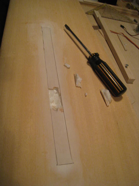

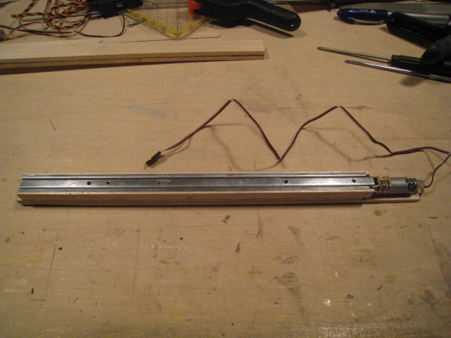

Gebaut habe ich gestern und heute wieder ein bisschen, die Störklappen müssen befestigt sein:
Anzeichnen, schneiden und &quot;ausbauen&quot; mit dem patentierten Störklappenausschnittöffner... ;o)
Anzeichnen, schneiden und "ausbauen" mit dem patentierten Störklappenausschnittöffner... ;o)
Spezialwerkzeug zur spurlosen Styroporentfernung. Hehe...

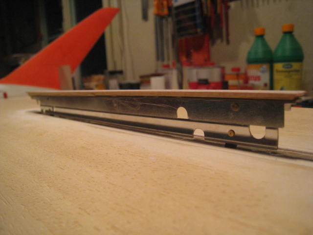

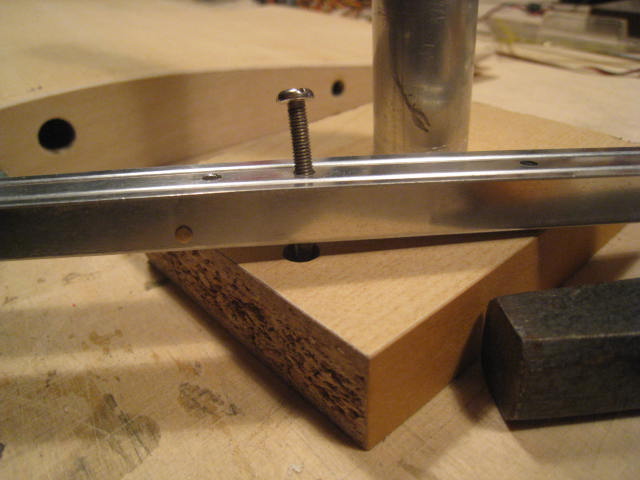

Die Störklappen sollen in den neu gebauten Klappenkasten geschraubt werden (Senkkopfschrauben). <br />Die Schrauben haben jedoch zu wenig Platz unter den Klappen.<br />Also habe ich die Schraubenköpfe in den Störklappen &quot;tiefergelegt&quot;: Schraube in Bohrung einsetzen, Klappe einfahren...

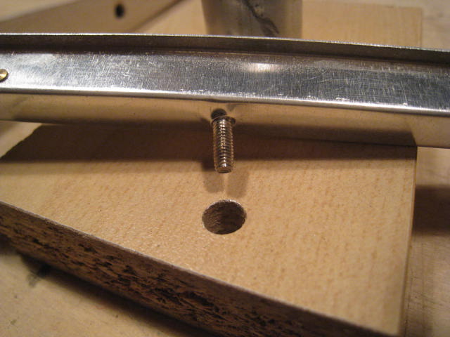

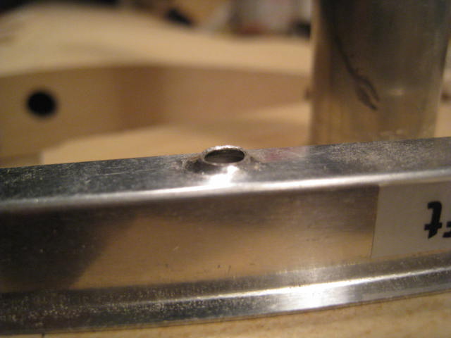

Also habe ich die Schraubenköpfe in den Störklappen "tiefergelegt": Schraube in Bohrung einsetzen, Klappe einfahren...
...Brett mit grösserer Bohrung unterlegen und mit Durchschlag (oder alter Schraube) einige gefühlvolle Klopfer von oben
Das Ergebnis, die Klappe kann komplett einfahren.

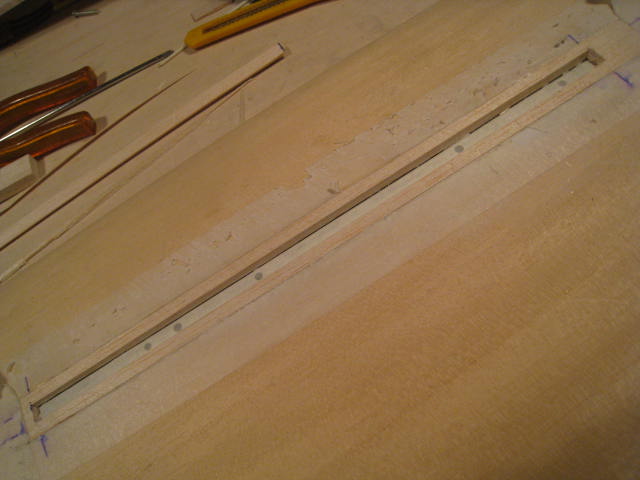

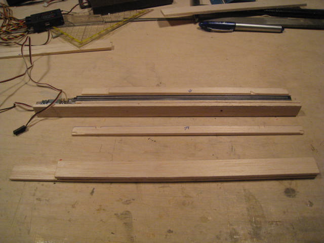

Die neuen Klappenkästen in Teilen, vorne die zweite Grundplatte.
Zusammengesetzt, geklebt...
...und fixiert.
...und fixiert.
Moin Denis
Genauso dachte ich das. Wenn du aber ja eh eine E-Klappe hast, ist die Gerade ja nicht mehr gefordert... :thumbup:
Sieht gut aus.

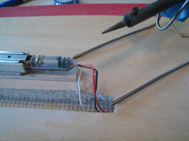

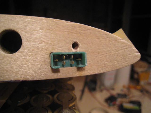

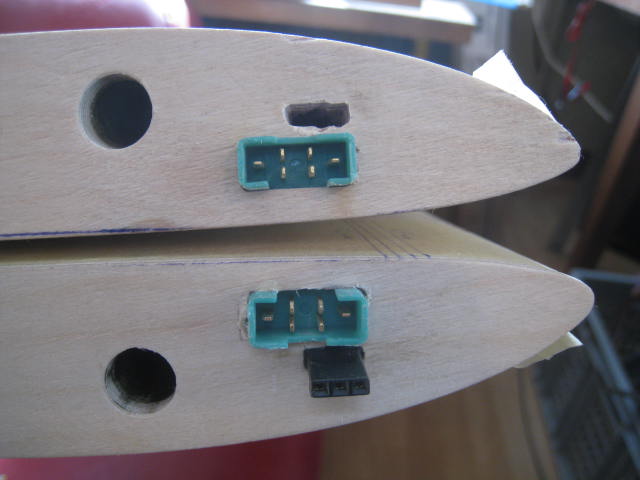

Gestern Nacht hatte ich einen Anfall von Bauwut (die Kabel der Klappen waren zu kurz),
weil ich sooo gerne löte :roll: habe ich mich jedoch zusammengerissen und erst heute weitergemacht. :mrgreen:
Aussparungen für Stecker, unten schon eingeklebt
Kabel durchziehen und verlöten
Ausprobieren - funktioniert. Beide! Puuuh...

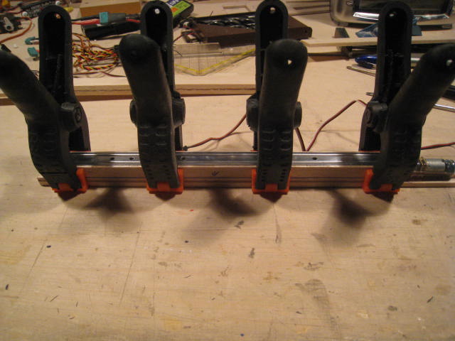

Klappenkästen einkleben, danach die Abdeckungen anpassen, kleben...
...und pressen.
...und pressen.
Morgen die Abdeckungen aufschneiden und schauen, wo alles Kleber drin ist...

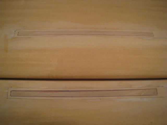

Störklappen freischneiden und Abdeckungen verschleifen:
Anzeichnen, schneiden...
...Vooorsichtig...
...Vooorsichtig...
...So! Tesa weg und Kanten ein wenig beschleifen.
Und so siehts in Bewegung aus!

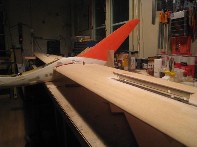

Da heute so fantastisches Superwetter war (zum basteln :wink: ),
habe ich die Störklappen-Geschichte beendet, die Dinger sind endlich drin.
Diese "Kleinigkeit" hat mich ja länger beschäftigt als geplant,
aber wer kommt auch schon so eine Superidee, ohne Störklappen landen zu wollen? tststs... :roll:

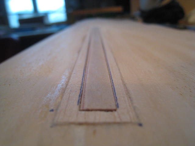

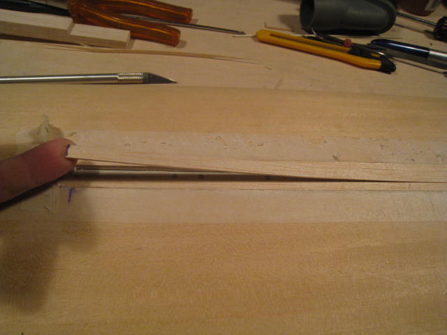

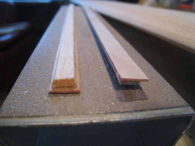

Die ausgeschnittenen Streifen mit 0,6 mm Sperrholz verstärkt
Anpassen, kontrollieren, schleifen, kontrollieren, anpassen, kontrollieren, schleifen, usw... usw...
...bis es passt! Die Fingerprobe ergibt ausser dem Spalt keine spürbare Stufe

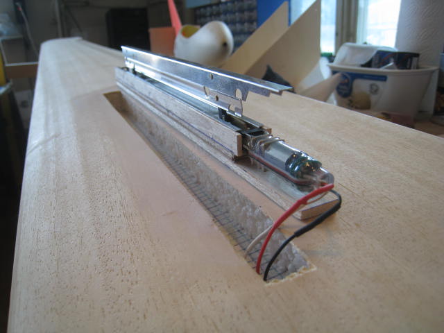

Ausgefahren und...
Ausgefahren und...
... montiert zum testen
Die Motörchen machen richtig Krach, hoffentlich wirkt das im Freien leiser.
