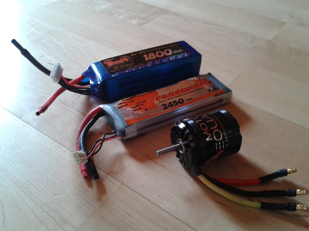

Mein Motor ist leider immernoch nicht gekommen :?
Lg Marco

Juhui, ist heute bei mir angekommen :)

Woher hast du dein Akku- und Motorgedönse bezogen?

Ist ein 15,5€ Motor und 20€ Lipo von Honkong (Ebay)
Versand ist kostenlos und Ware war innerhalb 15 Tage bei mir.
Von diesem Verkäufer:
http://www.ebay.de/sch/RC-Modellbau-/91 ... 1.c0.m1538

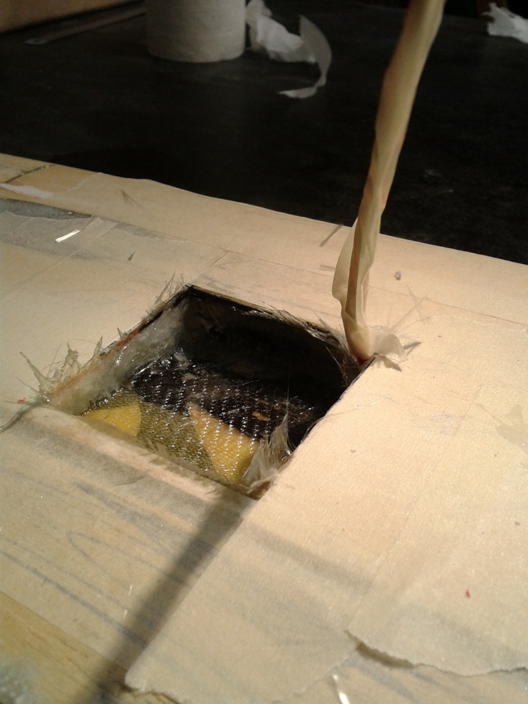

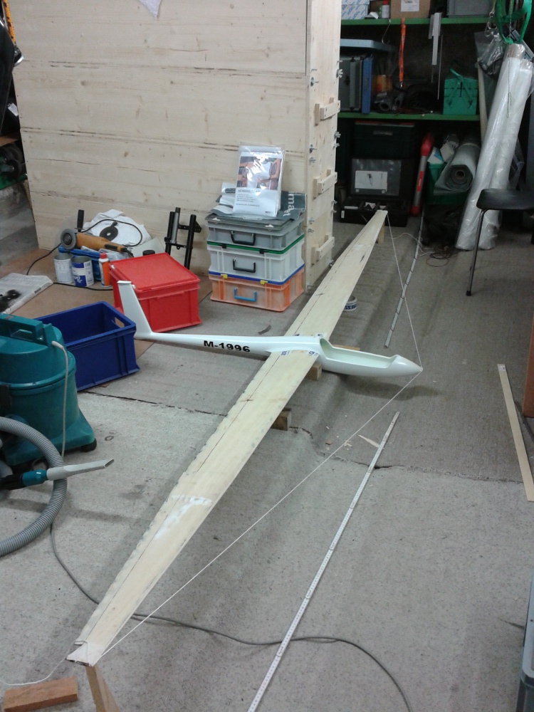

Endlich geht es weiter...
-Torsionsstifte eingeharzt
-Servoschächte ausgefräst und verstärkt
-alles ist gelötet
-Ruder alle ausgetrennt
-Servos in der Tragfläche verbaute
-Haube angepasst
-Rumpf verstärkt
-...und nun trocknet das ganze in richtiger Positionierung :)

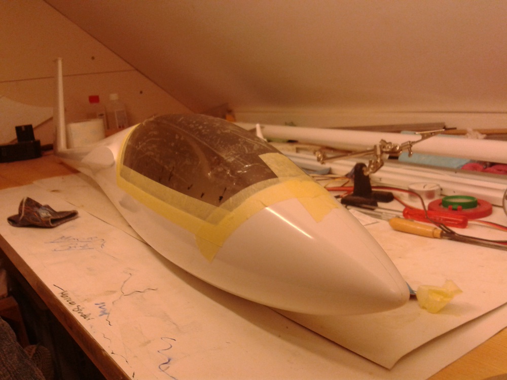

Habt ihr für mich noch einen Tip, mit welchem Kleber ich die Haube verkleben soll soll???
(24h Harz und Tixo hält nach meinem Versuch, trotz sauberem Anschleifen, ungenügend fest).
Ansonsten gehe ich morgen einfach in den Baumarkt und hole mir den erst besten Kleber für Glasscheiben...
Lg Marco

Hallo Marco,
sieht gut aus,was Du da machst.
Ich klebe meine Hauben meisten mit ganz profanem Pattex (Kristallklar) auf. Das haelt super und das Zeug ist super einfach zu handhaben...
Re: Asw 20 3,2m
Grüezi Marco
Gut sieht´s aus! Die Haube verklebst du einfach mit Pattex Repair Extreme, das hält garantiert.
Edit: :wink: das normale Pattex ist deutlich günstiger... Hab´s noch nie versucht damit.

Danke euch beiden.
3min Verarbeitungszeit wird sehr lustig :shock: :mrgreen:
Re: Asw 20 3,2m
Studi hat geschrieben: 3min Verarbeitungszeit wird sehr lustig :shock: :mrgreen:
zumindest bei dem normalen Pattex hast Du ewig Zeit:
Eine Leimraupe auf den Rahmen, Haube ausrichten, mit Kreppband sichern und ueber Nacht trocknen lassen.
Ich glaub die 3 min sind nur gueltig wenn Du den Kleber als Kontaktkleber nach Packungsbeilage (mit antrocknen lasssen) verwendest.
Re: Asw 20 3,2m
Du hast länger Zeit. Frag mal Stephan, der hat seine auch mit dem Extreme verklebt und hatte keinen Stress. :wink:

Re: Asw 20 3,2m
Hi Marco, ich nehm immer UHU Por, das bleibt ewas elastischer als Pattex Extreme und ist für meinen Geschmack einfacher zu verarbeiten.

Hi Marco,
und, was hast Du zum Aufkleben gefunden?
Sieht gut aus... wann ist Erstflug geplant?
Studi
Re: Asw 20 3,2m
Beitrag von Studi »
Hallo Stephan
Haube ist nun mit Pattex Repair Extreme befestigt...anderes Pattex gab es gar nicht :wink:

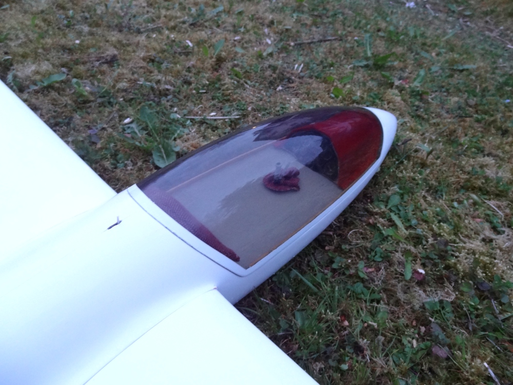

Mal ein paar Bilder der fast fertigen Asw :D
Spaltabdeckband und die orangen Randbögen fehlen noch.
Vorerst kommt kein Motor ins Näschen...
Jetzt noch auswiegen und einstellen
Lg Marco

Re: Asw 20 3,2m
Sieht schick aus der Flieger :thumbup:
Ne bloede Frage: fehlt da am rechten Randogen / QR ein Stueck :?:
Studi
Re: Asw 20 3,2m
Beitrag von Studi »
Danke :)
Sie ist überraschenderweise sogar unter 4kg geblieben :shock: :-)
Ist ja ein richtiger Wiesenschleicher geworden :lol: :lol: :lol:
Von der Stabilität her könnte ich aber locker noch 2kg zuladen :mrgreen:
Sehr aufmerksam :thumbup: Habe das einte Gigaflap im Hobyraum liegengelassen...wird morgen natürlich noch angebracht :wink:
Lg Marco
