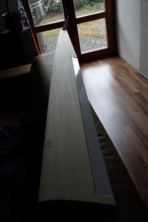

:shock: bei dem kleien flecken folie den du da untergelgt hast zum beglasen hätt ich den ganzen tisch eingesaut Respekt!
ansosten saubere arbeit :thumbup:

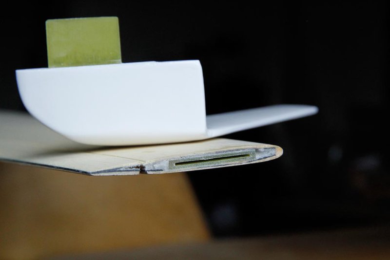

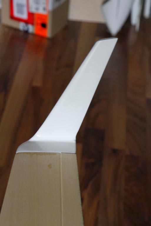

Die Winglets müssen nur noch lackiert werden und sind mittlerweile schon mittels im Flügel eingebrachter Streckung fertig am Flügel ausgerichtet.... nur noch an die Abschlussrippe anformen und fertig... da bedingt durch der geringen Bauhöhe des
Heute hab ich die neuen Torsionsstifte in die Fläche eingebracht und den Flügel an den Rumpf ausgerichtet....Dann sollte die Fläche bis zum Wochenende bespannfertig sein...

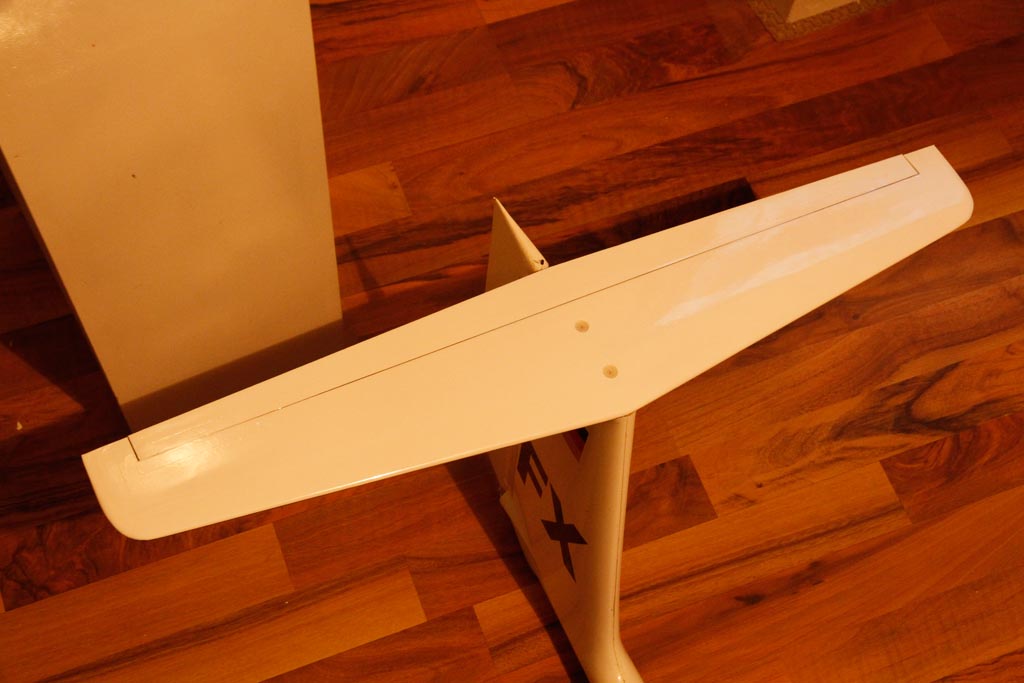

Der beste Leitwerkspresse Südbadens ist schon parallel am Leitwerk dran, dass bis zum Wochenende aus der Presse kommt und dann vermutlich bis Freitag oder Samstag fertig zum Bespannen sein sollte.

die Winglets sind fertig (nicht perfekt, aber für den 1. Schuß, die Wölbklappen und Kanten bespannt.... heute Nachmittag geht's dann zum Weltbesten Höhenrüderbauer um fertig zu bespannen und mein geiles Höhenruder abzuholen...

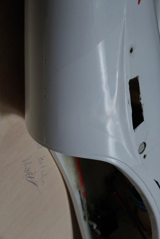

Nebenbei hab ich auch den Rumpf fertig repariert, jetzt nur noch poliere....

und damit die Winglets da bleiben wo sie hingehören hab ich entsprechend für meinen Flugstil eine vernünftige Streckung eingebaut....
Re: Projekt ASW 1:3,6 4,2m
Moin Stephan
:thumbup: Richtig klasse gelöst!

Sauber gemacht deineWingletts, Ja, von einem Profi geht´s fast nicht besser.

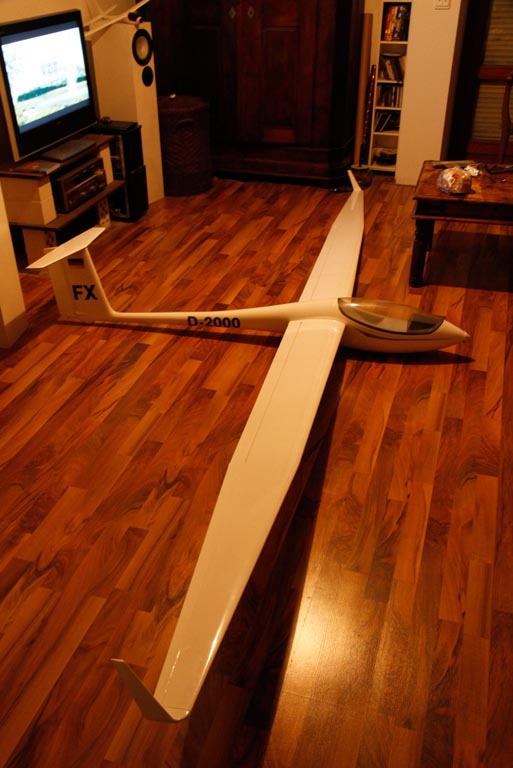

So, die Marie hat ihr neues Gewand bekommen. Oben weiß und unten schwarz....
Die Folie bring ein Mehrgewicht von exakt 60g / Fläche.
Auch mein neues Leitwerk durfte ich mir heute abholen... fertig bespannt 93g WOOOOOOOWWWWWWWW geilo...!!!! 7g weniger als das Alte...;)
Danke Schorsch
Ab morgen geht's ans Servo einbauen.....
Wer hat eigentlich alles gemerkt, dass die Flächen allem anderen als einer ASW 27 entsprechen und der Hersteller sich da vertan hat???
Aber mit den Winglets geht's einigermaßen, oder?

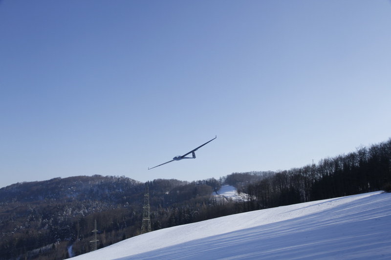

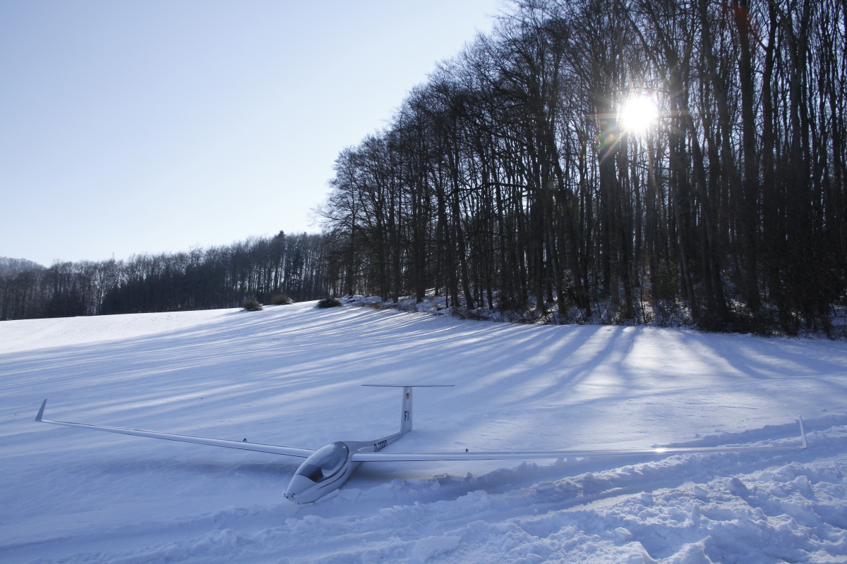

Geil wars..... fast ohne Worte....
Das Rezept lautet:
ASW 27 mod. 4,2m/SA7036 aal Heuer @ 4,85 kg + einen Osthang in der CH = Spaß + Leistung pur!!!!!!!!!!!!!!!!!!
Danek an die Kamerafreu und den sportlichen Werfer...;)
Aber jetzt gibst erst mal einen Belohnungsdöner...lecka

Goile Pics Stephan und Glühstrumpf zum Erschtfluch :thumbup:
Bist Du zufrieden mit dem Flieger? Dann mach ich mich an die dicken Profile für die Dicke.
Gib bitte Bescheid obs noch ein bisschen schneller (hanglastiger) oder langsamer (thermiklastiger) sein soll oder ob das Einsatzprofil auch für die Anna mit ihrer größeren Flächenbelastung paßt? :wink:

Glückwunsch zum erstflug, tolle Bilder

Sehr cool! Glückwunsch zum gelungenen Erstflug!

Auch wenn es KEINE 27er ist: Ein sehr schöner Segler mit super elegantem Flugbild! Tolle Bilder auch. Glückwunsch zum gelungenen Erstflug :thumbup: :thumbup: .

Glückwunsch zum Erstflug, bist zufieden mit der Marie ?
Kompliment an die "Kamerafrau" und den Werfer. :thumbup: :thumbup: :thumbup:
