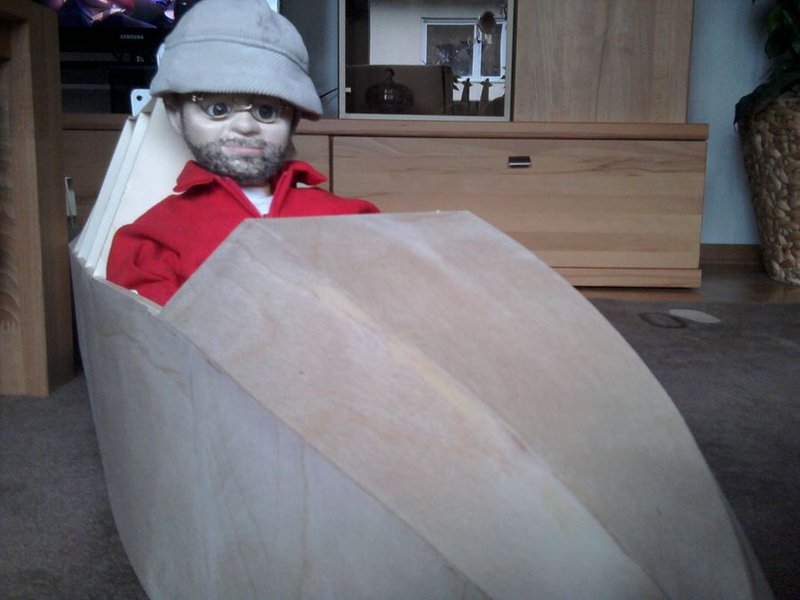

Moin Zusammen,

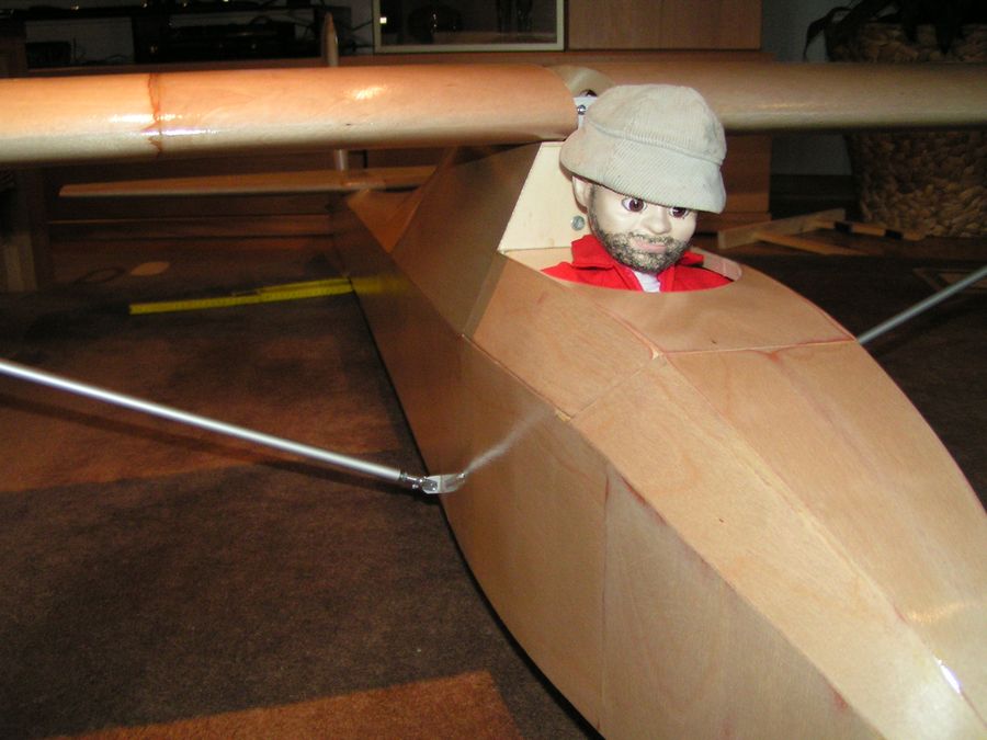

so, heute ist "Georg" gelandet und hat gleich mal Probe gesessen. Passt perfekt und das sieht schon richtig gut aus. Meine Scale ambitionen halten sich in Grenzen, Steuerknüppel und ein paar Armaturen werden reichen müssen. Aber sollte auch reichen.
Die linke Fläche kommt auch voran, alles soweit vorbereitet das die nächste Pattex-Orgie (Beplanken) starten kann.

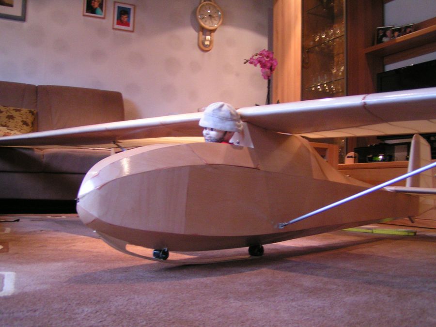

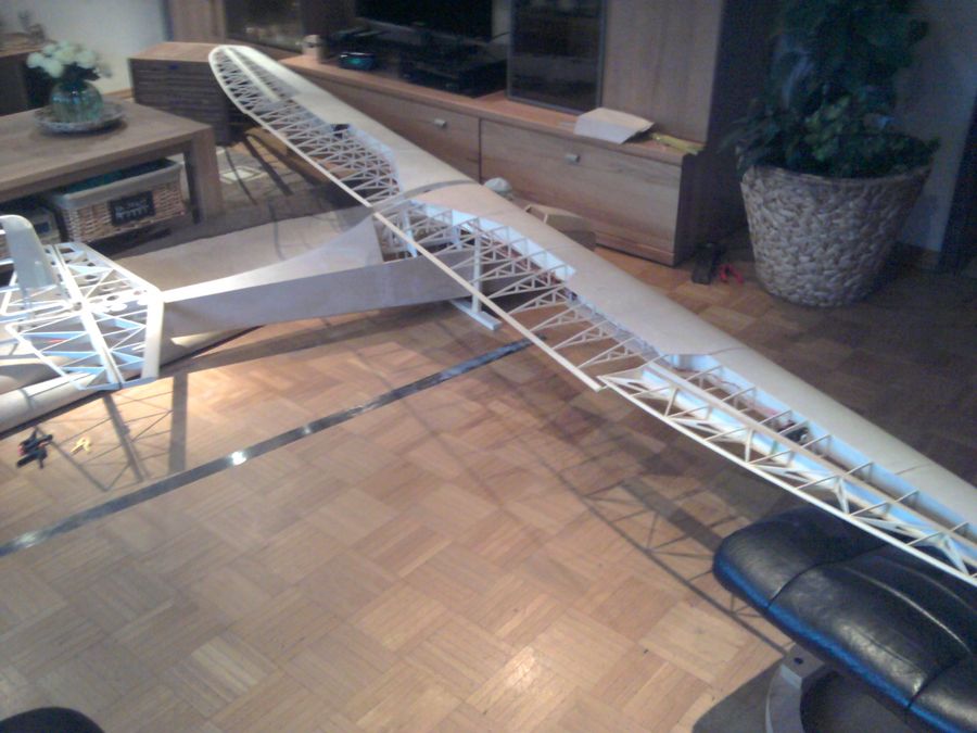

Moin, moin,

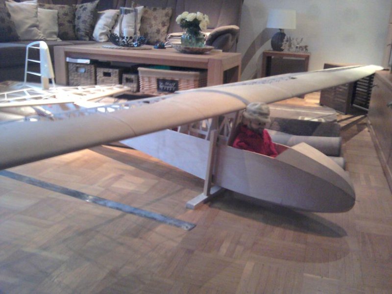

so, ich mal wieder. Heute war mal "roll out" im Wohnzimmer, das erste mal Zusammenbau. Da mein Keller das nicht hergibt musste ich mal schnell ausweichen. Schaut schon mal imposant aus, sollte nett werden. Die EWD habe ich auch mal nachgemessen, das passt auch soweit, rest beim Einfliegen.

Moin Jörg
Wow, was für ein genialer Klumpen
Glückwunsch zum sehr schönen Rohbau!
Re: Grunau Baby IIb von Schneider.at
Ein Riesenbaby
Toll gemacht Jörg, ein wunderschöner Rohbau
Lass das doch einfach so, das ist ja viel zu schön zum zubügeln

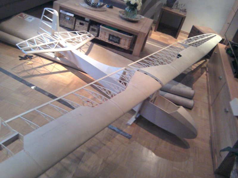

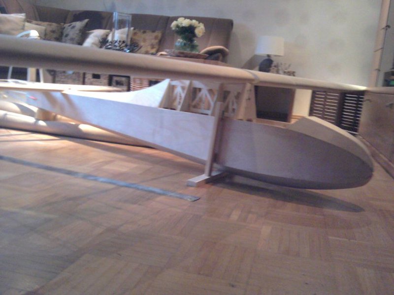

ja, Uwe da hast Du schon recht, in der Wohnung ist es ein Riesenbaby, aber auf dem Flugplatz verliert es sich dann doch wieder. Hast Du mal nachgerechnet wie schnell ich ohne Folie fliegen müsste? Wäre dann wohl doch ein DS Baby

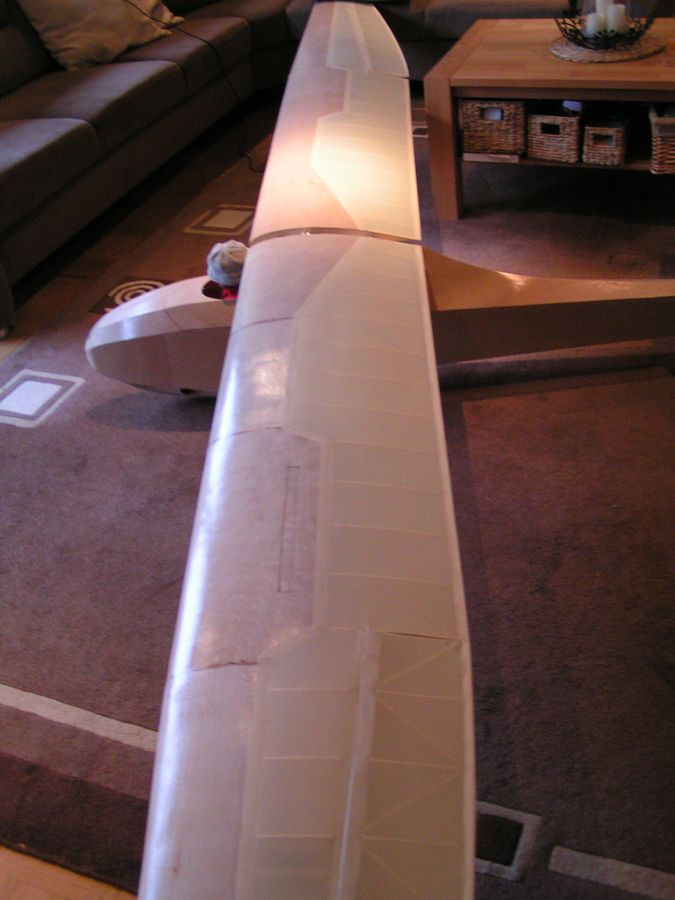

So, ein bisschen habe ich weiter machen können, die Flächen sind jetzt beide zum lackieren und Bügeln fertig, Ruder angelenkt, Kabel verlegt und die Stecker dran. Der Rumpf hat heute die Kufe bekommen, hoffe das hält so, schaut aber schon mal nicht schlecht aus.

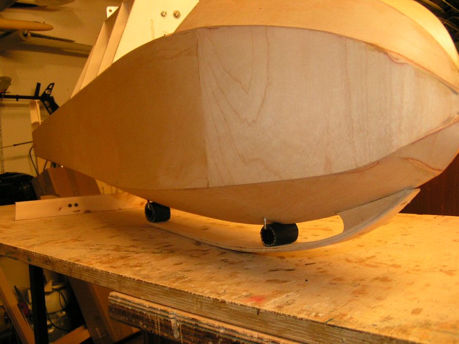

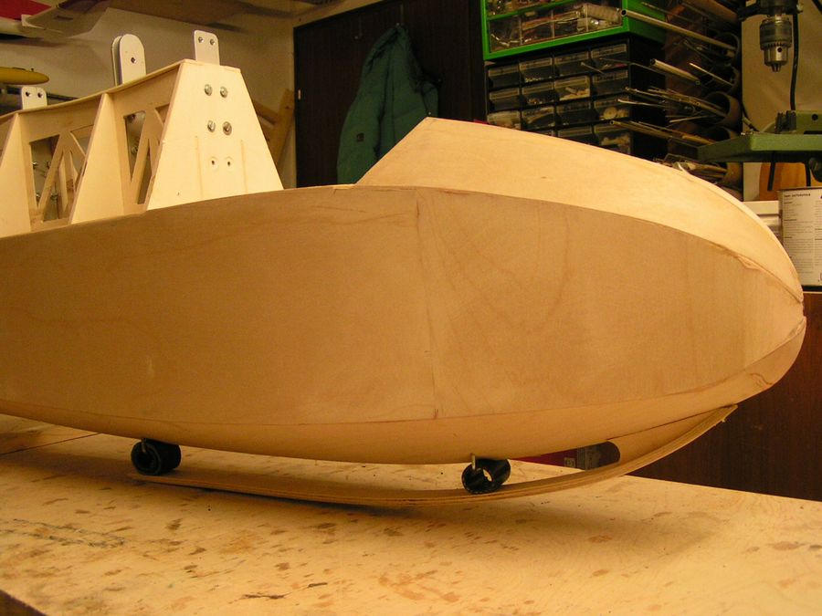

Hi Jörg
Zwischen Rumpf und Kufe was sind das für Teile Schlauch? Und wie hast du die Befestigt?
Nur am Rumpf ? Die Kufe hast du vorne mit 2 Schrauben Befestigt?
Fragen über Fragen
Fragen über Fragen
ja, das sind Stücke von Industriewasserschläuchen, was noch so rum lag. (3TE und 1TE) Diese sind mit 1 bzw 2 Schrauben M 3 mit der Kufe verbunden. Im Rumpf sind an den betreffenden Spannten Hartholzklötze angeleimt und in diese dann je 2 Stahlhakenschrauben verschraubt. Die beiden hinteren treffen sich in der Mitte im Schlauch und dort habe ich sie dann verlötet. So in der Art war das beim 1/4 Krick Baby auch gemacht.
Vorne sind 2 lange Schrauben (Spax) durch das Formstück in den Bodenstringer geschraubt und alles mit Holzleim verklebt. Wird sich zeigen ob's hält.

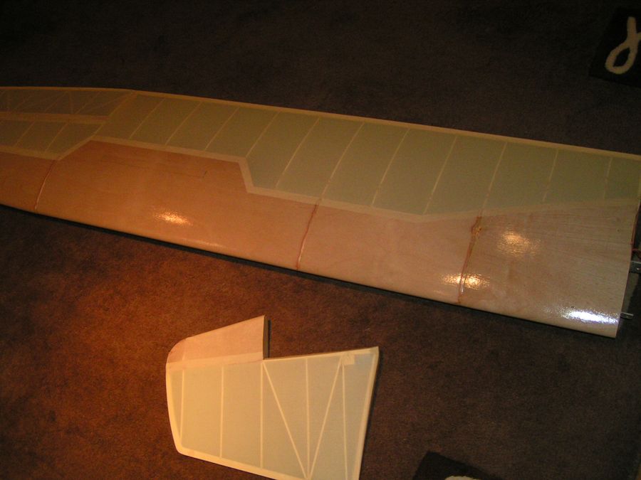

Restarbeiten Teil 2
so, bin die Tage auch wieder etwas weiter gekommen, die Restarbeiten sind in vollem Gange. Am Höhen und Seitenleitwerk bin ich durch. Die Anlenkung am HLW habe ich im Rumpf eingebaut, die beiden Ruder mit einem 14 mm Rundholz verbunden und dort dann ein GFK Ruderhebel angeklebt. Klappt prima und ist schön versteckt.
Eben habe ich dann noch die Flächenbeschläge gebohrt (Wohnzimmer) und die Streben abgelängt. Jetzt noch die fehlende Beplankung am Rumpf anpassen, dann beginnt schon fast das Finish.

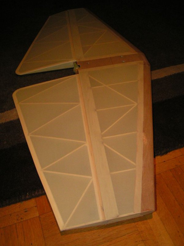

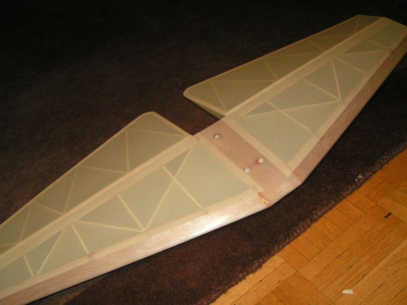

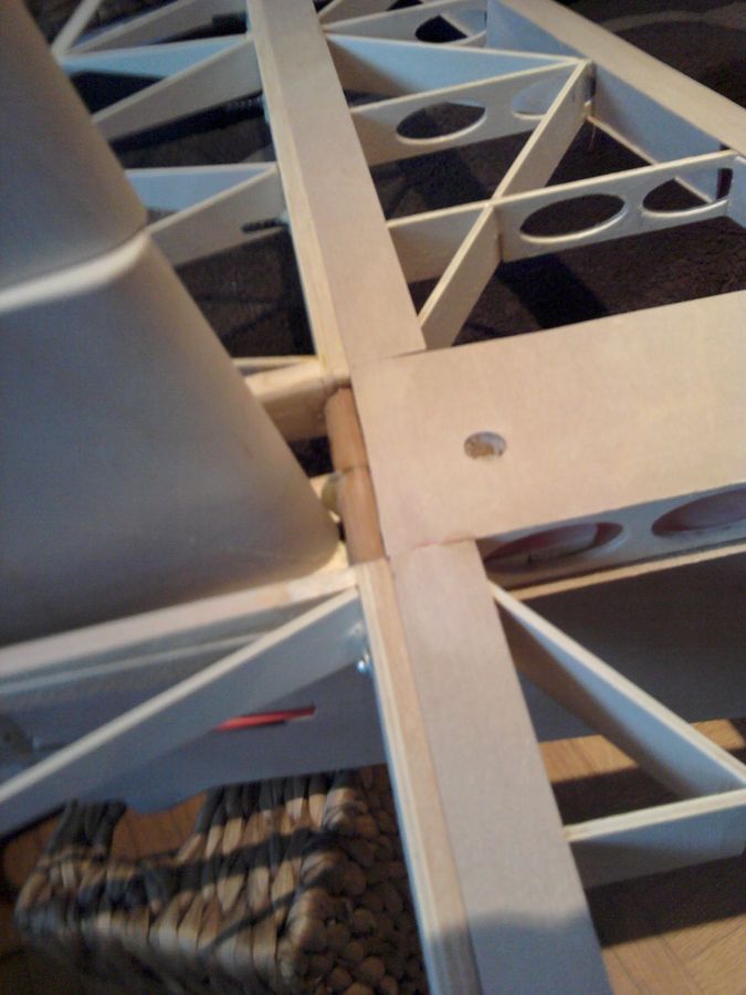

Hi Jörg, soweit echt klasse...
könntest du mir bitte mal deine Höhenruderanlenkung zeigen? Suche noch Anregungen für meine D 30 Cirrus!

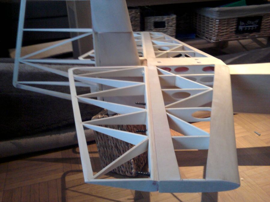

Hi Zusammen,
@Michael: Reiche noch besser Bilder nach, aber eigentlich ist das recht simpel. Die beiden Ruderklappen sind im Drehpunkt (Hohlkehle) mit einem 14 mm Rundholz verdrehsteif verbunden. In der Mitte ist aus 2 mm Gfk Plattenmaterial ein Ruderhorn angeklebt. Im Rumpf liegt ein 2 mm Federstahl im Bowdenzug und wird mit einem Gabelkopf angehängt.
@Timo: nee ist sicher öffentlich, brauche ja auch einen Schlepper und ein paar Kollegen werden sich sicher auch einfinden. Gebe hier oder per PN bescheid, wird noch so 3-5 Wochen dauern, und das Wetter muss auch passen.

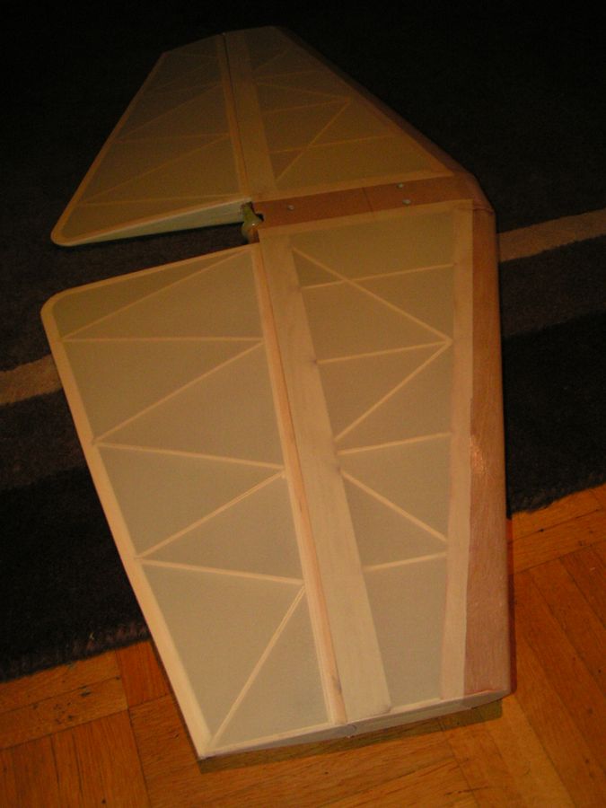

Hi Zusammen,

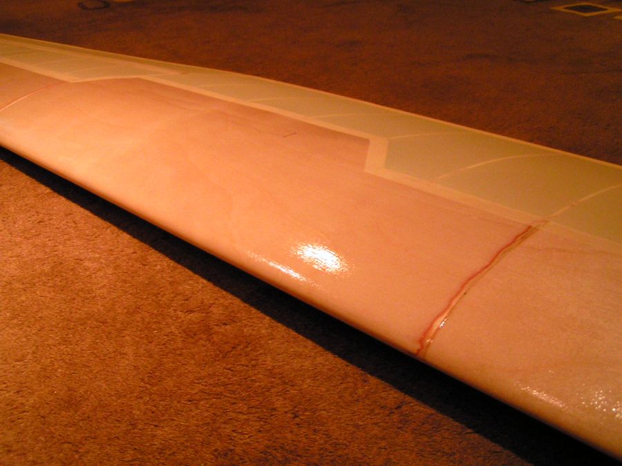

mittlerweile habe ich alles lackiert, 4 Lagen Parkettlack und das Ganze sieht richtig nett aus. Gestern habe ich die erste Fläche eingewickelt
und eben noch das Höhenleitwerk. Davon mal wieder ein paar Bilder, da ist auch die Anlenkung zu sehen.

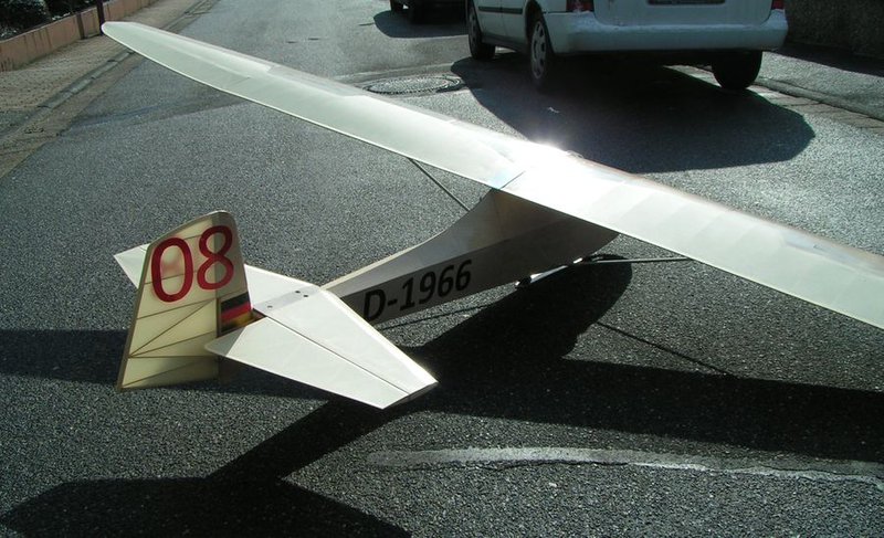

so, habe fertig, zumindest mit der Bügelei. Das ging jetzt doch sehr schnell und sieht so aus, wie ich es mir vorgestellt habe.
Sorry für die "unechten" Farben auf den Bildern, Kamera und Blitz haben es nicht so miteinander.

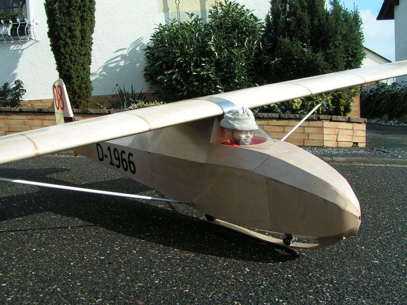

so, jetzt noch ein paar Bilder des fertigen Modells, pünklich nach dem Zusammnebau kam auch die Sonne kurz durch. Nettes Fliegerchen geworden, gefällt mir......
Mal sehen was morgen geht, viele Grüße

Hi Jörg,
das Riesenbaby ist wunderhübsch geworden
Ich drück fest die Daumen für den Erstflug
.....aber eins ist komisch, auf den Bildern liegt ja gar kein Schnee, hier im Zentralspessart wäre der Ski unter dem Rumpf gerade richtig
