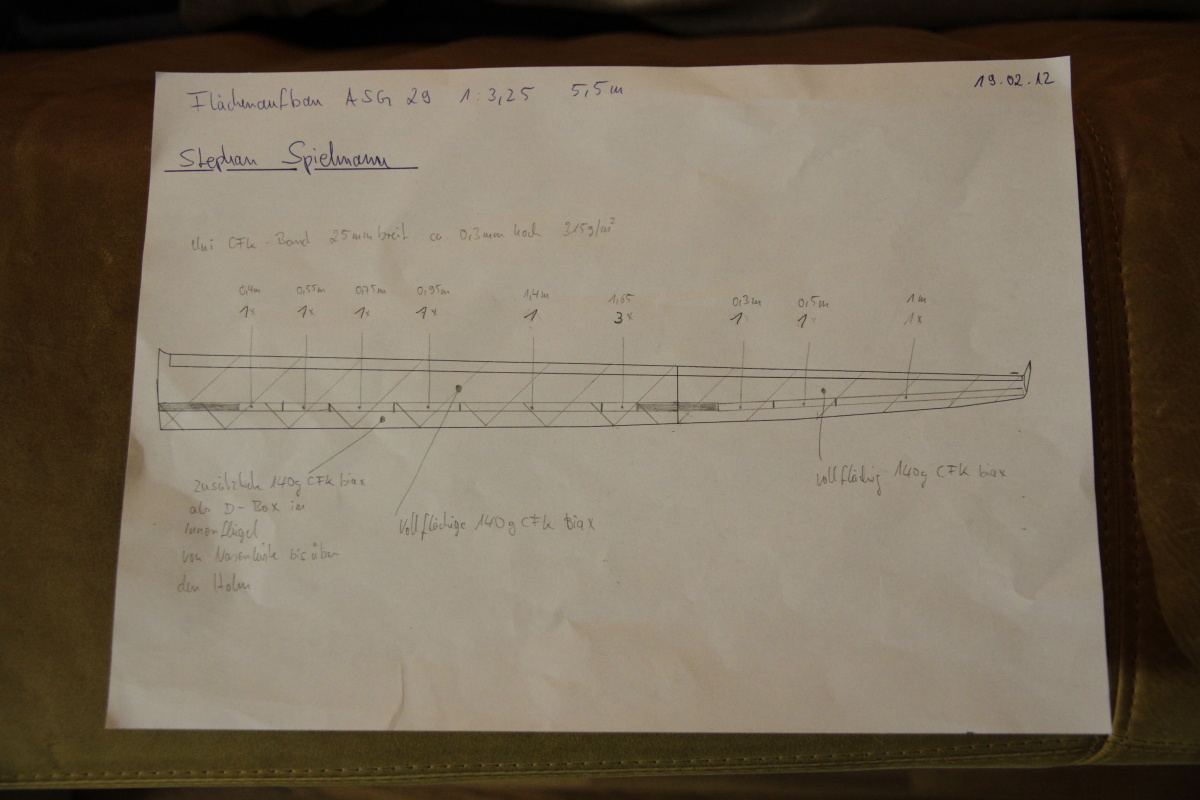

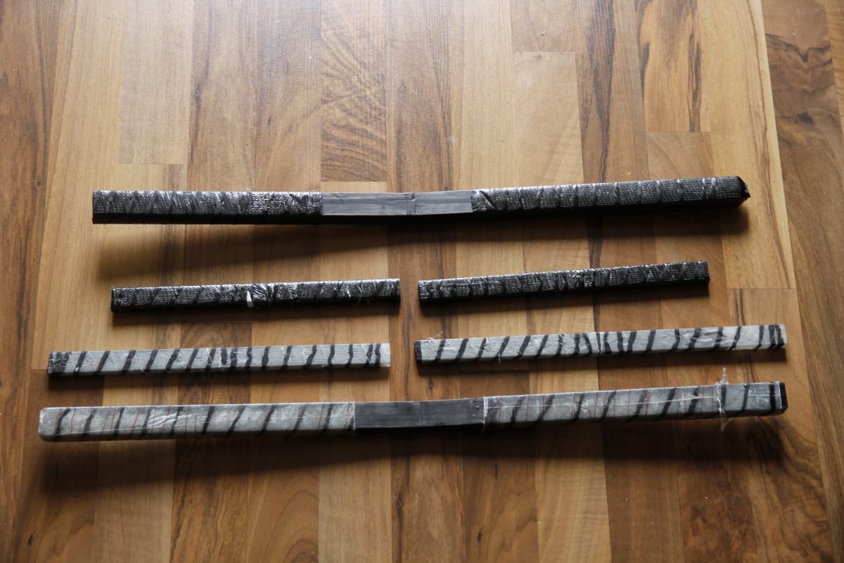

Hallo zusamman....
in der Zwischenzeit gings auch bei diesem Projekt wieder ein Stück weiter....

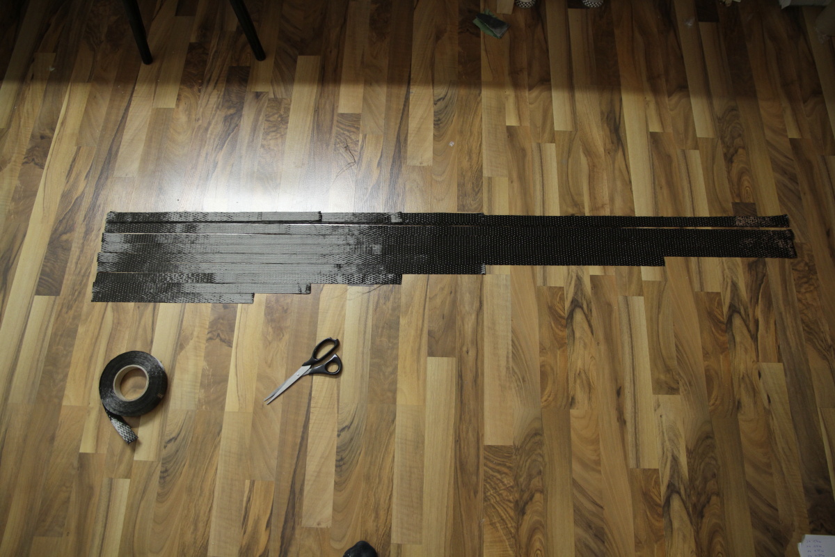

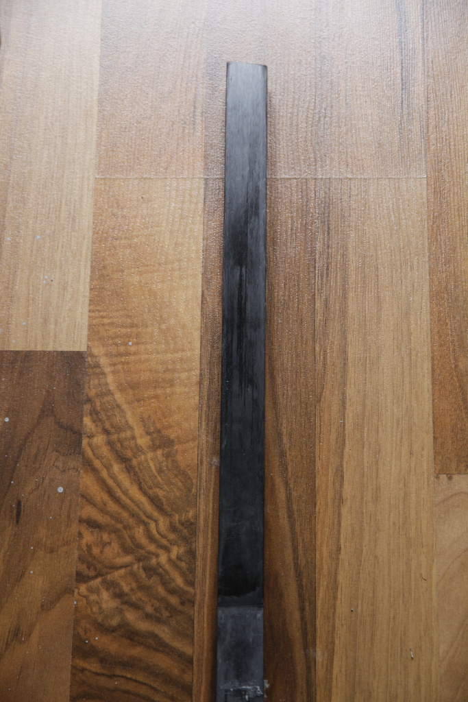

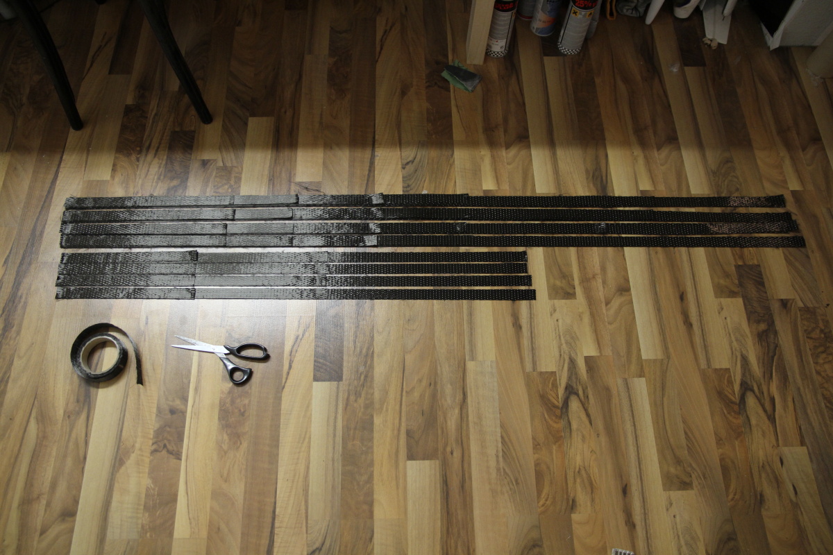

- Flächenverbinder für beide Maschinen sind fertig

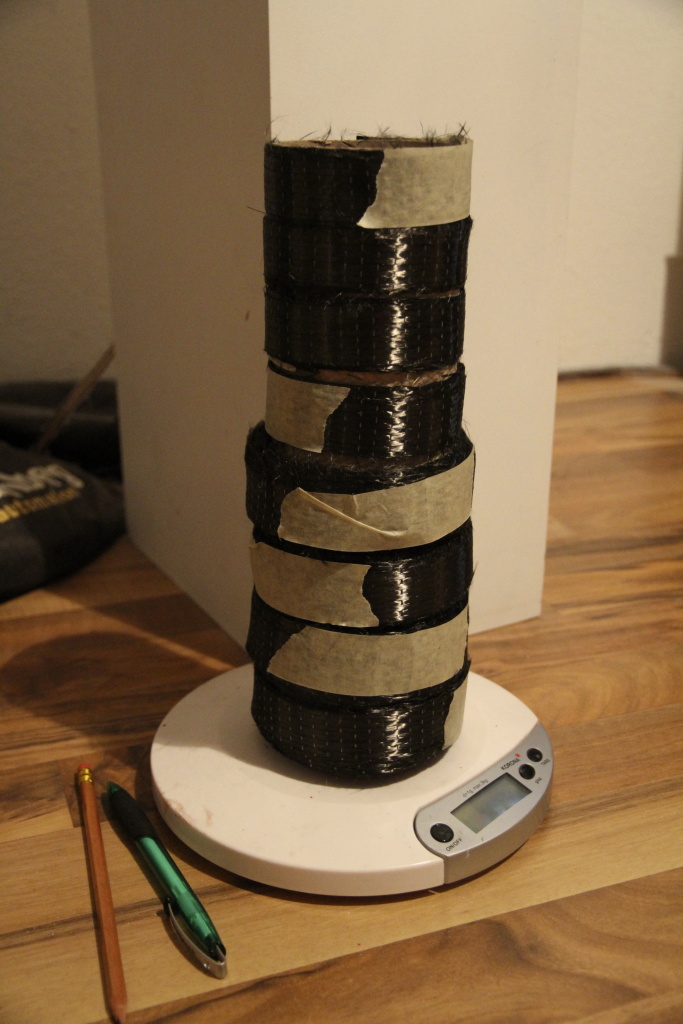

- CFK Band für die Holmgurte sind zugeschnitten ca. 350 g trocken
- Flächengeometrie ist aufgezeichnet
Und alles zusammen ging jetzt zum weltbesten Flächenpresser!!!
Die Flächen sollen dann Ende März, also in 5 Wochen fertig sein.
Bis dahin muss alle andrere Dinge wie Haube, Leitwerke, Rumpflackierung und Rumpfausbau fertiggestellt werden....Es wird mir also nicht langweilig!!!

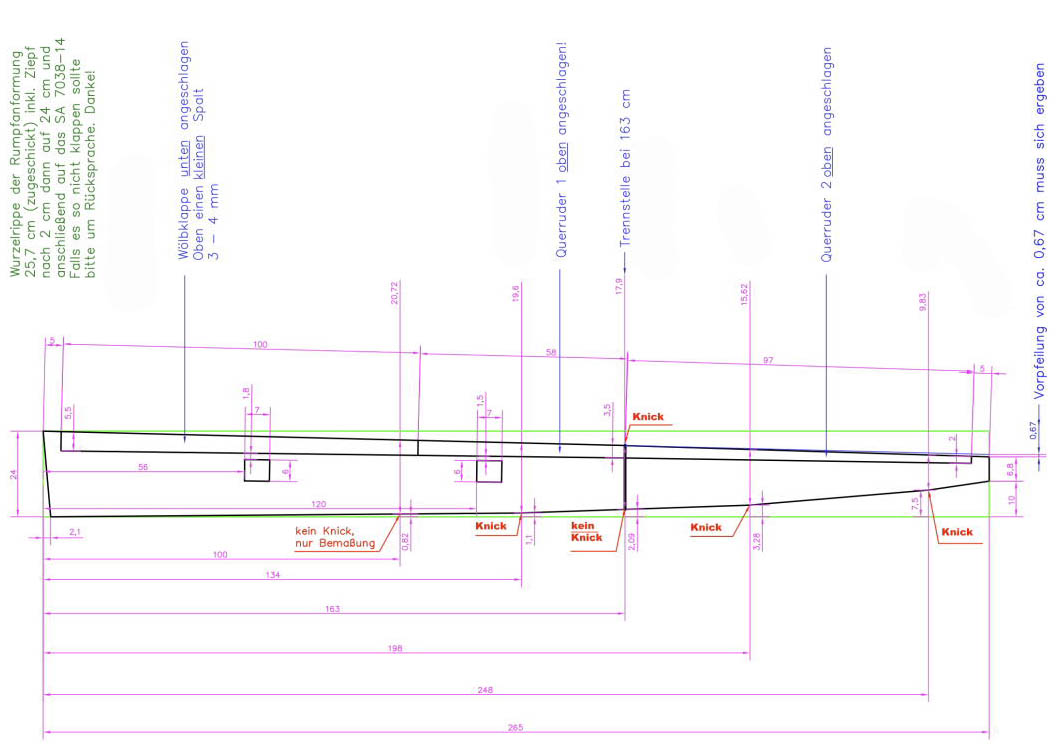

Moin Stephan
Hab mir den Entwurf der Fläche eben mal angeschaut.
Sieht gut aus.
:!: :!: :!: :!: :idea: :idea: :idea:
Was mir aber aufgefallen ist, das du mit nur 2 Serevos pro Fläche arbeitest, ist das richtig so ? Ich persönlich würde in der aussenfläche ein Extra Servo installieren bei über 5m SPW sicher sinnvoll, oder? Da fehlt dann noch in der Aussenfläche ein Servoschacht. Ja und wie schaut´s mit Störklappen aus ? Gut bei 3 Klappen pro Fläche sicher auch ohne machbar.
Nicht das du an der fertigen Fläche noch rumschnibbeln musst, wegen Kabeln und so.
Hast ja dann laut deinen aussagen am Tel nicht mehr viel Zeit zum Fertig machen :roll: :roll: :roll: :roll:
Ist mir nur mal so aufgefallen :!: :!: :!: :!: :!:
Re: Projekt Anna == ASG 29 1:3,xx 5,5m
Maion Nobby,
danke für Deinen Input...!!!
Die Fläche hat 3 Ruder. Das Servo im Außenflügel ist bewußt nicht eingezeichnet, da wir den Servokasten dort selbst reinmachen wollen.
Störklappe kommt aus Stabilitätsgründen keine rein.... hier wird mit den Wölbis gebremste und das Querruder im Innenflügel wird nach oben gestellt, dass sollte für "Standard Landungen" ganz gut gehen.....

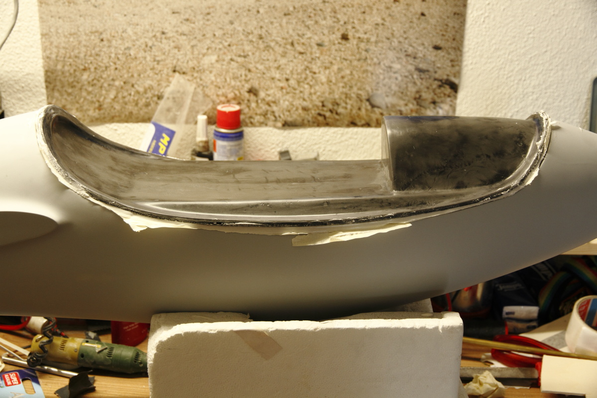

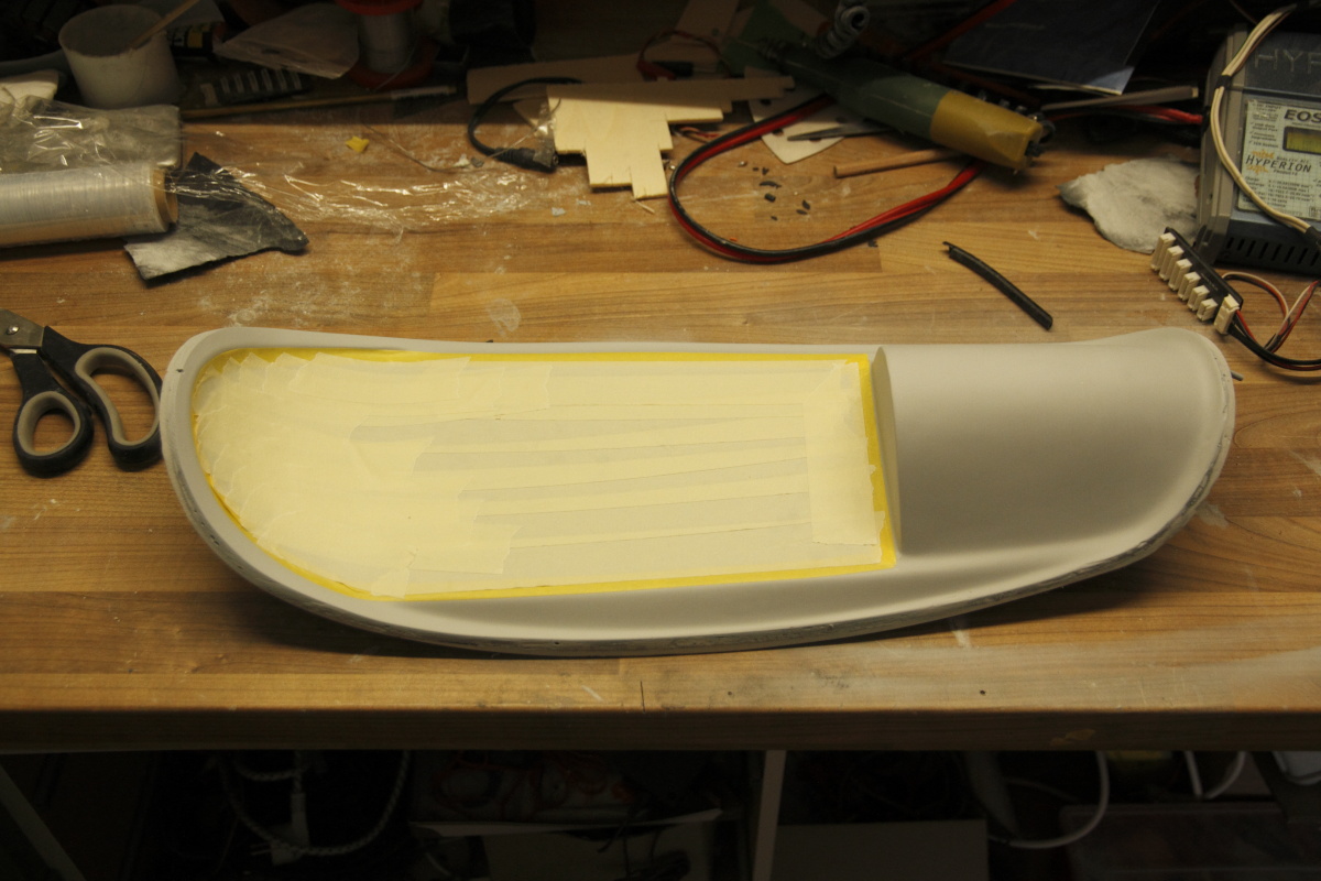

Und ein neuer Morgen ist da...:)

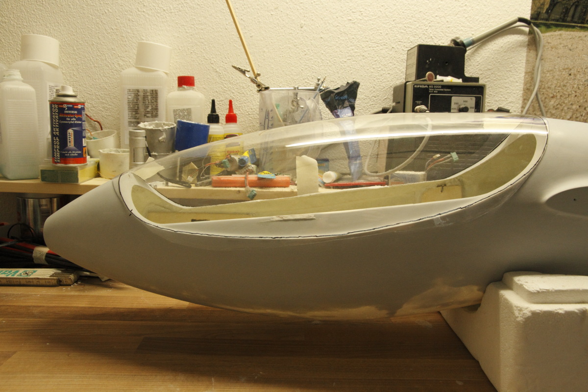

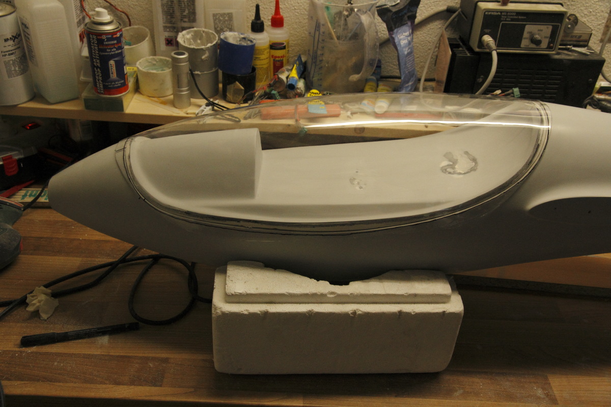

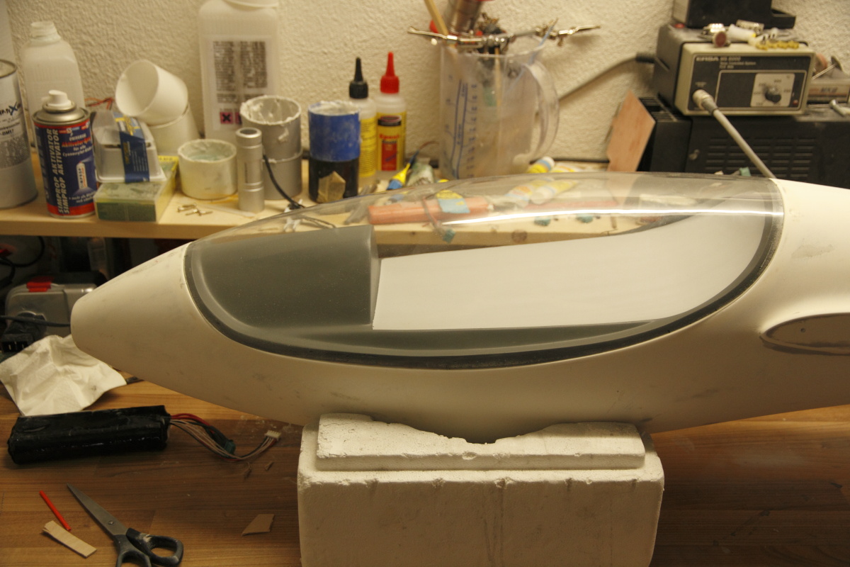

Da die Haube nicht 100% anlag, musste ich sie jetzt erstmal abdrücken.
Später wird dann noch der Rumpf weiter gespachtelt und geschliffen.....
Stepahn

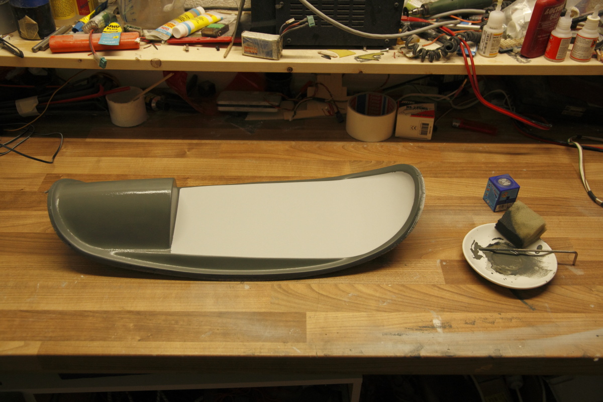

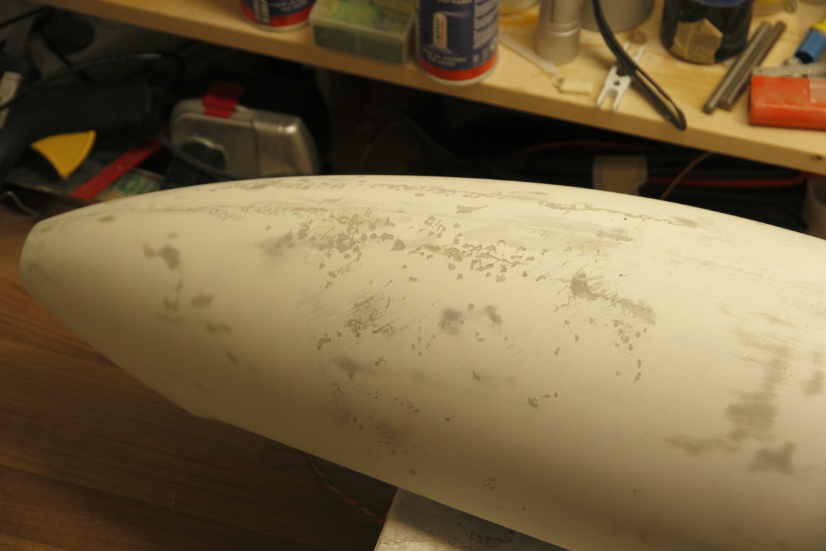

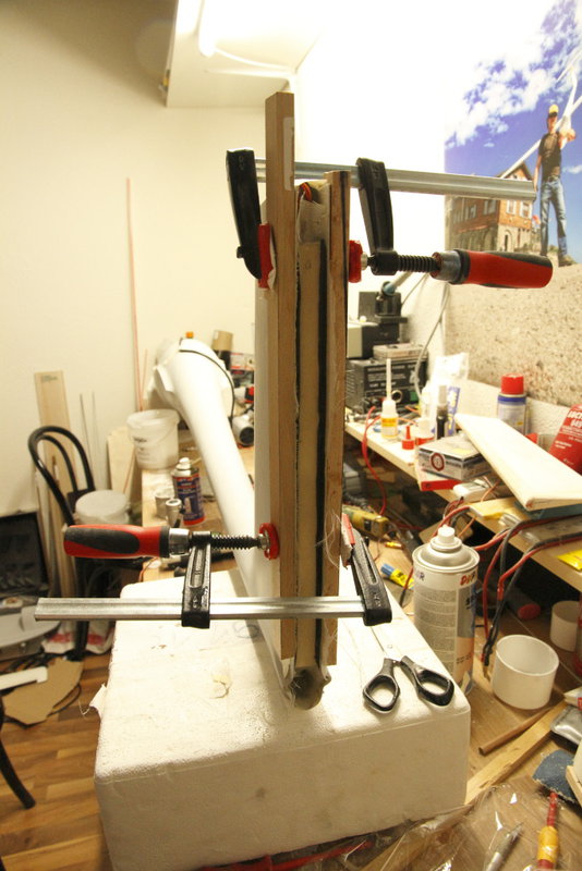

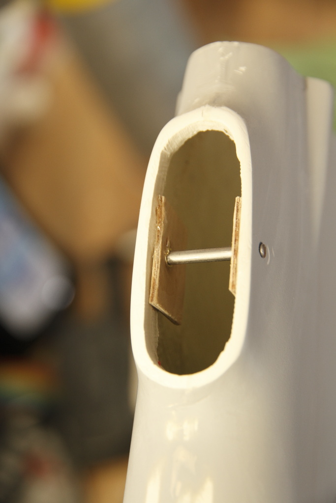

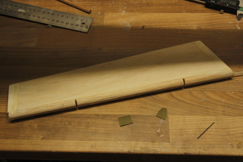

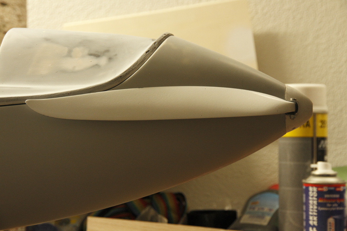

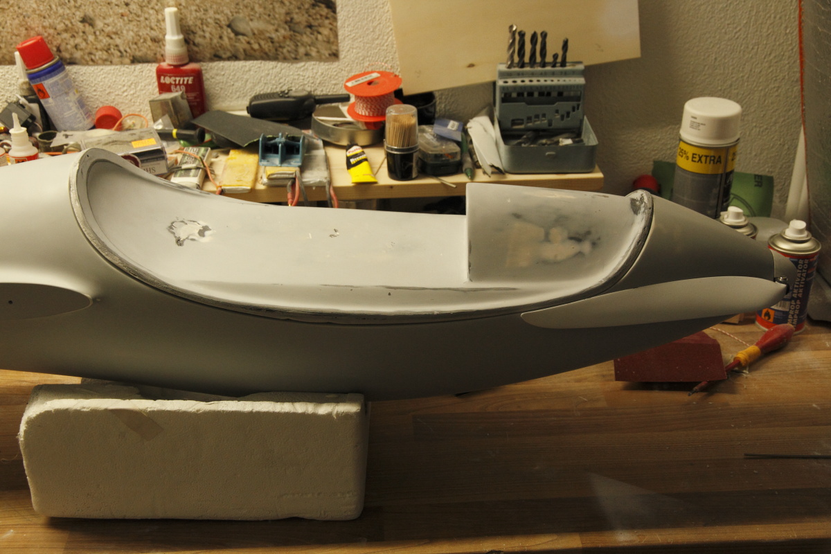

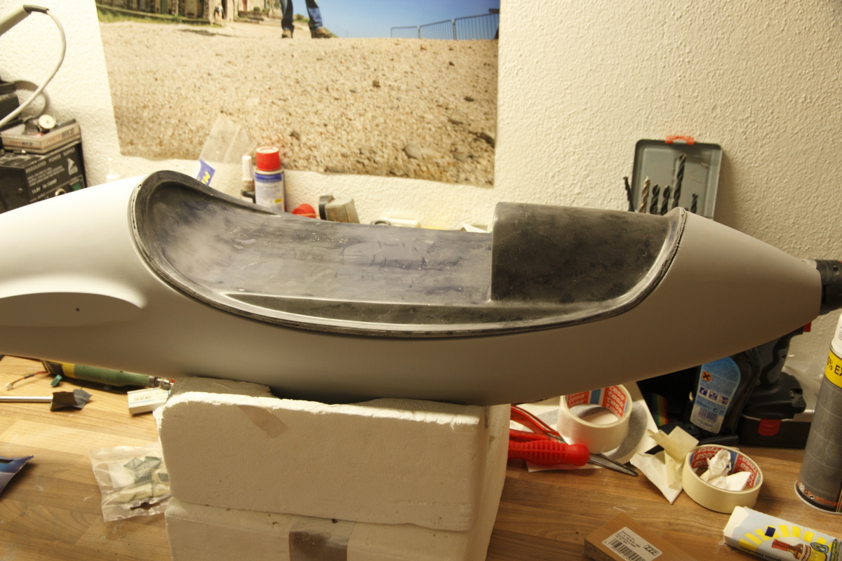

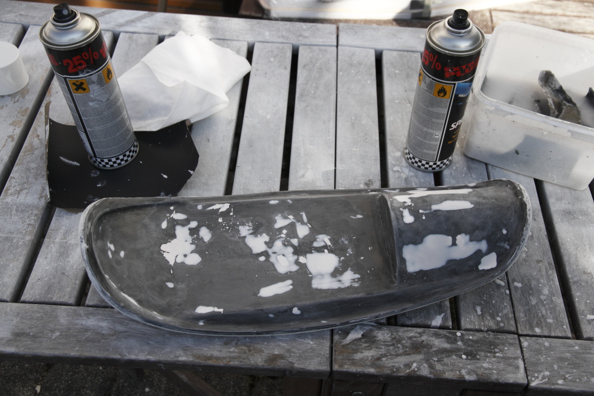

So Leute, es ging was in den letzten 2 Tage.... Oster-Power-Basteln!!!!!
Schleifen + spachteln
spachteln, spachteln nix als spachteln....

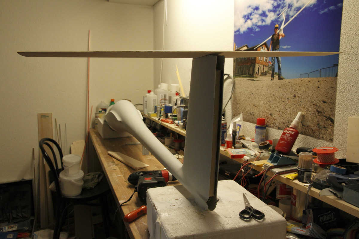

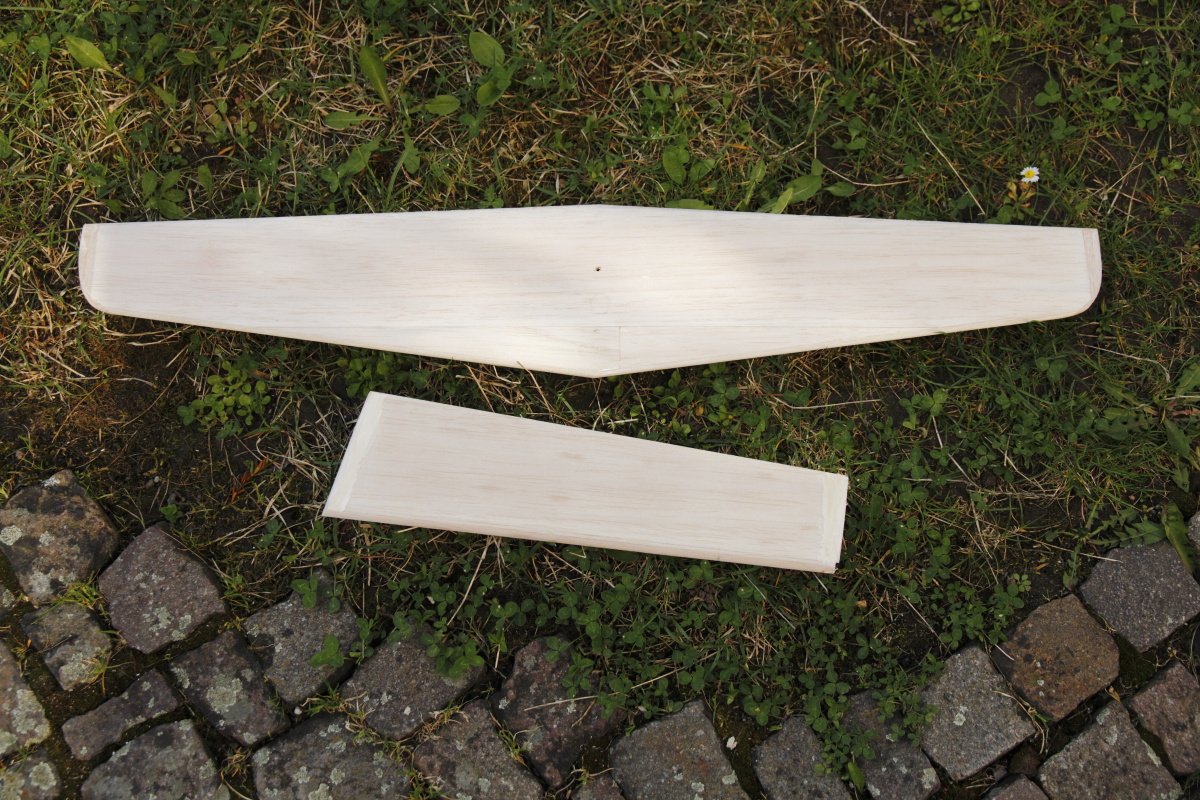

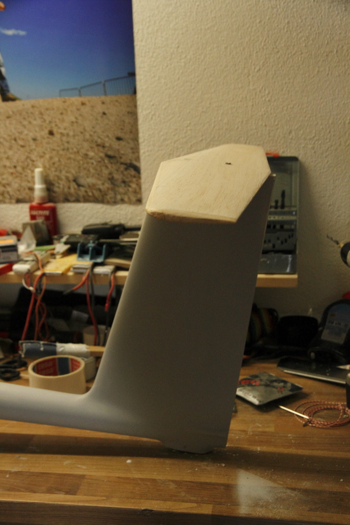

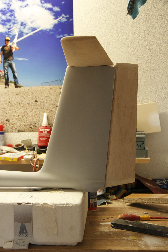

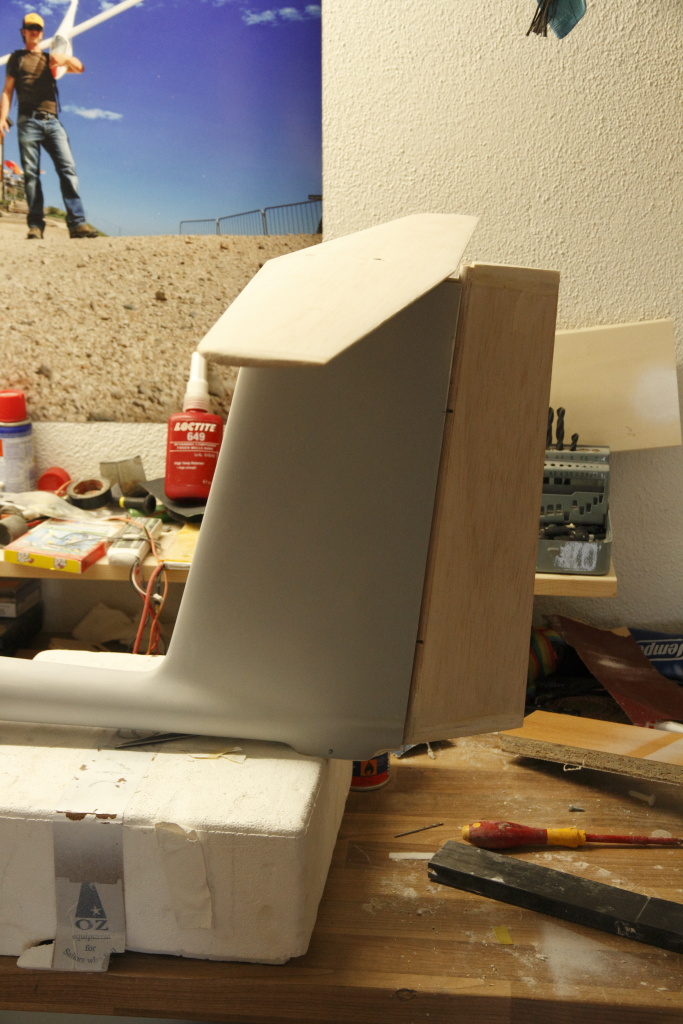

Juhu, die Leitwerke sind da;)
Höhe 119g Seite so um 25g - 30g
und gleich dran damit....

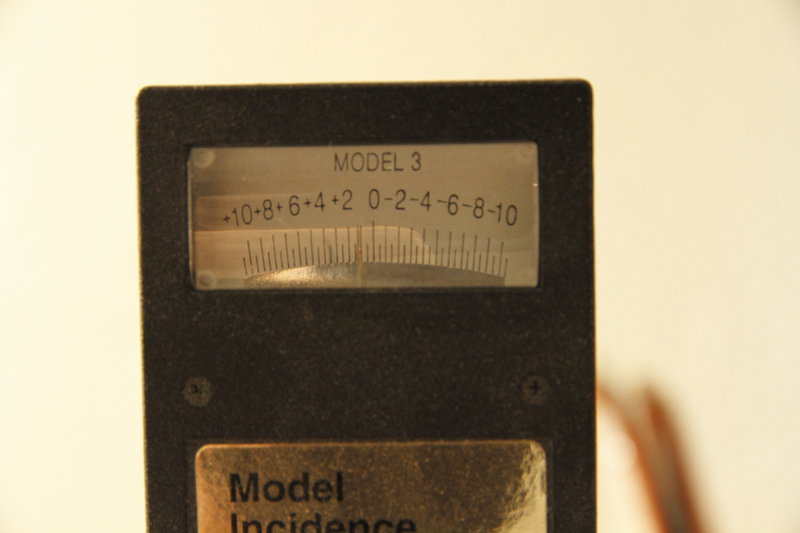

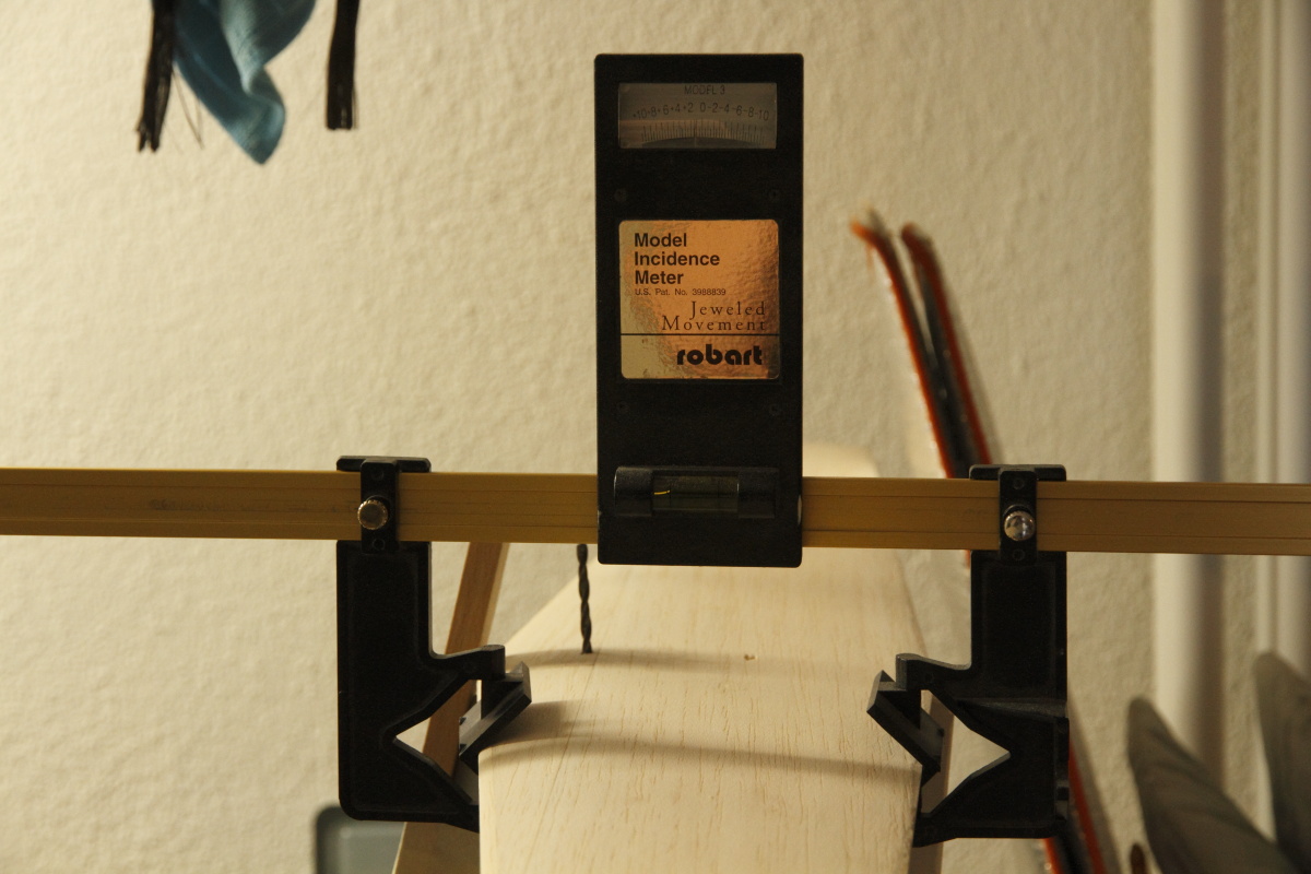

Vermessung ;)
Vermessung ;)
Achtung: Ablesefehler
drauf!!!
drauf!!!

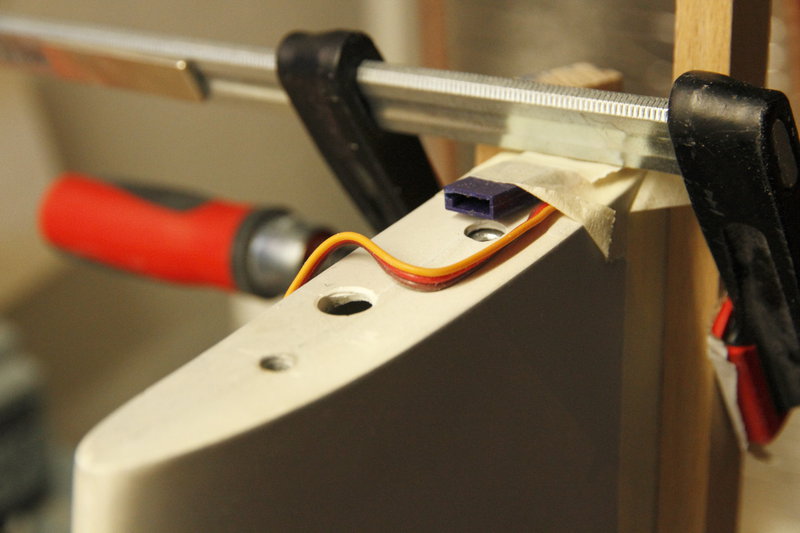

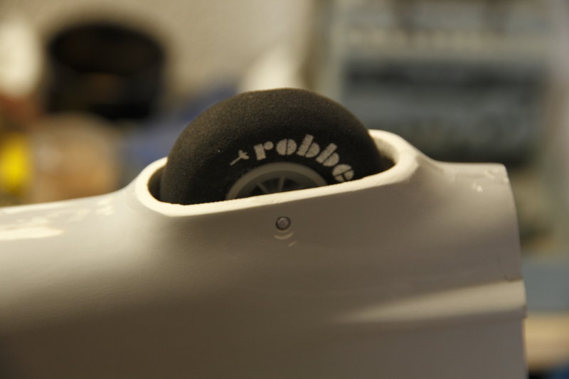

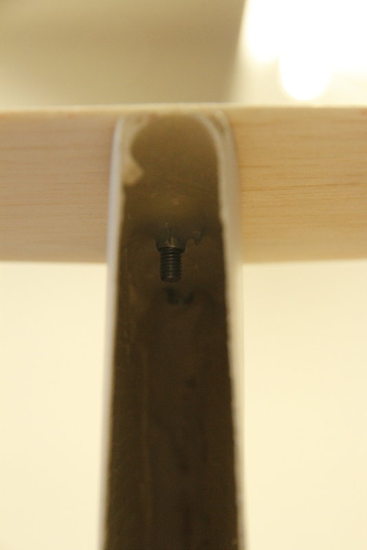

50 mm Spornrad
50 mm Spornrad
3 mm Welle gelagert in Messingbuchsen. Keine Angst, da ist mitlerweile Mumpe dran

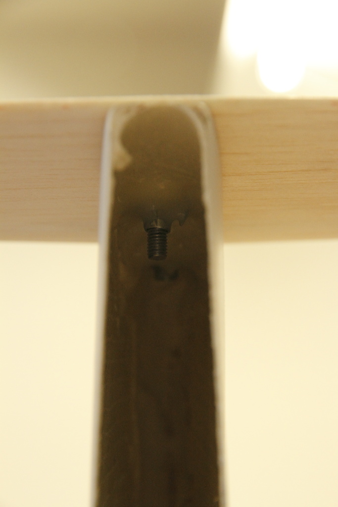

und weiter gehts....

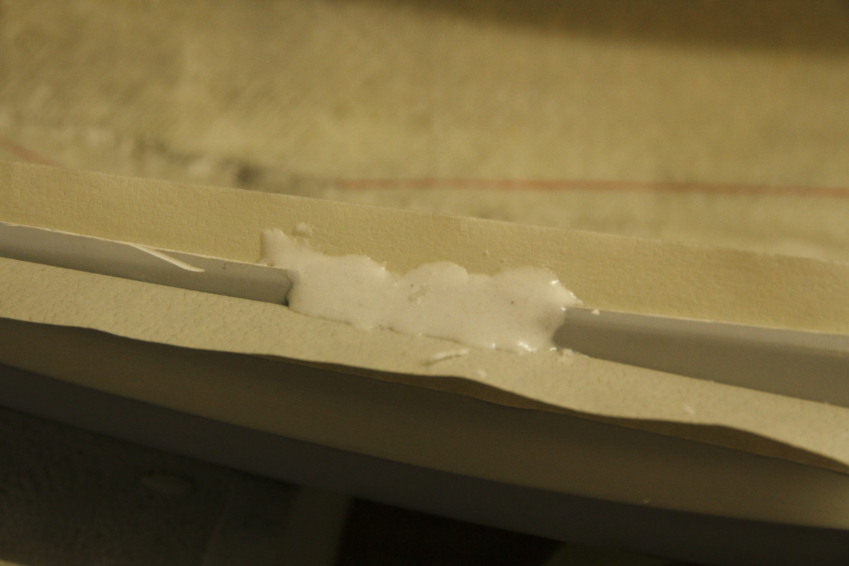

M5er Einschlagmuttern
und wieder spachteln...;(

cooles Foto auf dem Foto :thumbup: 8-)
Hi Stephan,
kann den anderen nur zustimmen, wirklich saubere Arbeit die du hier ablieferst! :thumbup: Und wenn ich deinen Basteltisch so anschaue, muss ich mich auch garnicht schämen wies bei mir gerade aussieht - nämlich genau gleich. :mrgreen:
Sieht gut aus.

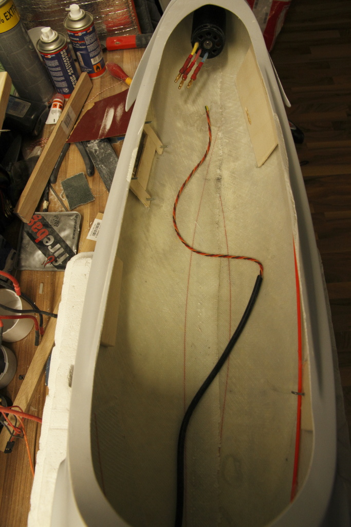

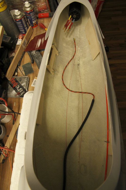

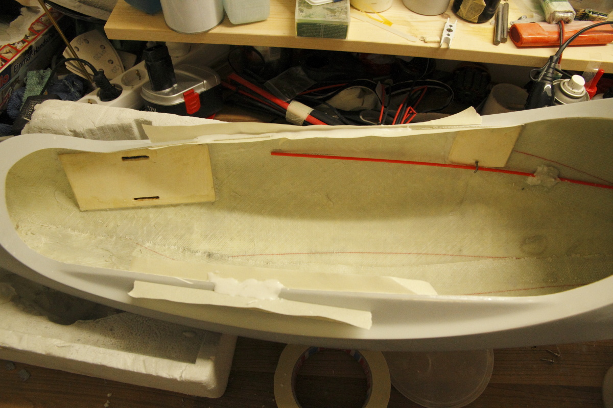

Sind die roten Streifen im Rumpf Abreissgewebe?
Baui hat geschrieben:Hey FX,
Ja gell,,, es hat jemand getdekt....
Du sollte den Beruf wechseln ==> Detektiv, Polizist oder oder oder oder vielleicht braucht man um dan Bild im Bild zu entdecken einfach einen Mac ;)

Heute gehts ans Seitenruder anschlagen, den Haubenrahmen endlich fertig spachteln, schleifen und lackieren....und wenns klapp auch noch die Haube zurecht schneiden.

czfridolin hat geschrieben:Sieht gut aus.
Hoi Peter,
nein, das ist kein Abreiss....das rote Ding heißt glaub Ziehfaden und es ist irgend so ein 300-400g..., oder nochr mehr, Gewebe. Den Rumpf hab ich nicht selbst gelegt, den hat der Spezi von meinem Spezi aus München gemacht... Es ist eine Alphin Version mit 1,8kg ! Mein Spezi aus dem Kompetenzzentrum Süd-Süd-Bad, der die gleiche Maschine baut, hat einen "normalen" Rumpf der 500g weniger, 1,2 - 1,3 kg auf die Waage bringt.
Aber für mich ist die Alphin Version schon recht, dann muss ich nicht ständig Gewicht reinstecken!!!

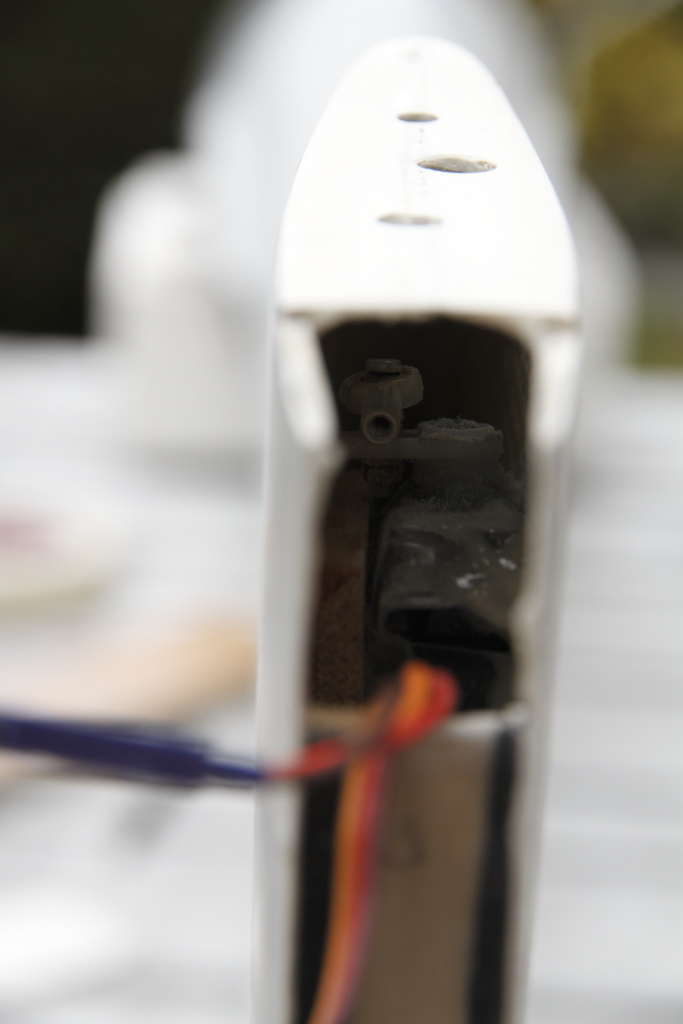

Und es ging wieder weiter.....
Graupner Servo 16 mm für Höhe

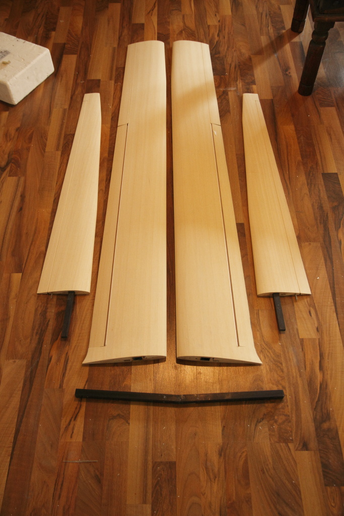

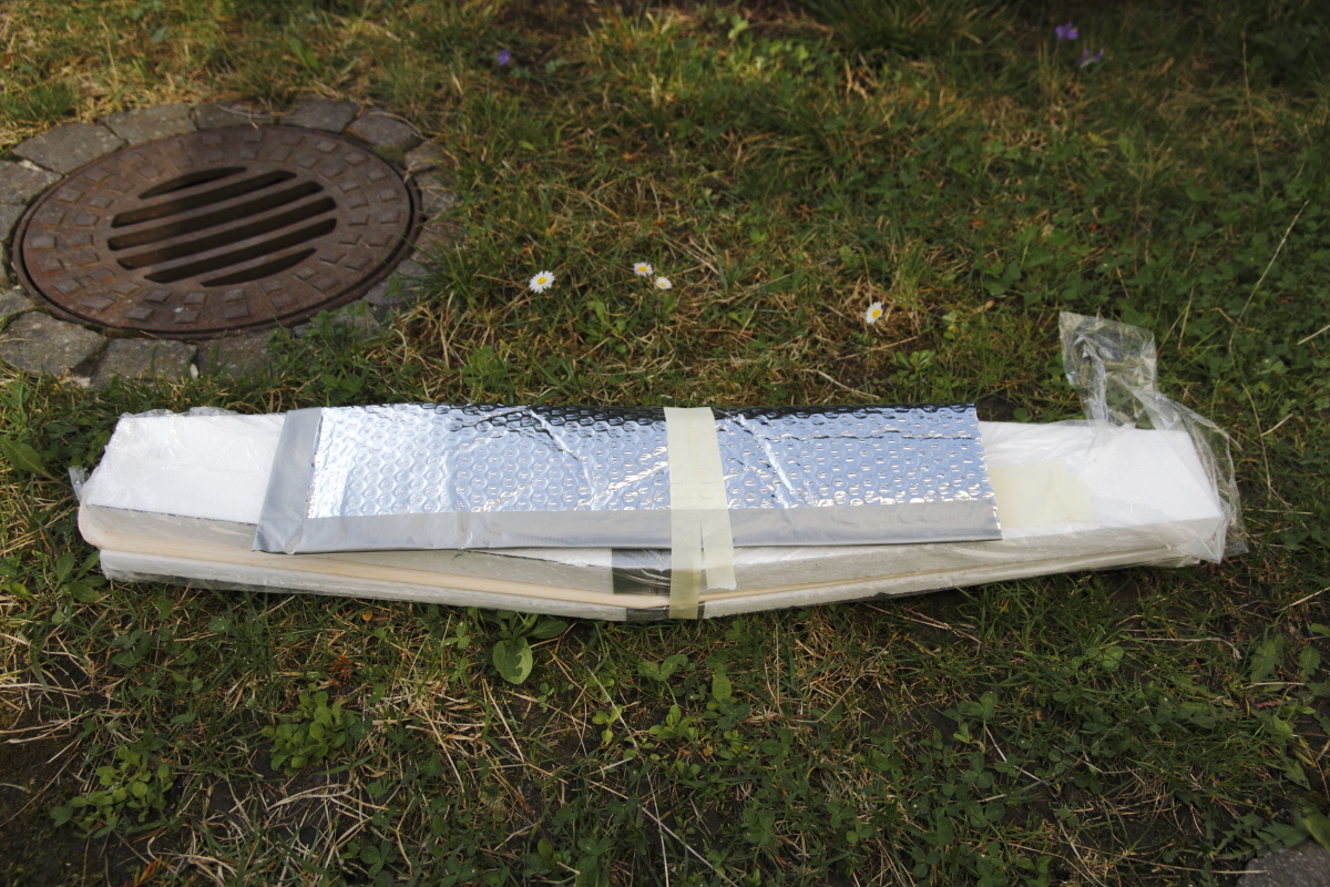

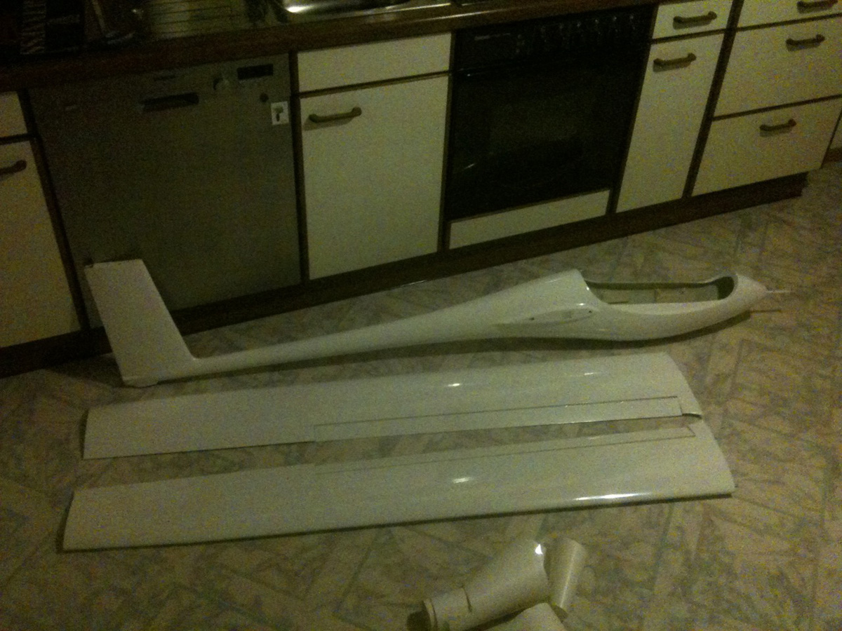

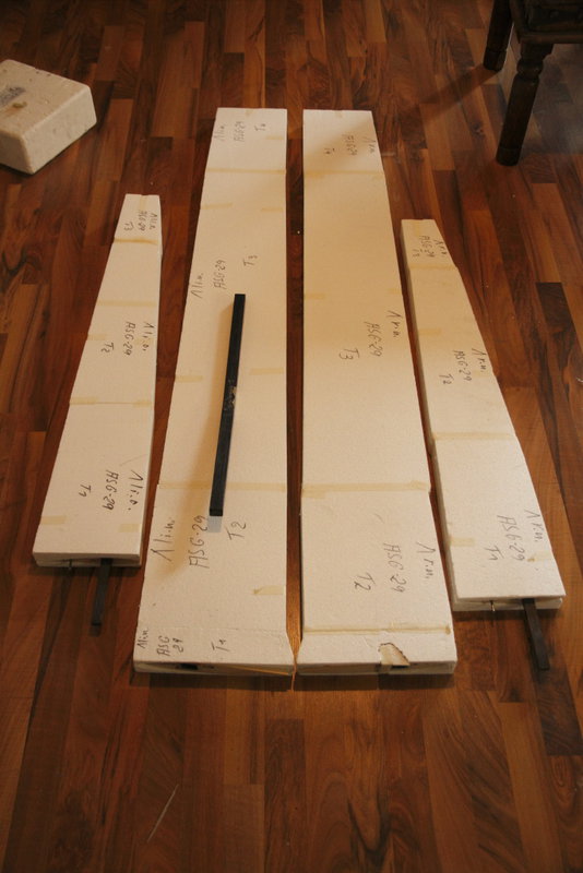

So heute war der Tag X, die Flächen waren gekommen.....
Alles ist genau wie bestellt = 99% Scale juhuuuuuu. Die Festigkeit ist verhältnismäßig hoch und das Gewicht etwas über dem was ich mir erhofft hatte. Alles zusammen bringt ca. 3,9 kg auf die Waage.
Die Aussenflügel sind mittlerweile schon bespannt. Morgen wird dann noch die Fläche mit Sperrholz an den Rumpf angeformt und danach die Mittelteile bespannt. Dazu gibts wie gewohnt Pils, Pizza oder Dönaaaaa...
Morgen gibst dann auch mal ein Bild im aufgebautem Zustand....
Wenns gut läuft wird auch noch schnell der Rumpf lackiert, denn sonst wird die nächsten Tage schwierig mit dem Wetter.

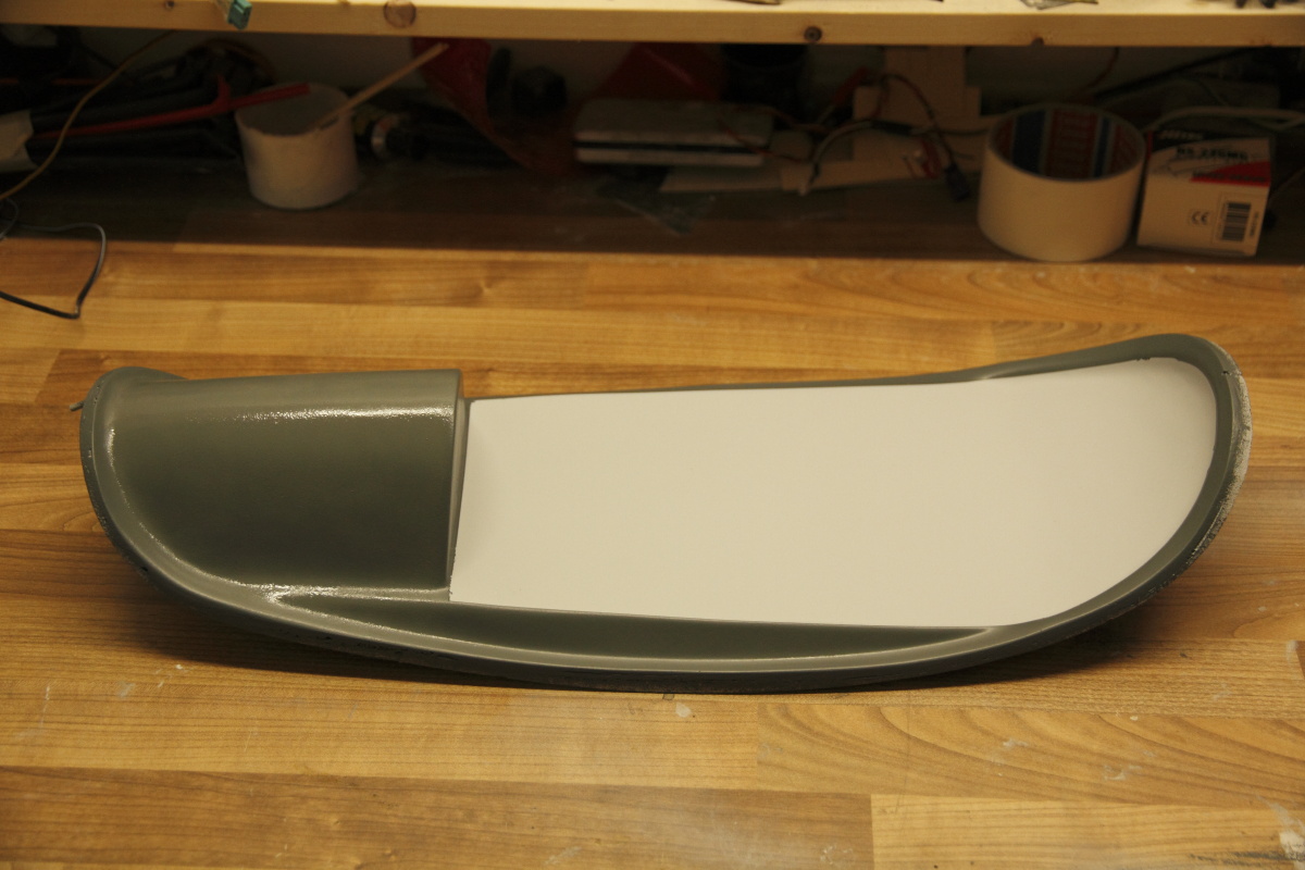

Achja, Haubenrahmen und Haube sind jetzt auch fertig zum Verkleben.

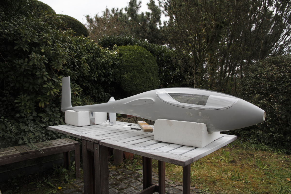

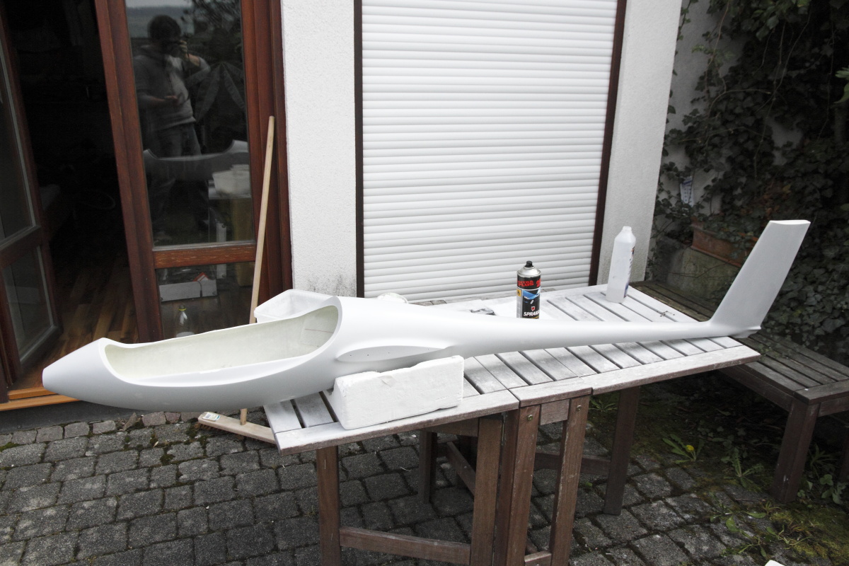

Und so sieht der Rumpf zum Beispiel grad noch aus....

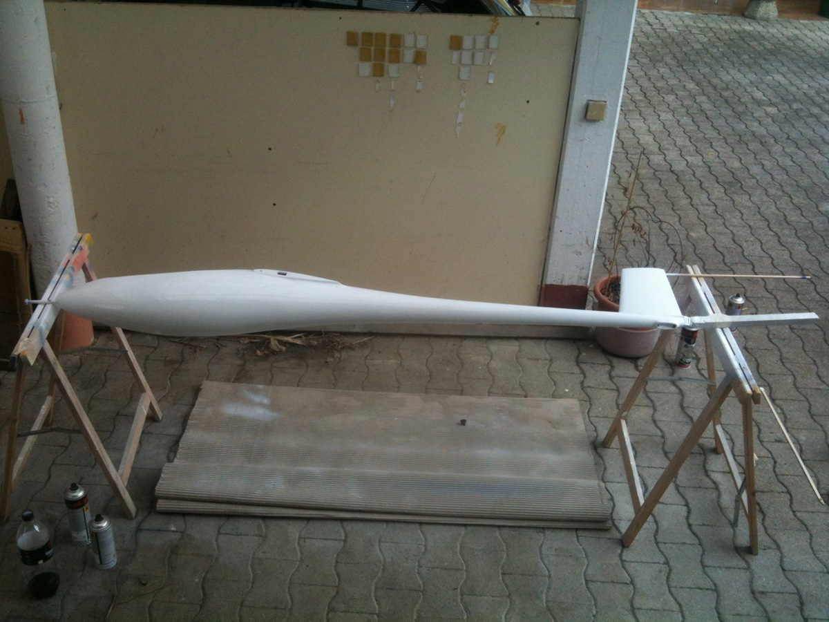

Heute haben wir den Rumpf lackiert, mit der Dose un die Mittelteile bespannt. Zuvor noch schnell die Flächen an den Rumpf angepasst!
Um 10 Uhr gehts weiter mit Winglets bauen, Servos in den Flügel bauen und, und und .....;)

Wir haben übrigens mittlerweile festgestellt, dass die Innenflügel sehr hart sind und der Verbinder mit 20x24 mm das schwächste Glied in der Kette sein muss! Muss mir doch glaub noch die kurzen Ohren bestellen, damit ich es der Madam so richt einschenken kann :|
Aber gut, jetzt erst mal in die Luft bekommen.
Beiträge: 10196
Mist. Welche Maße hat denn der Verbinder? Hast ihn aus Basalt oder Kohle gemacht?
Edit: Wer Lesen kann.... :oops: :roll: :wink:
der Verbinder ist 20mm hoch und 24mm breit und aus Kohle... ich denk mal er wird schon alles aushalten, ist aber vom Gefühl her schwächer als das was die Innenflügel her geben könnten...
