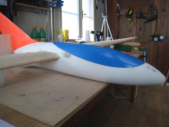

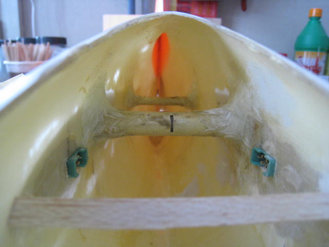

Mandarin von Robert Schweissgut, GfK-Rumpf, Styro/Abachi Flügel, 390 cm Spannweite.
Vor etwas mehr als 2 Jahren gebraucht gekauft, Zustand war "es geht", also viele kleine und ein
paar grosse Risse im Rumpf, Delle in der Nasenleiste rechts,Verklebung von Servobrett und Flächensteckungsröhrchen lose,
2 der eingebauten Servos defekt sowie einige Details, die mir so nicht gefallen haben:
So wurden die Störklappen aus dem Rumpf heraus angelenkt, jedes Servokabel einzeln in den Rumpf
geführt, Ruder so mit Tesa angeschlagen dass die Ruder nach oben "verrutscht" sind,
SR-Anlenkung war ein wenig labil, geschraubte Plastikruderhörner und es war nur
ein Empfängerakku eingebaut (ich möchte gerne 2 mit Weiche).
So weit ist es bis heute mit dem Wiederaufbau:
Steckungsröhrchen neu verharzt mit Glas Schnipseln und
Flächenservos mit MPX Stecker verbunden...
Risse und Löcher im Rumpf mit der Blätzli-Technik repariert...
Alte Folie und alle Ruder entfernt und alles überschliffen...
Jetzt warten bis das 24-h-Harz "fertig" ist, dann gehts morgen weiter...
p.s. ist mein erster Baubericht, Kritik wird gerne angenommen! :)
