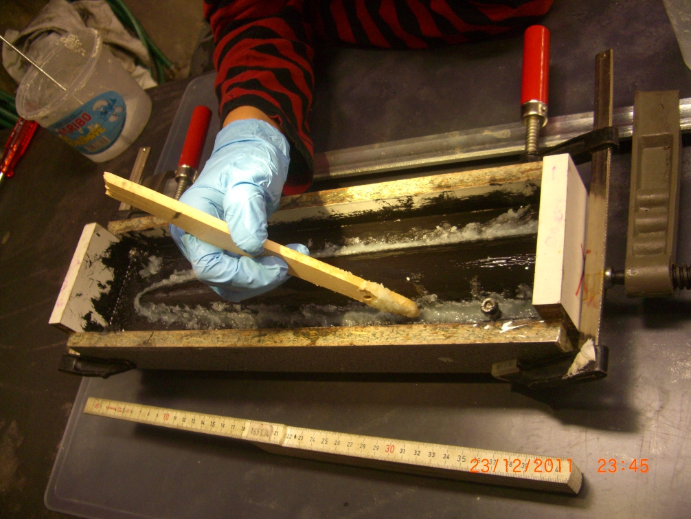

Heute mal ein Bischen gebastelt...

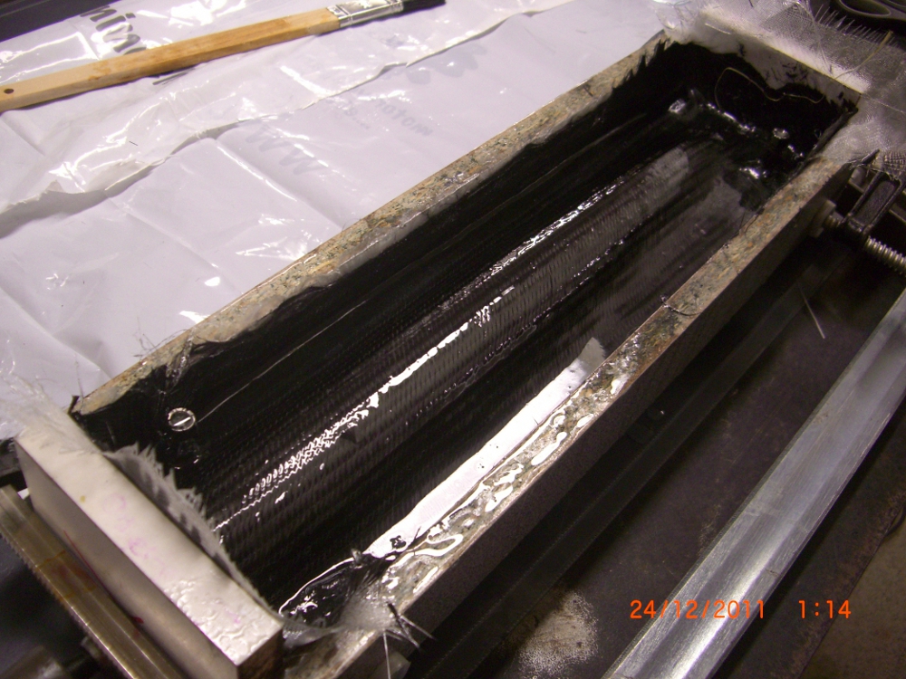

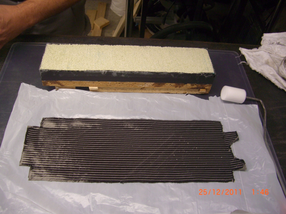

Morgen kommt Proaver und die letzte Lage Cfk drauf.( Das Gelege ist sowas von sche.... zum tränken. Ich habe es auf einer Folie ca. eine 1/4h mit Harz von beiden Seiten einmassiert...das wird ja lustig bei den Flächenformen mit 3-4 Lagen...)
Übermorgen dann die zweite Seite....
Wir haben keine Kuplungsschicht gemacht, sondern einfach auf die noch nasse Mumpe weiter laminiert, mal schauen obs was wird...

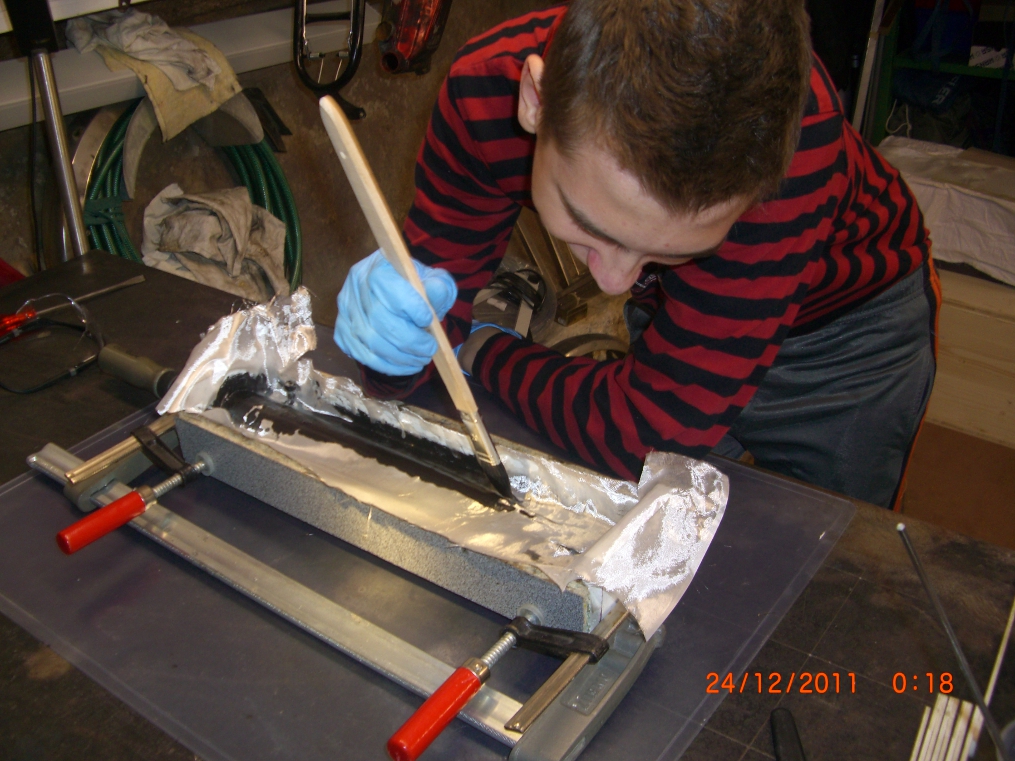

Einwachsen mit dem Spezialwax, dass ich heute vom Weinachtsmann bekommen habe:)
Aufbringen des Formenharzes P von RundG
Eigenes Fahrwerk fürs Harz;)

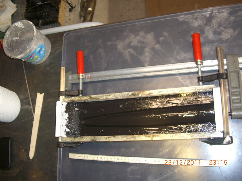

Mumpe in die Ecken
Mumpe in die Ecken
Feine Glaslagen...
Feine Glaslagen...
Luftblasen befreien.
fertig:)
fertig:)

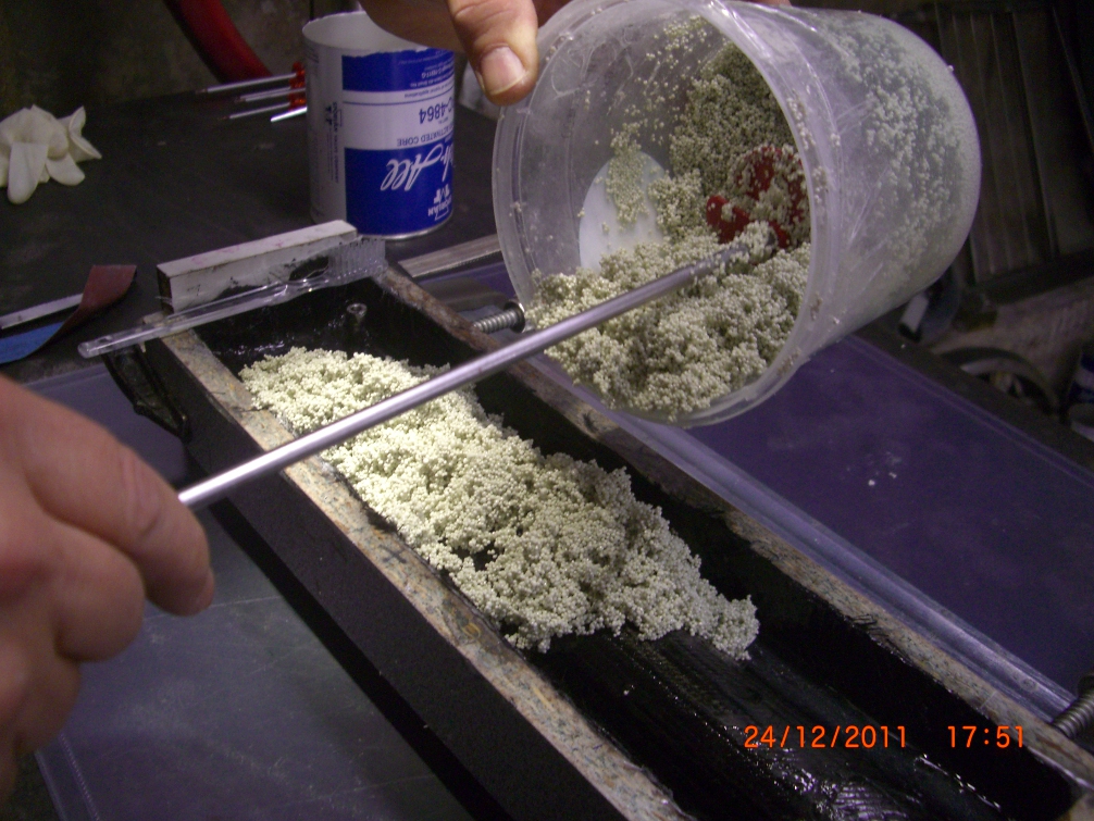

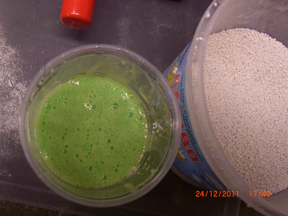

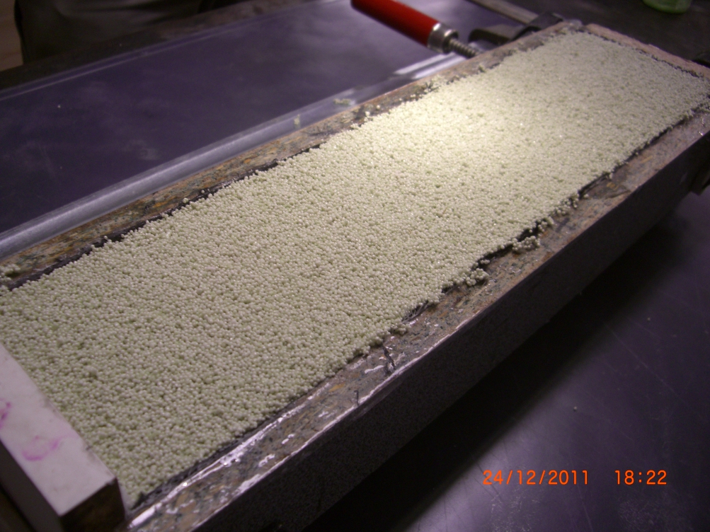

Heute noch das Poraver eingefüllt...später kommt noch die letzte Cfk Lage darüber...

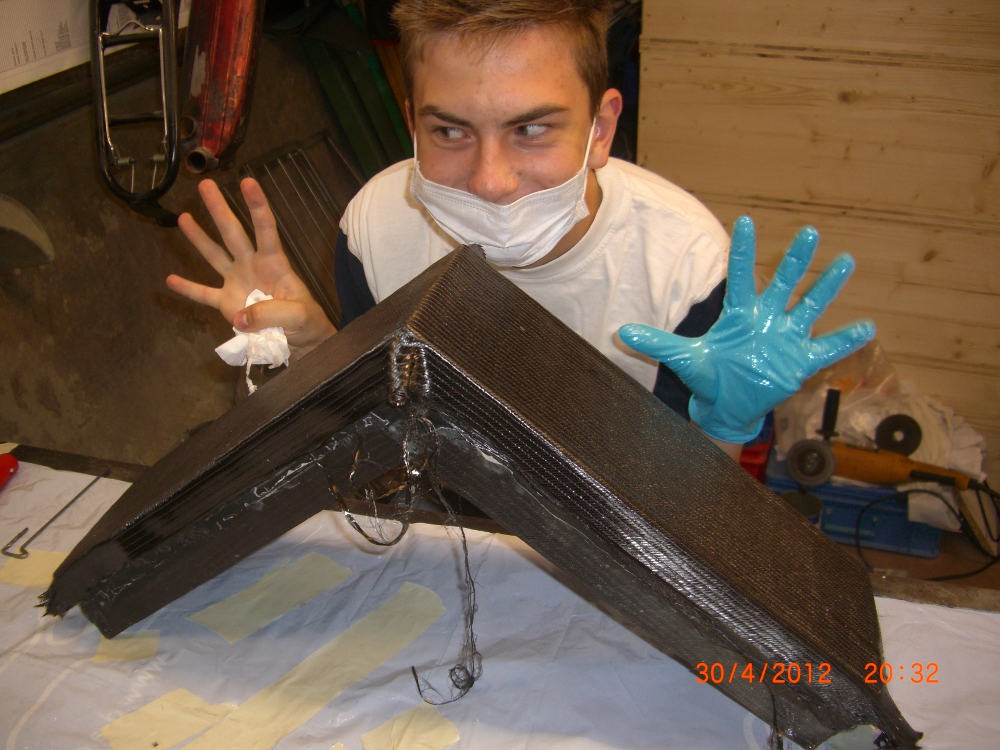

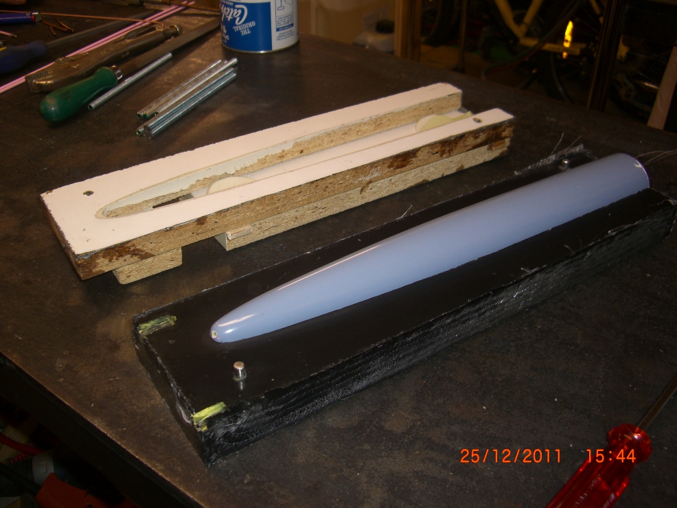

Es ging in der Zwischenzeit ein wenig weiter....aber seht selbst.

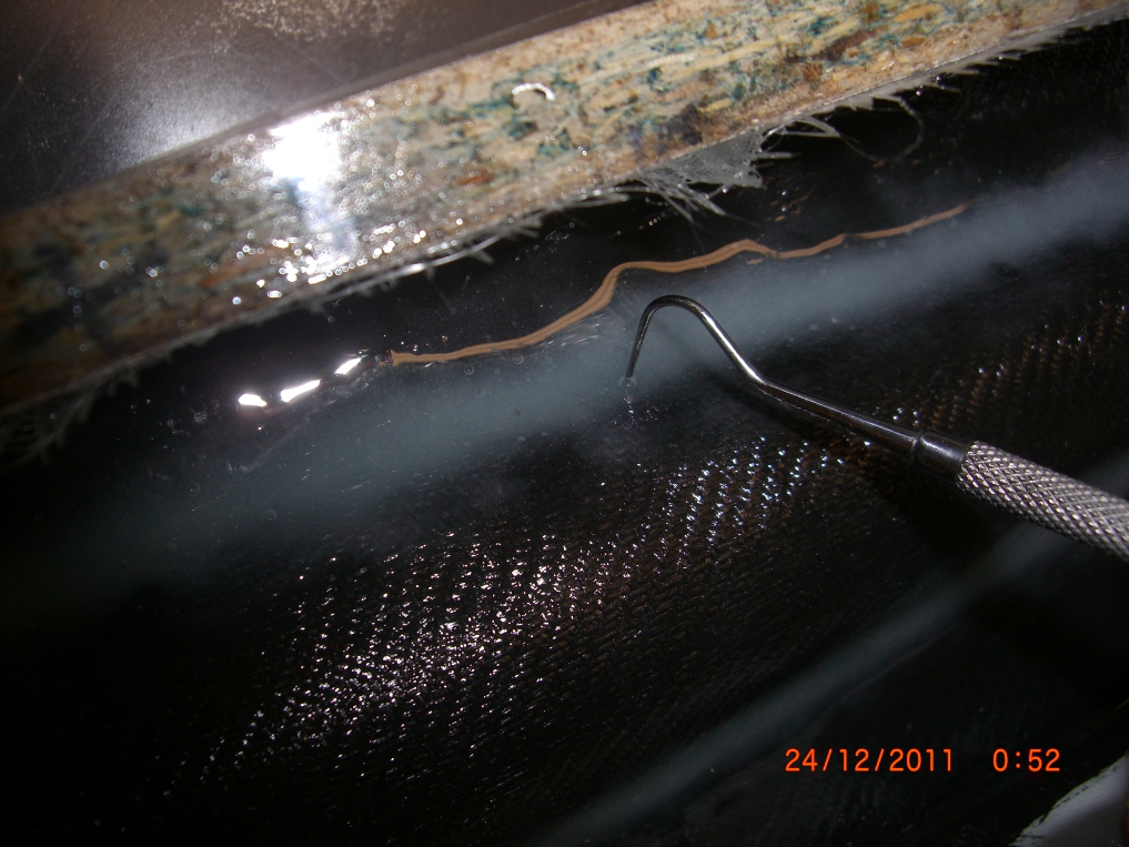

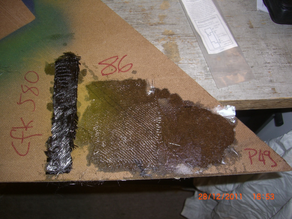

Evnt. muss ich die Form noch ein 2. mal bauen. da ich das Gefühl habe, dass sich das Glasgewebe wie beim Furioso ablösen wird.
Bei dem Bild mit der fertigen Form sieht man wie sich das Gewebe ablösen will...(86g/m² Glasfilamentgewebe Silane Köper HP-T80E von Hp-Textiles)
Habe mal die Gewebe auf ein Stück Holz laminiert, mal schauen ob ich sie morgen einfach abziehen kann...
Werde berichten.
Ansonsten ist die Form toll geworden. Alles Passt und die Kanten sind sehr sauber :)
Lg Marco

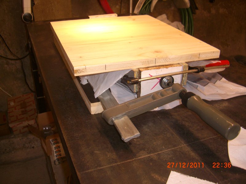

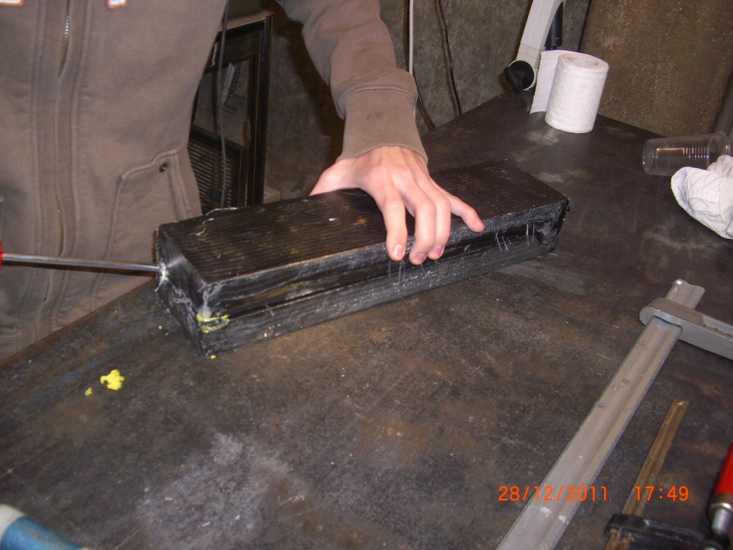

Pressen der oberen Gelegelage
Test
Test

Der Abrisstest ist aus meiner Sicht schlecht ausgefallen.
Habe ein Video vom Abreissen gemacht, was meint ihr???
http://vimeo.com/34331320
Lg Marco

Ich meinte dass das Abziehen des Gewebes meines Erachtens viel zu einfach geht...(das Gewebe löst sich vom Epoxi. Nicht das Epoxi mit Gewebe vom Holz)
Wenn das normal sein sollte, ist ja alles in Butter :)
Jedenfalls habe ich heute nochmals eine Testreihe vorbereitet mit anderen Gewebe von denen ich weiss das sie halten...sicher ist sicher :wink:

Scheinbar ist es nicht normal, dass man das Gewebe einfach abziehen kann. Dies liegt aber nicht an dem Gewebe sondern an der Verarbeitungstemperatur!
Wir haben heute mal im Hobbyraum die Temp gemessen und haben festgestellt, dass diese nur 16-17Grad beträgt.
Mit der diesmaligen Testtemperatur von 23Grad halten ALLLE Gewebe fest am Holz und sind nicht mehr runter zu bekommen.
Mal schauen ob das Gewebe nach dem Tempern der Form immer noch so " spröde " ist. Hoffe mal das Beste :|

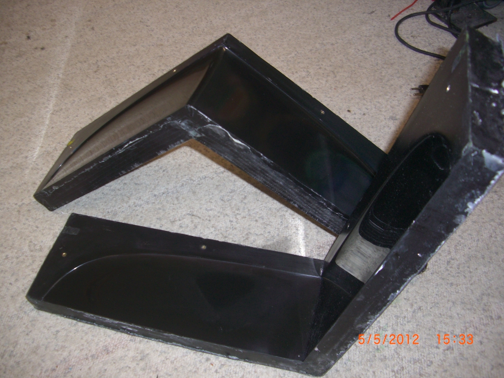

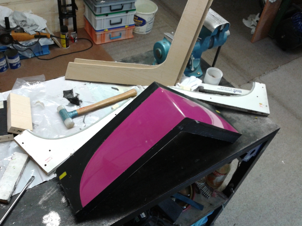

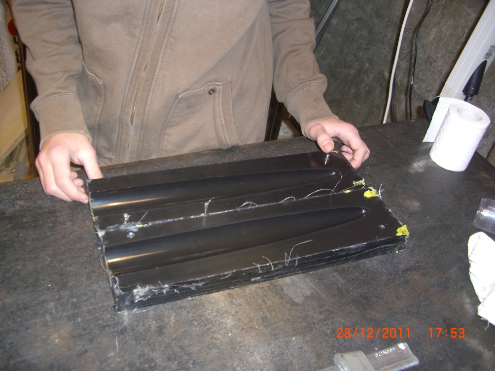

Langsam aber sicher geht das Projekt wieder voran...
Leitwerksform ist soweit fertig und wartet darauf auf Hochglanz poliert zu werden.
Aufbau:
- 2 Schichten Formenharz P
- 50er Glas
- 80er Glas
- 2x 580 Triax CFK
- Poraver
- 580 Triax CFK

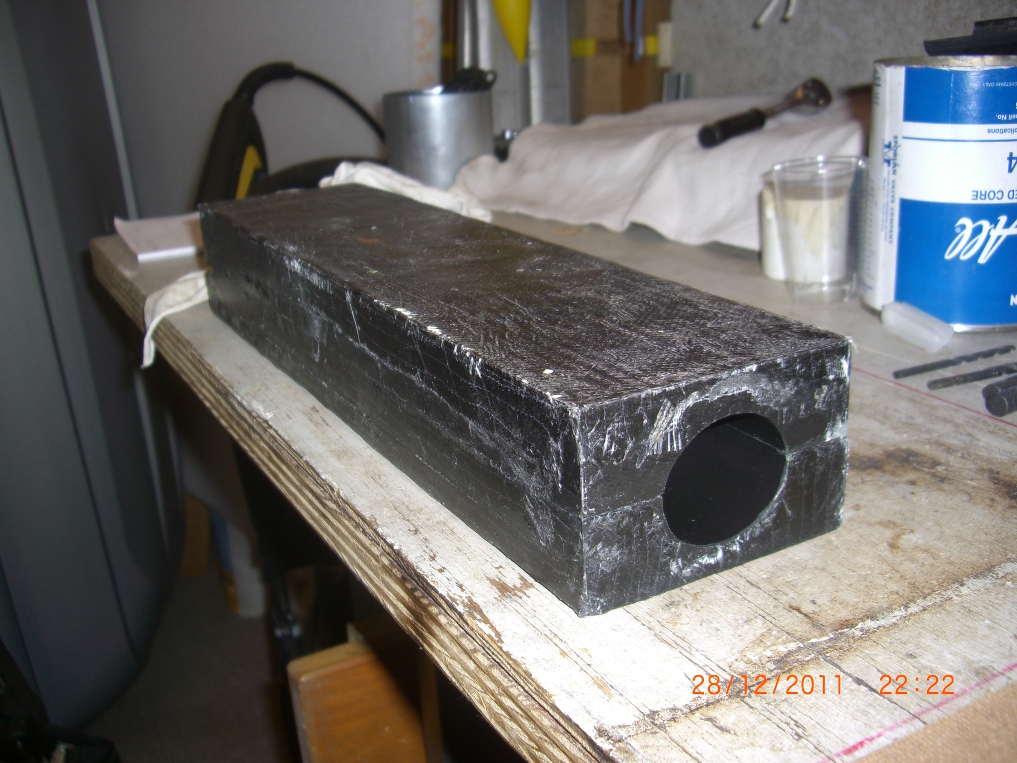

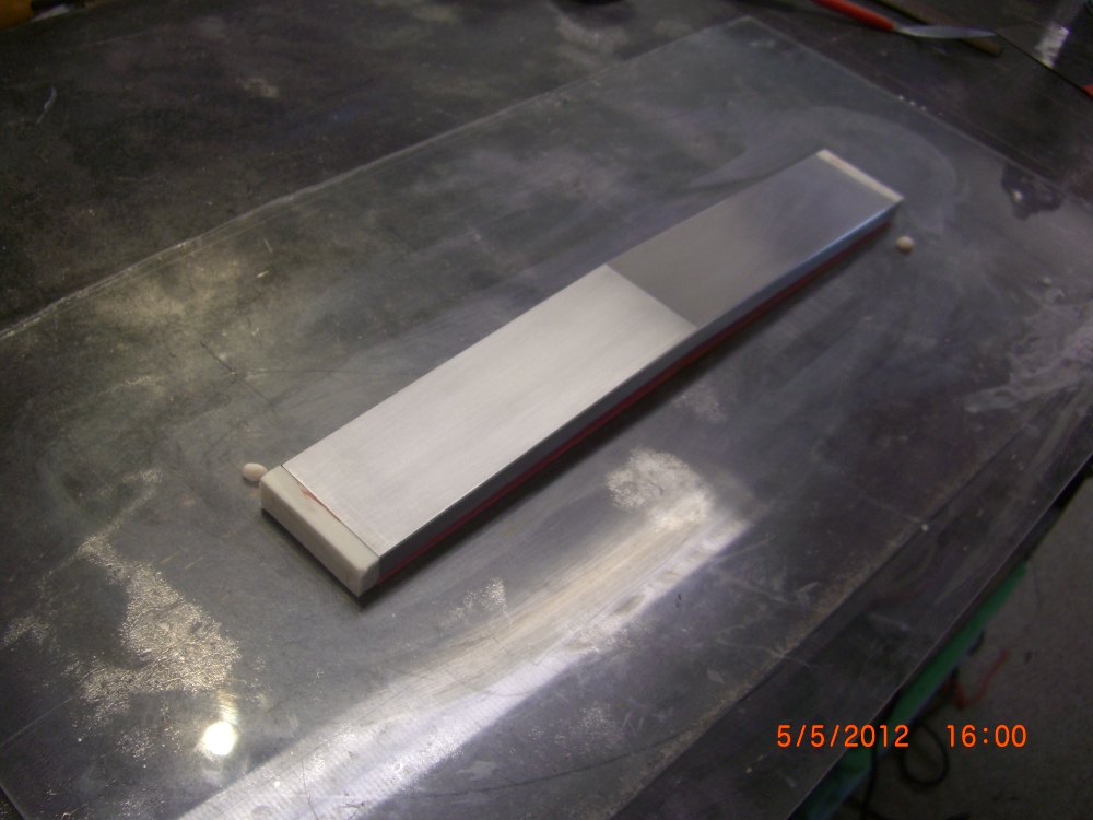

Momentan trocknet grad das Formenharz der Verbinderform....

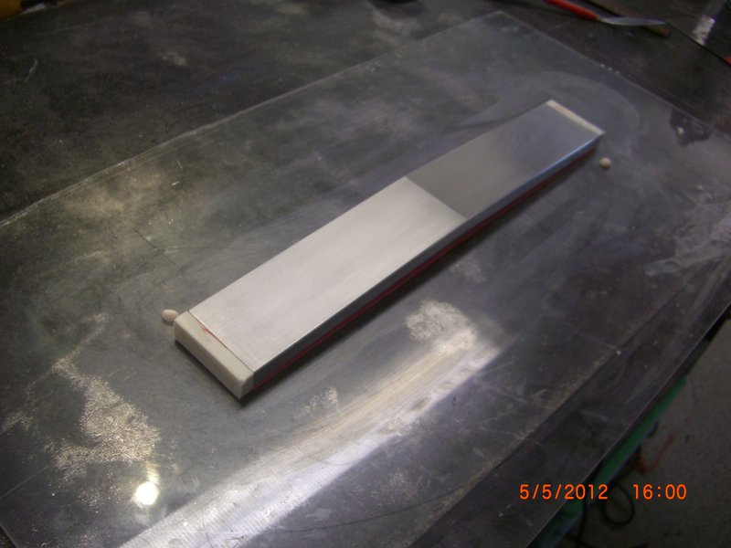

Verbinder wurde aus CRN 4 Chromstahl CNC gefräst und hat die Masse: 13.8mm (auf 13.5mm auslaufend)x60mmx400mm
und wiegt um die 2.5kg :mrgreen: :mrgreen: :mrgreen:
Ehhmm ja, das passiert wenn am die ganze Zeit den Trennmittel und Aceton Gerüchen ausgesetzt ist:)
