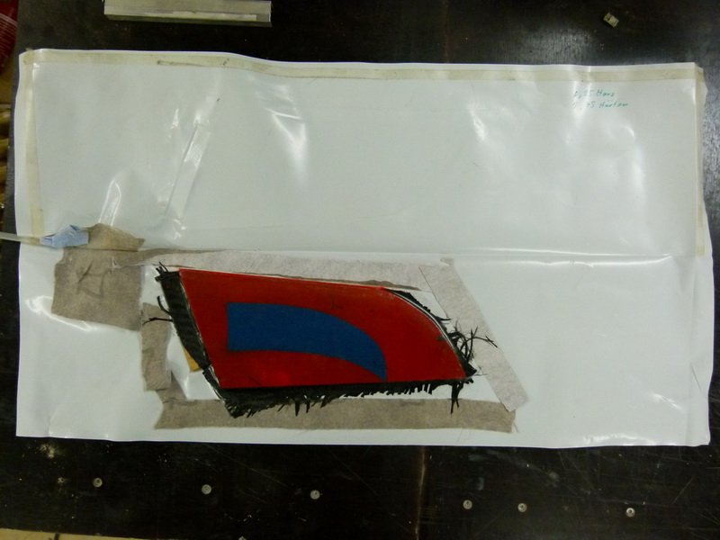

Die führungsflosse liegt Laminiert im Vakuum .
weil ich ja den "holzfuß" an die Flosse gemacht habe um eine auswechselbare und verschiebbare Flossse zu bekommen, wollte ich unbedingt die überstehende Matte unten auf dem fuß verpressen so das das einigermaßen glatt wird und denn auch in eine Nut passt.
So habe ich mir folgendes Ausgedacht, den Fuß mit samt der Vakuumtsche zwichen 2 Hölzer klemmen.
soweit ist nichts dabei, aber das ganze in den gegen Formen gerade und verwindungsfrei zu halten ist damit gestorben
Seht selbst wie ich das gelöst habe, etwas "russisch" aber könnte klappen mit dem gerade ziehen.
Re: Ein Cfk Nuri wird Gebaut ein oder der Hybride
Verfasst: Mi 2. Nov 2011, 17:51
von Bernd H
Kurz zur verwendeten Technik und den quelllen dafür.
Pumpe Devilbiss ersteigert bei ebay für 38€ diese ist baugleich mit den Thomas Pumpen, die pumpen werden nach kurzer Betriebsdauer aus sicherheitsgründen aus Herz Lugenmaschinen rausgeschmissen. Steckt man über den luftauslass eien schwamm als Schalldämpfer sind diese so leise, das man sich bequem daneben unterhalten kann.
Das Manometer und ein Regelventli bekommt man beim Lindinger am Billgsten auch so um die 35€ der rest wie Schläuche beim gummihandel oder bay wa raiffeisen baumarkt etc.
Für weniger Unterdruck ist das Regelventil bei der luftleistung meiener Pumpe zu kleien. Ich hab in die Zuleitung 3 3mm löcher gebohrt die ich mit Isolerband je nach bearf öffne oder schließe. Punktum die ganze vakumtechnik dich nutze kostete ca 80 €.
Absaugventil brauch ich nicht , der schlauch geht direkt an der ecke des sackes auf die eingelegte Stoffbahn, und dichtet mit dem doppelseitegen Klebeband voll ab.
Wenn die schläuche eingermaßen Stramm auf die pumpenanschlüsse passen dichten auch diese selbsttätig ab im vakuum.
Die verwedete harzmenge !
Brechnet für handlaminat waren 18gr eingbracht habe ich erst 9gr und bekam die fläche der matte nicht mal durchtränkt, also doch mehr verwenden! bei ca 13 gramm wurde das dann gut. Das kompltte bauteil ist ja noch durscheinend trotz der lackirung auf der trägerfolie, so konnte man lufteinschlüsse unter dem Orangen Lack im Vakuum sehen.
diese habe ich mit eiem Entlüftungsroller noch ausgerollt . Dazu habe ich das Bauteil mitsamt vakuumtasche auf einen Schaumgummi gelegt.
Jetzt bin ich aber richtig gesapnnt wie das aussieht wenn ich das ganze auspacke.
Morgen mittag! früher nicht :roll:

Striptease einer Seitenflosse!
Verfasst: Do 3. Nov 2011, 23:32
von Bernd H
servus
spannung beim entkleiden
so sieht das aus wenn der vakuumsck geöffnet wird
die trägerfolie ist runter und soweit hat alles gekalppt die flosse ist gerade die oberfläche ist halt nicht so schön wie aus negativformen.<br />Gewicht 23 gr
Gewicht 23 gr

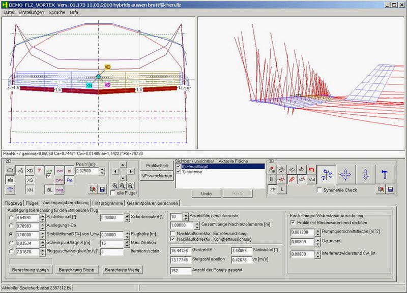

Was ich euch nicht vorenthalten will. Aus dem Hybriden wird jetzt zusätzlich auch noch ein Brettnuriprojekt.
Nach dem der Hangschrottnurisegler ja gestorben ist, will ich unebedingt wider ein reines Brett in der Größenklasse haben.
Nach ein wenig rumspielen in Vortex, hat sich herausgestellt das die aussenflügel Vom hybriden mit etwas mehr Streckung ganz gut funktioniern an einem Brett.
Das hat gleich den Vorteil, das ich beide Mittelteile des Hybriden nuzen kann um das Brett mit höheren Streckungen zu Fliegen. :D Es werden die selben Profile verbaut!
Baue ich mir für die Brettflügel noch 16° zwischen keile kann ich diese auch gepfeilt fliegen. In Vortex sieht das alles ganz gut ausmit den Kombinationen. So hätte ich 7 verschidene Nuris zur Auswahl mit kombinieren der unterschiedlichen Flächen. :mrgreen:
Der Rumpf aus dem Hangschrottnuriprojekt kann somit auch für alle Flächenkombinationen genutzt werden wenn ich nur bei allen in frage kommenden innen Flächen die befestigung geleich baue und überall die 4 Kant Steckungen nutze. Die notwendign geraden Steckungen fürs Brett werden dann am Laufenden Meter entsehen.Das geht erheblich schneller als die Gewinkelten .

Abends beschloss ich dann wenigestens einen Vorversuch zu machen um dieses mal eiene spachtelfreie Oberfläche hinzubekommen.
Mit derHeissdrahtsäge wird der erste Schnitt  gemacht. der ist 0.9mm breit.
Der 2te Schitt sauber im Winkel mit dem Messer.Die Aluprofile hab ich für alles mögliche im Einsatz auch für Winkelige  Schnitte als Schleiflatten etc.
der Holm  Komplett mit Cfk ummantelt  wird wieder eingesetzt
das ganze kommt mit CFK Resten trocken ins Vakuum  so bin ich noch nicht Zufrieden<br />man sieht deutlich die vertiefung vom Holm oben und unten
