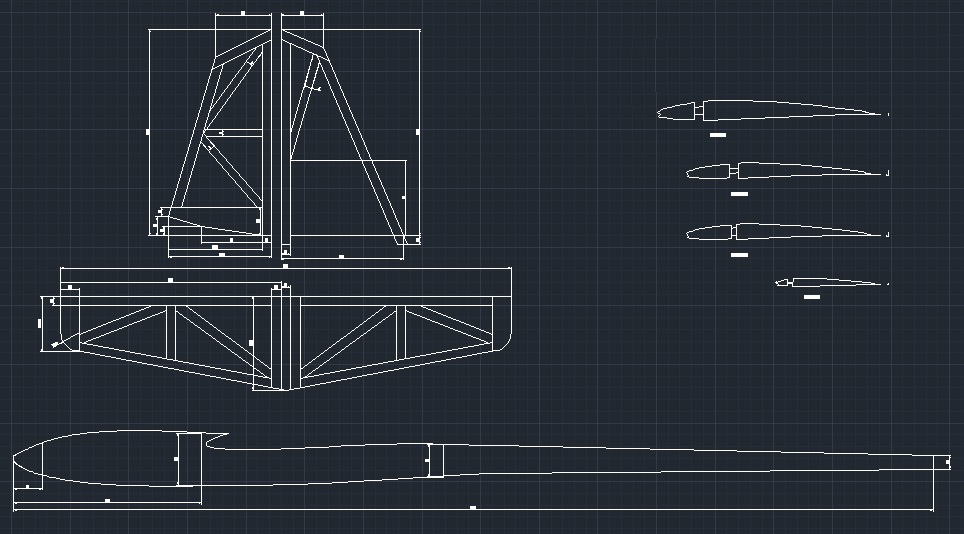

Auch wenn ich nerve kannst du mal noch ein paar maße von den Rippen wo die Holmausschnitte liegen, und was für eine Beplankung du nimmst? mir geben. Will versuchen wenn es dir recht ist einen Plan davon zu zeichnen, Bei dir auf dem Foto beim Zusammengelegten sieht es so aus das der Außen Flügel nach vorne und hinten gefeilt ist ? im Ranis sieht es so aus das die Hinter kannte gerade ist. Kannst du auch Rippenabstände, und endleisten maße mir geben.

Logisch bin ich einverstanden! Ist eine super Idee, so kann ich mein gebastel wenigstens reproduzieren falls nötig... :wink: :oops: :lol:
Die Rippen habe ich einfach auf die Striche auf der Beplankung geklebt die ich alle 5cm gezogen habe. Es müsste also ein Abstand von 4,85cm sein, so grob gesehen, denn die beiden Wurzelrippen sind aus irgendeinem dickeren Sperrholz usw. Die Holme sind einfach so gelegen, daß ich oben wie unten je 5cm 1mm Beplankung ankleben kann, bzw am Randbogen dann 2cm Beplankung habe.
Die Nasenleiste sollte eigentlich gerade sein, irgendwie gefällt mir das aber nicht so. Ich bin mir also noch nicht sicher wie ich die Ohren anklebe. Tendenz wird aber zu zumindest fast gerader Nase gehen.

hier mal was ich Gezeichnet habe

sind die 4grad lus die 10 grad nicht ein wenig viel ?
das heist 4 grad von der wurzel bis 500mm vom Mittelteil sind ca 39mm höhe, weiter von den 500mm bis Endrippe 10 grad komme ich auf ca 130 mm :?: :?:
Re: RES-erve
Keine Ahnung. Beim zusammenlegen sah das eher recht wenig aus...!? :roll: Schaumama wie´s fliegt am Ende. Abgesägt ist ein Ohr ja gleich wieder :wink:
