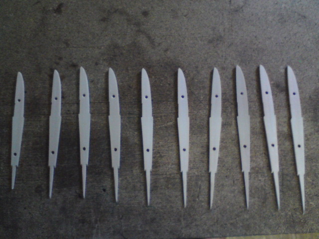

Wie sagt man so schön, zwei doofe ein Gedanke. Ich hab ca 20 Pappmuster gebaut.

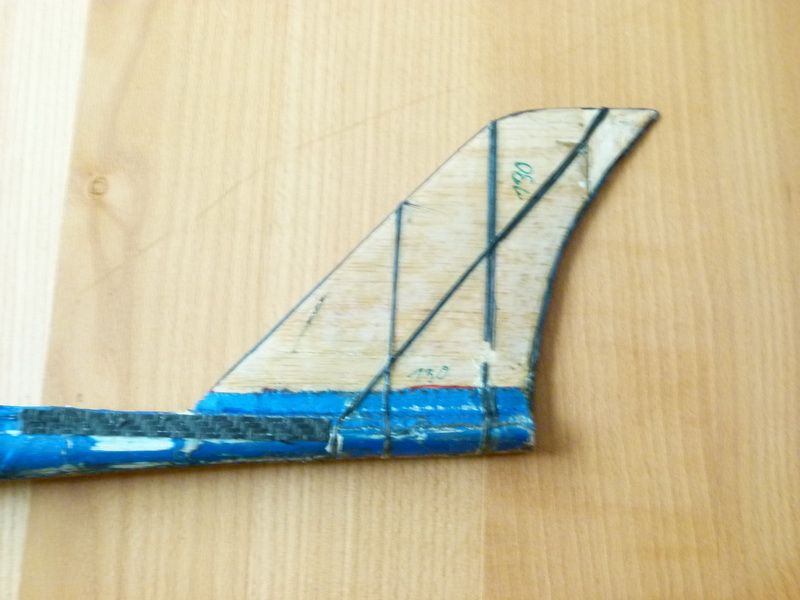

servus maxi
zur Seitenflosse ganz kurz....
wenn du als profil eben platte wählst empfehle ich einen haifischflossenform ....
die erfahrung und das rumprobieren haben mir gezeigt das das die flosse so am kleisten gehalten weden kann und die größte wirkung zeigt!
frag mich bitte nicht warum...
zu den größenverhältnissen.... am entflogenen war die Flosse 180mm hoch und 180mm tief... der schlingerte etwas im geradeausflug langsam flog aber mehr als stabil!
wech war er nach vermutlich stromausfall!
an einem brett 1,6m x210mm flügeltife mit jwl 079 flog ich das ganze 160x160mmm die bretter gehen so zwar schiebend in die kurve... ahben aber dann die nase leicht oben bei schrägneigung und lassen sich vor allem im langsamflug beim enikurven gut kontrollieren die nase nehmen sie ja dann von selber runter!
ich hab noch einen zerstörten rupf mit so eiener flosse rumliegen. Foto folgt baldmöglichst!
Ich emfehle ... den rumpf so zu bauen das ein auswechseln des leitwerks leicht möglich ist vor allem im thermikflug ist der wiederstend und die wirkunksweise schon sehr von bedeutung bei brettern! Dann kannst rumprobieren...
Gruß Bernd
Der rumpf war mal der meines anfängerfliegers (ptero x)und hatte vor der nurianwendung  schon einiges erlebt, dann nach längerer pause in einer schrott ecke kam er wieder zum einstaz,bis der selbstegetunet  brushless dann die fläche sprengte!
P1010124_Bildgröße ändern.JPG (160.79 KiB) 1614 mal betrachtet
die flossenform  Mit der flosse bin ich auch eine Fläche 160cm x18cm  geflogen und das hat prima geklappt.<br />was ih nicht mehr wußte als ich den beitrag erstellt hab. ein bisschn ins profil geschliffen hab ich das ganze auch noch.
P1010123_Bildgröße ändern.JPG (135.38 KiB) 1614 mal betrachtet

ich hab im oberen beitrag noch die fotos von der flosse eingefügt, die so gut funktioniert hat!

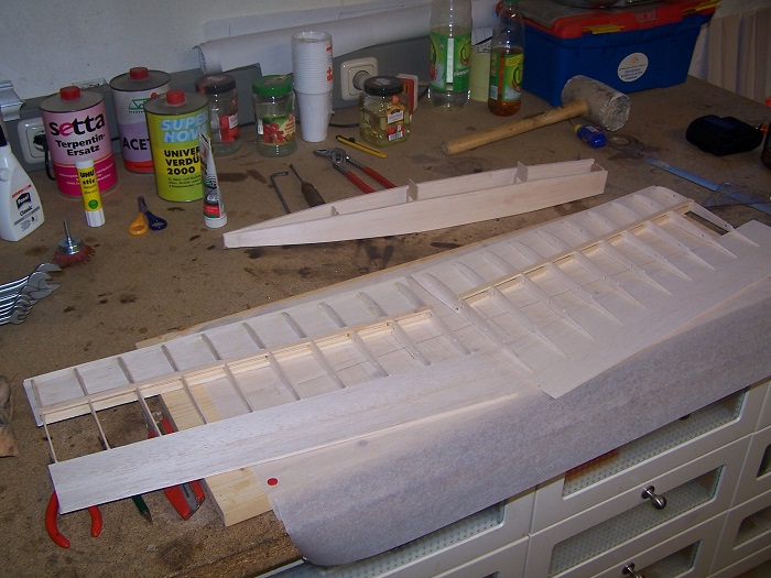

Ich war diese Woche auch nicht ganz untätig und habe die rechte Flächenhälfte und den Rumpf angefangen. :wink:
Und jetzt da es hier wieder Spaß macht was zu schreiben und Bilder zu zeigen, hier der jetzige Bauzustand:

Hi Maxi,
das sieht ziemlich gut aus und wenn ich mir den Rumfrohbau so anschaue scheinst Du daran gedacht zu haben dass sie das zentrale Höhenruder oberhalb des Rumpfs auch nach unten bewegen können muß....z.B. die Form des Strong-Rumpfs ist dafür ideal :wink:
Weiter so und Gruß,
Re: Thermikbrett - oder meine erste Eigenkonstruktion!
Verfasst: Fr 14. Okt 2011, 13:52
Moin Maxi
Klasse sieht das bisher aus! Der Flächenaufbau ist ja im Prinzip gleich wie der meines RES-erve. Auch die Endleiste aus übereinander geklebten Brettle.
Dein Rumpf sieht doch gut aus!? Das Vorgestern war doch Jammern auf höchstem Niveau :wink:

mein Rumpf bekommt einen Pylon auf dem dann der Flügel seinen Sitz findet. Damit ich auch Tiefenruder geben kann. :oops:
Aber der Rumpf :roll: Ich bau einfach lieber Flügel, das ist einfacher. :D
