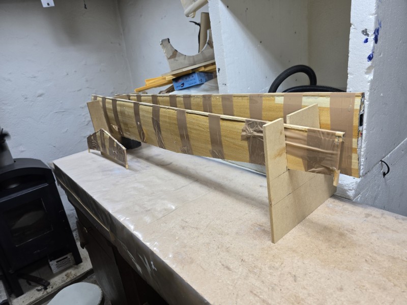

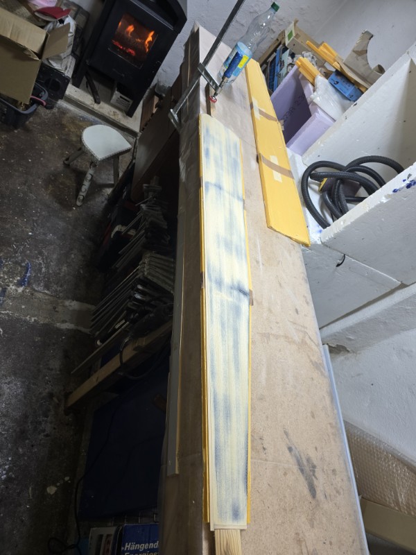

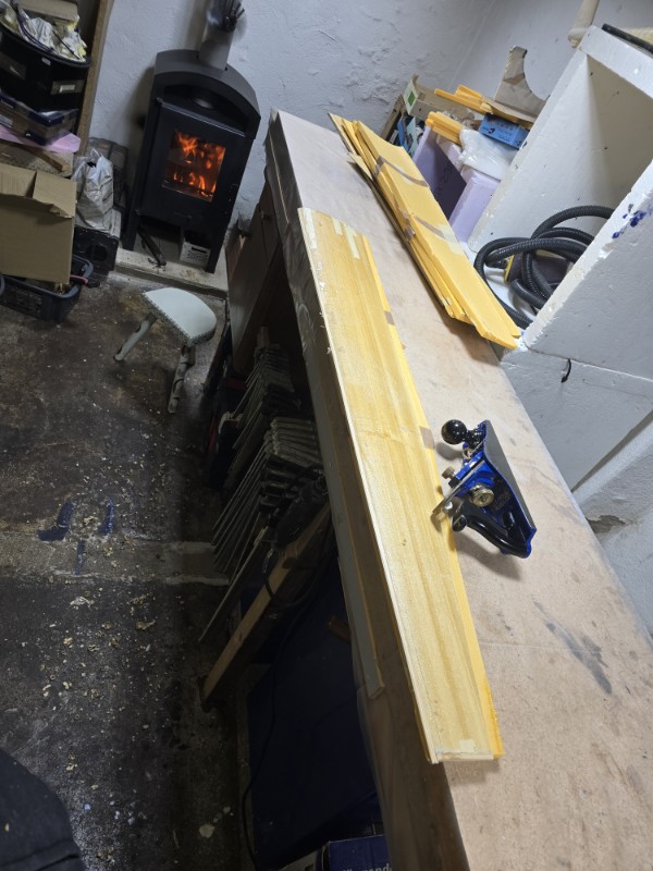

Ganz einfach: Passendes Alu U in Ebay mit mindestens 2mm Wandstärke bestellen, kostet meist unter 10€, Gelegestärke trocken mit dem Messschieber messen, Inlays passend zuschneiden, Glasschlauch drüber, den nicht mitberechnen, 10mm starke Acrylplatten, ebenfalls aus Ebay, eintrennen, drauflegen, Dachlatte zum Schutz drüber, Schraubzwingen ran, fertig.
Durch das trockene Maß, hast automatisch eine minimale Überfüllung, die drückt man dann wieder runter mit den Schraubzwingen, dabei läuft an den Enden das überschüssige Harz raus, fertig.
Also wieder ein Arbeitsschritt wie ich ihn mag, selbstregulierend was den Harzüberschuss anbelangt.
Ich baue also alles immer schön nass, achte nie auf das letzte Grämmchen, und hab hinterher trotzdem immer sämtliches überschüssiges Harz raus aus meinen Bauteilen.
Nie Sorgen mit knapper Vernetzung oder trockeneren Stellen.

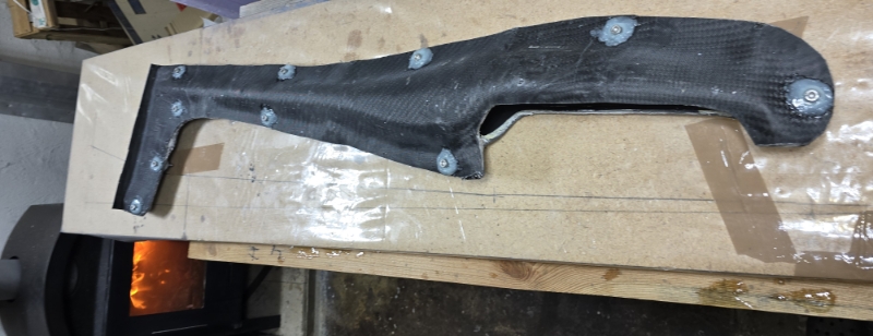

Heute Abend kamen noch schnell die Nasenleisten und Randbögen dran...

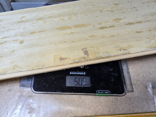

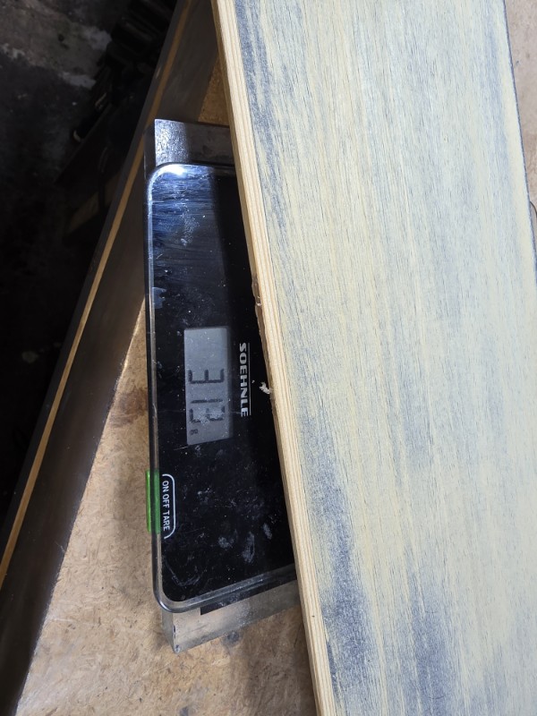

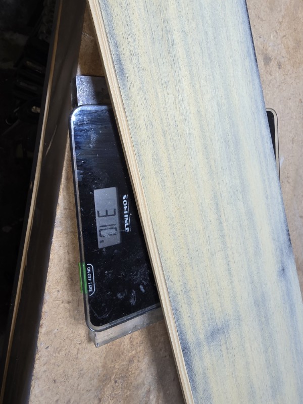

Eben noch schnell die Nasenleisten gehobelt und die Flächen grob mit der Maschine verschliffen. Heute werd ich aber nicht mehr alt, haben grad viel zu tun im Geschäft, bin ziemlich müde...
3g Differenz... Ob das fliegt? :oops:

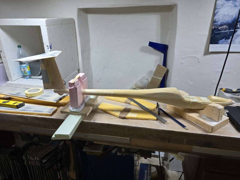

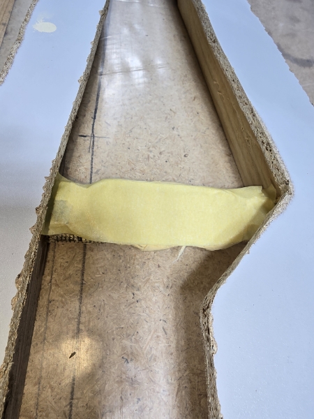

Feinschliff von Flächen und Leitwerk erledigt, jetzt kann ich an's Ausrichten von der Profilsehne zur Leitwerksauflage gehen. Am liebsten ohne ein Loch in den Rumpf zu sägen für den Verbinder, aber schaumama, ob das so klappt, wie ich mir das vorgestellt habe.
Beiträge: 10205
Re: DG100 mit 2,25m Spw (Graupner) eig. 2,4m
Ha! Das ging ja mal glatt! Man muss auch mal Glück haben 8-) :mrgreen:
Jetzt noch um 0,5° korrigieren, das Leitwerk ist beim Durchhärten der Spachtelmasse minimal eingesackt, dann passt das schon! :D
Beiträge: 10205
...und korrigiert auf 0,7°. Jetzt kann es weiter gehen.
Der Schritt, vor dem ich am meisten Schiss hatte, hat sich also, durch Glück und Zufall, als einer der einfachsten herausgestellt :D

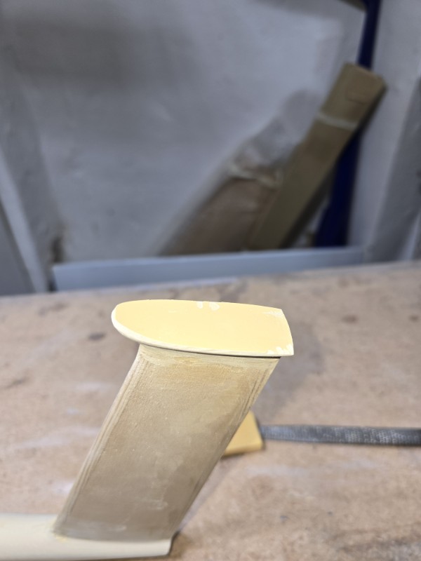

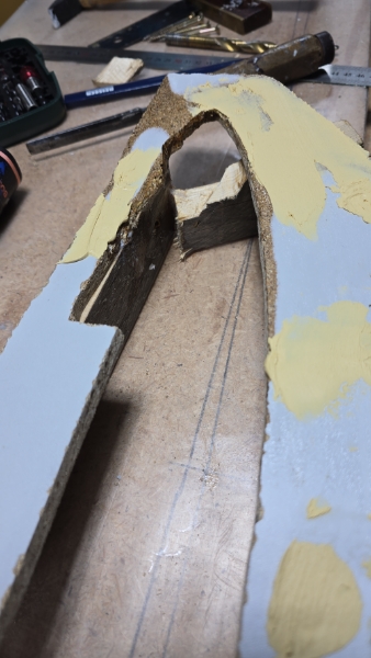

Eben die Anformung an den Kanten etwas runtergeschliffen um sie dann ordentlich am SLW anformen zu können. Dazu habe ich eine Plastikkarte durchbohrt, in den Spachtel ein Gewinde geschnitten und die Karte aufgeschraubt. Die passt sich schön der Profilkontur an und ich habe es deutlich einfacher beim Anformen, als wenn da das HLW dranhängen würde...

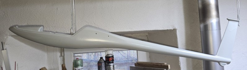

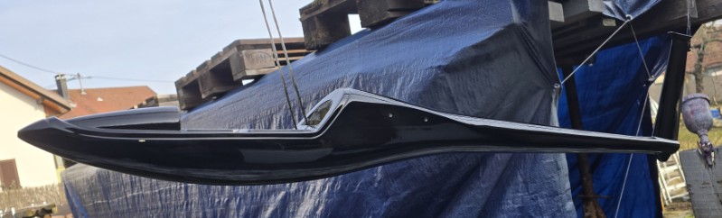

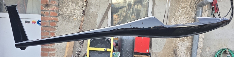

Den Rumpf habe ich nach dem ersten Füllern verschliffen und eben durfte er nochmal komplett duschen. Langsam schaut's echt nach einer 100er aus :thumbup:
Ich hoffe, die nächste Dusche ist farbiger Hochglanz und danach geht's an's Förmchen 8-)

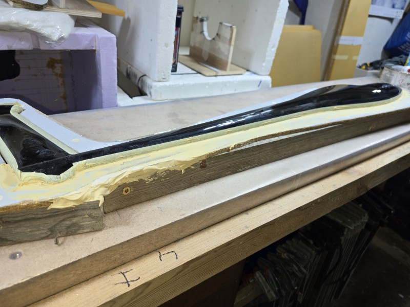

Das Urmodell wurde mit 400er und 1200er nass geschliffen, dann kam die schwarze Dusche. Das darf jetzt gemütlich über dem Ofen Durchhärten, danach geht's nass mit 2000er der Oberfläche an den Kragen, Politur und dann kommen die Trennschichten...
Beiträge: 10205

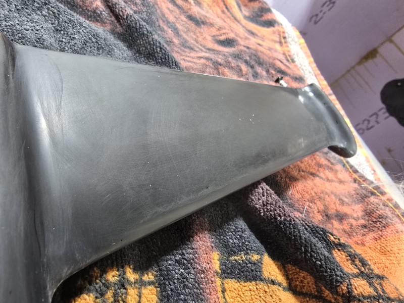

...zum Argument, das Rümpfchen ist doch super Hochglanzlackiert: Nein. Einfach, immer, nein! ;-)
Eine perfekte Oberfläche gibt's nur im Negativförmchen wenn das Urmodell perfekt war oder nach einer Nassschleiforgie.
Impressionen von während des schleifens mit 2000er:

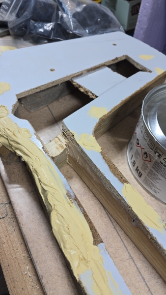

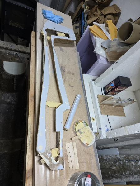

Urmodell ist poliert und 5x getrennt, Trennebene ist fertig, gerade bin ich an den Kanten der Trennebene, dann, wenn alles glatt läuft, kann ich Samstag die erste Formhälfte laminieren.
Dazwischen stehen noch mindestens 5 Wachsschichten am Urmodell und der Trennebene.
...und die Entscheidung, wie ich das Förmchen aufbauen soll.

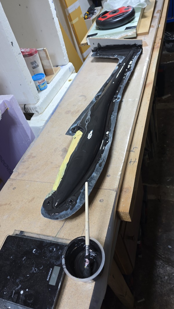

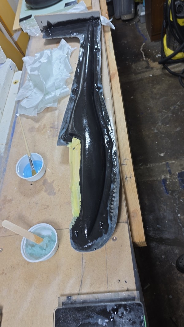

...dafür konnte ich gestern Abend recht pünktlich aus dem Geschäft raus und habe kurzentschlossen die 2. Hälfte laminiert.
Beiträge: 10205

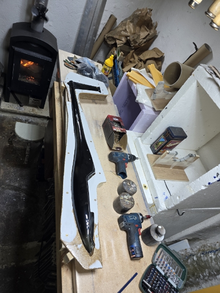

Graupner Perfektgedöns Urmodell günstig abzugeben. Übliche Gebrauchsspuren. :mrgreen: :mrgreen: :mrgreen:

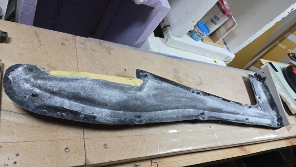

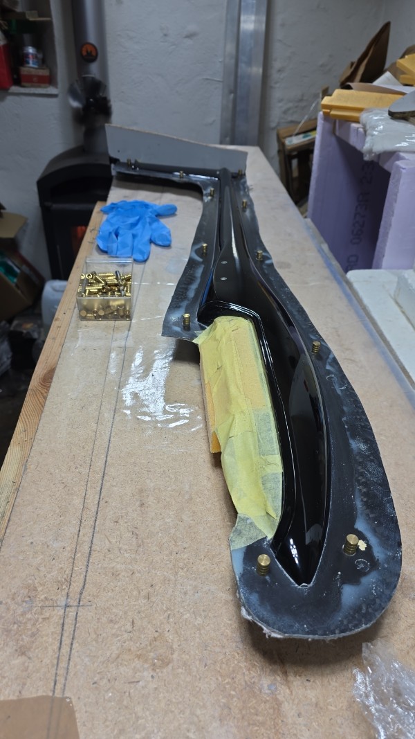

...jetzt Form putzen, dann schaumama. Bisher schaut es megagut aus, hab noch keine Oberflächenfehler gefunden, aber wie gesagt, erstmal den Staub vom Besäumen wegputzen.
Beiträge: 10205
...und mit besäumter Haube, geputzt.

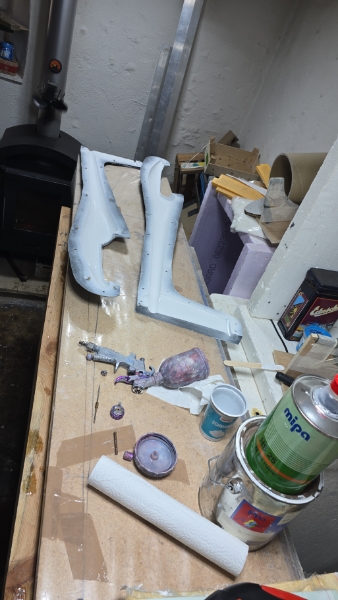

...und die Verschraubungen sind dran.
Jetzt kann's dann losgehen! 8-)

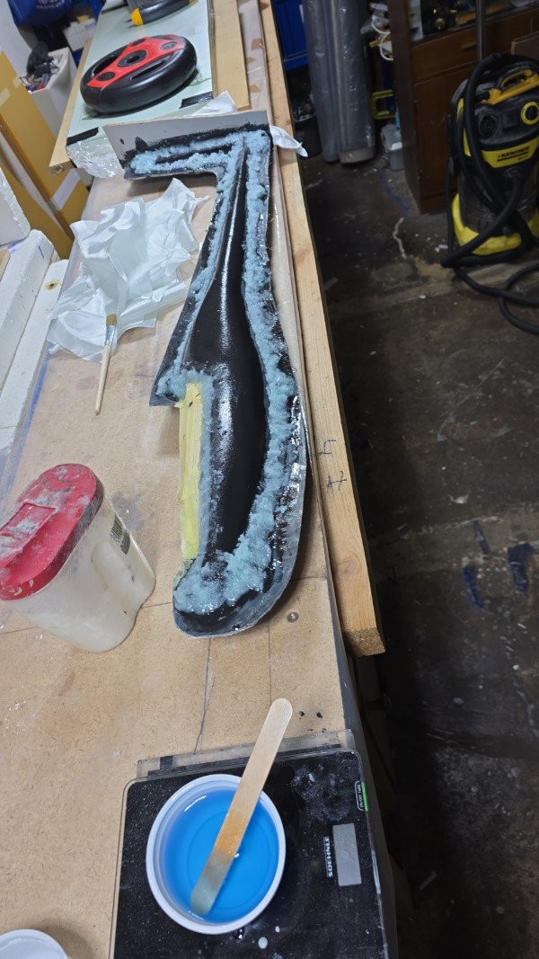

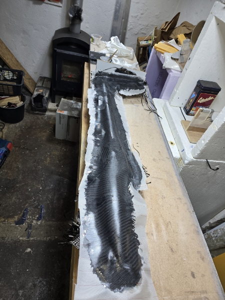

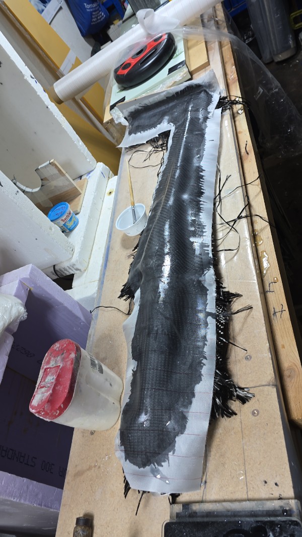

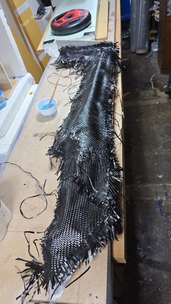

Heute war es also soweit. Der erste Rumpf ist laminiert.
Vielleicht mit etwas zuviel Material, aber egal, falls er zu schwer wird, bleibt er als Backup-Positiv hier liegen... ;-)
110g Atlas als Decklage vollflächig
2x 166g Köper vollflächig
1x 166g Köper nur in der Röhre
1x 20mm 220g UD-Band
Ein Dreieck 166g Köper in den Leitwerksübergang
Zwei kleine Stücke 166g Köper im Wurzelbereich.
Bis auf die zusätzlichen Versteifungen wie immer alles in +/- 45°
Schaumama...
