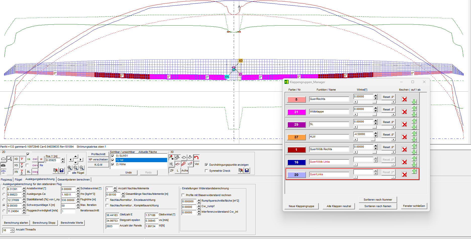

Damit es auch jeder sehen kann wann die Abrisse beginnen habe ich zwei Bilderchen angehängt.
Ich habe dabei die Störung durch den Rumpf soweit wie möglich simuliert.
Zwischen dem Abriss am Rumpf und der Tragflächen liegen ca. 1 Grad. Kann jeder sehen.

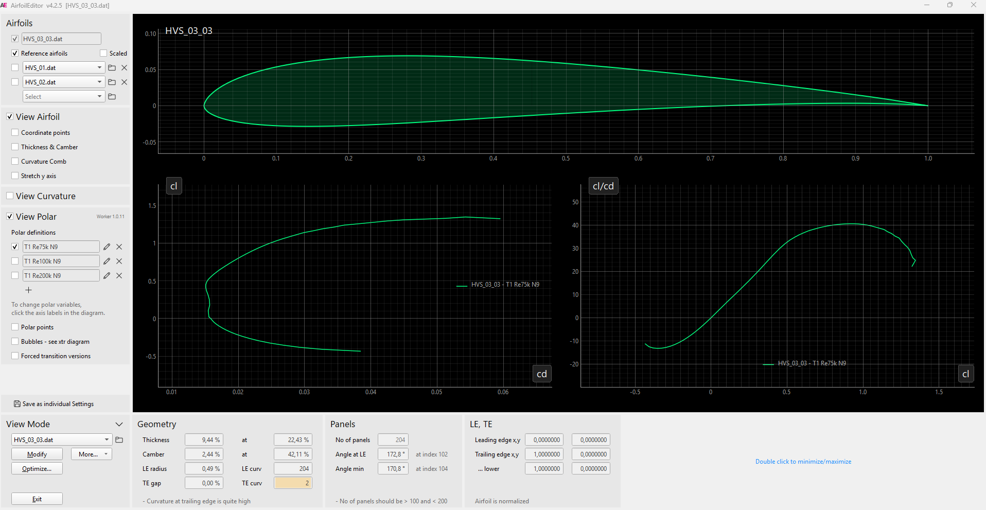

Im Anhang jetzt das modifizierte Außenprofil. Bei 100 mm Profiltiefe sind es dann noch ca. 9,5 mm an Dicke. Daran muss ich jetzt noch
das Winglet befestigen. Die Lösung liegt wahrscheinlich im 3D-Druck.

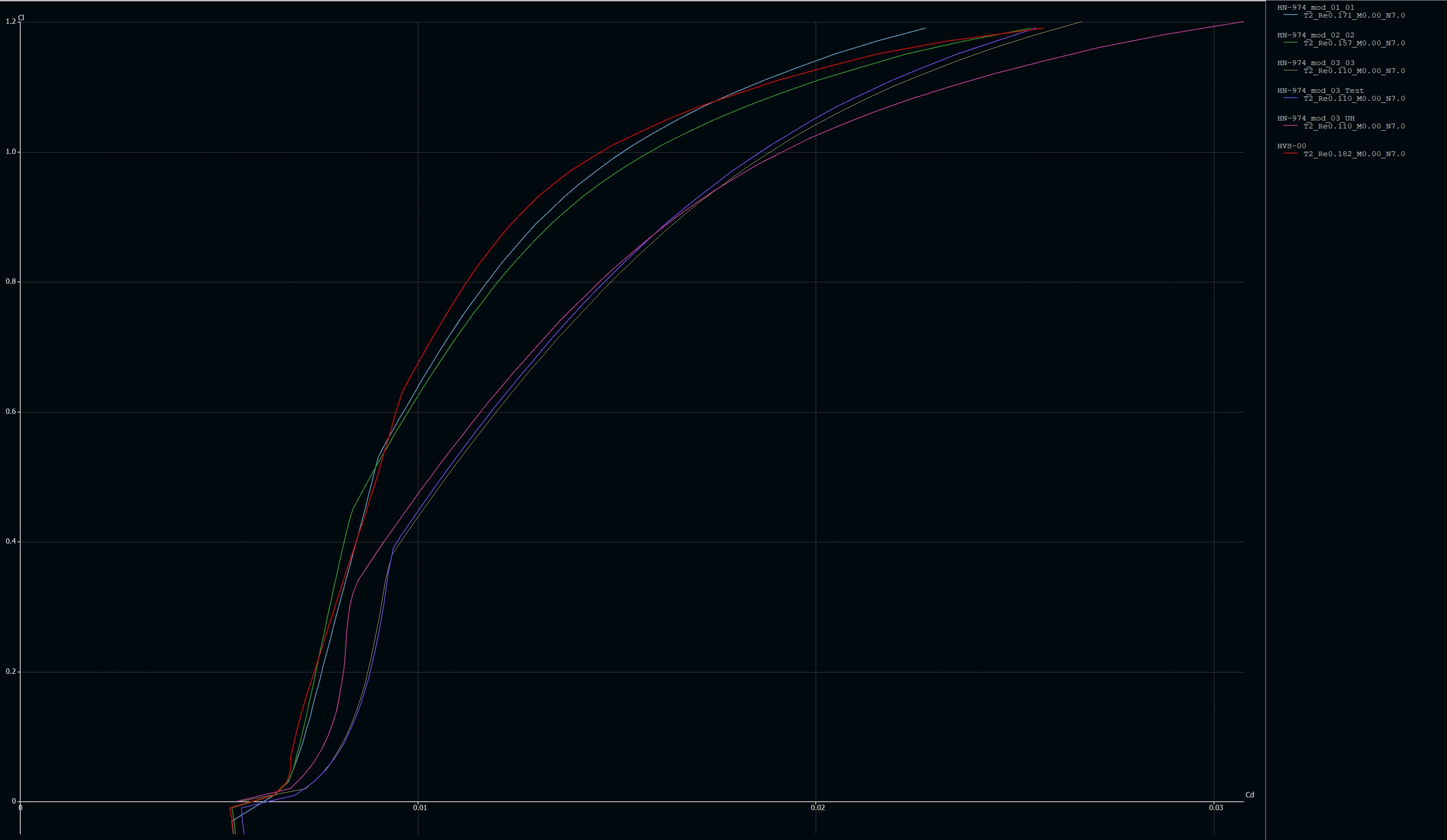

Mit 10,5 % dicke ist es eigentlich nur ein Millimeterchen mehr, das ändert die Herausforderung beim bauen prinzipiell nicht.Aryane hat geschrieben: Mo 16. Feb 2026, 11:55 Ich habe das jetzt mal so gemacht, aber viel hat sich nicht geändert. Puh......
Ich glaube das von Dir angehängte Profil ist noch 10,44 % dick und nur etwas weniger gewölbt?.....
Ich hatte Gestern auch schon ein dünneres Profil mit 9,5 % und einem kleinen bisschen weniger Wölbung gemacht, aber auch die Dickenrücklage etwas vor genommen. Das bringt über den größten Teil des Auftriebsbereichs einen deutlichen Widerstandsgewinn und kostet dafür etwas Maximalauftrieb, den man am Randbogen wegen der geringeren Zirkulationsstärke nicht braucht.
Die Typ2-Polaren sind auf dem Scrennshot zu sehen.
Die Innen- und Mittelprofile liegen eng beieinander weil sich die Re-Zahl innen nur wenig ändert. Das sieht nicht perfekt, aber doch ziemlich OK aus.
Das Randbogenprofil ist dann deutlich parallel zu höherem Widerstand verschoben weil die Re-Zahl am Randbogen viel kleiner ist als bei den Innenprofilen.
Bei der Typ-2 Polare muss man übrigens darauf achten an jeder Stützstelle mit der Re-Zahl bei CA=1 anzufangen, das Programm rechnet dann von selbst die Widerstände für die im Schnellflug steigende Re-Zahl bis zu CA=0 runter. Bei Typ1- Polaren rechnet man mit konstanter Re-Zahl, die Optimierung funktioniert damit eigentlich nur für einen Punkt auf der Polarenkurve, den man mit dem Auslegungspunkt vorher gedanklich fest legt.
Als Randbogenprofil sind im Screenshot 3 Varianten drin. Die rechten in dunkelblau und beige sind Deine beiden Profile von Mittwoch und heute.
Das pinke ist das von mir von Gestern und man sieht wie deutlich der Widerstandsgewinn im Schnellflug ist. Auch im Normal- und Thermikflug bis CA 0,9 ist noch Widerstandsgewinn da. Darüber wird der Widerstand größer als beim dickeren Profil, aber der Maximalauftrieb reicht eigentlich immer noch locker für den Randbogen. Mit den Wölbklappen kann man noch ein bisschen Feinapassung durch unterschiedliche Ausschläge innen und außen machen wenn man noch mehr Gutmütigkeit haben will.
Ich denke der Flügel funktioniert mit allen der letzten Varianten. Ob Du die beim Widerstand etwas bessere Variante des Außenprofils von mir nimmst, oder eine der etwas besser zu bauenden Varianten von Dir ist Geschmacksache.
