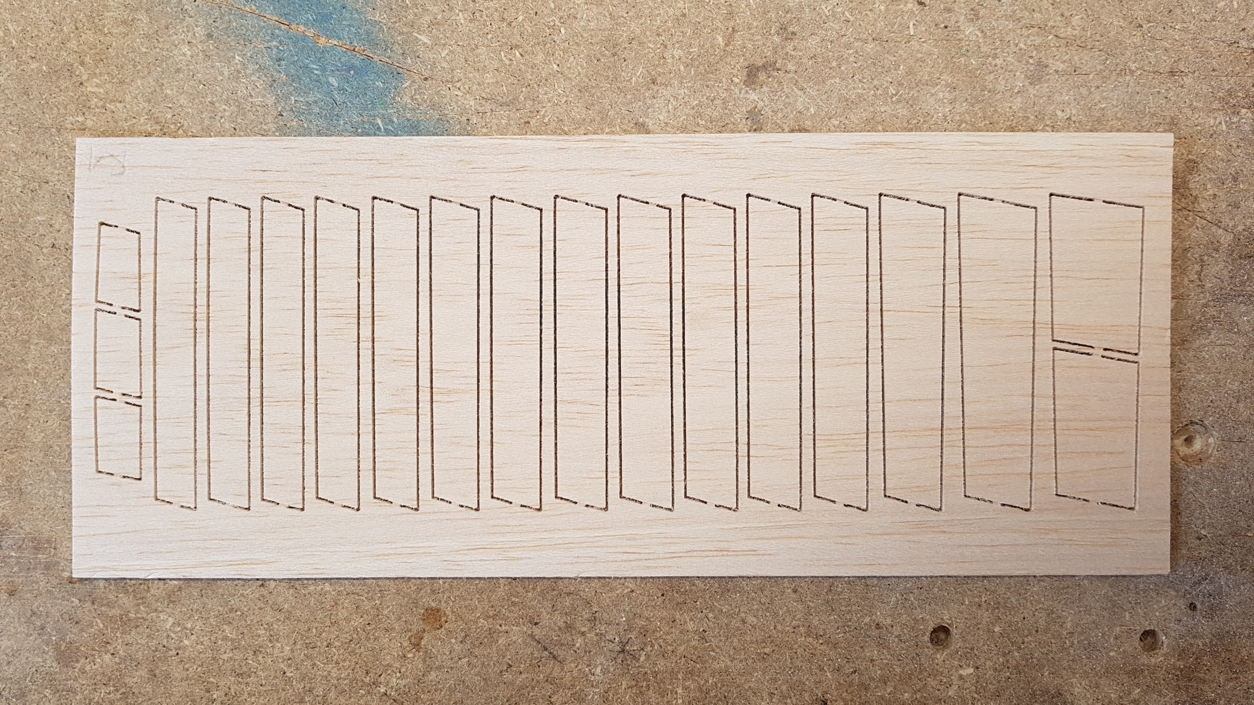

Das 2mm Caiba ist echt recht leicht bei den dünnen Profilen war mir das irgendwie lieber gerade im ruder losen endleisten Bereich ggf. kann man ja im klappen Teil dann auch auf 2mm Balsa umschwenken.
Re: "ARES neo" 2m Wingletpfeil
Moin Leude
Noch nie war verkasten so einfach, was jetzt über dem Holm übersteht ist schnell weg geschliffen wenn ich die Fuß Reste bei schleife.

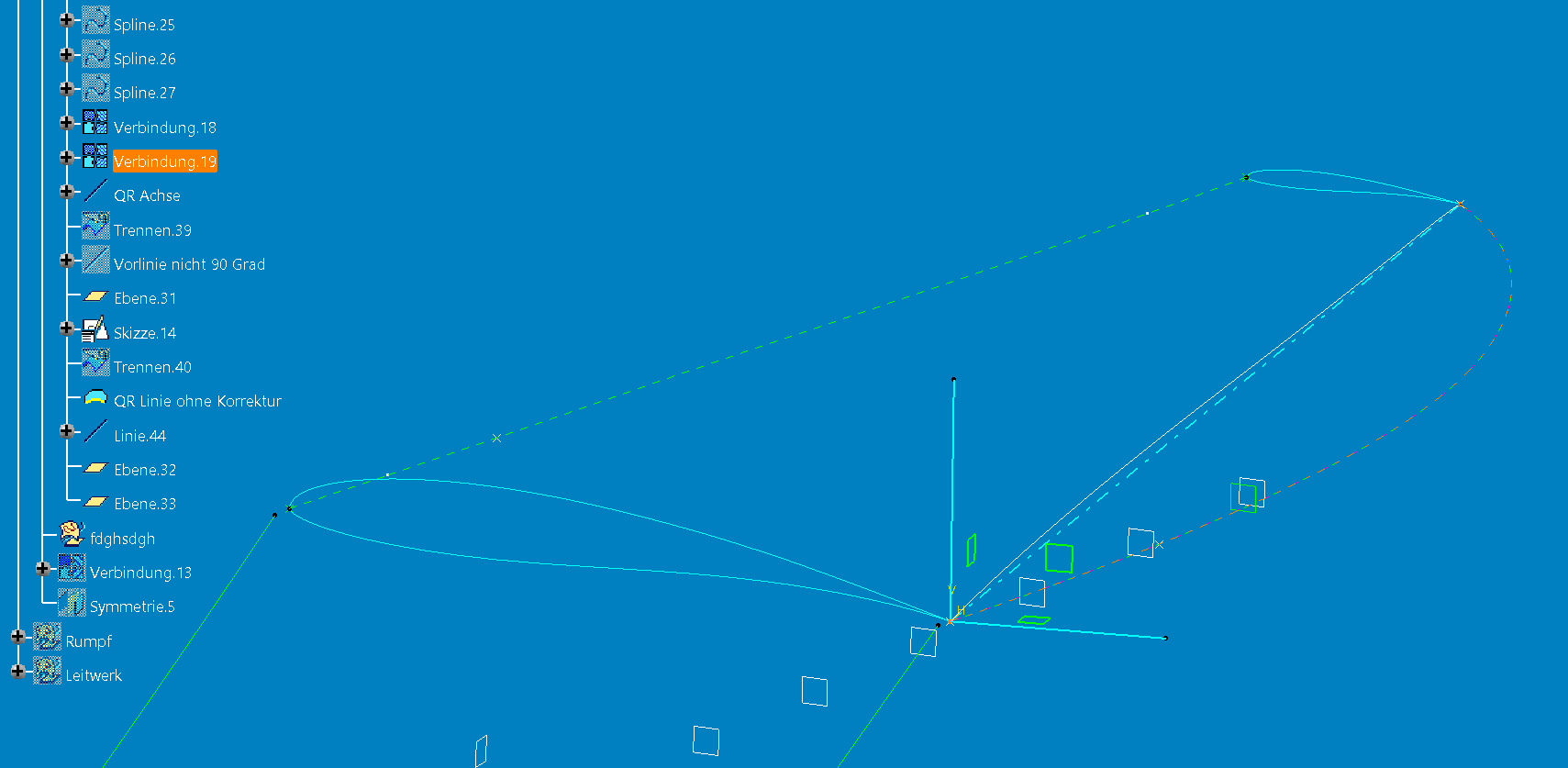

Hi Ralf
Ja das mit der QR Linie als exakte Grade da muss man es im CAD extrem drauf haben.
Zunächst hat man ja die draufsicht und bringt die Profile im strak in Position, sie werden dann noch in Ihre unterschiedlichen anstellwinkel gefreht, dadurch sind sie zu kurz und muessen nochmal entsprechend auf die korrekte Länge gebracht wrden.
Aus der Umrisslinie also Nase und Endleiste entsteht dadurch eine echte Raumkurve,… es wird kompliziert! ( grüne gestrichelte linie vorne und hinten)
In meinem CAD, Catia V5, ziehe ich dann eine Fläche von strakposition zu strakposition entlang der raumkurven. Ein erstes Flügelsegment entsteht im QR Bereich.
Diese FlügelFfäche / Haut schneide ich an der QR Scharnierposition senkrecht durch.
Blau strich punktiert die ideale Grade, weiss die schnittkante.
Jetzt muss man die Fläche nochmals genau entlang der bisherigen raumkurben plus dieder differenz ziehen.
Dazu hat Catia eine flächenfunktion und man kann eine Regel definieren aus dem QR Hügelverlauf in Relation zur idealen linie.
Gemäß dieser Regel zieht man die bisherigen Raumkurve vertikal, es entsteht auf den bisherigen Raumkurven ein kurzes flächensegment dessen kante die neue Raumkurve jeweils f Nase und Endleiste ist.
Jetzt ziehe ich nochmals eine flügelhaut.
Kontrolliert man dann noch mal die QR Abweichung sollte diese eigentlich Null sein trotzdem habe ich da immer leichte Überschwinger also Abweichungen von 0,05 - 0,5mm.
(Die Regel wird über einer graden linie erzeugt und angewendet auf gebogene linie , d.h. 10% der länge sind an einer etwas anderen spannweitenposition, daher abeeichungen)
Bei 0,05mm lasse ich auch fünfe grade sein bei 0,5 mm bin ich derzeit bei meinem Projekt eher skeptisch da ich ein Aramid scharnier einbauen will und ein Frosch wäre da echt Zimt, bei normalen scharnieren könnte man 1mm ja ausgleichen
Ich habe leider keine andere Konstruktionsphilosophie gefunden.
Aber noch ein paar Varriationsideen.
Wenn Du da einen perfekten weg hast das wäre prima zu wissen wie du da im Detail vorgehst.
Ich hoffe meiner Bescjreibung kann man halbwegs folgen ich stecke da bestimmt viel zu tief drin gedanklich.

Rallef hat geschrieben: Fr 31. Okt 2025, 19:07 Trifft nicht überall 100%ig, die Abweichungen von der Ideallinie sind aber nur <1mm im Extremfall. Dafür mache ich keine wellige Nasenleiste
Ich habe seit der Ho IIIe in 2004 IMMER eine gerade Scharnierlinie konstruiert, aber in 2D.
2D macht mehr Arbeit, ist aber einfacher zu konstruieren...besonders wenn man kein 3D CAD kann :oops: :D
Um die Scharnierlinie dreht sich die Klappe und wenn die nicht gerade ist geht das Ruder schwerer und stellt ungenauer zurück als bei einer exakten Konstruktion.
Um die Nasenleiste dreht sich gar nichts, da ist es fürs Fliegen egal ob die Schrägen, Wellen oder Locken hat.
Bei der 2D-Konstruktion war es nach dem einfügen der Profile die erste Arbeit die Rippen auf der Unterseite entlang der Scharnierlinie aufzufädeln.
Rallef

Danke Euch für die motivierenden Beiträge. Dann mach ich in der Tat noch die kleinen Korrekturen. Wie gesagt, es geht dabei nur um 1mm maximal. Um diesen Betrag wird die Nasenleiste dann wellig. Ist mir auch klar, dass das aerodynamisch keinen Einfluss hat und mechanisch besser ist für die Funktion des Scharniers. Da sich die lokalen Verwindungen nicht ändern dürfen, läuft das auf eine entsprechende Verschiebung in z-Richtung raus. Also damit wird alles etwas wellig.
CATIA ist mir ein bisschen zu teuer. Daher konstruiere ich 3D in Onshape und neuerdings auch in FreeCAD, das deutlich besser geworden ist. Allerdings tun sich beide schwer mit Freiformflächen. Mal eben 1.5mm orthogonal abziehen funktioniert nicht richtig. Daher mach ich das dann doch 2D.
Gruß Ralf

Ja das ist bei mir immer die letzte Möglichkeit, dass ich nachdem die flügelschnitte für die Rippen gemacht wurden ich die Höhe dann mittels 2D im 3 D verschiebe genau auf die Scharnierlinie. Ist aber nicht so wirklich elegant aber bevor man mit der Konstruktion gar nicht weiter kommt natürlich besser 👍

Ich habe das jetzt genauso gemacht - ich denke, es gibt da keine Alternative, die Verwindungswinkel dürfen ja nicht verändert werden. Das ist der einzige verbleibende Freiheitsgrad.
Zum Glück wird das aber nicht wirklich wellig. Die Verwindung beginnt bei der 8. Rippe. Ich musste die nächsten beiden dann um ca. 1mm absenken und bis zum Winglet hin dann langsam immer mehr anheben aber nur bis 3mm ganz am Ende. Ist dann also ein langgezogene Welle, Sollte kein Problem sein.

Das schöne am Holzbau ist doch, dass sich die Freiformflächen von selbst bilden.
Bei einem Flügelgrundriß wie beim ARES oder auch beim Dispar mit dem Tiefensprung am Querruder wird es für die Profile aus der Aerodynamik schwierig gleichzeitig geometrisch saubere Oberflächen zu bilden.
Abgesehen davon, dass man die Schränkung von Nurflügeln an jeder beliebigen Stelle einer Stützrippe erzeugen kann, nimmt man in der Regel eine von 3 Möglichkeiten als Drehachse: Nasenleiste, Scharnierachse oder Endleiste.
Da nur die Scharnierachse eine mechanische Funktion übernimmt und Abweichungen dort die Funktion des Flugzeugs beeinflussen ist es nur logisch die Schränkung um eine gerade Scharnierachse zu erzeugen.
Wenn nicht alle Strakrippen exakt über die Oberfläche fluchten, was sie bei der Rippenbauweise mit einem Profilstrak niemals tun, dann entsteht immer eine Welligkeit, egal ob die auf der Oberseite, auf der Unterseite, an der Nasenleiste oder an der Endleiste oder an allen Stellen ist, sie unterscheidet sich nur durch die jeweiligen Anteile der Unstetigkeit in Spannweitenrichtung.
Wenn man nun die Scharnierachse exakt gerade konstruiert, dann hat man wenigstens da keine Wellen wo es einem nützt, die anderen Wellen sind nicht weg, sondern nur woanders als bei einer anderen Schränkungs-Drehachse.
Nach dem aufbringen der Beplankung hat hat man dann die Möglichkeit die Welligkeit mit der Schleiflatte statt mit dem Computer raus zu loften, aber ich finde bei so einem organisch gerundeten Flügelgrundriß gehören die Rundungen der Oberflächen ein bisschen dazu, genauso wie bei den biologischen Fliegern in der Natur.
Uwe im 3 D geht das nicht grade wenn wie in meiner skizze oben die Scharnierlinie an der Endleiste beginnt und aufhört.
Man kann die grade Scharnierlinie nicht benutzen um eine 3 D Fläche zu erstellen, leider.

UweH hat geschrieben: Sa 1. Nov 2025, 18:32 Das schöne am Holzbau ist doch, dass sich die Freiformflächen von selbst bilden.
Ja in diesem Sinne sollte meine Konstruktion jetzt passen.
