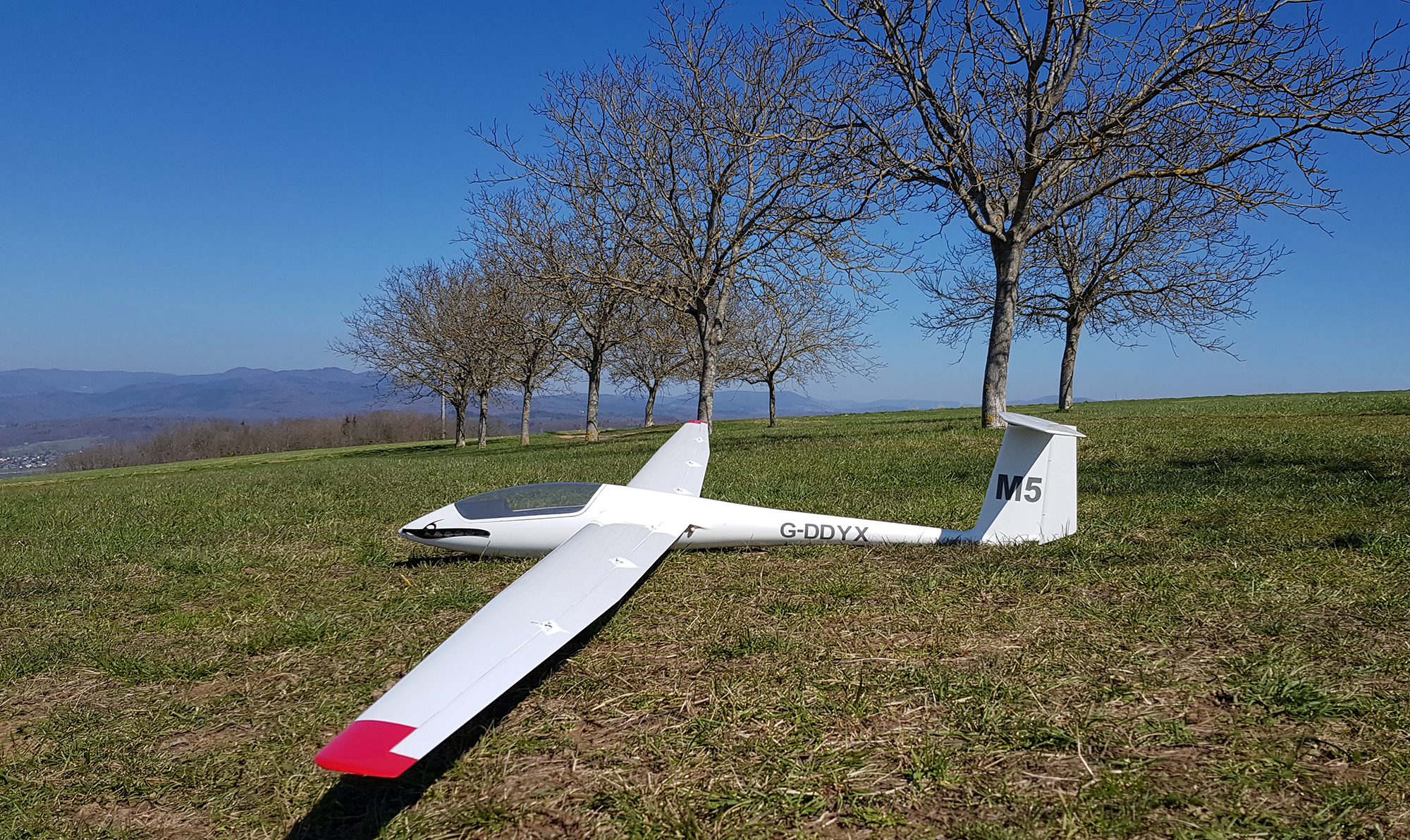

habe fertig....
fehlt nur noch bisschen Farbe!

Hi Stephan,
sieht gut aus, fliegt auch gut
Besser als die alte Fläche

Moin zusammen!
fliegt auch gut, wo der Langzeittest noch aussteht.
Mit den alten Flächen lässt es sich schwer vergleichen, da die Madam jetzt 6,2 kg wiegt, 1,3 kg schwer als vorher.
Die Flügel sind wirklich sehr fest geworden und sie liegt wirklich sehr satt in der Loft. Zudem sehr sehr leise wenn ich Gas gib.
Aber vom Ansatz und für meine Ansprüche und Einsatzart genau richtig.
Okay, wenn wenig Thermik ist zieht mich ein F3k mit 300 g ab, aber gegen eine ASW 17 von FW konnte ich bei normalen Bedingungen mithalten.
Was ich sagen kann, das der Flügel extrem gut auf starkes Verwölben reagiert. Muss mal später nachmessen, aber ich glaub auf Wölb geh ich bis 15 mm runter
Hab jetzt einen fetten Motor mit 400g drin da ich den noch hatte. Könnte da auf einen mit 200g gehen um noch von Gewicht runter zu kommen.
Meine nächsten Flächen werden mal aus Styrodur anstatt Styro gebaut. Davon erwarte ich mir bei weniger Materialeinsatz gleich steife Ruder und somit ein geringeres Gesamtgewicht. Zudem werde ich wie beim Stingray wieder einen beschichteten Balsa Steg einbauen, da dieses GFK Schlauch zeug viel zu schwer war. Damit sollte ich pro Flügel ca. 150 g / Seite bei gleicher Festigkeit einsparen können.
Also macht zusammen 200 g für den Motor + 2x 150g am Flügel, wäre das Fluggewicht neu ca. 5,7 kg.
Beste Grüße und einen schönen Sonntag!
FX

Hallo Stephan,FX2000 hat geschrieben: So 7. Apr 2019, 08:54Okay, wenn wenig Thermik ist zieht mich ein F3k mit 300 g ab, aber gegen eine ASW 17 von FW konnte ich bei normalen Bedingungen mithalten.
Was ich sagen kann, das der Flügel extrem gut auf starkes Verwölben reagiert. Muss mal später nachmessen, aber ich glaub auf Wölb geh ich bis 15 mm runter![]()
das hört sich doch schon mal ganz gut an. Die FW-ASW 17 hat wohl ungefähr das gleiche SA-Basisprofil wie Deine ASW 20-Auslegung und wenn die postitiv gebaute 20 mit der 17 aus Formen in etwa mit kommt spricht das für Deine Bauqualität
Danke auch für die Infos zum verwölben, das habe ich mir schon gedacht
Weiter viel Spaß mit der ASW 20 und immer gute Landungen
