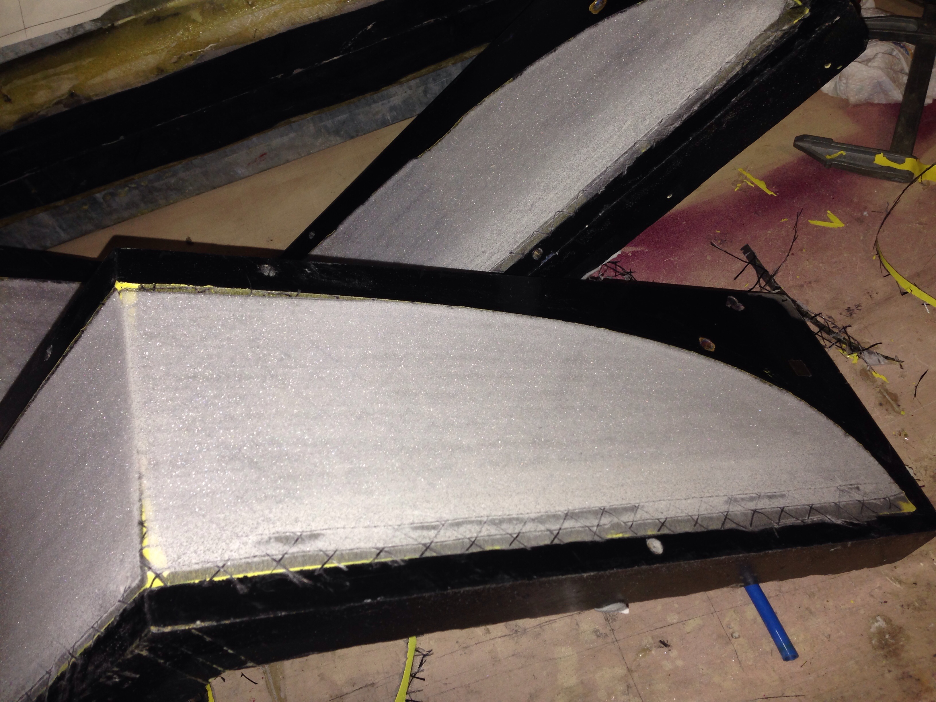

Formensatz Europhia 1
Re: Formensatz Europhia 1
ooooch, jetzt ist ja das Blümchenmuster weg
....sieht gut aus
....sieht gut aus
Mal ne blöde Frage zwischendurch. Das Klopapier, kommt das direkt auf das nasse Laminat odr is da Lochfolie dazwischen?! Schon öfter gesehen aber ich steig da irgendwie nicht durch.
die Vorgehensweise ist normalerweise folgende: Auf das Laminat kommt Abreißgewebe, darauf Lochfolie. Auf die Lochfolie kommt das Saugvlies, in diesem Fall das Klopapier. Wer keine Lochfolie verwendet, macht das garantiert nur ein einziges Mal
Udo
War meine denke doch richtig, naja dann bleibt das Klopapier drinnen. lol Danke!
Die Lochfolie lass ich weck, also Abreissgewebe drauf und glei Sauglage drauf
Udo
Poah da hätte ich Angst das zuviel Harz wieder abgesaugt wird. Mit wieviel Vakuum geht man da so drauf, oder wird der Stützstoff extra gepresst. Ich kenn jetzt nur das was oder wie es im Autoklaven gemacht wird, etwa bei Herex verklebungen. Aber Danke schonmal! Mit dem Prepreg versaut man sich halt echt alles, was man gelernt hat. meinte ich
Mit wieviel vakkum?
alles was zur Verfügungsteht bei mir derzeit ohne Stützstoff.
Wenn Das Vakkum dicht ist wird kein Harz rausgesaugt sondern alles beim verpressen der Gewebe/fasern zu viel drinn ist rausgepresst soferns dann auch Iregdwohin abfliessen kann und aauch von irgendwas aufgenommen werden kann. Die aufnahmefähigkeit von Verpresstem Klopapier oder Küchepapir ist auch durch die Verpressung im Vakkum begrenzt .
Eine angepaste Harzmenge und eben keien übermässig uberschüssige ist dann auch von Vorteil
Ohne Lack oder anderer Finish Schicht die fast ausgehärtet ist oder Nicht mehr fliessfähig hat man dann die Oberste Gewebelage direkt an der Oberfläche
Das habe ich Aber bei reiner Postivbauweise und pressen in Schlaen auch .
Im veglech der beiden bauweisen abgesuagte Schale mit Abreissgewebe vollflächig, Lochfolie mit 2 Lagen n küchenpapierSchumkern nachträglich verklebt zu Nass laminiert und schumkern direkt nass mit eingepresst lige ich jetzt ohne absaugen gewichtsmäßig ohen absaugen leichter .
Optisch wurde die Absaugtecknik schöner
Ob jetzt Harz rund um den Stütsstoff ausgepresst wird kann Smutje sagen .
Und danke für den Tip Ohne Lochfolie .... das abreissgewebe ist eh abfll da ist es egal ob dabb das Küchenpapier drannkelbt. Bei Lofolie ohne Abreissgewebe mit 2 Lagig küchpapier drauf ahbe ich den Eindruck das noch was gehen würde im Gweichtsabbau durch Harz auspressen . Abressgewebe hat dann doch mehr löcher wo das harz durch kann .
Normalerweise kommt beim ersten einsaugen maximal an den Kanten überschüssiges Harz bei der Schale, beim Rumpf geht mehr, mit Sack oder Ballon sicher ähnlich!
Abgesaugt wird je nach dem 0,4 bis 0,8 vom Bar runter!

"Einfach mal schnell" Vakkuminfusion is nich, das ist ein gehöriger Aufwand. Lediglich der Tränkungsprozess an sich ist dann im Ideallfall, der aber nur selten eintritt, stressfrei.
Mit Stützstoff lass ich meist leicht angelieren (einfach die 2. Seite so lange laminieren und das restliche Gewebe zuschneiden), bei Hartschale saug ich direkt ab, war bisher problemlos.
Udo
Koarl hat geschrieben:Danke Udo. Infos in der Richtung hab ich auch schon gefunden, aber nicht wirklich was zu meinen Fragen. Die Tabelle ist mir aber nicht unter gekommen, die ist super, danke! Das 220er ist halt bei der Bootsreparatur über geblieben und ist aber so wie es aussieht für den Modellbau nicht so wirklich geeignet und wird daher vergammeln. Schade drum.
Naja, vergammeln wirds nich, ich mein für'n Formenbau taugts auf jeden Fall!
Studi
HI
-Ich habe selber noch nie eine Hartschale in Glas versucht. Vom Gefühl her, dürfte diese mit zwei Lagen 220er etwas weich werden......
- 2,5Kg- 3kg Abfluggewicht für obigen Aufbau sind wohl seeeeeeeeehhhhhhhhhr optimistisch
-3,5-4kg für solche F3b Flugzeuge sind auch bei nicht Hammerbedingungen noch gut fliegbar
-Auf Klarlack würde ich bei Sichtkohle verzichten. Die Optik wird bei grosser Gewichtsersparnis nur minimal schlechter (mit Decklage sowieso)
-Für das Leitwerk würde ich eine 80er Aussenlage empfehlen. Mein letztes Leitwerk aus 49er Glas, Airex, 25er ist für den Allround-Einsatz etwas zu empfindlich im Handling
-220er kannst du gut für den vorderen Rumpfteil verwenden;)
Lg
Lg
