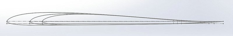

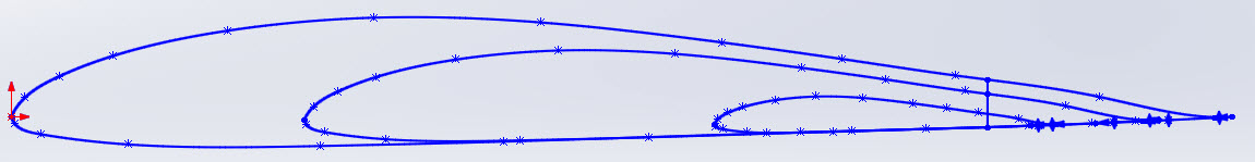

Fazit: Wenn ich nach der Schanierlinie gehe wie bei Norbert Beispiel, bin ich immer richtig? Also Ausrichten an der "Profilsehne für das Ruder" am Schnittpunkt? Ich habe mal eine Ansicht eingefügt.
Da ihr mir so viele gute Informationen zukommen lasst, muss ich jetzt erst mal Block und Papier zur Hand nehmen und alles fest halten. Am Ende gibt es dann eine Zusammenfassung von mir, das jeder der möchte daran Freude hat:)
Profile an der Schanierlinie
Beiträge: 6534
Re: Profilprofi gesucht
poderdust hat geschrieben:Fazit: Wenn ich nach der Schanierlinie gehe wie bei Norbert Beispiel, bin ich immer richtig? Also Ausrichten an der "Profilsehne für das Ruder" am Schnittpunkt? Ich habe mal eine Ansicht eingefügt.
Hallo Boris, die Aussage oben ist richtig, Deine Zeichnung leider nicht. Du hast zwar die Profile alle an der Scharnierlinie aufgefädelt, aber dabei versehentlich verdreht weil Du sie an der Profilunterseite aneinander gehängt hast statt parallel gegeneinander zu verschieben. In Deiner Zeichnung hat der Flügel unbeabsichtigt eine Schränkung bekommen.
Wenn man bei der Einfachvariante die Profilschnitte nur an der Profilsehne ausrichtet, dann liegen alle Profilsehnen übereinander (wie jetzt Deine Profilunterseite im Ruderbereich).
Richtet man die Profile korrekt an der Ruderachse aus, dann werden die Profilsehnen der Profilschnitte so weit prallel verschoben, bis sie alle auf der Scharnierlinie liegen. Es gibt mathematisch nur einen gemeinsamem Schnittpunkt aller Profilschnitte, nämlich an der Scharnierlinie, alle anderen Konturlinien sind gegeneinander verdreht oder verschoben.

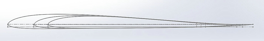

Hi Boris
so sollte es aussehen mit den Profielen und der Scharnierlienie
