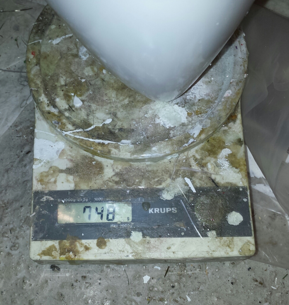

Es lebt!
Er ist verdammt gut geworden. Leicht und absolut Verwindungssteif. *stolz* Meine Rümpfe werden immer perfekter 8-)

Re: Janus A-C, Nimbus 3D, Duo-Discus, Arcus, ... ;-)
748 = serh gut!!!! bin stolz auf Euch!!!! mal sehen wer den 1. unter 700 baut!
Weniger wäre dann wohl nur noch schlabbrig, oder nur mit CFK zu schaffen, aber CFK in einem Scale-Rumpf gibt´s bei mir nid. Weißt ja. ;-)
2 Lagen 166er, ein Streifen 420er 45°-Biax-Glas von 3cm auf 7cm Breite zugeschnitten von der Nase bis hoch in´s Leitwerk gelegt und 2 Lagen 166er extra an der Flächenaufnahme. Weniger macht ja wohl echt keinen Sinn mehr. Schon jetzt muss zwingend eine RC Brücke eingebaut werden weil er vorne im Haubenbereich nur mit einem normalen Servobrett zu schlabbrig wäre wenn man ihn am Hang mal ordentlich hinrotzt. :roll:

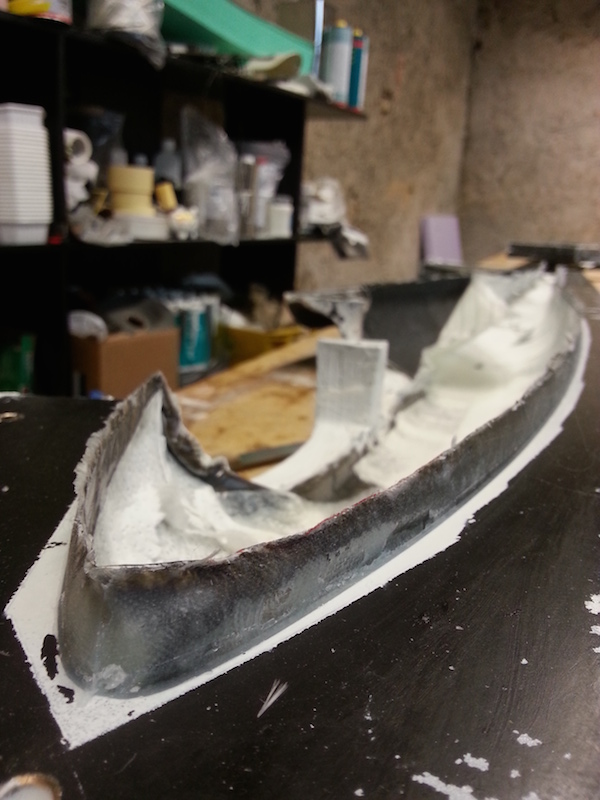

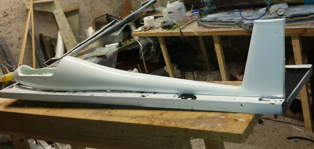

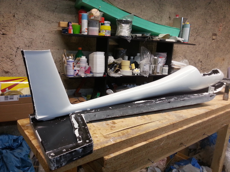

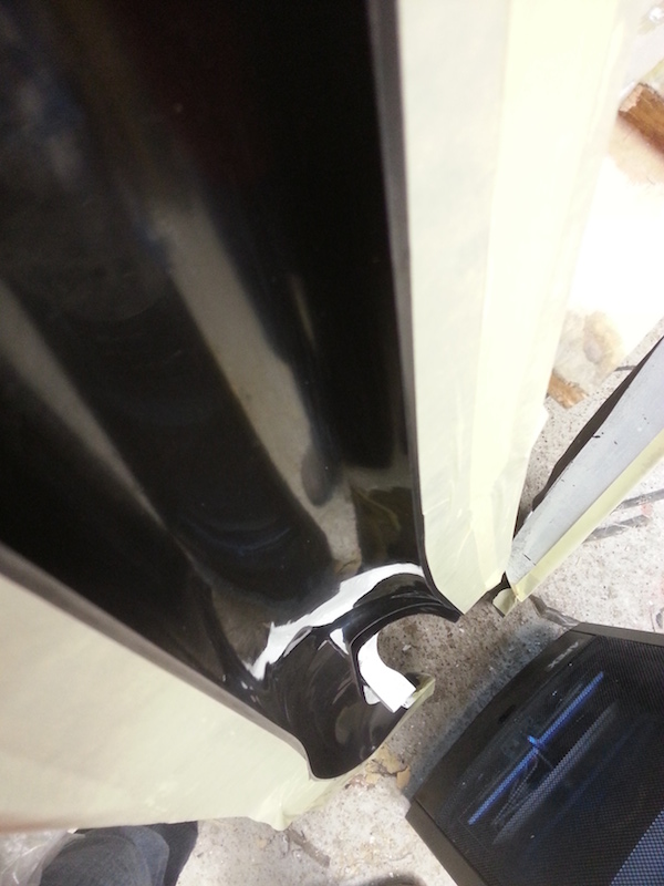

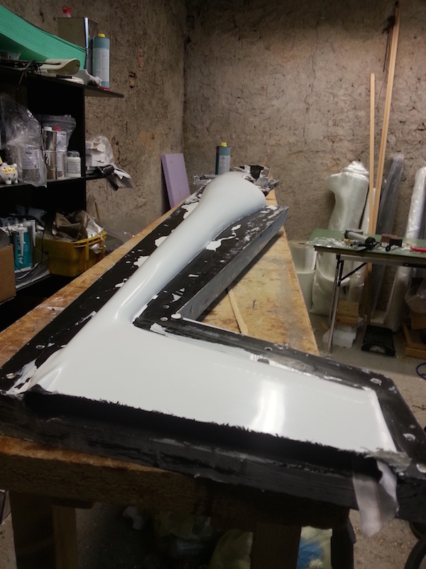

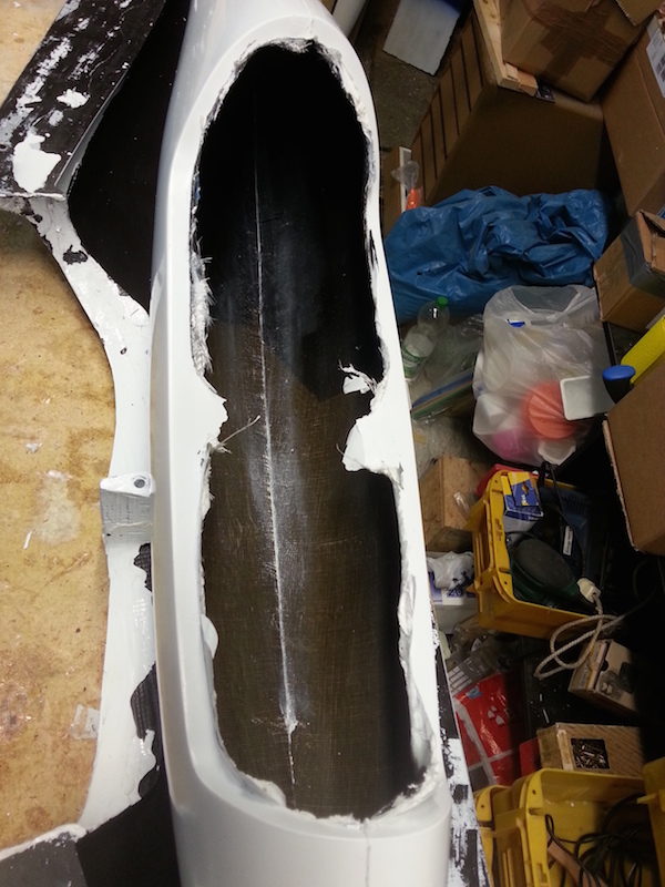

Moin Zusammen,
in der Zwischenzeit hat sich was getan.... wir haben den 1. Rumpf mit CFK gelegt.. Ziel war es - ganz klar - leicht und stabil zu bauen....
Zudem haben wir der Form Verklebeleisten spendiert.
Aufbau:
Lackierung mit IMC blablabla ;)
160 GFK vollflächig
100 CFK Uni (Leitwerk bis Nasenleiste)
200 CFK Biax (Leitwerk bis Nasenleiste)
2x 160 GFK (Schanutze bis Fläche Endleiste mit dem CFK geschäftet)
1x 160 Basalt (Schanutze bis Fläche Endleiste mit dem CFK geschäftet)
Zudem am Übergang von der Rumpfröhre zum Seitenruder Flosse ein kleine Verstärkung aus 200er Biax.
Aber seht selbst :)
Achja, das Gewicht... 820g unverputzt... also werden des so 800g bis alles verputzt is...

Das sieht ja richtig gut aus was ihr da Fabriziert habt.
da lacht das Herz eines jeden Karlsruhers! Schönes Gewicht, für die Kiste! Schaut auch von außen wirklich sehr hübsch aus, gratulation!

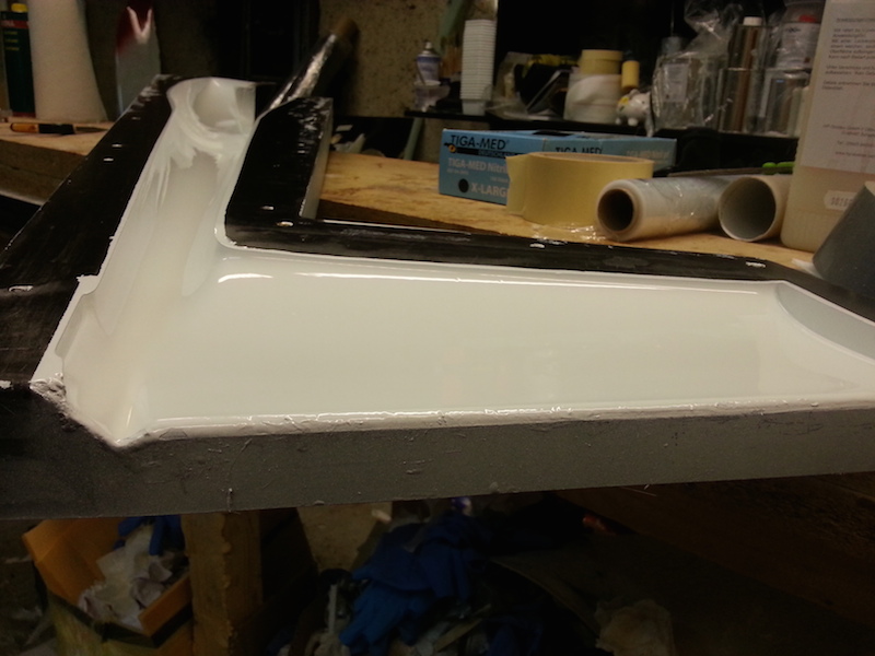

Kleine Frage zur Bilderserie: Das was man im 2014-11-22 16.27.35.jpg und 2014-11-22 16.27.22.jpg sieht, ist das schon gehärtet? Falls ja, wie funktioniert das bei euch mit schließen und so? :roll: :oops: Ich kapiers malwieder nicht, sorry.
Sieht sehr schick aus, was Ihr da produziert :thumbup:
Ist das Importbier eine notwendige oder eine hinreichende Bedingung fuer ein gutes Ergebnis?
Gutes Bier ist immer zwingend notwendig für ein gutes Ergebnis :mrgreen:
Genau, auf den beiden Fotos ist die Leiste abgenommen und das Abreißgewebe ist schon weg...

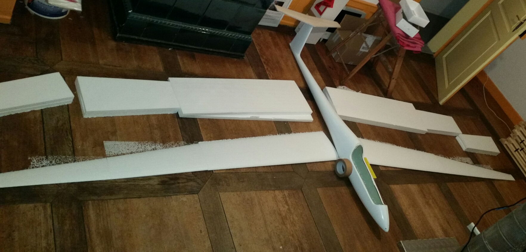

Der erste Kernesatz ist fertig, jetzt noch einen schönen Rumpf legen und dann ab in die Luft 8-)
Wie man am Höhenleitwerk erkennen kann, mach ich mir einen Janus-A, Stephan wird einen Janus-C machen...

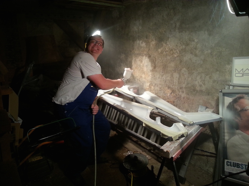

Sag mal bitte noch kurz was zu den IMC Lacken. Also Gelcoat oder "Scheufflers Vorgelat" komplett ersetzbar mit der Methode?
Und wenn Du lackiert hast, wie lange bleibt das IMC System dann offen, zum Weitermachen mit dem Laminat? Stunden? Tage?
Danke...
Moin Dietmar
Ja, die Schneide tutet endlich wieder was sie soll 8-) ...gottseidank...
IMC: Geniales Zeug. Etwa 100g reichen per Pistole, also mit effektiven 30-50g ;-) , für einen 1:4 Rumpf. Wenn´s eilig ist, kann man in 3-4 Stunden drauflaminieren bei leicht getemperter Form und mehreren dünnen angelierten Schichten, also im Sommer in die Sonne legen oder im Winter auf die Heizung, ansonsten ist ab 24h alles egal. Also egal ob nach 2 Tagen 2 Wochen, 2 Monaten oder vielleicht sogar 2 Jahren (?) weiterlaminiert wird.
Ein Freund hat mal nach 1,5 Jahren drauflaminiert und es war eine perfekte Verbindung, das Modell sieht noch immer super aus, ich habe eine fertig IMC-gelackte Form seit Sonntag den 4. Mai letzten Jahres stehen, in die vielleicht dann doch langsam endlich mal was laminiert werden sollte :roll: :oops:

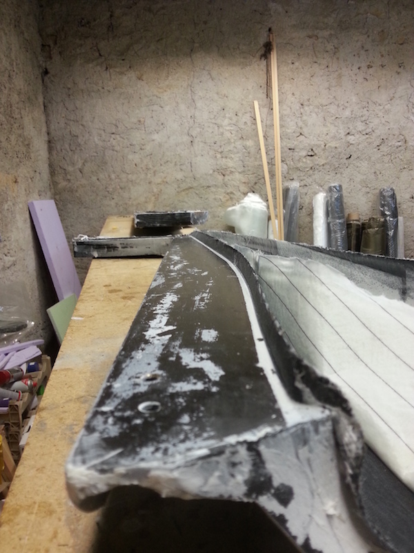

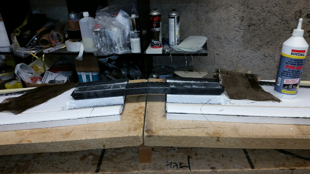

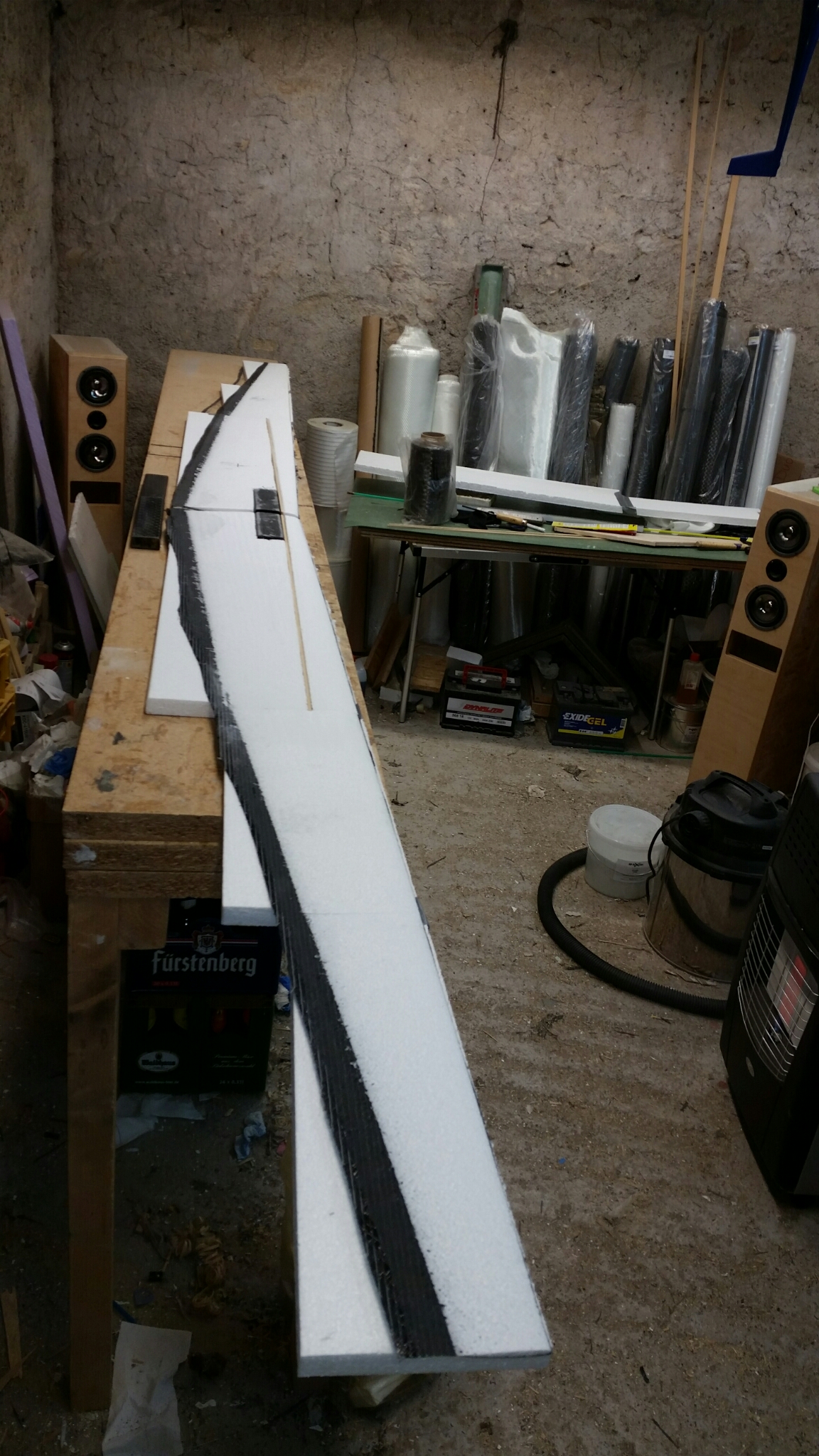

Unglaublich der Verbinder :thumbup: :shock:

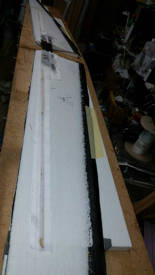

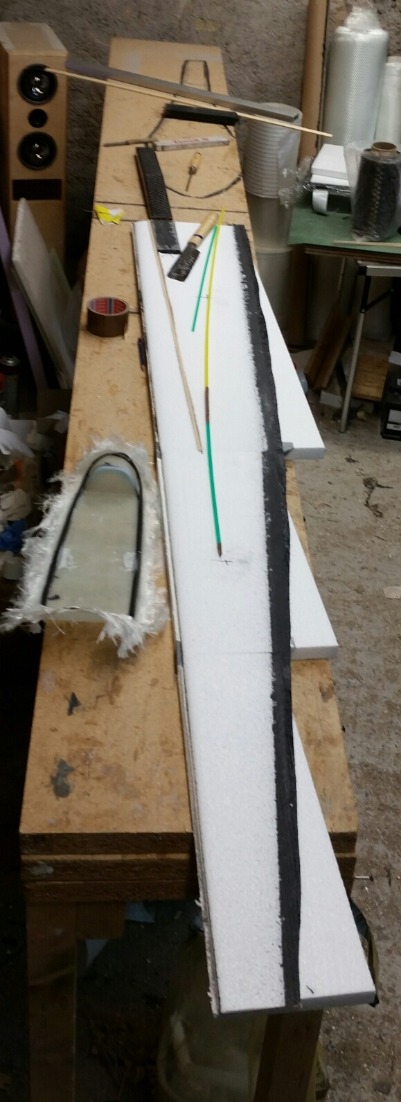

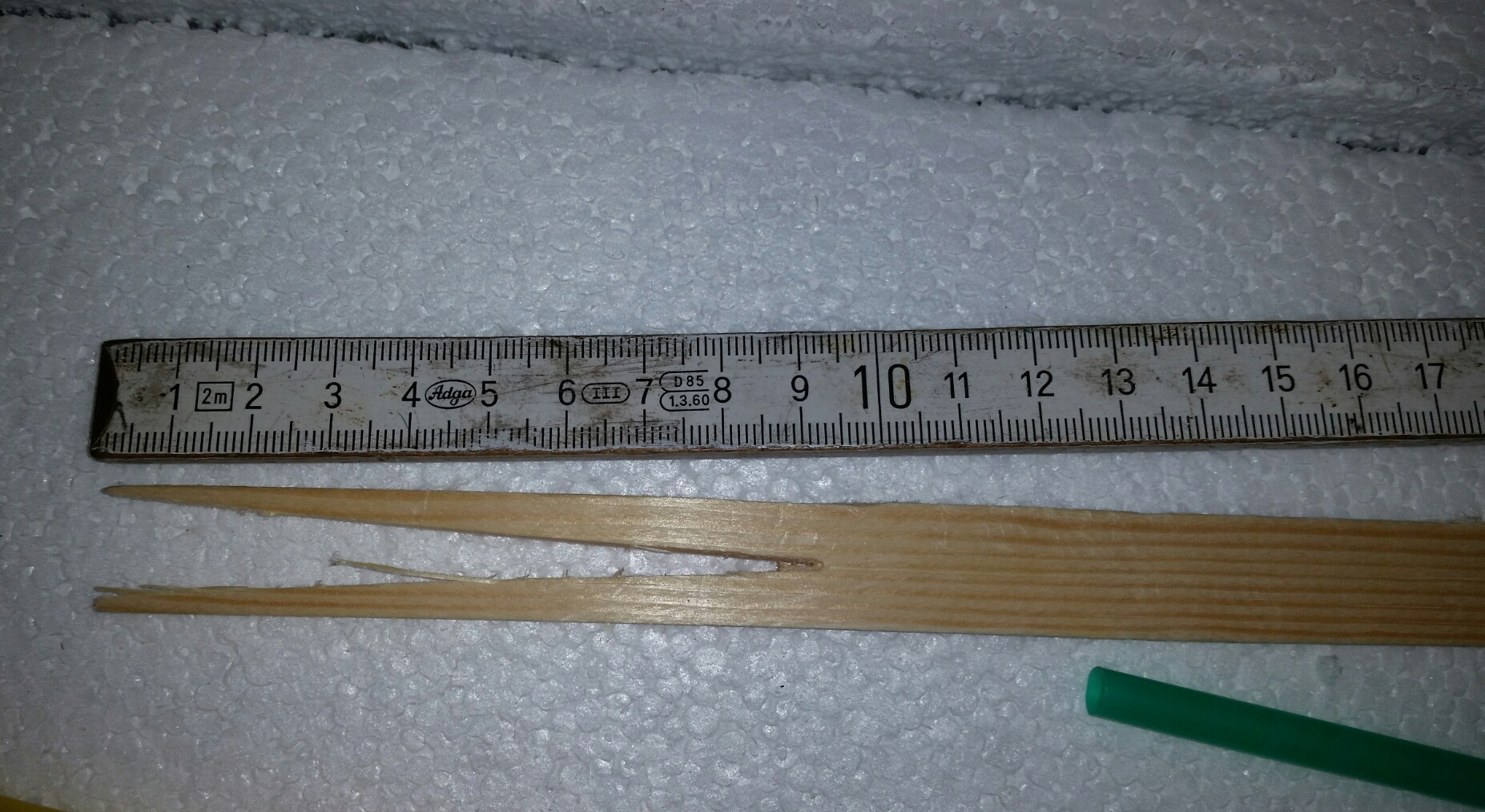

Was ist das mit dem"Schwalbenschwanz" der Holm ?
Ja, ist der Holm.

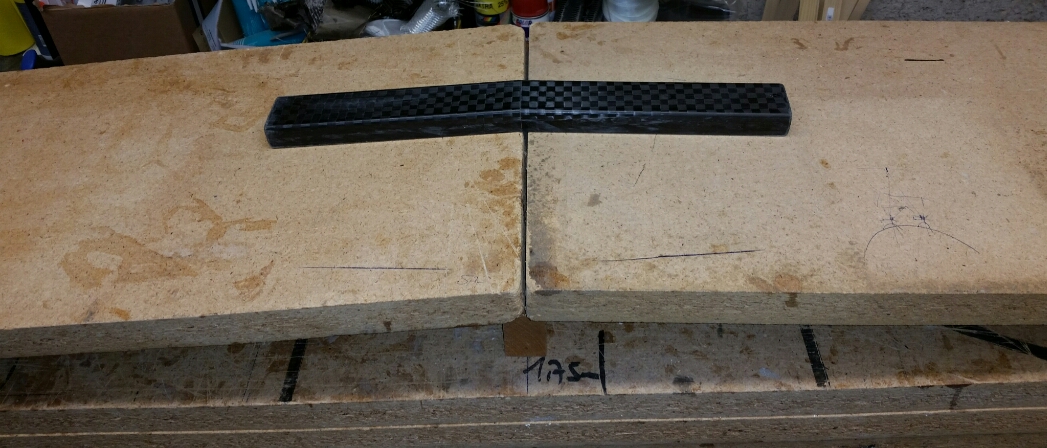

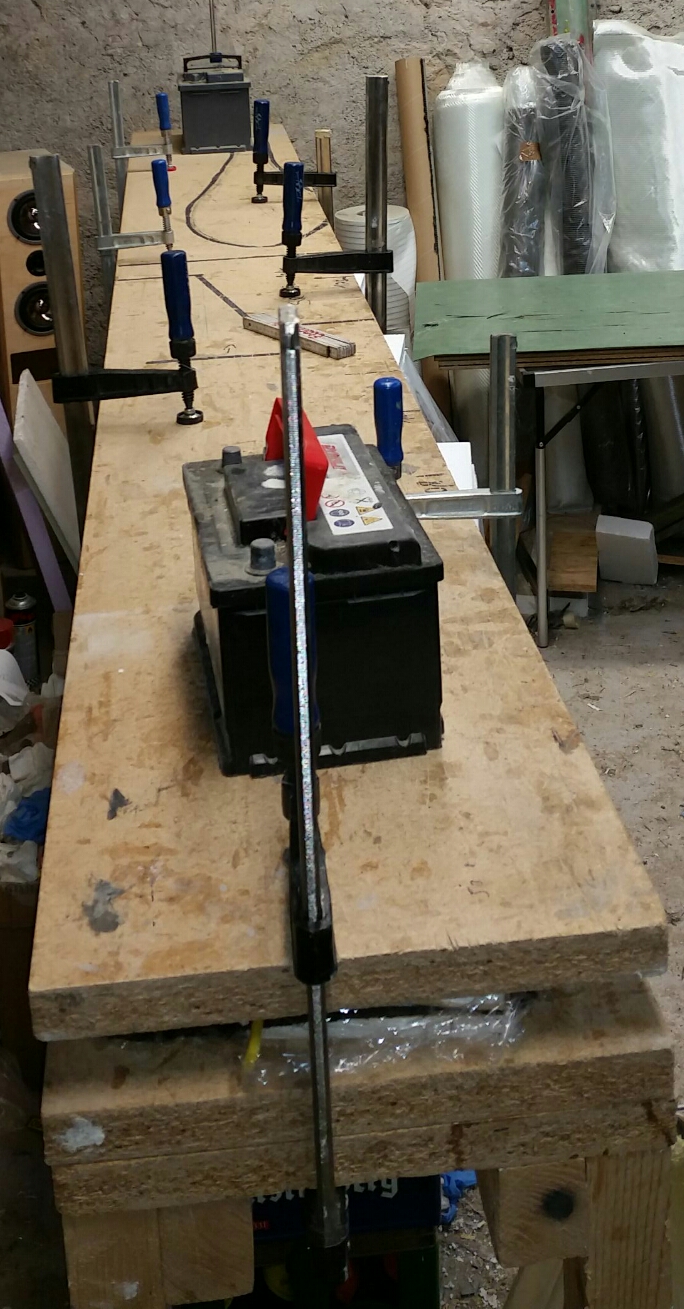

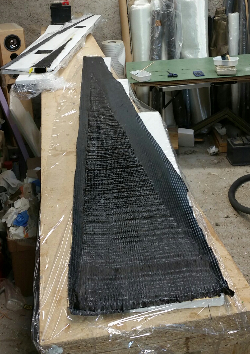

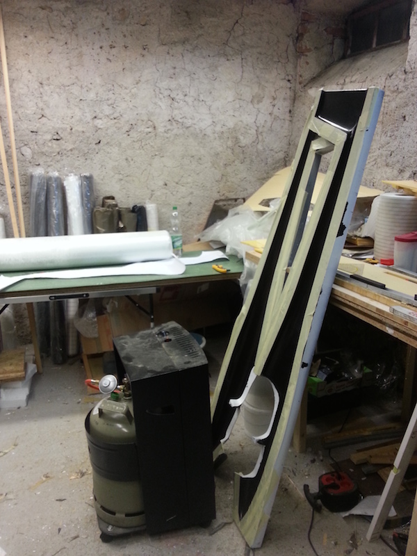

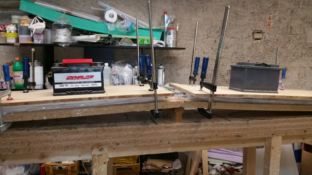

Tisch auf V-Form angehoben, Holm mit Steckung per Basalt-Bandage verbunden, bissl Mumpe unter die Hülsen, PU in den Holmausschnitt, alles in einer Sauereiaktion am Stück reinwürgen, Abreißgewebe drauf, Frischhaltefolie drüber, Kern drauf und abpressen.

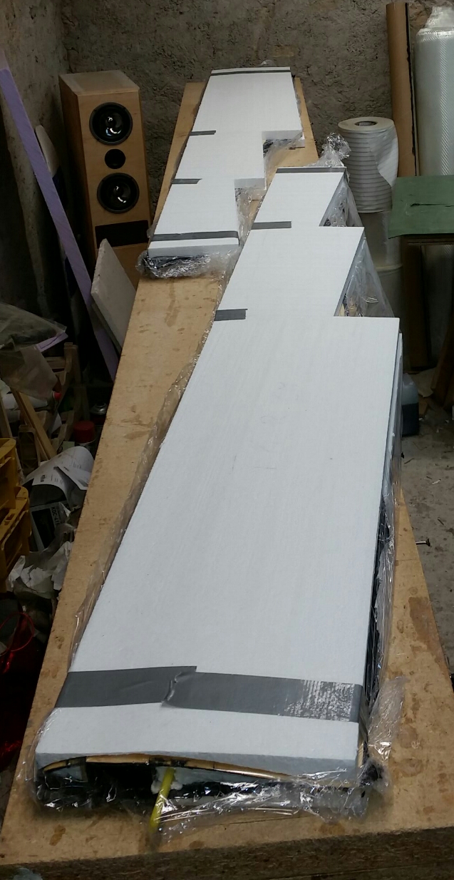

...ist schon draußen und in hoffentlich 2 Stunden wieder zu.... :D

Soooo, Feierabend :mrgreen: :thumbup: 8-)

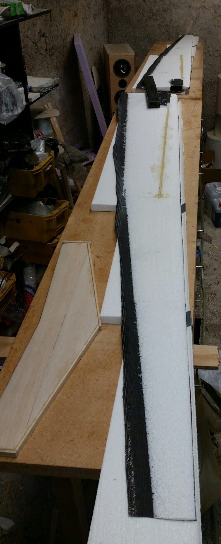

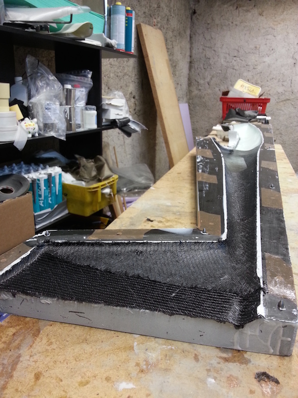

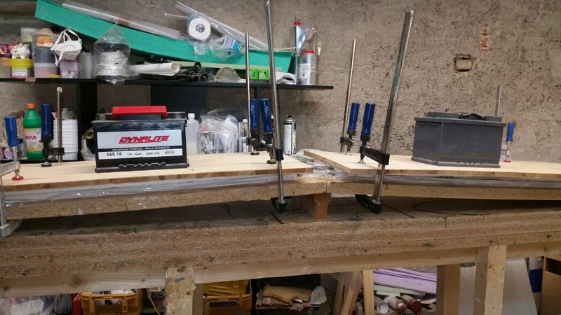

Heute mittag habe ich mich mal kurz motiviert:
...und jetzt sind beide Flächen zu. Bin gespannt was da rauskommt, die Geschichte mit dem Holm in voller Wurzelbreite um die standardmäßige 3-eckige Lage innen über der Steckung und natürlich auch etwas an Bauhöhe der Gurte, damit einhergehend dann auch noch einige Rovings durch die Baubreite zu sparen, habe ich hier das erste mal gemacht.

Du "löst" quasi den Holm mit dieser Bauweise mehr und mehr auf, und Deine Schale, resepktive Aussenhaut, übernimmt dabei grössere Anteile von Biegung und Torsion, oder?

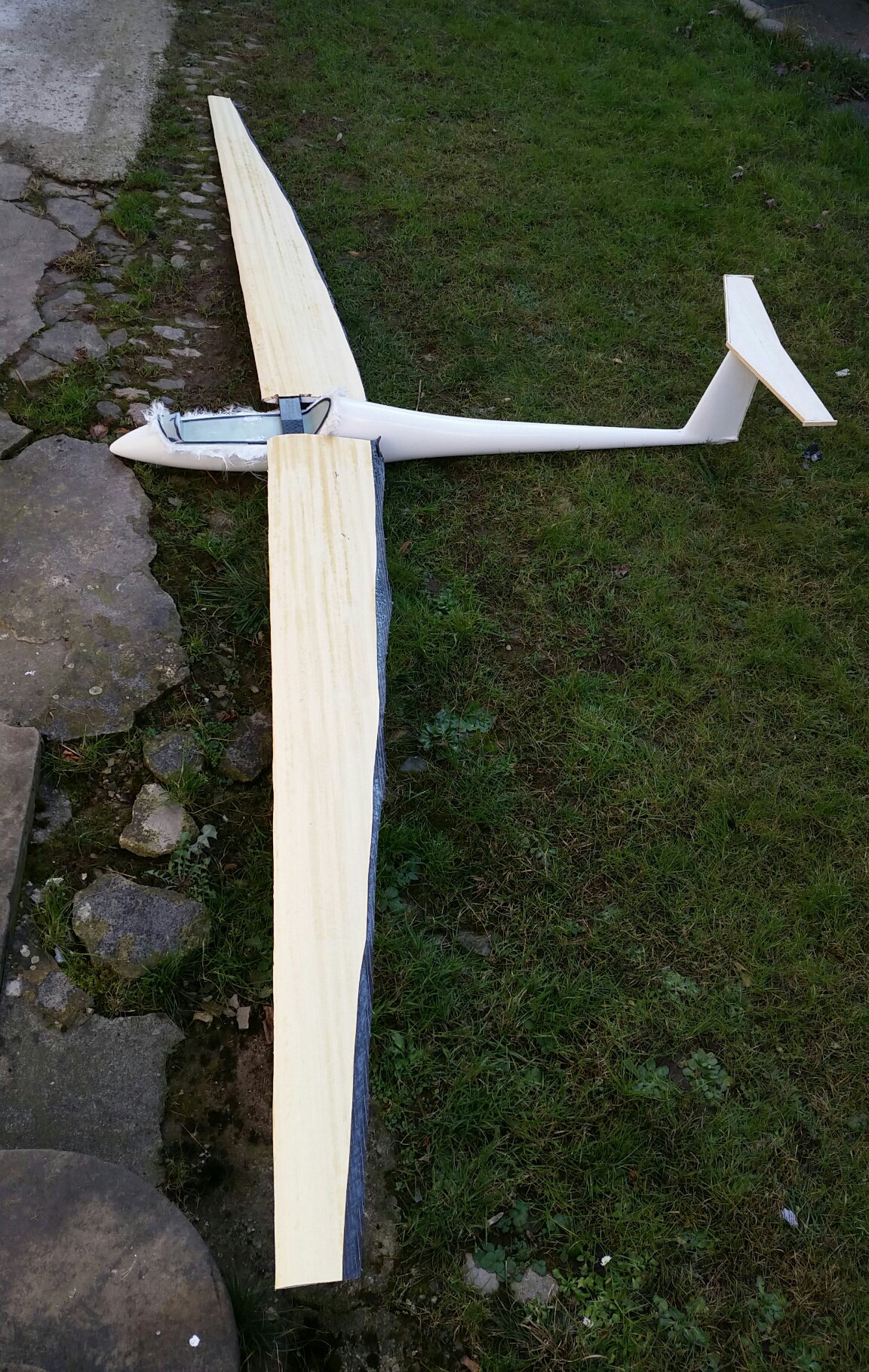

Hallo Januser!
Toller Flieger,den ihr da baut!Wahrscheinlich hab ich's übersehen,-was bekommt er an Spw.?
