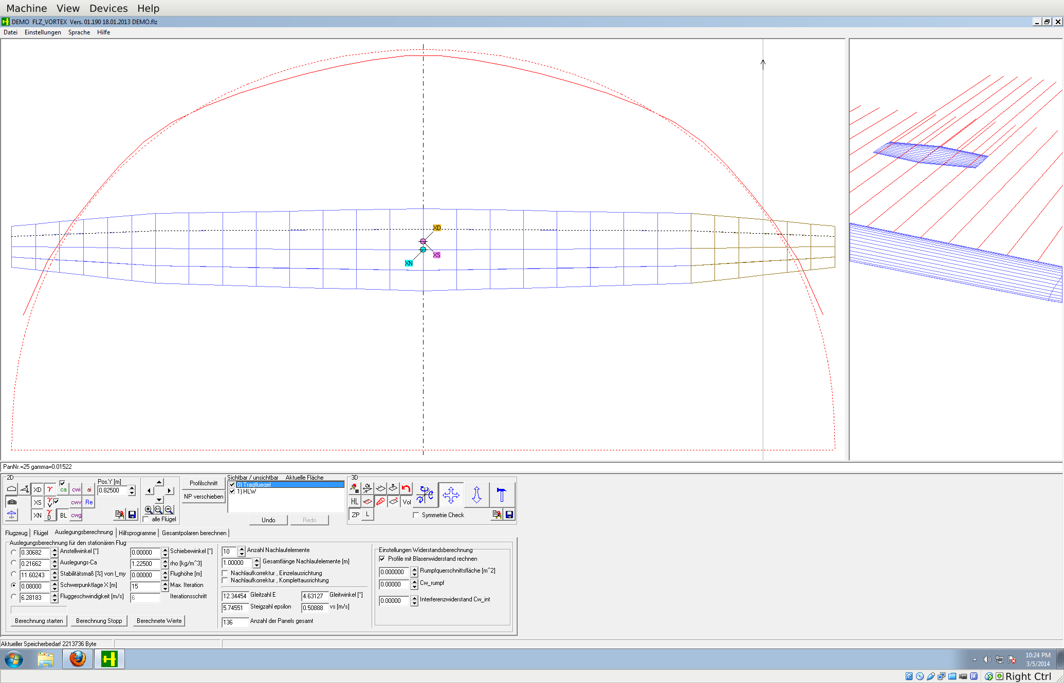

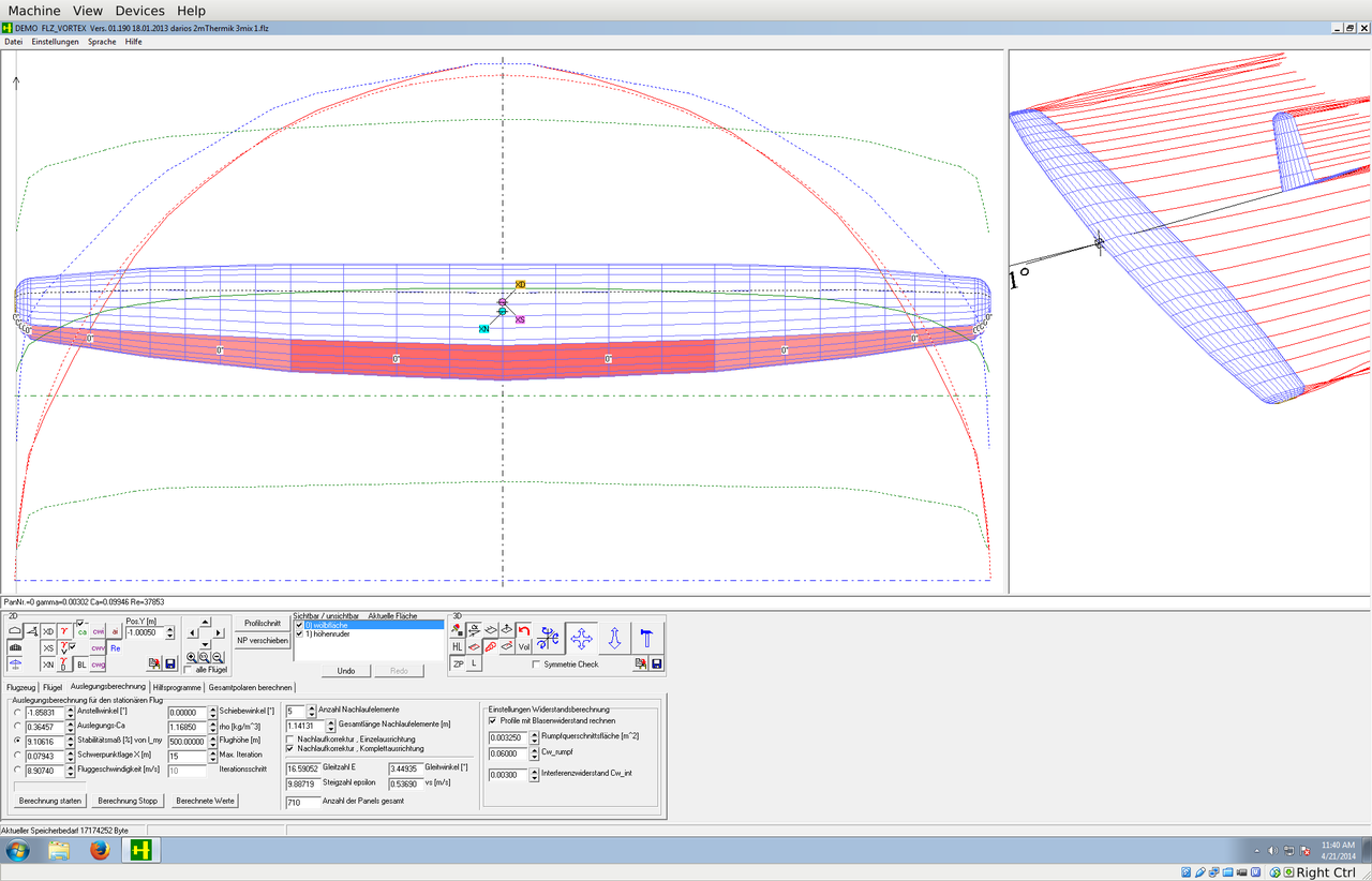

ich befürchte ich brauch malwieder ein wenig "externes Bauchgefühl" von euch. Ich habe mich jetzt da Ranis mir etwas auf die ... gegangen ist mal versucht in FLZ Vortex ein wenig mehr einzuarbeiten. Ist ja vermute ich eh nicht ganz schlecht, dann kann ich das Leitwerk gleich mitsimulieren?
In jedem Fall habe ich jetzt gestern AbendNacht und heute morgen viel rumprobiert, viel gelesen, und versucht irgendwas einzugeben was auch nur entfernt nach Flugzeug aussehen könnte. Was dabei rauskommt ist ... *hust* ... und so, ne ;).
Also dachte ich mir damit ich die Chance des Blinden Huhns auf das Korn zu erhöhen ... frag ich doch malwieder nach groben Erfahrungswerten und Bauchgefühlen.
Ich habe also erstmal eine Fläche gestrickt und mal mit ein paar Grundrissen und den AG42->AG40 rumprobiert. Das sind jetzt 2 Trapeze von 19.5cm -> 17.5cm -> 13.5cm, mit 0.75° -> 1.38° Pfeilung so dass ich auch eine leichte Verjüngung von der Nasenleiste hin habe, und nicht nur der Endleiste. Das schaute so aus als obs das Abrissverhalten bei größerer Anstellung deutlich besser macht (???)
Dann habe ich einfach mal geschätzt, und das HLW 70cm hinter Flügelnasenleiste gelegt. Einfach mal 17cm breit, 13cm->7.5cm tief wieder mit ein wenig Pfeilung und ebene Platte als Profil.
Jetzt hab ich angefangen einfach mal mit EWD vs. den ganzen Auslegungsparametern rumzuspielen und schauen was dabei rauskommt. Erstmal dachte ich ich probiere mit CA-Auslegung rum, weil es ja mal hieß dass ein Thermiklastiger Allrounder so 0.6 rum haben sollte ... das kann ich mir vorstellen, was ich mir vorstellen kann ist gut ;). Nix wars, egal was für ne EWD krieg ich das Stabilitätsmaß nicht aus dem Negativen. Erst wenn ich das HLW ~2 meter nach hinten Versetze ... ne danke, ich verzichte ;).
Nach einigem weiteren rumprobiern bin ich halt nicht viel weiter gekommen ... also mal meine Fragen an euer Bauchgefühl:
- In welchem Bereich sollte sich denn die länge des Heckauslegers so bewegen? Wenn ich mal bei Allroundseglern und F3Klern, z.B. auch den alten Speer-Kisten schaue dann sieht das alles so nach 45-70cm den Dreh aus?
- Die EWD sollte ja vermutlich auch nicht ganz zufällig rauskommen... ich glaube mal was vom bereich von 0.5°-1.75° für Segler gehört zu haben. Also sollte ich es vermutlich irgendwo in dem Bereich schaffen ein anständiges Stabilitätsmaß zustande zu kriegen?
- Wie hoch sollte eben dieses denn eigentlich sein. <0% ist ganz mies, soviel ist klar. Aber ob jetzt die Gegend 5%, 10%, 15% eher stimmt ... da hab ich einfach kein Gefühl dafür was wie fliegt.
- Sollte ich auf die Flug-Geschwindigkeit bei eigenstabiler Lage achten, oder das einfach mal außen vor lassen?
So, das ist glaube ich erstmal genug. Ich blätter grad immer noch weiter "Aerodynamics for engineering students" um zu kapieren auf welche Zahlen ich denn schauen muss damit ich die Dynamik des Modells, also z.B. Rollstabilität beurteilen kann ... mal sehen ob ichs noch kapier ;).
- Nebukadneza
- Beiträge: 1241
- Wohnort: Karlsruhe
Re: Hilfe, Ich Spinn
Hey,
irgendwie komme ich nicht so recht weiter. Ich habe jetzt mit diversen Flügelgrundrissen, Leitwerksausleger-Längen, EWDs rumgespielt ... und das beste was ich rauskrieg sind doch nur 10.5 (mutige) % Stabilitätsmaß, 0,379cA, mit 0,5m/s sinken bei 1,9m Spannweite, Flügeltiefen 19.5cm --(75cm)--> 17.5cm --(20cm)--> 13.5cm wieder mit leichtem Pfeil. V-Form sind 1.5°Flügelmitte, 2° am Trapez-Knick. Irgendwie recht ... bescheiden. Ich habe zwar nur mit ag42->ag40 rumgespielt bisher, und die SAs links liegen lassen, aber ... irgendwie klingt das alles recht murxig, oder?
Öhm ... wo dreh ich noch rum? *ganz doof frag*
Bitte nicht böse sein ... ich probiere ja mein bestes und lese hin und her wie ein Verrückter... ich kriegs blos nicht hin ;).

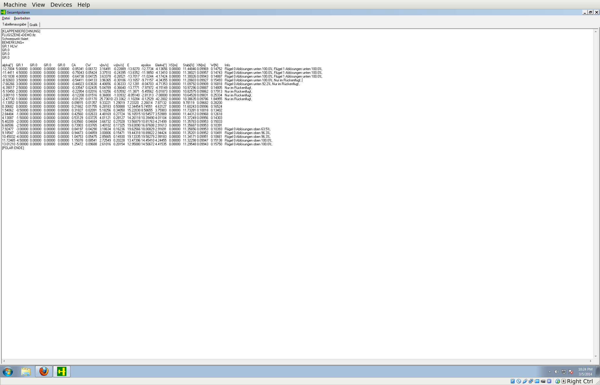

*EDIT: Habe mal meine schmächlichen Versuche hochgeladen:
http://tmp.kanojo.de/EckVerTeiL/
all.zip hat alle Dateien für bequemlichkeit, der rest sind die FLZ-Vortex Dateien aus der Demo, sowie der Export der berechneten Werte. Ich hab für jede Profilkombination für die Parameter für die ich Versteh versucht zu variieren und mal gesehen wie / ob diese Profilkombi darauf anders reagiert als der Rest. Das war hauptsächlich: HLW-Größe und EWD, Flügelpfeilung, gerades vs. zulaufendes Innentrapez, stärke V-Form, V-Form-Knick ("Polyhedral"??) zwischen den Trapezen und Pfeilung des Außentrapezes. Irgendwie ... ists ein wenig besser geworden, aber nicht viel. Als Fixpunkt habe ich versucht wenigstens so um die 12% Stabimaß (ist das auchnoch Mutig, oder eher OK?) so wie mindestens cA~0.5 zu erreichen?

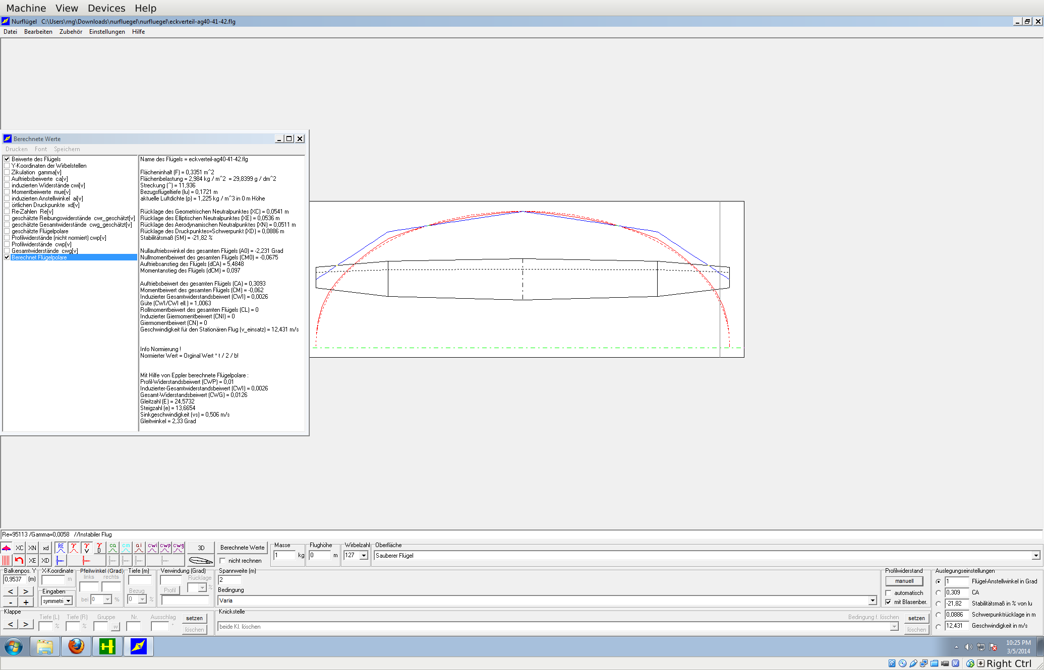

Der ag 40 strak hat in den kordinaten die Klappen auf Speedflug.
Das ist nicht nur bei den 40ern so sonder auch bei manch Dlg Strak von Drela
In x Foli glänzt der Strak mit extrem niedrigen weiderständen bis ca0,7 also für leichte Segelr bestens geignet auch für Thermikflug solang man nicht wirklich schleichen will.
Rezahlen, Anstellwinkel und ca aus Vortex in Xfoil (xflr5 xfoli funktionen vergleichen) Erfahrungsgemäß rechnet vortx bei dem Profil die Widerstände zu hoch bis ~ca0,7 und damit zu niedrigen ca was dann ich echt rauskommt? Die Fläche allein machts nicht der rest muss auch passen.
Also nehm mal die Flügelkalppen 2 und 4° runter. Schwerpunkt annageln
Und "fliege" in Vortex auch mit dem Höhenleitwerk.Schwerpunkt annagel,
Grob über den daumen sollten Gleitzahlen zahlen 16-20 Gerechnet drinn sein und das sinken Richtung 0,3m/s gehen
Nabend Bernd
Gruessle, und danke!
Das heisst ich muss jetzt ueber die gesammte Fluegelbreite eine Klappe definieren, und irgendwie aus dem Profil-Plot ersehen wie weit nach oben ich die Stellen muss? Woran ersehe ich das denn?Bernd H hat geschrieben:Der ag 40 strak hat in den kordinaten die Klappen auf Speedflug.
Naja, ich konzentriere mich erst mal aufs Hoehenleitwerk. Fuers Seitenleitwerk / Roll- und Yaw-Stabilitaet hab ich noch nicht kapiert auf welche Zahlen ich schauen muss ;P.In x Foli glänzt der Strak mit extrem niedrigen weiderständen bis ca0,7 also für leichte Segelr bestens geignet auch für Thermikflug solang man nicht wirklich schleichen will.
Mh, das waere schoen ;). Ich habe ja versucht das HLW zu modellieren, und auch immer mit dessen Parametern die ich verstehe versucht zu Spielen. Aber in die Richtung bin ich noch nicht gekommen. Wenn es wirklich "nur" die Klappenstellung der Drela-Profile in den .DATs waeren, muesste dann bei dem groooben Entwurf nicht wenigstens mit den SA und S Profilen irgendwas leicht besseres rauskommen? Die sind ja auch so scheisse, daher denke ich mal eher ich mache etwas grundsaetzliches falsch?Und "fliege" in Vortex auch mit dem Höhenleitwerk.Schwerpunkt annagel,

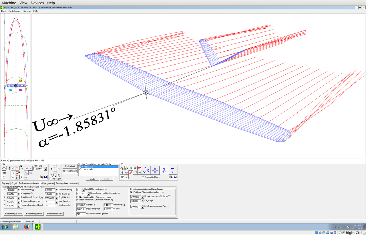

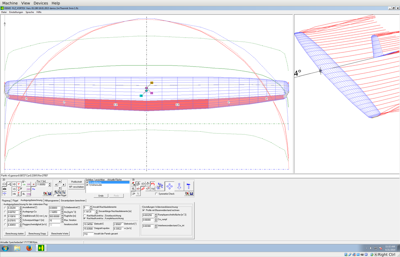

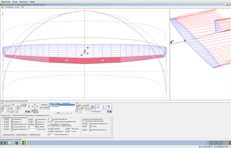

Sodala
der stark ist jetzt ag34- 35- 36 wie auch von Mark Drela angedacht.
Nachdem Die Profile nicht 0°zur profilsehne liegen in den Koordinaten, sondern 0 ist die Profilunterseite hab ich ewd zurückgenommen auf 0... das sollten schon 2 ° sein. Zum Bauen werden die Profile wohl für den Einstieg das richtige sein.
Die Geometrei ist ein wenig überarbeitet , Verwindung beachten.
Klappen sind verwendbar also mit Nummern und Namen eingertragen.
Wiedrstande sind eingegeben ! (geschätzt)
jetzt kannst du übers Höhenleitwerk fligen, seitenleitwerk hab ich mal weggelassen.bei 2° höhe Gleitzahl über 16 Steigzahl über 15
leicht gebaut solle das sinken bei um die 0,4m/s sein.
Mit 4 Paneels über die Profiltife geht nicht viel in sachen genaues Schätzen .
Die Zirkulationsverteilung ist besser, viel Spaß beim weiteren rumspielen.
Wenn das ein 2 Achsewr werden soll darfs ruhig aus der mitte noch mehr v Vorm haben .
Schau doch mal überall rein unter Fläche verwindung etc. dann siehst du was ich gemacht habe.
Ich hab den kompletten Thread hier nicht gelesen aber vileicht hift das so ertmal weiter .
Wirklich hilfreich wäre diene Daten gelich hier hochzuladen .

Hi Bernd,
vielen vielen Dank für deine Auslegungshilfe! Sorry für die späte Antwort ;). Ich bin zur Zeit leider von ~09:00-19:30 oder so am Lernen ... und zwar echt harten Tobak ;/.
Zurück zum Thema: Ich habe die letzten Abende intensiv mit deiner Auslegung und den Profilen rumgespielt. Ich habe versucht durch die Flügelgeometrie die Auftriebsverteilung an den Außenflügeln etwas weniger überelliptisch(?richtiger Begriff?) zu bekommen. Leider bin ich da nur mit extremen Maßnahmen hingekommen (7cm Außenrippe, ~10° Pfeil am äußeren Trapez), und dann ist das ganze schöne Gleiten und wenige Sinken wieder im Eimer. Auch mit innen noch etwas höherziehen so dass dann Außen im Gegenzug sinkt ist mir nicht gelungen.
Aber mal ein paar Fragen zu deiner Herangehensweise. Die Straks sind mir soweit klar, vorallem weil Drela das ja auch direkt empfiehlt. Zu erst einmal die Frage: Was hats denn jetzt rausgerissen? Ist das 0.55m/s Sinken -> 0.34m/s Sinken nur durch den neuen Strak und die leicht veränderte Geometrie gekommen? Ich konnte das nicht so direkt Reproduzieren ;/. Auch hattest du ja das Höhenruder auf ~2° gestellt ... warum? Wie ist hier der auslegungstechnische Gedanke dahinter? Versuche ich denn nicht ein Flugzeug im neutralen Gleiten mit Klappen im Strak besonders gut zu bekommen ... zumindest erstmal? Und dann sehe ich halt dass ich mit den sinnvollen Klappenausschlägen z.B. für Thermik oder Kurvenflug auch noch passable Werte hinbekomme? Oder wie geht man da vor? Bitte nicht falsch Verstehen, ist nur eine doofe Frage, keinerlei Kritik oder so ;P (dazu wäre ich eh nicht Fähig).
Ich habe jetzt also mal versucht die Klappen auf 0 zu nehmen und per EWD wieder den Zustand den du hattest herzustellen. Was mir da Auffällt ist der große Anstellwinkel von 6.28°. Ist das nich etwas viel? Hier überhaupt auch mal die Frage:
Was ist der Unterschied zwischen dem berechneten (wenn nicht festgenagelt) Anstellwinkel links bei der Auslegungsrechnung, was ist hingegen der Gleitwinkel etwa mittig?
Ich hab übrigens auch mal versucht ohne änderung an Geometrie, Auslegungsrechnung, etc. verschiedene Profile/Straks durchzuprobieren:
a34-35-36, 0.86cA, 13% stab, 0.34 sink, 16.55 gleit, 15.03 steig, 3.45 winkel
ag40-42, 0.43cA, 14.65% stab, 0.61 sink, 13.37 gleit, 8.54 steig, 4.2 winkel
ag40-42 (korr), 14.87% stab, 0.51 sink, 15.25 gleit, 10.16 steig, 3.75 winkel
ag34-36, 0.86cA, 13.88% stab, 0.34 sink, 16.85 gleit, 15.26 steig, 3.39 winkel
ag34, 0.88cA, 13.5% stab, 0.34 sink, 16.49 gleit, 15.10 steig, 3.46 winkel
ag36, 0.81cA, 13.75% stab, 0.36 sink, 16.31 gleit, 14.33 steig, 3.50 winkel
ag31-32-33, 0.77cA, 13.77% stab, 0.36 sink, 16.59 gleit, 14.24 steig, 3.44 winkel
ag31-31-32, 0.8cA, 13.76% stab, 0.36 sink, 16.57 gleit, 14.44 steig, 3.45 winkel
ag31, 0.8cA, 13.74% stab, 0.36 sink, 16.56 gleit, 14.46 steig, 3.6 winkel
ag32, 0.77cA, 14.22% stab, 0.36 sink, 16.67 gleit, 14.33 steig, 3.4 winkel
ag33, 0.75cA, 13.9% stab, 0.37 sink, 16.38 gleit, 13.87 steig, 3.7 winkel
sa7035-ag40, 0.49cA, 15.31% stab, 0.53 sink, 14.2 gleit, 9.71 steig, 4.0 winkel
sa7035, 0.48cA, 14.6% stab, 0.52 sink, 14.60 gleit, 9.9 steig, 3.91 winkel
sa7036, 0.50cA, 14.63% stab, 0.50 sink, 14.83 gleit, 10.29 steig, 3.85 winkel
sa7036-7035, 0.50cA, 14.86% stab, 0.51 sink, 14.71 gleit, 10.22 gleit, 3.88 winkel
s3016-3014, 0.41cA, 13.97% stab, 0.64 sink, 12.90 gleit, 8.10 steig, 4.42 winkel
So, dabei belasse ichs glaube erstmal mit der Fragestunde ;).

Und nochmal hi ...
jetzt habe ich noch etwas mit FLZ gespielt bevor meine Lernpartner aufkreuzen ... und die Flächengeometrie *versucht* ein wenig so anzupassen dass die Auftriebsverteilung schöner wird. Die HLW-Stellung habe ich dann auch wieder zurückgenommen und durch -0.7° EWD ersetzt.
Meine Idee war dass ich ähnlich wie bei der Gurke ( http://gallery.ghostdub.de/index.php/Ne ... e/IMG_5158 ) einen "ebene Platte" Randbogen habe der dann von der letzten Rippe bespannt wird und damit quasi ein Strak auf die ebene Platte erzeugt, oder aber einen Vollbalsaklotz der entsprechend hingeschliffen ist. Das habe ich mal versucht zu modellieren, und dann die Flächentiefen und Winkel noch ein wenig angepasst. Ich versuche jetzt gerade mit ~10-11% Stabilitätsmaß zu "fliegen" und zu schauen was so passiert. Mit der aktuellen EWD habe ich immer noch die recht große Anstellung von ~5-6° unter derer die Vertikalgeschwindigkeit, Gleit- und Steigzahlen absolut gaga mies werden. Scheint wohl nicht besser zu gehen ;/.
So, hier mal meine test-FLZ. Vielleicht wird das ja tatsächlich langsam etwas besser?
http://pics.kanojo.de/EckVerTeiL-try2.png
Grüßle, und danke!
<Monolog ende>

Heyho,
ich habe jetzt noch mal einen weiteren anderen Versuch gemacht. Nachdem meine Versuche nach der Stochastikhölle Tagsüber noch etwas der ganzen wilden Beiwerte und Maße die XFoil so ausgeben zu verstehen erst einmal gründlich gescheitert sind wollte ich trotzdem irgendwie weiterprobieren. Da ja meine ersten Versuche zu wenig geführt haben dachte ich ich probiere mal was anderes:
Weiterhin den von Uwe, Drela und Bernd empfohlenen AG-40-41-42-Strak, da ich zu blöd bin was anderes Auszuwählen. Diesmal habe ich aber mit viel biegen und brechen und mindestens ~50 Neustarts Ranis dazu überredet mir ein wenig was zu geben.
Da hab ich dann versucht die Auftriebsverteilung wenigstens halbwegs sauber hin zu kriegen, leider wieder mit recht abenteuerlich niedrigen RE-Zahlen bis hinunter zu ~14300 an der Flügelspitze ... was Bernd ja eigentlich gesagt hat dass Murx ist. Leider bekomme ich aber keine sin^0.92 Verteilung auch nur annähernd hin wenn ich die Flügelenden auf RE > ~16000 halten will ... was also tun? Lieber überelliptische Enden, oder lieber abenteuerliche REs an den Enden? Kann mir jemand mal versuchen zu erklären was denn überhaupt genau geschieht wenn ich zu kleine REs an den Enden habe? Sorry @ Bernd wenn ich das nicht ganz verstanden hatte ;(.
Was ich ebenso nicht verstehe ist warum Ranis meinen Flügel recht gut passend auf sin^0.92 findet, wärend Vortex den in der Mitte unterelliptisch findet...
Dann habe ich mir einfach malwieder ein Höhenruder drangebaut mit recht großem Ruder und recht kleiner Dämpfungsfläche, und einfach mal versucht Klappenpolaren durchzurechnen mit fixiertem Schwerpunkt (der in der Auslegungsberechnung mit 0.08m Schwerpunkt ein Stabi von ~11%, 0.3° Anstellwinkel, Hammerharte 0.21cA, vs von ~0.50m/s und E=12 hat). Dabei hab ich mir dann Alpha vs. E angeschaut weil ich das glaubte zu kapieren. Dabei ist mir aufgefallen:
- Die beste Gleitzahl E=19 ist bei gezogenem HR: -2.5° mit Anstellwinkel 6.5° des Fliegers.
- ??? Warum vs[m/s], die Vertikalgeschwindigkeit(???) "steigen" werden kann im Gleitflug versteh ich nicht? Aber bei +1° HR ist vs=23m/s bei v=25m/s -- v wird nirgends anders so groß, was hier abgeht kapier ich nicht?!?
- Das Stabi schwankt zwischen 9% und 12% (gut??)
- Steigzahl ~19 bei -2.5° HR (ganz ok? -- dort ist ja auch bestes gleiten?!?)
Ziehe ich hier soweit die richtigen Schlüsse aus den Polaren? Was heißt das jetzt für das Verhalten des Flugzeuges für mein Anwendungszweck ... ich lese das so dass mein besten Gleiten und Steigen halt in recht ineffizienten bereichen von ~6.6° Anstellwinkel des Flugzeuges sind. Im neutralen Gleiten sinke ich mit vs=0.5m/s etwas schnell, aber schon mit ~1° HR kriegt man das bei "nur" 3° Anstellwinkel 0.27m/s herunter. Wie der etwas schnellere Flug aussieht habe ich noch nicht kapiert.
Hier mal die Screenshots und FLZ-Dateien:
http://tmp.kanojo.de/EckVerTeiL/EckVerT ... -ranis.png
http://tmp.kanojo.de/EckVerTeiL/EckVerT ... ausleg.png
http://tmp.kanojo.de/EckVerTeiL/EckVerT ... polars.png
http://tmp.kanojo.de/EckVerTeiL/EckVerT ... 2-try2.flz
Kann man damit langsam mal mehr anfangen? So langsam macht sich doch seichte Verzweiflung breit ... eigentlich wollt ich ja bauen lernen ;P.
*EDIT: Grad nochmal HLW-EWD Polaren angeschaut. Da schauts so aus als ob Sinkgeschwindigkeit, Gleit- und Steigzahl einen "Höcker" haben: Alles wird besser bis EWD=-0.7° und bleibt dann etwa gleich bis -1.8°, ab dort gibts dann nochmal nen Sprung. D.h. ich sollte vmtl eine EWD von um die -0.5-0.9° ... oder sogar einfach -0.7° wählen?

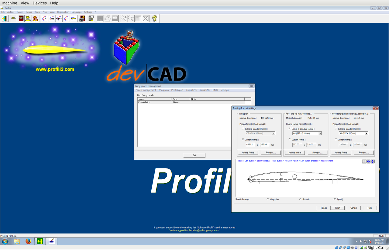

der Projekt ist nicht eingeschlafen! Ich habe die letzte Zeit viel mit Bernd gequatscht -- und er hat mir herrlich geholfen ;). Leider bin ich jetzt an meinem Plan die Auslegungs selbst zusammenzufummeln etwas vorbei geschrammt, denn Bernd hat mir Schlussendlich doch die Auslegung gemacht. Aber naja, man kann ja beim ersten Mal nicht gleich alles richtig machen
Herausgekommen ist ein Entwurf von dem ich nichtmehr all zu viel verstehe, Bernd hat seine Profil-Magie aus dem großen schwarzen Zaubererhut wirken lassen, und auf einmal war was das dass im Vortex für meine Begriffe schön aussieht. Es ist jetzt ein 4-Klappen-Segler geworden ... und wohl doch mit V-Leitwerk
Hier einige Vortex-Screenshots wie das Teilchen so ausschaut...
Klappen etwas gesetzt und HR etwas gezogen: Alles Neutral: Und jetzt gehts langsam an die Bauplanung. Hier bin ich natürlich wieder auf Hilfe aus allerlei Richtungen angewiesen wenns beim ersten Mal "schnaggeln" soll.
Ich glaube ich fände einen Rohrholm, einfaches Kohlerohr nicht schlecht. Das Auffädeln fand ich schon bei RESolution und Gurke klasse.
Weiterhin dachte ich dass eine beplankte Nasenregion vermutlich nicht ganz verkehrt wäre. Sehe ich das richtig dass man das bis zur dicksten Stelle des Profils zieht? Was für eine Balsadicke wäre hier angemessen? 1mm? 2mm? Dann darunter von dem was ich bisher gelesen habe vermutlich nochmal 2 kleine Vierkant-Holz-Holme. Eventuell dann abgeschlossen und zur D-Box gemacht?
Nasenleiste selbst hätte ich sehr gerne mal ausprobiert wie diese "Vierkantleiste 45° verdreht vorne rein" Dinger funktionieren -- außer da rät mir wer dringend von ab.
Auch dachte ich mal die Hellingfunktion von Profili ausprobieren zu wollen... wieder, außer da rät mir wer von ab ;).
Also, Eckpunkte grob zusammengefasst:
- Rippenbauweise
- Rippenabstand ~4cm?
- Rohrholm
- Evtl Noch 2 Holzholme???
- Vorderteil Beplankt
- Hinterteil evtl auch ein wenig???
- 45° Vierkant Nasenleiste
- Hellingfüßchen
- Blockschliff-Rippenbau
Ich habe mal beim spontanen Rumspielen im Profili (noch nix sinnvolles!) so etwas hier produziert: Klar, da muss ich nochmal vieeel nachdenken. Sorgen macht mir vorallem:
- Nachdenken wie die 3 Panele aneinander kommen. Schafft mans vorallem beim Rohrholm den durchgehend zu kriegen?
- Ruder ... ????
~Magie~
- Wie (gut) klappt das mit der Beplankung?
- Kann ich mit dem Teilchen so mal etwas schneller werden?
