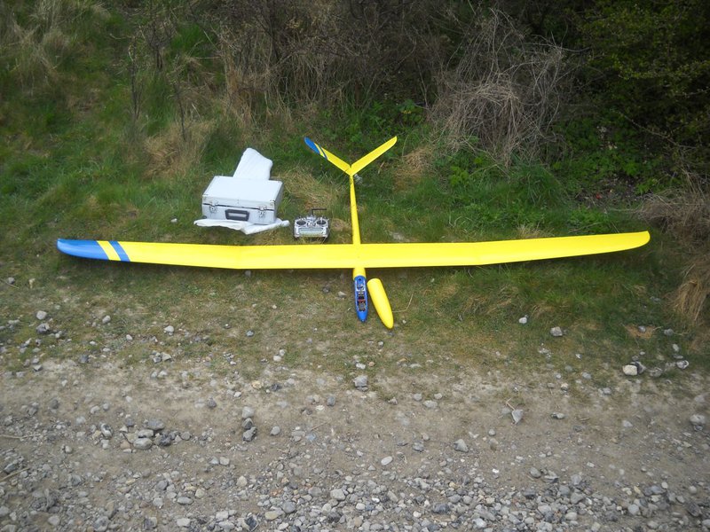

Nun da die Beschreibung aller Aktivitäten an den Einzelteilen erfolgt sind noch zwei Bilder vom kompletten Flieger
Bild 87 Der Flower_3 als Segler
Bild 88 Der Flower_3 in der E-Segler-Version

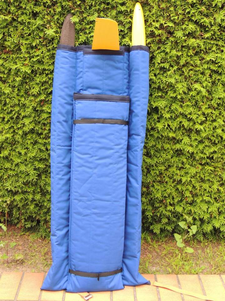

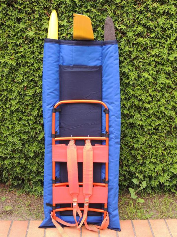

Der Flieger ist nun, wie gezeigt, mit beiden Rümpfen fertig.
Es ist nun die Transportvorrichtung herzustellen.
Hierzu bin ich in starkem Maße auf die Unterstützung meiner Frau angewiesen.
Nach zwei Tagen zuschneiden und nähen war die Transporttasche fertig.
Ein altes Rucksackgestell erlaubt das tragen auf dem Rücken.
Bild 89 Die Tragetasche von der Flächenseite (Erst das Mittelstück und darauf abnehmbar die beiden Ohren)
Bild 90 Die andere Seite der Tragetasche mit dem Rucksackgestell

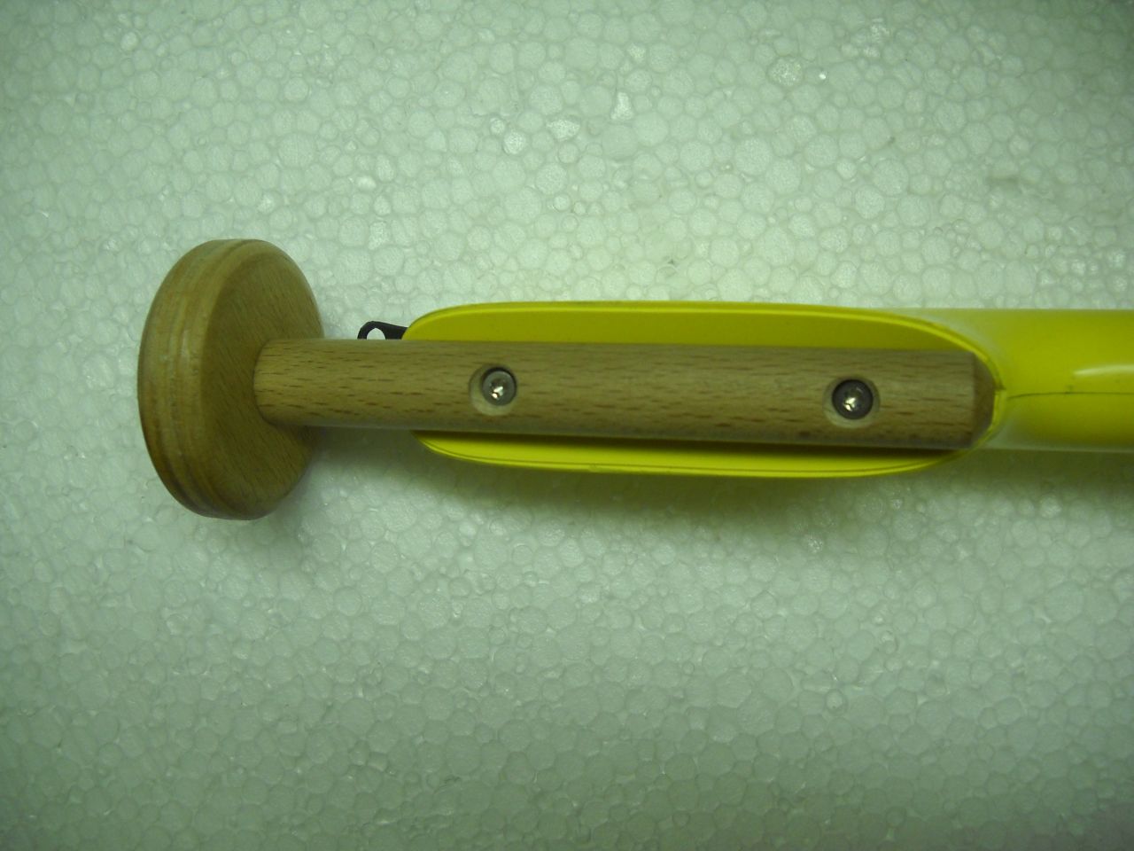

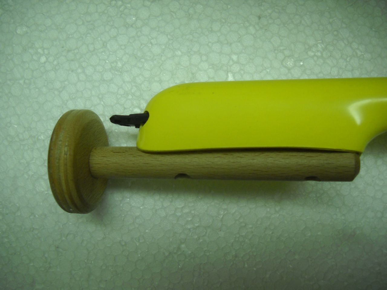

Eine kleine Spezialität musste noch hergestellt werden.
Wie die Bilder oben zeigen stehen die Rümpfe mit der Leitwerksaufnahme in der Tasche.
Da die Gestänge für das V-Leitwerk über das Rumpfende hinausstehen besteht die Gefahr, daß diese ohne Schutzmaßnahmen beim Transport beschädigt werden.
Mir ist dafür die Lösungen in den Bildern unten eingefallen.
Bild 91 Der Stopfpils wird auf die Leitwerksaufnahme mit den original Befestigungsschrauben geschraubt
Bild 92 Die Ansicht von der Seite zeigt schön die schützende Wirkung für das Gestänge.
