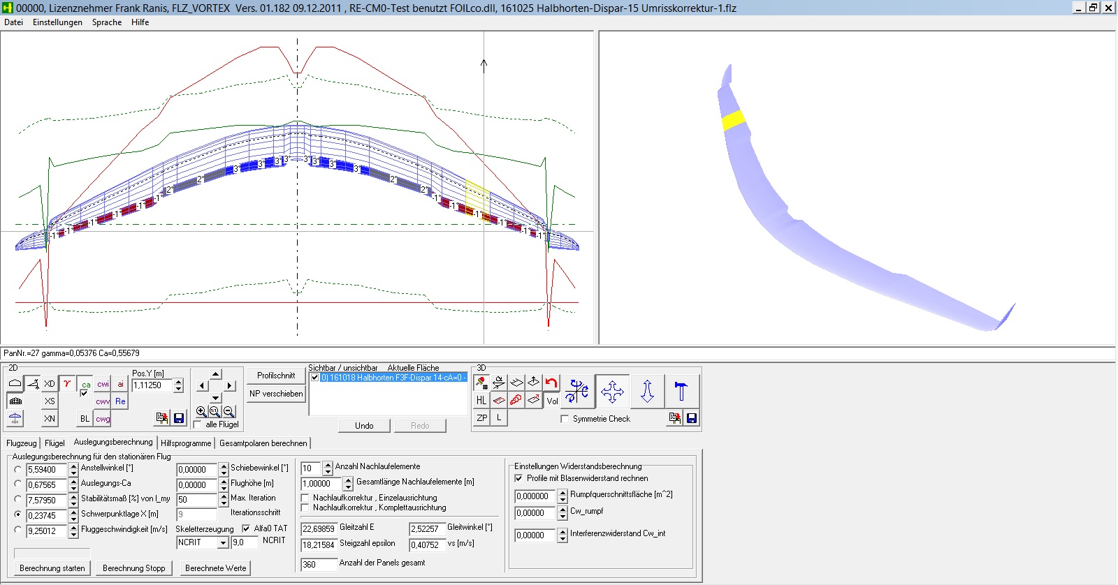

ich habe seit letzter Woche wieder am Dispar weiter gemacht. Zunächst habe ich die Geometrie der Variante 14 aus dem FLZ_Vortex ins CAD exportiert.
Im AutoCAD habe ich dann die Außenkontur geometrisch geglättet, durch iteratives hin und her zwischen CAD und FLZ_Vortex den cA bei Klappen im Strak leicht angehoben und den nicht linearen Bogen des Verlaufs der Schränkungswinkel dabei geometrisch geglättet.
Das hoch gewölbte Außenprofil das in der grünen cA-Verteilungskurve den Zacken nach oben verursacht hat wurde erstmal durch das vorletzte Außenprofil ersetzt, das deshalb aktuell 2 x im Außenflügel drin ist.
Raus gekommen ist die Variante 15 von der ich ein paar sinnvollere Screenshots poste als zuletzt.
Fluggewicht in der Simulation ist wieder 2,2 kg bei 3 m Spannweite, damit 36 g/dm² Flächenbelastung.
Hier zunächst die Klappen im Strak. Der Auftriebsbeiwert ist dabei nicht mehr negativ, sondern mit 0,033 gaaaaanz knapp über Null.
Das Stabilitätsmaß ist ziemlich genau 8 %, der sich daraus ergebende Schwerpunkt von 237,45 mm wird fest gesetzt.
Die rote Kurve der Zirkulationsverteilung zeigt den Verlauf, den Hans für den Horten-Schnellflug beschrieben hat.
Der Flugzustand entspricht dem anstechen aus der Höhe, es ist bei F3F ungefähr die Beschleunigungsphase beim Wippen zum Höhe aufbauen und vor dem Einflug in die Strecke. Die Zirkulationsverteilung spielt eine untergeordnete Rolle, wichtig sind hier die Profilwiderstände bei hohen Re und die Störwiderstände, beide sind in dieser Simulation nicht zu sehen.

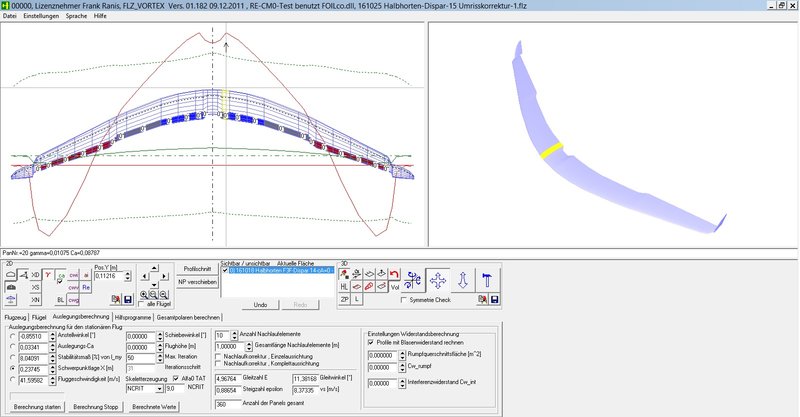

Der zweite Screenshot zeigt einen relativ beliebig gewählten Flugzustand irgendwo beim zügigen Thermikflug, cA ist ~ 0,67, die (nicht optimierten) Klappenwinkel dazu sind eingeblendet. Die rote Kurve der Zirkulationsverteilung nähert sich der ellipsenförmigen, die durchgezogene grüne Linie der Auftriebsbeiwertsverteilung (cA-Verteilung) zeigt außen im Querruderbereich die Auftriebsentlastung aus der Halbhortenauslegung.
Wie man am Stabilitätsmaß sieht wandert der Neutralpunkt mit dem Anstellwinkel nach vorne, der Schwerpunkt ist fixiert und das Stabilitätsmaß wird kleiner.
So ist es auch im Flug und deshalb ist es wichtig dass man bei der Simulation nach dem fest legen des Auslegungs-Stabilitätsmaßes den Schwerpunkt fixiert und mit dem im Flug (meist) unveränderlichen Schwerpunktmaß weiter rechnet, nicht mit fixiertem Stabilitätsmaß.

Hi Uwe, das mit den Erklaerungen welche Kurve was ist, ist sehr hilfreich.
lg Matze

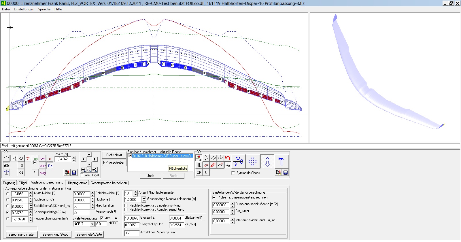

Hallöchen, die Profile sind erstmal fertig und im Moment dreht sich alles ein bisschen um aerodynamische Details. Da es keine aktuellen Erfahrungen dazu gibt wie ein Pfeilnurflügel für die F3F Wettbewerbsaufgabe optimiert werden muss bin ich hierfür ziemlich am raten. Für den Freizeitflugbetrieb ist alles gut, aber um auf der F3F-Strecke schnell zu sein kommt es neben dem Piloten auch darauf an den richtigen Auslegungspunkt zu treffen.
Dünne Profile bringen Widerstandsvorteile und machen den Flieger schneller, aber dünne Profile bedeuten auch geringere Torsionssteifigkeit und damit Flattergefahr oder zumindest Verformung des Flügels mit Verlusten bei der Steuerpräzision. Ein Flieger mit dünneren Profilen ist schon mit wenig Gewicht schneller als ein Flieger mit dicken, weniger verformungsempfindlichen Profilen. Den Flieger mit den dickeren Profilen kann man dafür mehr ballastieren ohne dass er flattert oder biegt und damit könnte er vielleicht den Widerstandsnachteil der größeren Profildicke wieder rein holen.....nur wo liegt der beste Kompromiss?
Ich habe also mal geraten und die Screenshots zeigen den aktuellen Stand. Wegen der Profile dazu werde ich mich noch mit Peter Wick beraten, mal schaun was er meint. Sein schneller Pfeil "SNAP" ist aber nach einer ganz anderen Philosophie ausgelegt und ich möchte nicht von meiner Entwicklungslinie abweichen um ein anderes Prinzip zu bauen (.....das schon früher gegen die Leitwerker das nachsehen hatte :?: :roll: )
Ich habe mich für eine im Vergleich zu den F3F-Leitwerkern eher größere Profildicke um 8,5 % entschieden, denn damit ist es einfacher einen alltagstauglichen Pfeil zu bauen, der auch mal schwerer und im DS schneller geflogen werden kann als ein reiner F3F-Pfeil der eigentlich nur rund 150 km/h aushalten müsste.
Die Profile kommen allerdings noch mal in den Ortho-Transformator und werden damit doch noch mal spürbar dünner.
Hier der Auslegungspunkt bei Klappen im Strak, cA ist knapp unter 0,2, mit einem Rumpf in Flügelmitte wird das noch mal etwas weniger:

UweH hat geschrieben:Das Gegenteil ist der Maximalauftrieb cA max kurz vorm Abriß, der liegt in der Simulation bei etwa 0,98, der x-mess hat hier im Vergleich etwa cA 0,94, also etwas weniger.......vielleicht sollte ich doch noch etwas mit der Wölbung runter?!? Die Umströmung am Wingletfuß ist trotz 8 % Auslegungs-Stabilitätsmaß noch relativ unauffällig, in Flügelmitte ist ein bisschen Auftriebsreserve für den Rumpfeinfluß vorhanden, das müsste so fliegbar sein.....also für einen Pfeilnurflügel viel Maximalauftrieb und geringes Stabilitätsmaß für knackige Wenden bei wenig Ruderausschlag = wenig Trimmwiderstand.
Uwe, die Lebenserfahrung zeigt, dass der erste Gedanke und das erste Gefühl einen nicht betrügen, deshalb würde ich fast sagen so lassen, unsere Intuition ist oft unschlagbar gegen Gedanken und Überlegungen. Was Du schreibst hört sich klasse an und ich bin überzeugt, dass das so ein klasse Flieger wird. :thumbup: Fast so lassen deshalb, weil der Mensch auch Fehler macht aber wenn Du mit Peter nochmal draufgeschaut hast, und alles paar tage sacken laesst und es immernoch so gut aussieht und keine Probleme auftauchen würde ich damit starten.
Viel Erfolg und viel Elan, lg Matze

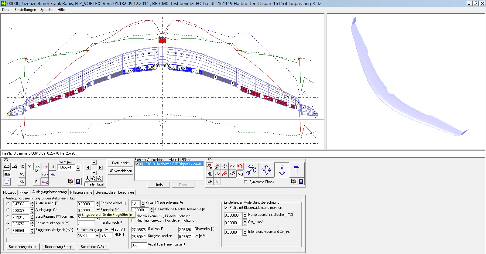

Hallo Leute, heute habe ich noch mal einen Nachmittag in die Profilanpassung investiert, es sind jetzt incl. für die profilierte Wingletvariante 12 Profile geworden, 10 verschiedene Profile hat allein der Flügel.
Screenshots der Simulation poste ich jetzt nicht mehr, gegenüber oben ist das Auslegungs-cA noch mal ein bisschen runter gegangen (jetzt cA 0,16 statt 0,19) und ein paar der Wellen in den Kurven sind jetzt glatter, aber nichts auffälliges, nur Detailarbeit.
Jetzt bin ich ziemlich zufrieden mit der Auslegung in der Simulation :)

Die Grundauslegung mit der cA-Verteilung, Flügelgrundriß und Klappenaufteilung von mir ist dabei gleich geblieben, nur der cA mit Klappen im Strak ist auf 0,27 hoch gegangen weil der Momentenbeiwert der neuen Innenprofile weniger negativ ist als bei den alten.
cA 0,27 ist mir zu viel, deshalb habe ich vorhin noch mal die Schränkung des Außenflügels geändert. Da die Verwindung von Anfang an nicht linear war, habe ich die Krümmung der Winkelverteilungskurve geändert, aber die maximale Schränkung der Außenrippe am Wingletanschluß bei - 2,1 ° gelassen. Das bringt noch ein bisschen Luft für den Außenflügelabriß und die von der Schränkung positiv beeinflußte Spiralsturzstabilität wird nicht spürbar verschlechtert.
Jetzt ist der Flugzeug-cA bei Klappen im Strak 0,19, das ist für mich obere Grenze, aber bei 8 % Stabilitätsmaß in der Simulation durchaus akzeptabel.
Jetzt werde ich die Profile des gepfeilten Bereichs auf ortho-Einbau umrechnen und dann mit dem Profile-Editor von Frank Ranis und Eberhard Mauk glätten.

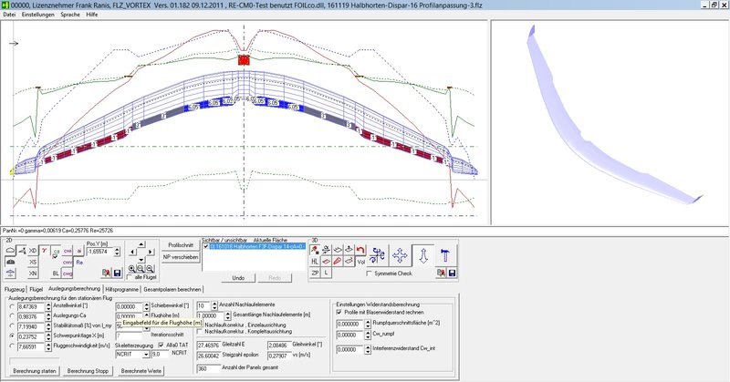

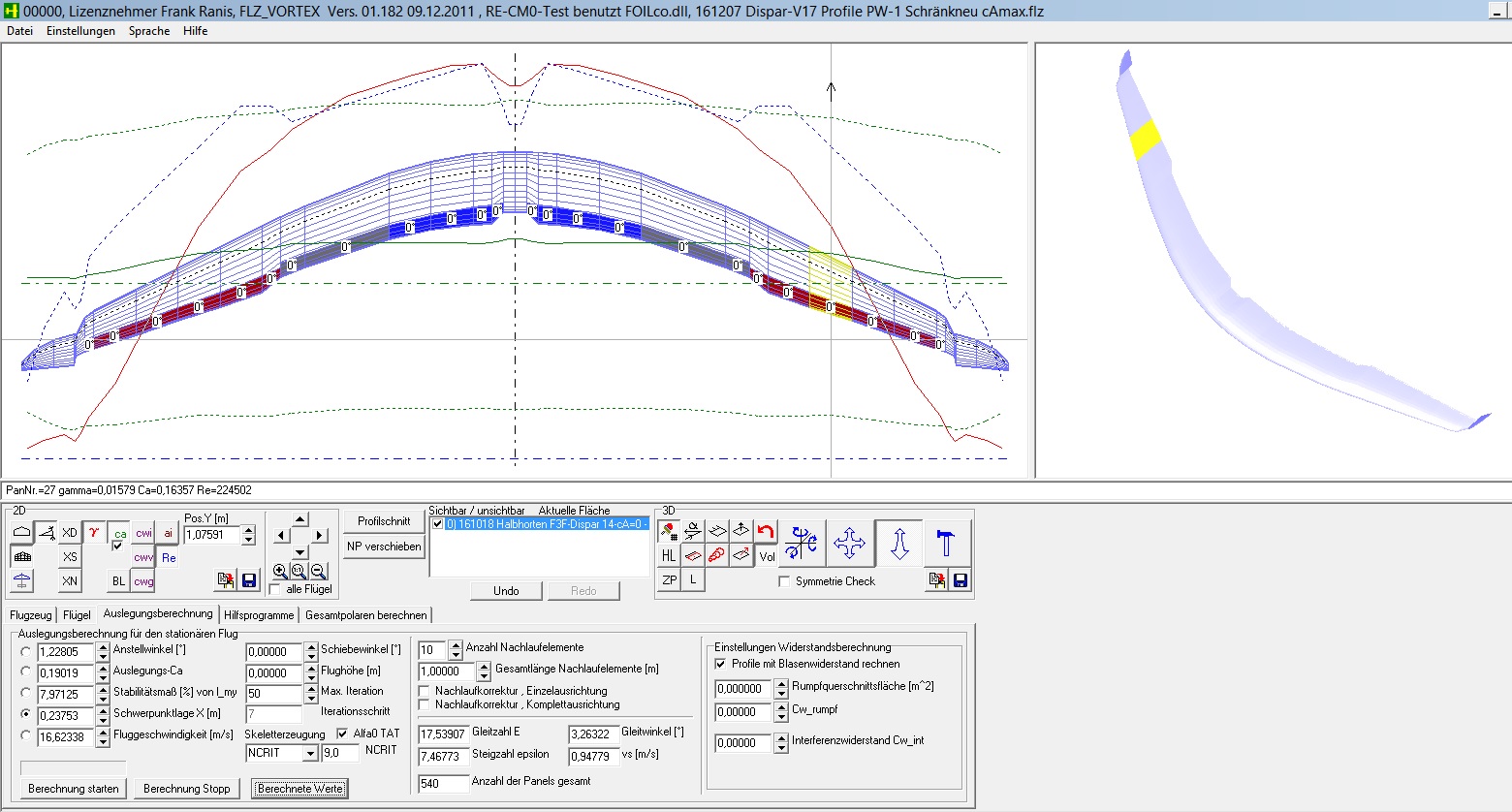

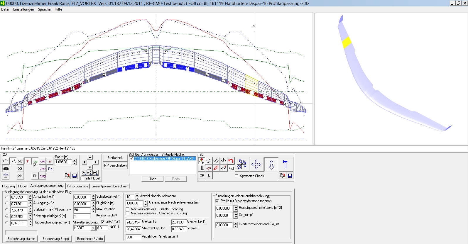

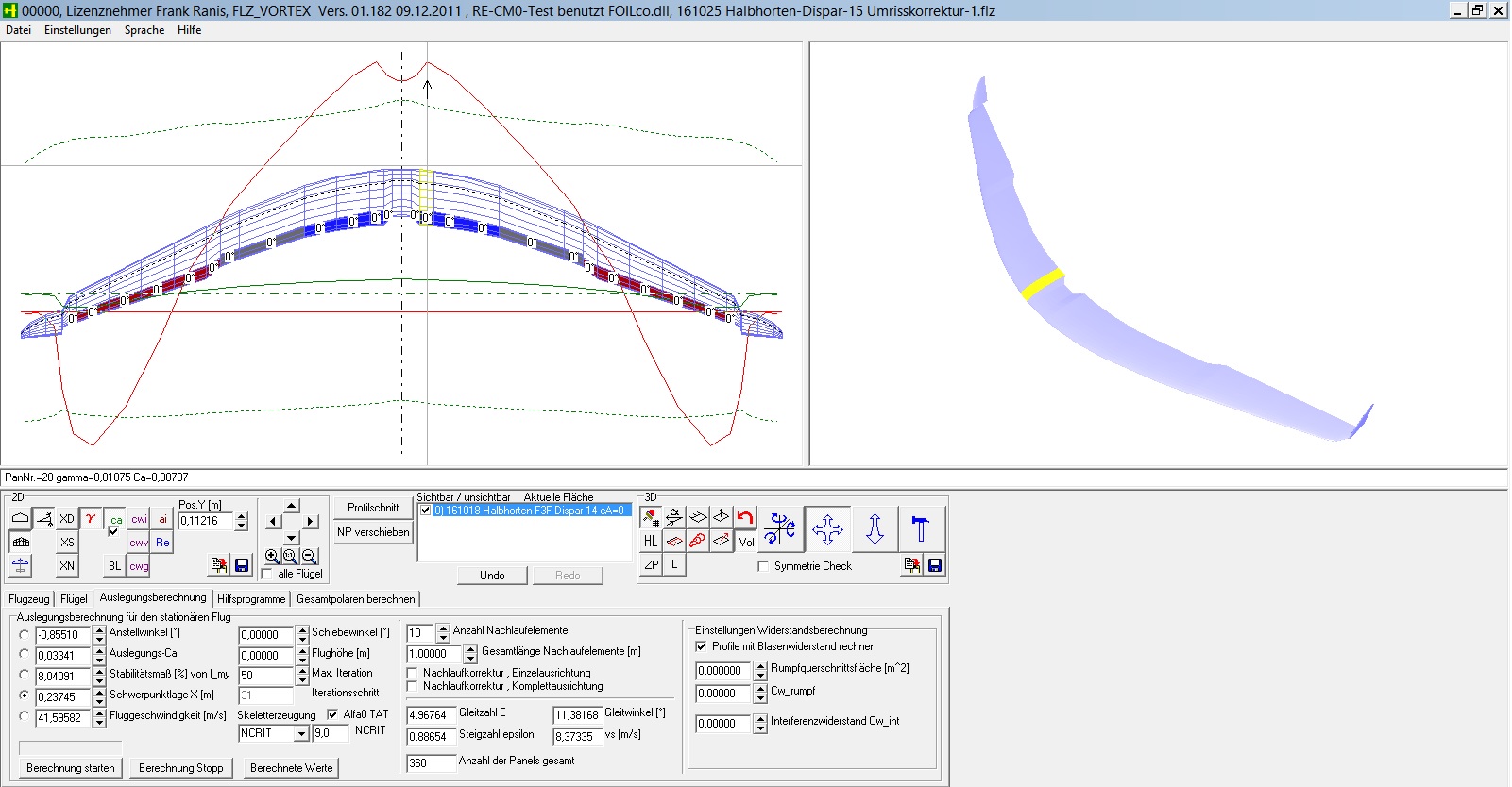

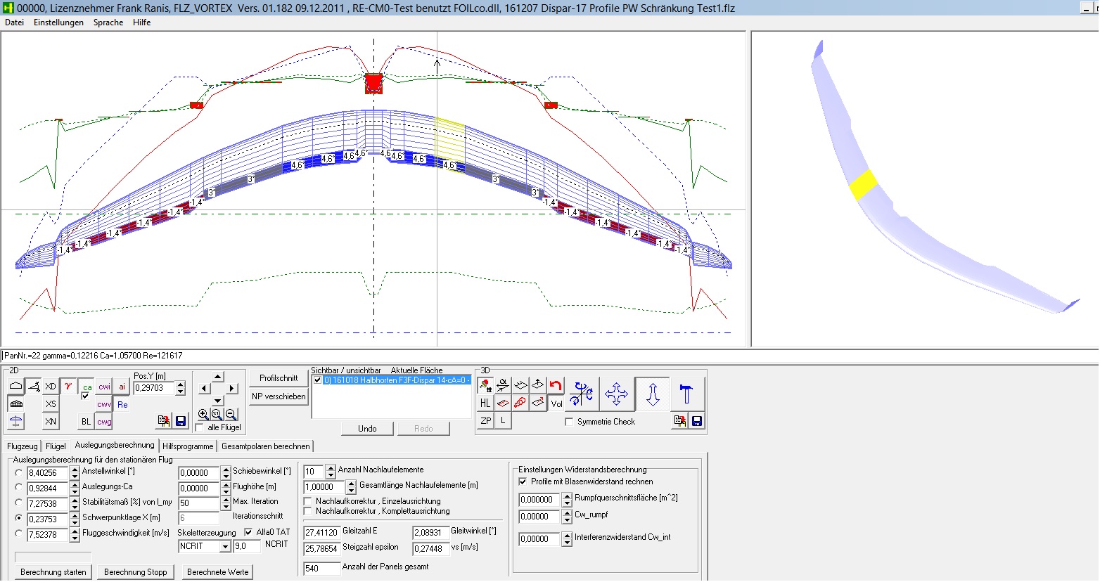

Hier noch zwei neue Screenshots aus dem FLZ_Vortex, einmal bei Klappen im Strak und einmal bei Maximalauftrieb.
Der kundige Nurflügeldesigner wird im Vergleich zu den letzten Screenshots folgenden Unterschied erkennen: trotz der weiteren zig Stunden Arbeit von mir und besonders von Peter bei der Profiloptimierung ist im FLZ_Vortex kein relevanter Unterschied zu erkennen :roll: ...nur die simulierte Gleitleistung bei Klappen im Strak ist schlechter geworden :shock: :D
Klappen im Strak:
Maximalauftrieb:
das sieht ja alles schon mal super aus, bin echt mal gespannt wie das so in "Real" aussehen wird.

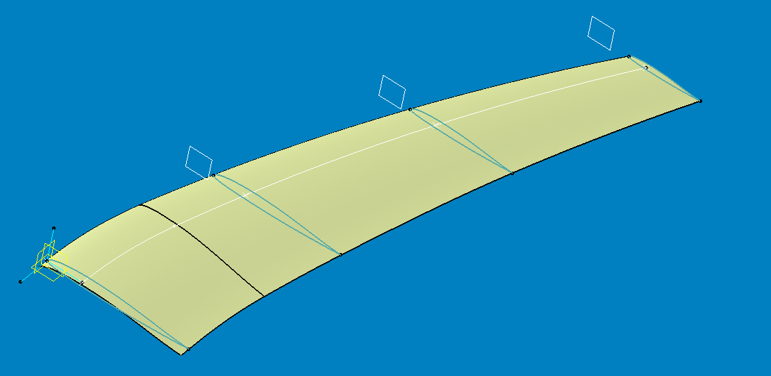

passt, Rechner ist schon reserviert und startklar. Konnte heute auch schon mal mit einem Testmodell, die letzten bei mir noch offenen Fragen, beantworten. Denke mein Ansatz im 3D passt jetzt und alle "Schweinereien" die da nötig sind, müssten machbar sein.
Dann rechnet mal schön den Kram zusammen, dann kann es bei mir mit scharfen Daten losgehen .... :) :D :thumbup:

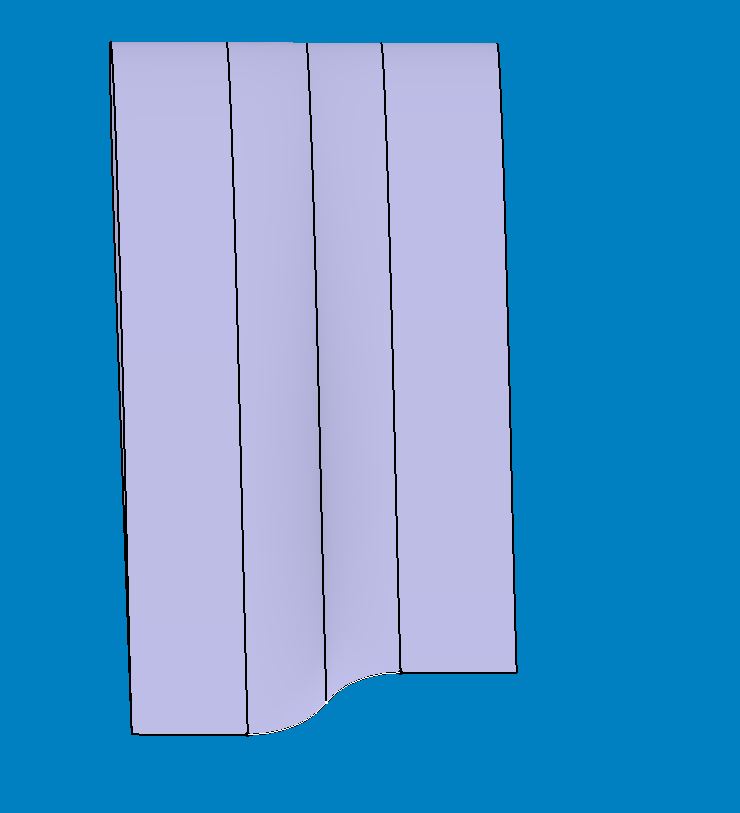

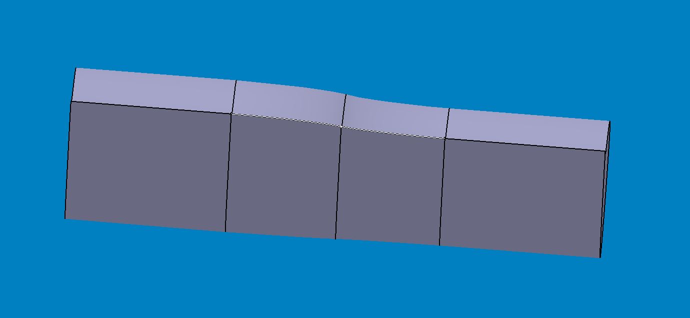

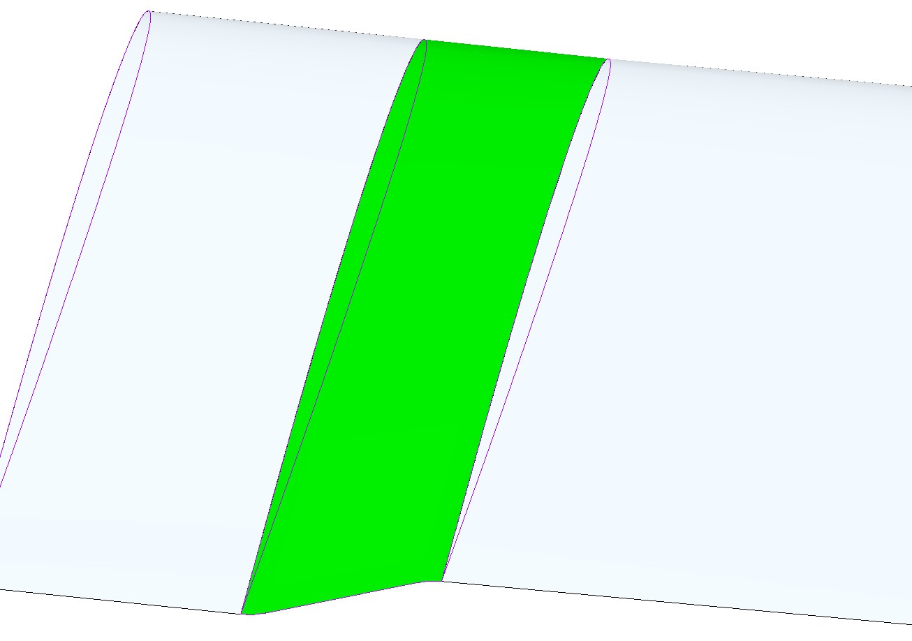

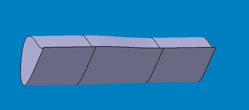

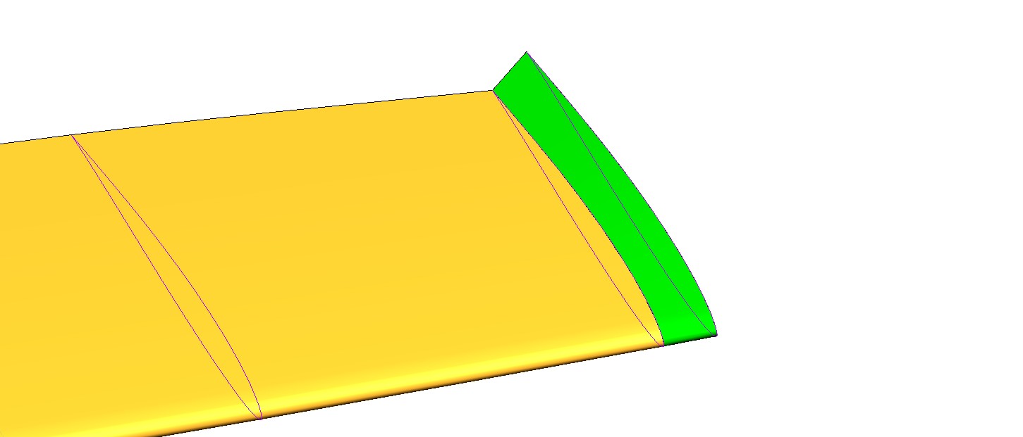

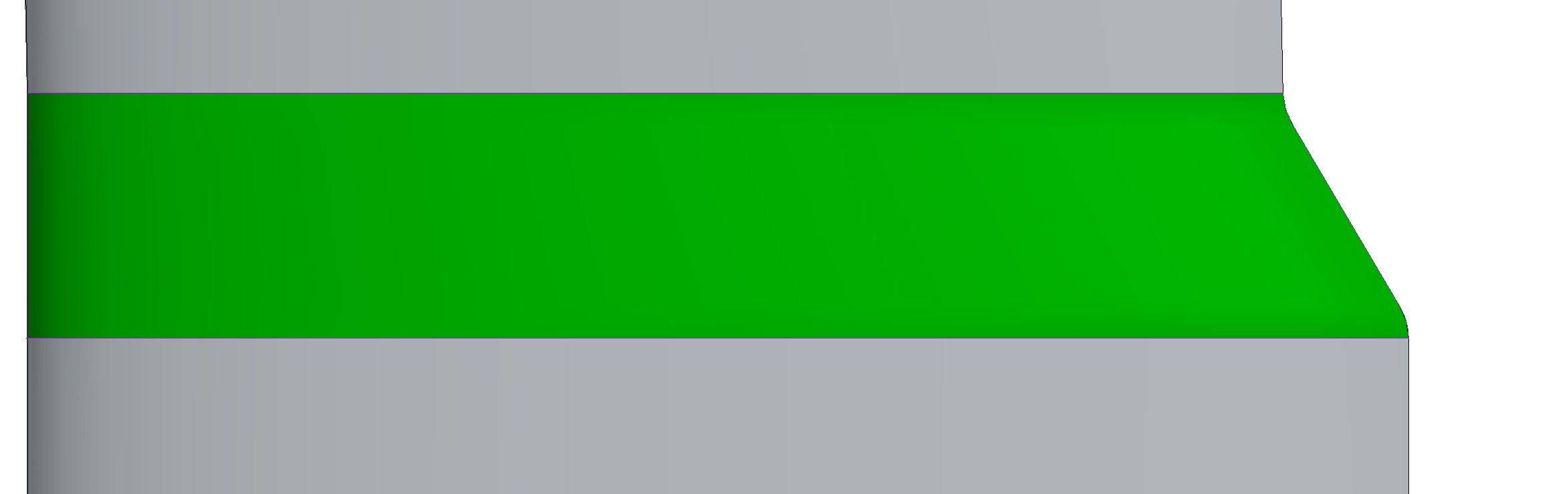

Schränkung klappt....
Tiefensprung geht auch

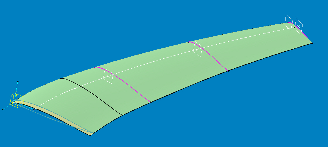

Peter Wick
Beiträge: 92
Beitrag von Peter Wick »
gern geschehen. War ja auch eine gute Vorarbeit.

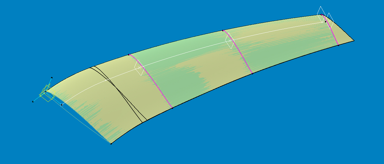

@ Jörg.....daran denken, dass wenn die Schränkungsverteilung eine Kurve ist, dann muss man die Verwindung um die Scharnierachse drehen im CAD....sonst klemmt die Klappe.
vh Peter

UweH hat geschrieben: Der kundige Nurflügeldesigner wird im Vergleich zu den letzten Screenshots folgenden Unterschied erkennen: trotz der weiteren zig Stunden Arbeit von mir und besonders von Peter bei der Profiloptimierung ist im FLZ_Vortex kein relevanter Unterschied zu erkennen :roll: ...nur die simulierte Gleitleistung bei Klappen im Strak ist schlechter geworden :shock: :D
das ist der Moment an dem ich mir immer eine gute Flasche Rotwein aufmache zum Atmen lassen.
Dann später hinsitzen, ein Glas einschenken und sich mehrmals sagen: "Das Leben kann so schön sein."
Man weiß, dass das tolle Tool FLZ-Vortex nicht dafür gemacht ist und aufgrund der notwendigen Limitationen es eben so rechnet wie es rechnet. Und trotzdem ist es immer wieder ein etwas deprimierender Moment. Kenn ich leider zu gut und tritt bei den Leitwerklern genauso auf.
Peter Wick hat geschrieben: @ Jörg.....daran denken, dass wenn die Schränkungsverteilung eine Kurve ist, dann muss man die Verwindung um die Scharnierachse drehen im CAD....sonst klemmt die Klappe.
vh Peter

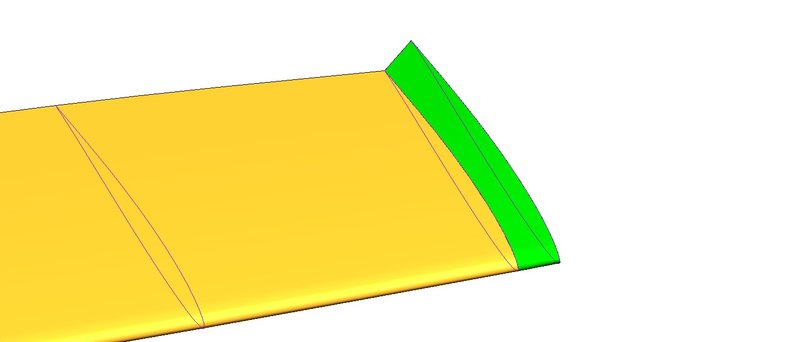

Die Scharnierachse sollet man immer im Auge behalten. Schon ein elliptischer Grundriß erzeugt auch ohne Schränkung einen "Knackfrosch". Andererseits sollte man nicht panisch werden, jeder Flügel biegt sich und die Scharnierachse wird nie 100% gerade verlaufen.
Hans

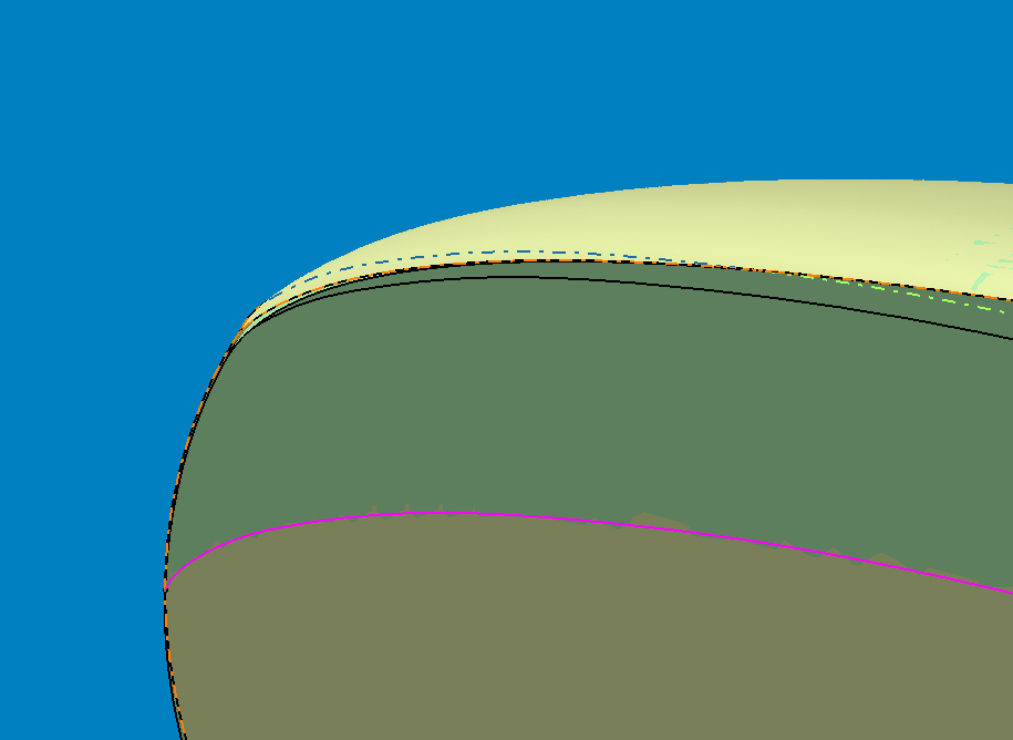

Hallo Peter, hallo Hans,
ja, ich weiß, das ist/war einer der bisher offenen Punkte die ich vor beginn der eigentlichen Arbeit abgeklärt haben wollte. Bei den Modellen die ich bisher am 3D gemacht habe war die Scharnierlinie von hause aus qausi gerade und damit alles "einfach".
Beim Dispar sieht es ja "geringfügig" anders aus, da ist das nicht so einfach.
Die 3 Scharnierlinien pro Seite sind sozusagen der Master, daran fädeln sich die einzelnen Profile auf. Wird alles noch echt sportlich, aber mittlerweile denke ich, das ich als auch mein CAD das hin bekommen.....
wir werden sehen..
Danke noch mal für Deinen Hinweis, alle Anregungen jederzeit sehr willkommen,

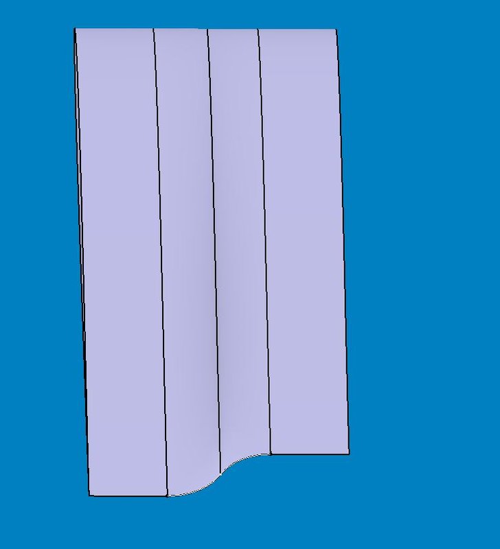

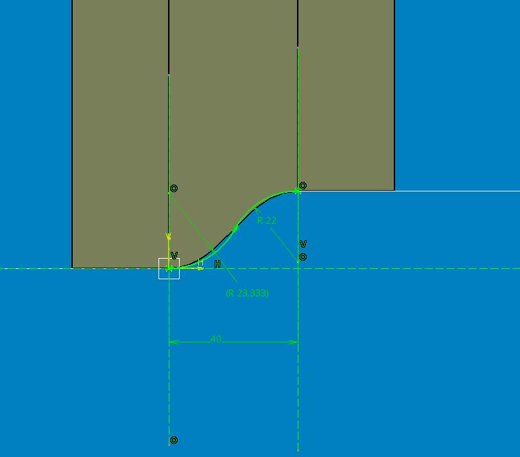

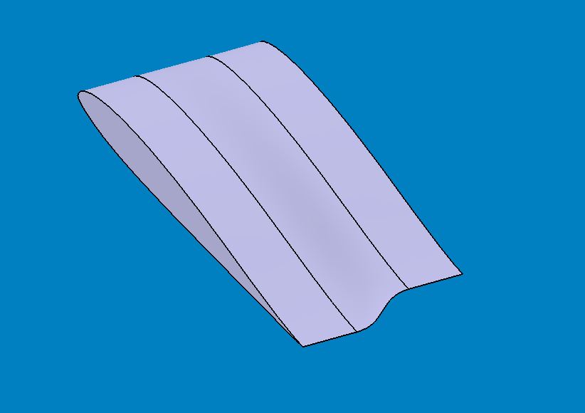

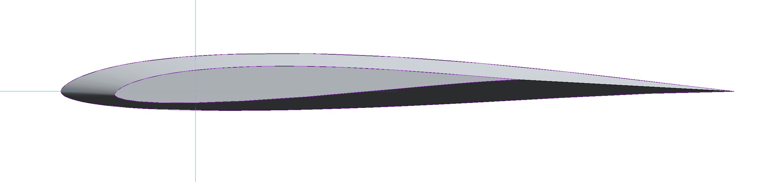

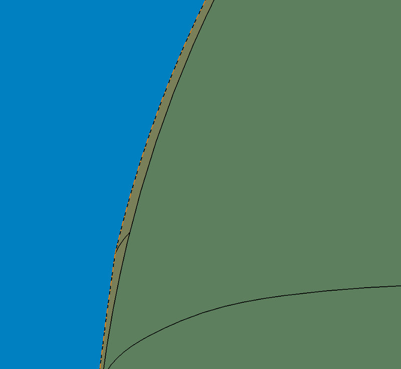

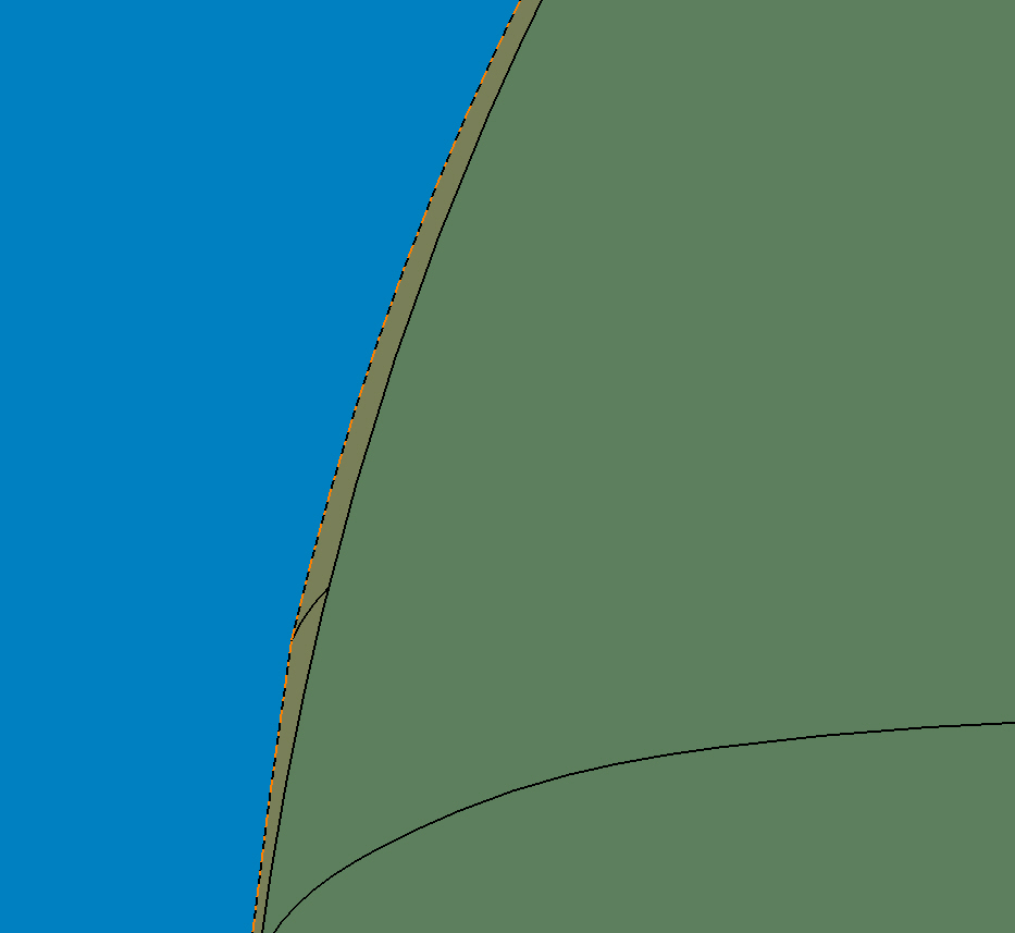

P.S., @Jörg: meinst Du der Tiefensprung geht auch mit Kreisabschnitt als Endleistenform statt mit Ecken und gerader Kante dazwischen? :roll:
ja, da bin ich derzeit noch dran, das wird schon noch etwas hübscher werden. Beim derzeitigen Ansatz versuche ich das nach Erzeugung der ensprechenden Segment mit den Verrundungsmöglichkeiten was zu "zaubern".
Je nach dem was ich dabei noch hin bekomme, wäre mir das der "leichtere" Weg. Alternativ müssen halt in die Nähe der "Knicke" relativ viele Profile gesetzt werden, dann macht die Funktion "Loft" das quasi von alleine..... so der fromme Wunsch....

@ Jörg: Welches CAD Programm brauchst du? Wir hatten ja beim Snap das gleiche Problem. Ich weiss nicht wie Rainer das gelöst hat...er braucht Rhino und Fusion, so weit ich mich erinnere. Ev. kannst du Kontakt mit ihm aufnehmen.
jduggen hat geschrieben:Moin,
ich werde das in Solid Edge versuchen, wir stellen gerade auf die Version St9 um. Catia ist da sicher eine andere Liga, aber mit Edge wird das schon auch gehen....................

Hallo Peter,
ich hab beim umrechnen für den ortho-Einbau nur mal kurz zwei Innenprofile bei Re 200 000 und 400 000, Typ1, ncrit9 durch laufen lassen, aber das XFLR5 hatte auch Probleme mit den Koordinaten und konnte bei vielen Punkten keine Konvergenz erreichen. Das war kein Optimierungsversuch und die Einstellungen haben nicht gut gepasst, die unvollständigen Polaren sind deshalb ohne echte Aussagekraft.
Da ich Dir aber vertraue habe ich nicht weiter probiert, sondern lieber die Umrechnung der Profildicke und Wölbung mit cos Pfeilwinkel für den ortho-Einbau fertig gemacht.
Die Simulationsprogramme sind maximal so schlau wie der Typ der vor dem Computer sitzt und das ist wie im richtigen Leben, die Modelle fliegen maximal so gut wie der Pilot das Modell einstellen und knüppeln drauf hat ;-)
Als nächstes lass ich die Profile vom Ranis-Profile-Editor glätten, dann probier ich es noch mal mit den richtigen Einstellungen im X-Foil, vor allem um den Erfolg des glättens sehen zu können.

Fertig, nur noch die Einbauprofile in die Ranis-Datei einfügen, dann bekommst Du die Daten :)
Sehr gut, das geht ja richtig vorwärts :thumbup:

Ich habe mich mal mit dem thema tiefensprung beschaeftigt, hier der tiefensprung mittels Spline, funktioniert sehr gut:
Der Dickenverlauf ist schoen harmonisch:
Dann statt Spline einen Radius:
Der Dickenverlaug ist nicht ganz so harmonisch
Da beim Spline manchmal "Rechenprobleme" auftreten können, gäbe es noch die Alternative 2 Ellipsen mit einem grandlinigen Mittelteil zu benutzen, aber so ein Tiefensprung muss auf keinen Fall eckig oder unharmonisch sein :thumbup:

Schön dass es geht, danke fürs zeigen und wenn es mit Jörgs Programm Probleme damit gibt fragen wir sicher noch mal bevor es eckig zu werden droht ;-)

Also dieser Versuch ist mit Catia gemacht.
Ich habe mir eine Fluegel von 1500mm Halbspannweite und 4 Stuetzprofilen ausgedacht.
Eine T/4 Linie die einer Ellipse im Mittelbereich und aussen einen sehr grossen Radius folgt (Die Krümmung wird nach Außen immer geringer, bis sie einen fixen grossen Wert erreicht; ging ja nur ums Prinzip!)
Hier sieht man die 4 Stützprofile die orthogonal auf Flaechen (in Flugrichtung) alle 500mm eingebaut sind, aufgefädelt an der T/4 Linie.
DIe "Wirbelsaeule" im CAD "Spine" genannt ist die T/4 Linie und in der Wurzel ist ein Tangentialflaeche mit dem Innenprofil orthogonal zur Skizze aufgespannt. Mehr Bedingungen gibt es fuer die Flaeche nicht. Die Fläche sieht o.k. aus.

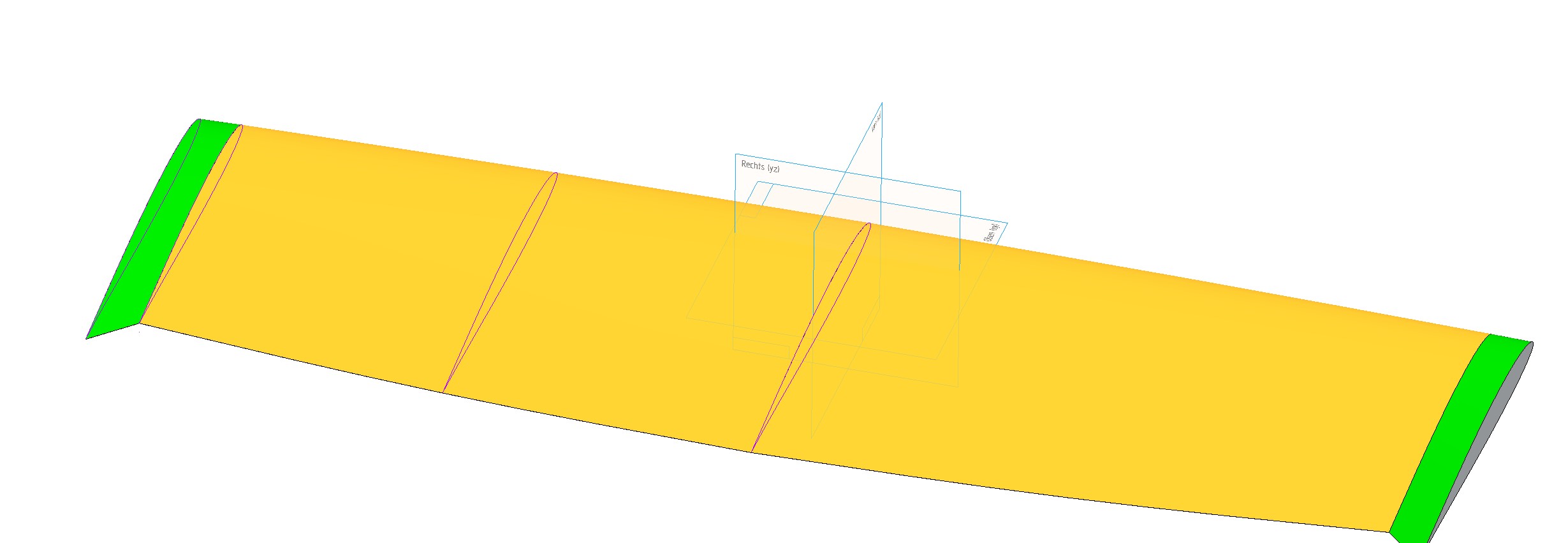

Nun soll die Fläche nochmal aufgebaut werden, allerdings mit Profilen die exakt die gleiche Flaeche an den Stützpunkten beschreiben eben nur senkrecht zu t/4 stehen.
Dazu wurde die gelbe erste Flaeche an Ebenen die senkrecht zur T/4 Linie stehen geschnitten und man erhält neue Profile fuer den Flächenaufbau (magenta). Leider muss man am Randbogen die Schnittebene so weit nach innen schieben dass sich ein Vollstaendiger Schnitt durch die bisherige Fluegeloberschale ergibt. (Diese Fläche wird also etwas kürzer.)
Auch hier wurde die Flaeche wieder auf die gleiche Art erzeugt, 4 Pprofile, eine WIrbelsäule/Spine und eine Tangentialfläche in der Mitte (gelb)
Die Fläche sieht wieder o.k. aus
Man könnte nun schlussfolgern beide Wege funktionieren, aber welcher ist der "richtigere" Weg? :lol: Komische Frage aber dazu habe ich mir beide Flächen mal im Vergleich angesehen:
Von Weitem sieht es recht ähnlich aus und im mittleren bis äusserem Flügelsegment scheinen die Ergebnisse sehr sehr nah beinander zu liegen, nur was passiert da im Innenbereich? Ich habe bewußt eine Zusammengesetzte T/4 Linie gewählt, dort sieht man diesen kleinen weissen Punkt auf der Linie. Bei der Berechnung der Fläche entsteht im CAD dort eine dünne schwarze Linie. Diese Linie zeigt an, bis wo die Fläche vom einen 1.Teil-spline gebildet wird und ab wo sie vom 2.Teil-Spline erzeugt wird.
Diese Linie ist bei der grünen Fläche weiter eingedreht.
Ich versuche das Verhalten mal mit einem Beispiel zu beschreiben.
Die erste gelbe Flaeche verhaelt sich wie ein Auto das geradeaus faehrt, es lenkt nicht es faeht ganz stumpf immer nach Norden, dann wird es von Seitenwind auf glatter Fahrbahn erfasst und schiebt seitlich weg, es giert aber nicht.
Das "gruene Auto" hingegen fährt (exakter) eine Kurve mit veränderlichem Radius.
o.k. nur ein Beispiel was das Verständnis bzw die Rechenvorgänge verdeutlichen soll.
Von Nahem betrachtet erkennt man die Unterscheide in den Flächen noch besser:
Hier der innere Nasenbogen leicht vergössert (nur die Profiloberseite ist dargestellt):
Noch mehr vergrößert:
Hier kann man deutlich das "Überschwingen" der gelben Fläche erkennen, da das"Auto" die Tore nicht orthogonal durchfährt sonder schraeg durchschleudert. Die beschriebene "Fahrstrecke" der gelben Autos ist nicht so harmonisch wie die des grünen Autos.
Man kann das evtl auch mit einem Slalom-Ski-fahrer vergleichen der jedes Tor im Punkt der Ideallinie durchfaehrt, dazwischen aber größere Bögen fährt und von der Ideallinie abweicht.

Habe heute noch mal einen Versuch mit dem Tiefensprung gemacht, auch das geht ohne Probleme, siehe Bilder.
Ich denke durch ne geeignete Parametrisierung lässt man die Profile "schwimmen" auf Ihrer Ebene, so dass eine gute Scharnierlinie entsteht.
Hast Du die Profile denn schon eingelesen? Neugier! :-)
Wie ist denn die V-Form?
