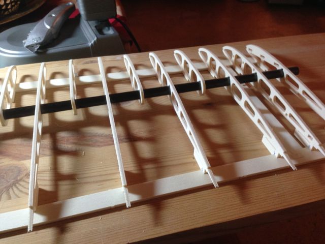

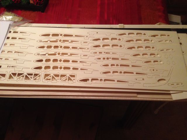

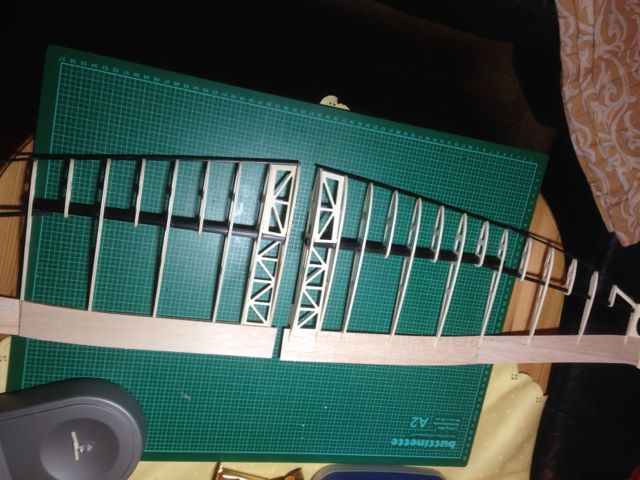

anbei mal die ersten Bauschritte von meinem GezoRES....
Reinhold
Gesamter Kasten
Gesamter Kasten
Tragfläche Mittelteil
Tragfläche außen
Tragfläche außen
Reinhold
tomslara
Re: GezoRES
Beitrag von tomslara »
Hallo Reinhold,
das sieht doch schon mal sehr gut aus. Weiter so mit dem Bericht. Wir freuen uns um jedes Foto.
Gruss Thomas

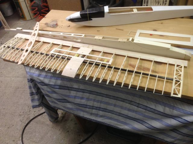

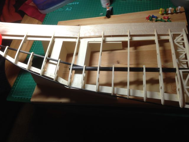

GezoRES Tragfläche fast fertig
Beitrag von pro2311 »
anbei der Stand der Tragfläche, die jetzt fast fertig ist.
Reinhold
Reinhold
pro2311
Beiträge: 45
Registriert: Mo 15. Apr 2013, 19:27
GezoRES Baufortschritt
hier nochmals der Stand vor dem Verschleifen...
Reinhold
Beiträge: 10217
Re: GezoRES
...ohh, wenn ich die Bilder sehe, was freu ich mich auf's Christkindle... :mrgreen:

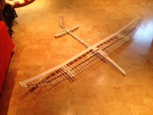

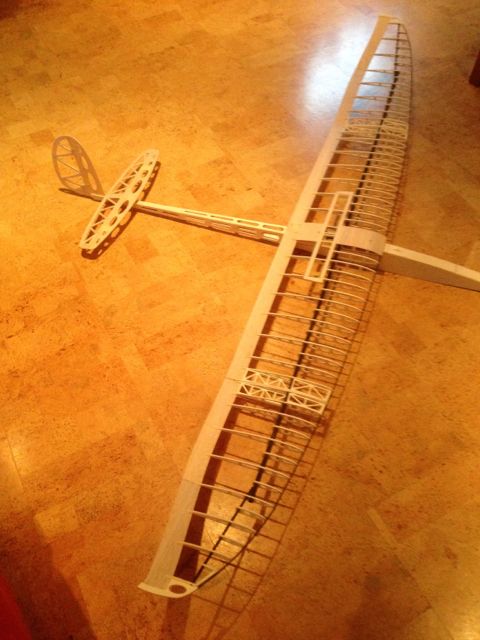

GezoRES fast Robau fertig
anbei dann mal der heutige Stand des fast Rohbau fertigen GezoRES. Er sieht wie auf allen vorher gesehenen Fotos einmalig in "NATURA" aus.
Besten Dank für die Entwicklung Uwe.
Reinhold
Re: GezoRES fast Robau fertig
pro2311 hat geschrieben:Besten Dank für die Entwicklung Uwe.
Keine Ursache Reinhold, ich flieg den GezoRES selbst sehr gerne :thumbup: trotz Leitwerk :P :D
Weiter viel Spaß beim bauen und ich bin sehr gespannt auf eure Einschätzung der GezoRES- Fliegerei :roll:
Re: GezoRES
.. und ich bin sehr gespannt auf eure Einschätzung der GezoRES- Fliegerei :roll:
Uwe.[/quote]
Ich auch :-)

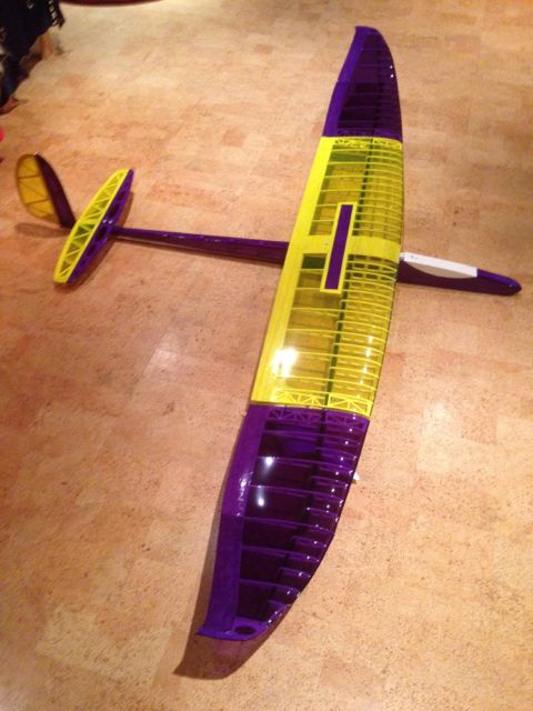

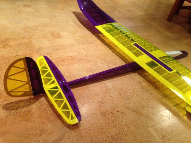

GezoRES vor Erstflug
anbei nochmals die letzten Infos per Bild bevor der Erstflug kommt.

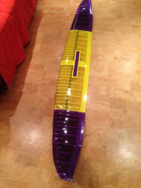

Endbereiche fertig
Endbereiche fertig
Gesamter Flügel fertig
Gesamter GezoRES fertig gebügelt
Leitwerke
Leitwerke
Reinhold
Re: GezoRES
Hi Reinhold
sehr schön der Flieger gefällt mir die Farbkombi :thumbup:
Re: GezoRES
Ich schliesse mich an, sehr schön, Kompliment.
Wünsche guten "Erst"-Flug!
Regards from Italy
tomslara
Re: GezoRES
Hallo Reinhold,
ich muß mich da auch anschließen bei den Glückwünschen. Der kann ja nur noch fliegen.
Sehr schön. :thumbup:

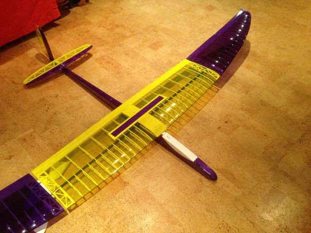

Hier noch einige Bilder dazu:
Nach dem Start
Nach dem Start
Kurz vor der Landung
Reinhold
tomslara
Re: GezoRES
Hallo Reinhold,
freut mich zu lesen das dein GezoRES das Element Luft gut angenommen hat. Herzlichen Glückwunsch zum Ertsflug :thumbup:
Sehr schöne Aufnahmen. Hat du vielleicht auch ein kleines Video? Vielleicht sehen wir uns ja bei dem ein oder anderen RES-Wettbewerb.
Viele Grüße und weiterhin viel Thermik unter dem Flügel.
