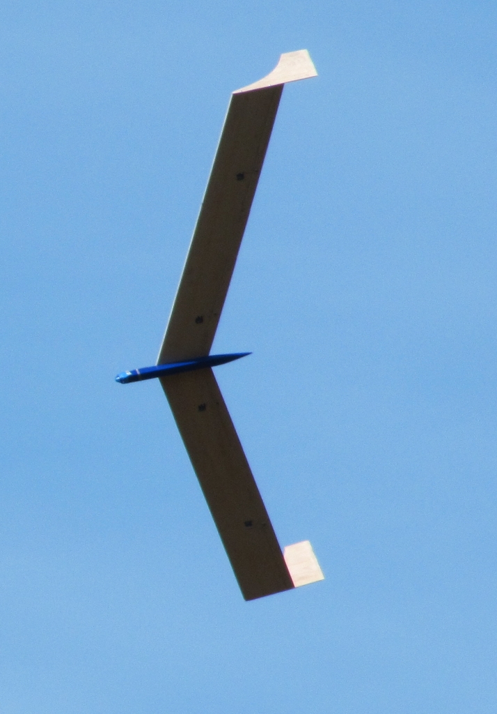

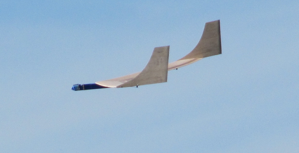

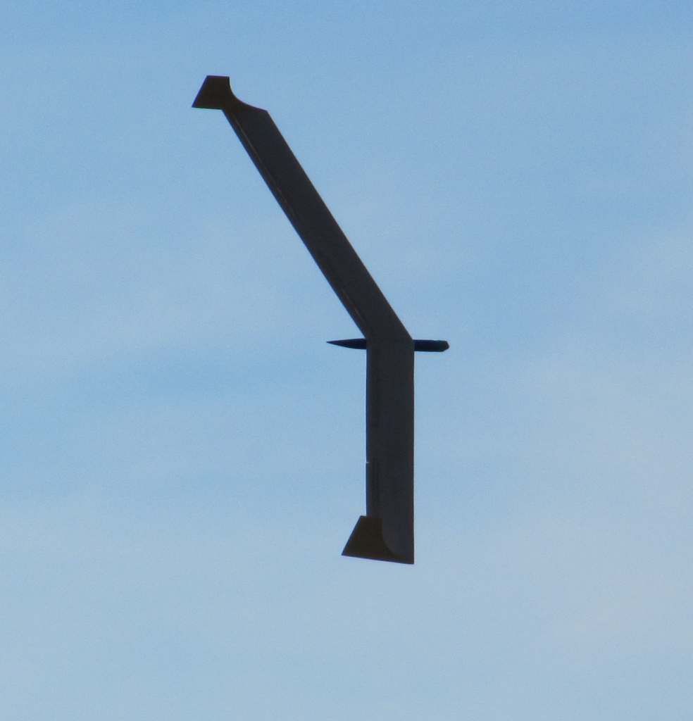

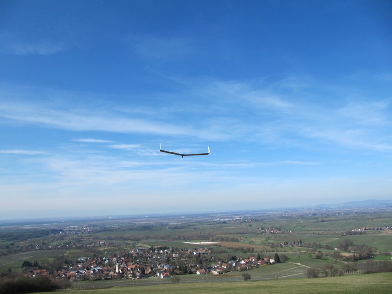

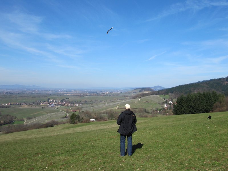

:wink: :mrgreen: Hier also die Fotos:
Erstflug
Erstflug

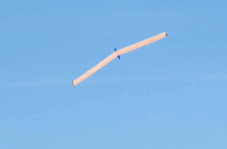

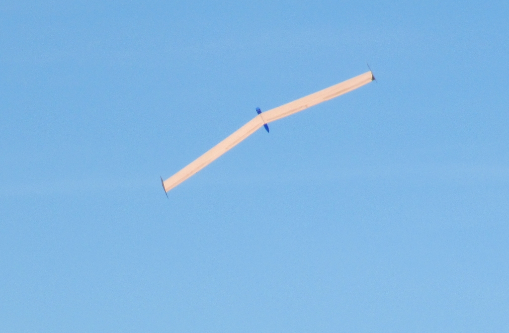

schön das er Fliegt sieht ungewöhnlich mit den Wingletts aus , find passen nicht richtig dazu . wie könnte man die ändern?
Norbert :)

Ja, die Winglets... sind eh noch ne Baustelle... nächstes Wochenende schlabbern sie nicht mehr und sehen anders aus, Versprochen! :wink:

herzlichen Glückwunsch zum gelungenen Erstflug.
Ich finde auch dass die Winglets nicht so recht dazu passen, rein vom Gefühl her sind sie zu groß. Gegenüber meiner Zeichnung hast Du vorne einen großen Bogen dran gemacht, das ist natürlich viel zusätzliche Fläche obwohl das Winglet durch das zurückversetzen eigentlich sogar kleiner werden kann als das Original. Irgendwo kannst Du bei der Wingletform noch viel Fläche wegschnipseln, aber bitte nicht hinten oben.
Wenn Du vielleicht die Bogenform der Winglet-Nasenleiste hinten unten auch an der Endleiste so ähnlich wiederholst sieht es noch abgefahrener aus und die Wingletfläche paßt besser....vielleicht noch ein bisschen mehr Pfeilung der Nasenleiste? Ein bisschen Experiment darf noch dabei sein, aber auf jeden Fall die Wingletfläche verkleinern, dann kannst Du auch enger kreisen weil die Spiralsturzneigung kleiner wird.
Dass sie so labberig sind kommt davon dass die Kohle in der neutralen Faser des Wingletquerschnitts ist und damit kaum zur Steifigkeit beiträgt. Lieber 3 x 1 mm Balsa fürs Winglet verwenden und nur den Fuß innen und außen mit Sperrholz oder Kohle verstärken.
Die Wölbklappen bitte nicht weglassen, der Flügel ist dafür ausgelegt, aber die richtige Kombi der Ausschläge muß erflogen werden, incl. Snap-Flap für enge Wenden.

Danke! Ja, ich habe gedacht das es vielleicht besser aussehen könnte wenn sie einen Bogen haben, is aber nich so... :oops: Kleiner -> weniger Spiralsturz klingt gut! Hatte heute 3x das herz in der Hose...
Bis zum Woe muss das Blei von auf der Nase in die Nase und die Winglets getuned werden

der läuft ja so ganz gut :)
Beim Langsamflug meint man dass er beim einleiten von Kurven ein bissl schiebt? Könnte auch ein Indiz für zu große Winglets sein..
Wo ist der Schwerpunkt denn jetzt?
Übrigens fürs nächste Mal: Ich kann Ruderausschläge im Vortex auf +- 20 % genau simulieren. Ich wußte nicht mehr ob ich das schon mal simuliert und gepostet hatte und weil Du nicht danach gefragt hast dachte ich Du wüßtest die richtigen Ausschläge. Beim nächsten Nuri versuche ich kurz vor dem Erstflug dran zu denken und alle Einstellungen für den Erstflug zu posten :oops:
Ich wünsch Dir noch viele schöne Flüge mit dem Kreistwienix und ich glaub das Modell schreit nach einer Version mit Kohle-D-Box und Ballastkammer :wink:

Das mit den Ausschlägen passt schon, sieht wilder aus als es letztendlich war :wink: Der Schwerpunkt stimmt noch immer nicht, ich dachte dies geschiebe und Spiralsturz/Trudelgedönse mit mehr Blei wegzubekommen, geholfen haben aber wohl eher die verkleinerten Ausschläge, ich hab jetzt etwa 30g mehr Blei dran, werde da aber nochmal von vorne anfangen mit den neu gestyleten Winglets.
Ausschläge habe ich entweder wieder vergessen, oder du hattest es noch nicht gepostet... :oops:
Das Modell wiegt knapp 1,7kg. Weniger wäre aber kein Problem und ja, die Kiste läuft recht gut, da könnte man noch :mrgreen:

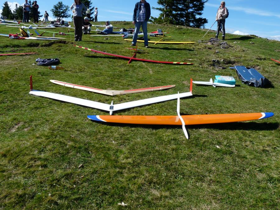

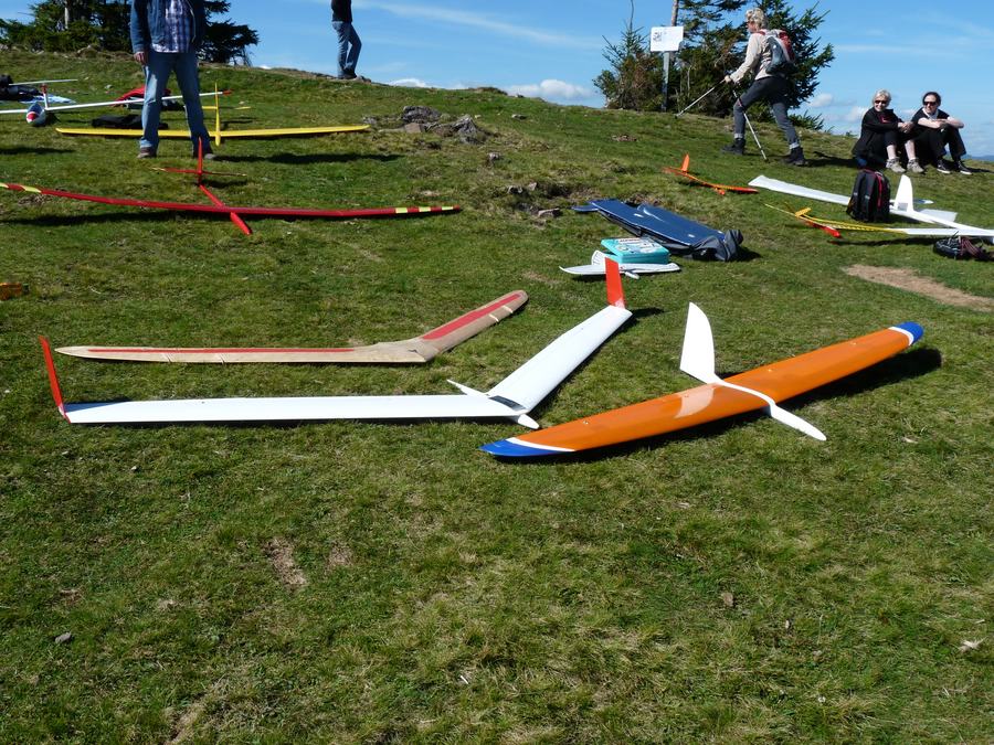

Ja, der hier in der Mitte mit den "überflüssigen" Winglets gehört Marco :wink:
