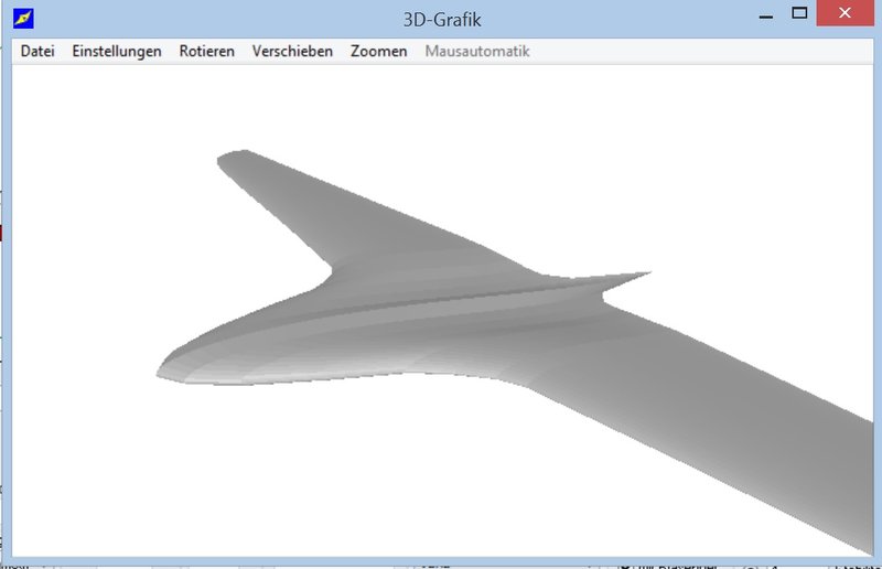

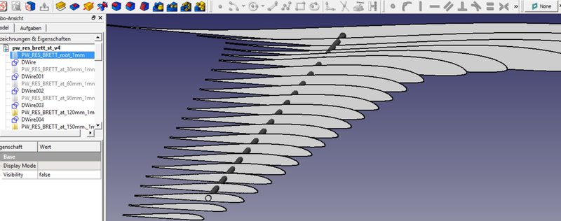

ich brauche mal einen Tip zum Straken der Profile des Mittelteils mit seiner extremen Zuspitzung. Ich stell mal zwei Bilder ein, die verdeutlichen was ich meine.
3D Ansicht in Ranis
3D Ansicht in Ranis
Rippen in FreeCAD
Rippen in FreeCAD
Die Rippen 2-4 sind mittels xfoil mathematisch korrekt gestrakt, aber sehr weit nach vorn geschoben, so dass der Flügel im Endbereich stark einfällt. Die dabei entstehende Beule sieht nicht so toll aus und ist auch vermutlich aerodynamisch ungünstig. Habt ihr eine Idee, wie man diese Zwischenprofile so strakt, so dass es einen harmonischen Tragflächenverlauf ergibt und die Aerodynamik trotz dem noch stimmt?
Grüße, steve
Verfasst: So 1. Nov 2015, 16:48
von Norbert1
Hallo Steve
ich habe das ja mit Solid gemacht , gerade diese Übergänge sind problematisch, das es dort nicht zur Beule kommt so wie du es nennst mache ich es so.
In diesen Bereich versuche ich so viele Rippen einzubauen wie Vortex es hergibt , auch lege ich Über eine 3 D skitze einen zusätzlichen Spline
drüber , an diesen punkten lasse ich dan mein Volumen austragen und schneide dan In Solid so wie ich es Brauche alles in Scheiben , erzeuge so meine Baurippen .
Aber es gibt bestimmt mehrere Wege wie man es machen kann . Für mich ist dieser ebend ok.

von paulpanter82
Hallo Steve
Ich würde mal versuchen einen Volumenkörper zwischen 1 und 5 ohne Zwischenrippen an Nasen/Endleisten Leitlinien aufziehen dabei um einen harmonischen Verlauf zu erzeugen auch 2-3 Rippen mehr mit einbeziehen. Diesen Körper wie Norbert dann an gewünschter 2-4 Position schneiden.

das ohne Leitlinien zu machen habe ich auch versucht das hat aber nicht den gewünschten Erfolg gebracht , und das war schon beim Mini-rock so
kannst es ja mal versuchen du Kannst doch mit solid Umgehen , Na klar kann man das zuerst zwischen Rippe 1 und 5 Austragen lassen als Volumen .
doch ich für mich versuche das Volumen immer Ganz austragen zu lassen finde das,das dann harmonischer wird , aber es gibt wie immer viele Wege nach Rom :lol:

Norbert1 hat geschrieben:
paulpanter82 hat geschrieben:an Nasen/Endleisten Leitlinien aufziehen
Ja was denn nun, hab doch geschrieben mit leitlinien? :mrgreen:
Der neuralgische Punkt ist der Übergang vom langgezogen "Rumpf" zum Flügel, deswegen:
paulpanter82 hat geschrieben:um einen harmonischen Verlauf zu erzeugen auch 2-3 Rippen mehr mit einbeziehen.
Wenn man dann von Rippe 5 zum Wingtip das Volumenaufgezogen hat gibt es so oder so eine Vermischung aus beiden Volumenkörpern. Ich würde dann den "Flügelkörper" ausblenden und dann den Teil der die Harmonie erzeugt also 5-7 abschneiden :mrgreen:
Nun den Flügelkörper wieder einblenden und einen eventuellen Knick den es dank des hamonischen Teils aber wie ich denke nicht geben wird mit der Flächenverundung und einem größtmöglichen Radius abrunden.
Ich denke aber auch das man wenn die einzelnen Segmente gut funktionieren auch ein ganzer Volumenkörper funktionieren sollte.
